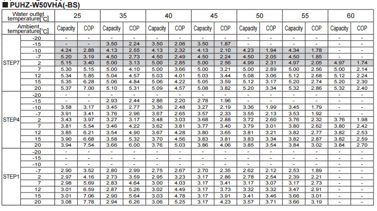

Mijn broer overweegt om een warmtepomp te installeren. Hij heeft afgelopen jaar ongeveer 850 m3 gas verbruikt. Sinds een paar weken zit er extra tonzon vloerisolatie onder de vloer (de 2 kussens versie) waardoor ze nog een 20% hopen te besparen. Afgelopen winter hebben ze het huis verwarmd met de 10 hart op hart vloerverwarming aanvoertemperatuur op 30 graden. De bovenverdieping hebben ze onverwarmd, er hangen daar nog standaard radiatoren.
Wat betreft tapwater liggen de opties nog open. Beneden hangt een kleine boiler voor tapwater. Idem voor bijverwarming: infraroodpanelen / bijzetkacheltjes zijn opties. Ze hebben een 1500 kWh overschot aan zonnestroom (en een analoge meter ;)).
Daarnaast willen ze in de toekomst rekening houden met extra verwarming / warmwater verbruik vanwege kinderen. Dus geschat een 850 m3 - 1000 m3 op jaarbasis moet de warmtepomp vervangen.
Voor de benodigde capaciteit heb ik het gasverbruik van afgelopen januari afgezet tegen de graaddagen van januari. Daaruit kwam 0,33 m3 / graaddag. Als ik dan -10c neem, en binnen 20c, kom ik uit op 30 graaddagen en dus 30x0,33 = 10 m3 gas. Dat is +/- 90 kWh.
Deel dat op 24 uur en de verwarmingscapaciteit van de warmtepomp bij -10 moet 90 / 24 = 3,75 kW zijn.
De Ecodan PUHZ-W50VHA van Mitsubishi levert bij -10 en 35 graden aanvoertemperatuur 4,13 kW (exclusief booster, buitenunit ventilator op de hoogste stand, step 7). Dat is dus voldoende voor de warmtevraag bij -10. Bij step 4 blijft er 3,45 kW over en moet de booster van 2kW bijspringen om het huis warm te houden.
Lw warmtepomp
Vragen:
1) Klopt mijn berekening dat een 5 kW warmtepomp waarschijnlijk voldoende is voor dit huis? Ik zie jullie veel met warmteverliesberekeningen werken - wat is het verschil met deze simpele berekening?
2) Wat is de consensus voor douchewater, een elektrisch doorstroomelement of boiler? Een 300 liter boiler is toch nog wel vrij prijzig qua aanschaf, aansluiting en stilstandverlies.
Voor de benodigde capaciteit heb ik het gasverbruik van afgelopen januari afgezet tegen de graaddagen van januari. Daaruit kwam 0,33 m3 / graaddag. Als ik dan -10 neem, en binnen -20, kom ik uit op 30 graaddagen en dus 30x0,33 = 10 m3 gas. Dat is +/- 90 kWh.
Vragen:

Hoe zit dat dan met mijn jaren 70 woning welke niet geisoleerd is ?
Ik moet bij -10C 6.25kW aan warmte hebben om het verlies te compenseren. Als ik een Ta=35 neem op http://www.wth.nl/Pages/nl-NL/Default/Afgifteberekening dan krijg ik uit vloerverwarming en een gietvloer en een hoh van 85mm een afgifte van 81W/m2. Ik moet dus zorgen voor een afgiftesysteem dat 77m2. Dn ben ik er toch ? Ik giet mijn leidingen niet in beton, daardoor heb ik minder oppervlakte nodig. ;)
Zelfs bij hoh 15 haal je 66W/m2 en dan heb je net iets minder dan 100m2 nodig, te verdelen over vloer/wand en plafond. Mogelijkheden genoeg om het met Ta=35 warm te krijgen onder die -10C omstandigheden.

Even uit het boekje...
De standaard tijdsprogrammering voor warmwaterbereiding is ingesteld voor de hele week (maandag tot en met zondag: 10):
0:00-05:00 (1de warmwaterbereidingsfase) en 14:30-17:00 (2de warmwaterbereidingsfase).
De temperatuur van het eco programma staat op 50 graden met een boost mogelijkheid naar 60 graden. Vanaf welk punt hij gaat verwarmen durf ik niet te zeggen eigenlijk. Zie het ook niet 1,2,3 staan in de handleiding...
Dat vind ik een beetje een "raar" verhaal.
Wat is een "1e warmwaterbereidingsfase en wat is een 2e warmwaterbereidingsfase" :?
Bij de Mitsubishi's kun je tijdvakken aangeven wanneer de WP DHW/SWW mag gaan maken, maar het belangrijkste zijn de parameters.
Bij welke temperatuur gaat de WP het vat verwarmen (minimale temperatuur) en tot hoe warm gaat de WP het vat verwarmen.

Grolsch schreef op maandag 24 april 2017 @ 07:56:
Tsja, veel meer kan ik er niet van maken 8)7 't Is zijn nog niet echt de apparaten waarover heel veel (technisch) wordt geschreven.
Aangezien de ingestelde temperatuur 50 graden is, zal de WP dus tot maximaal 50 graden verwarmen. Maar dit is een aanname van mijn kant uit O-)
wervisser schreef op maandag 24 april 2017 @ 08:31:
Dat zal ook vast en zeker wel kloppen, maar als de setpoint om te starten met verwarmen 49 graden is (aanname) dan begint de WP vrij snel met het verwarmen waardoor je de thermische wervelingen in je vat krijgt, waardoor je gelaagdheid weg is / minder wordt.
Maar als je niet meer kunt instellen dan houdt het op toch :? Als je dan nog problemen ervaart zou je die 50 graden naar 55 graden kunnen zetten.
Hoger kun je de sensor niet in je vat zetten, en de rest van de parameters bestaan niet, of zijn niet te wijzigen, dus veel meer keus heb je niet.

voor wat betreft het SWW programma heeft de Loria 3 opties; programma (2x per dag wordt het SWW opgewarmd naar de ingestelde temperatuur), eco (verlaagde temperatuur continue) en comfort (verhoogde temperatuur continue).
De temperaturen zijn instelbaar via het menu.
In de handleiding staat niet beschreven hoever de temperatuur gezakt moet zijn eer de WP SWW gaat aanmaken.
Bij Fujitsu (nagenoeg dezelfde binnenunit) is dat 7K verschil en bij Mitsubishi meen ik uit mijn hoofd 3K verschil.
Het lijkt mij aannemelijk dat een soortgelijke waarde voor de Loria geldt.

@Rhaelak / @wervisser
Bij de Mitsubishi staat deze standaard op 10K, zie onderstaande pagina uit het boekje.
Met de mitsubishi heb je dus diverse "opties" om het in te regelen:
Afbeeldingslocatie: http://i64.tinypic.com/sd37z6.jpg
