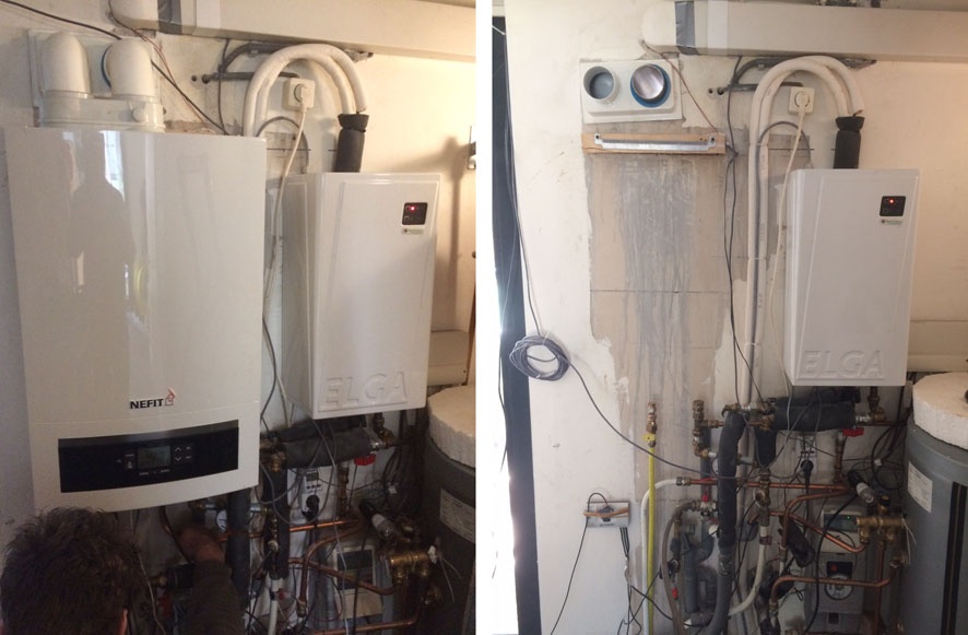

Nou, de teerling naar gasloos mét Elga is geworpen:
Afbeeldingslocatie: https://tweakers.net/ext/f/XumnaYbLomTu8kW8hpQHbsUy/full.jpg
CV-keteltje gaat naar een vriend die nog niet aan een wp toe is, maar wel aan een nieuwe ketel.
SWW via Clage CEX doorstromer, weggewerkt in loze ruimte.
Nu nog een heel klein pelletkacheltje scoren voor de piekvraag in hele strenge winters + inductiekookplaat.
En dan de gasmeter afsluiten.
Wand-temperatie in een A+++-monument uit 1865 met een Pana Mono. Gasloos sinds juli 2017. De afsluitboete bestaat niet
  • reneeke1970
  • Laatst online: 21:35
Bram-Bos schreef op donderdag 20 april 2017 @ 18:09:
Is dat de cex 11/13?
Zou je eens willen testen wat er gebeurt als de ingestelde temperatuur twee graden hoger is dan de huidige watertemperatuur?
Slaat hij dan aan en met welk vermogen begint hij dan?
1 PVoutput . Dongen NB

  • Bram-Bos
  • Registratie: December 2015
  • Laatst online: 26-08 10:37
reneeke1970 schreef op donderdag 20 april 2017 @ 18:18:
Zeker, ingesteld op 13kW
Ja, dat kan ik wel doen, maar ik moet nog even uitvinden waar ik kan zien wat de 'huidige watertemperatuur' is bij binnenkomst in de doorstromer...
Waarom wil je dat weten?

  • reneeke1970
Bram-Bos schreef op donderdag 20 april 2017 @ 19:07:
Een CV als na verwarmen is gewoon shit, je moet minimaal 15 graden verhogen.
En ik heb mijn twijfels of deze apparaten wel zo nauwkeurig zijn als ze beweren.
Kan hij bv met 300 watt verwarmen of heeft hij een minimum van 1000 watt, ik noem maar wat?
  • Bram-Bos
reneeke1970 schreef op donderdag 20 april 2017 @ 19:32:
Net even getest:
T-in: 43,5
T-uit: 45
Trok volgens display 1KW
Volgens mijn Iungo: max 874 (maar S0 en dus niet zo precies)
Ik denk dat het minimum dus zo ronde de 1kW ligt. Dat is toch prima?
Vanmiddag met scheren getest: vroeger zou ik met CV minimaal 0,03 m3 gas kwijt zijn geweest, nu was ik 0,03 kWh kwijt, weliswaar met een iets warmere boiler. Not bad.

Vandaag heb ik mijn slaapkamer unit voorzien van 4 nieuwe dempers, zijn van een heel zachte rubbersoort.
De oude dempers waren veel harder, en met name de compressor start was hoorbaar door de muur.
Nu nul geluid. :) Zal proberen het type te achterhalen bij mijn installateur. Ook tussen de muur en de beugel nu 8 mm dik rubber.
Afbeeldingslocatie: https://i.imgur.com/zcaQo3wl.jpg
Eerder al heb ik mijn dakunit voorzien van deze trillingdempers, gelijktijdig met nieuwe rubber (zware..) draagbalken. De balken staan weer op stoeptegels, met daaronder 10*10 tegeldragers Geen geluid meer binnen, voldoende ruimte onder de unit voor ijs opbouw bij langere vorstperiodes. (want dat was het probleem)
Afbeeldingslocatie: https://i.imgur.com/ei1KoVql.jpg
Afbeeldingslocatie: https://i.imgur.com/QWcu6m6l.jpg
Afbeeldingslocatie: https://i.imgur.com/z7ulOdal.jpg
[ Voor 6% gewijzigd door Gasschuif op 20-04-2017 23:10 ]

Gasschuif schreef op donderdag 20 april 2017 @ 22:41:
Bij mij trillen de spullen in de vensterbank aan de andere kant van de muur waar de WP aan hangt, ik speelde ook met de gedachte hier rubbers tussen te plaatsen. Nu ik dit gezien heb ga ik morgen direct aan de slag.

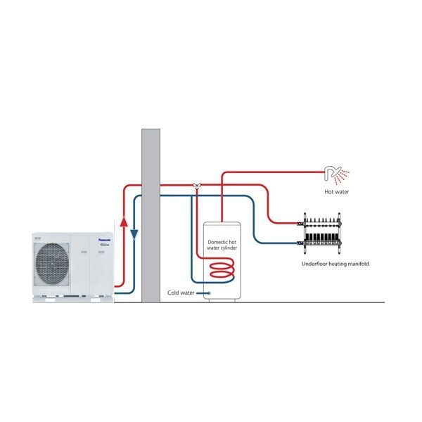

@Jack
Het advies van de installateur was een Techneco Loria DUO 6008. Deze heeft een geïntegreerde boiler van 190L.
Ik heb gekozen voor een Techneco Loria 6008 met een separaat 300L boilervat.
Het vat bevat mijn SWW met een spiraal die de CV taken verzorgt.
Welke temperatuur heeft dat boilervat :?

@wervisser Dus je verwarmt je CV systeem niet direct met de Loria, maar haalt de warmte uit de SWW boiler dmv de spiraal? Ik was nl. in de veronderstelling dat de Loria direct het CV water opwarmde, zoals de Elga.
190L houdt niet echt over inderdaad. Al is het wel een kant-en-klare unit, dus mooi makkelijk voor de installateur ;)
[Specs]
  • wervisser
  • Laatst online: 15-08 11:19
@Grolsch
Het vat is ingesteld op 50 graden op eco modus (in principe dus zonder elektrisch element). Met de boost functie gaat hij over in de normale modus en kan dan ook beschikken over het elektrisch element. Met de boost functie wordt het water verwarmt tot 60 graden. De functie gaat ook pas uit wanneer dit is bereikt.
@Jack
Zoals het mij is uitgelegd is de inhoud 300L SWW op 50 graden. Er zit vervolgens een spiraal tussen de onderste CV aansluiting tot aan de bovenste CV aansluiting waarin het CV water wordt verwerkt.
Er zit dus een CV en SWW aansluiting onderin het vat voor de aanvoer en bovenin het vat voor de afvoer.

  • Oxellaar
koevlaas2 schreef op vrijdag 21 april 2017 @ 12:23:
Het Armaflex klotst hier tegen de plinten, ik kon mooi een test doen, heb een stuk ondergedompeld in water. Resultaat: Het neemt geen water op en kan dus ook niet rocksolid vriezen.
Klopt, met vijf minuten of een uur neemt het geen water op. Maar maanden aan een stuk in het nat, dan trekt het zeker vol water.
Vaak genoeg gezien bij langdurige lekkages aan leidingen geïsoleerd met Armaflex, als je er dan in knijpt pist het water eruit.
Vandaag bij Nefit op een training geweest voor de Enviline serie, dus split en monoblock.
Erg mooi spul, zeker de monoblock. Is een volledig eigen product (Nefit=Bosch, heeft Zweedse fabrikant in huis die al 50 jaar warmtepompen produceert voor de Zweedse markt)
Echt ontwikkeld om te verwarmen, zware lamellen op de verdamper, vriest dus veel minder snel dicht.
Koelen kan natuurlijk ook prima, maar het is geen "airco" buitendeel.
De buitendelen L/W van Nibe komen ook bij Bosch vandaan.
Het mooie van de monoblock is ook dat er geen glycol in hoeft, mag zelfs niet.(jaja ;) ) Bij storing neemt het E element van max 9kW het over. Wel moeten alle leidingen met de voorgeschreven isolatie beschermd zijn.
Die beschermd tot 4 uur @ -35c in geval van stroomuitval.
De split uitvoeringen hebben buitendelen van LG, ook mooi, maar een monoblock zou mijn voorkeur hebben.
Die maakt tot 62c water en dat lukt de split niet. En de COP ligt ook erg hoog.
Is natuurlijk smaak, maar ik vind de monoblock ook erg mooi om te zien. Unit zelf is helemaal van PPS kunststof en daarom erg stil en weeg niet bijzonder veel.
Dit is absoluut niet bedoeld als reclame, maar ik ben gewoon enthousiast over wat ik gezien heb.
Zulke mooi ontworpen techniek zie je gewoon zelden, ook de service richting de installateur is geweldig.
Ik snap nu ook beter waar het prijsverschil in zit....
@Oxellaar ,ik verwacht een elga op marktplaats binnenkort voor een mooi prijsje :+

Als ik naar de gelinkte website ga:
Bi-valent, dus plus cv-ketel voor tapwater = elga achtige oplossing?
  • Ramon_1984
  • Registratie: November 2016
  • Laatst online: 17:37
dunklefaser schreef op zaterdag 22 april 2017 @ 16:51:
8)7 oeps helemaal gelijk.

Bij de Panasonic monoblocjes heb je toch ook alleen een buitendeel?
Afbeeldingslocatie: https://tweakers.net/ext/f/UxsaC4xAC862s9rscJXGy7OC/full.jpg
  • Oxellaar
Nielson schreef op zaterdag 22 april 2017 @ 17:55:
Jazeker kan het, maar gelukkig doet niet iedere fabrikant hetzelfde. Dan kun je gewoon kiezen wat je wilt.
