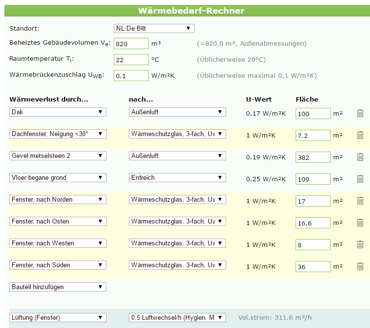

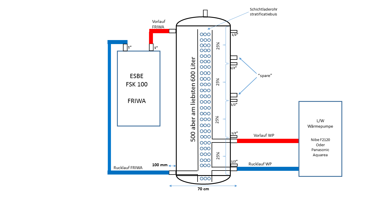

Ik zit met volgende uitdaging.
Ik moet een buffervat scoren (absolute max is 500/600 litter, 500 liter max volgens constructeur, dus ik maak er 600 liter van) voor warmwaterbereiding. Omdat ik regendouche van 26L/minuut heb (+ 8L/minuut als ook de jets aangaan) jaag je binnen de kortste keren er veel water doorheen (ook met douche WTW). Ik heb ook voldoende waterdruk in de leidingen om dit er ook echt door te krijgen met de kraan open.
SWW boiler is no go (wil vrouwlief niet), ik hoef alleen periodiek verhitten tegen legionella te noemen en ze is er al klaar mee.
Ik ben dus op zoek naar een oplossing waar ik 400 liter 45 graden WW kan halen uit een 500 liter vat zonder veel boven de ca. 50 graden te verwarmen volledig geladen (moet ook een beetje efficient blijven voor de WP). Met douche WTW gok ik dat ik wel 20 minuten douchen a 26L/minuut doorkom met 400 liter.
Optie 1:
Hygieneboiler 500 liter zie ik ook niet zitten. Hier haal je volgens mij max 50% uit tegen goede temperatuur. Oneindige discussies op allerlei fora hoe goed ze zijn (nee Hellmmann 500 liter met CU90 is geen optie, kost EUR 2.650,-). Doorstromer erachter speel ik nog steeds met gedachte maar ben nog geen enkele doorstromer tegengekomen die ca. 20-25 liter/minuut aankan (pak hem beet met een delta T van 15 graden om 45 graden WW capaciteit van een 500 liter vat op te rekken van 50% (250 liter) naar 80% (400 Liter).
Optie 2: Buffervat 500 Liter met een verswaterstation. Dit lijkt me de betere optie, maar dan met stratificatiepijp om een beetje gelaagdheid te houden (terugloop verswaterstation < 20 graden). Tekening gemaakt zie onder en met 2 buffervatboeren besproken:
Afbeeldingslocatie: https://tweakers.net/ext/f/QsxZeSNlLcguHknLco1xYfMQ/full.png
1) Reactie buferboer 1: Je kunt net zo goed een hygiëneboiler nemen want stratificatiebuis gaat je niets brengen (en verswaterstation weinig extra t.o.v. hygieneboiler) vanwege de lage delta T van een WP (let wel ik heb het idee van een stratificatiebuis van zijn website) http://killus-technik.de/...=c34_Speichertechnik.html, maar misschien heeft hij een punt v.w.b. lage delta T.
2) Reactie bufferboer 2 (OEG dealer): Je moet de Ta pijp vanuit WP helemaal bovenin aansluiten en niet onder, onder gaat niet werken.
M.b.t. 2: Ben ik nu helemaal kierewiet? Boven aansluiten is toch juist de manier om gelaagdheid te verstoren (Tr bepaalt de Ta gegeven de delta T waarmee de WP met gegeven capaciteit typisch werkt).
Sowieso nog tips/suggesties hoe dit aan te pakken?

Ta boven of onder maakt niet zoveel uit, je meet onderin dus de WP slaat pas af als onderin het setpoint bereikt is.
600 L 45c water, WTW en bijstoken met WP kan je denk ik uren mee douchen.

jacovn schreef op donderdag 20 april 2017 @ 08:16:
Ja een bad, en een 9 a 10 liter standaard douche.
Het gaat er meer om dat als er leidingen gelegd worden het niet veel werk is die naverwarmer erin te hangen.
Als dat later moet kost het meer werk en arbeidsloon.
En zoals ik al schreef lijkt mij een 300 liter klasse A vat beter voor stilstand verlies. Daar kan ik wel de normale douche tijd uit halen. Geen bad vulling en 3 douches, maar meestal zit tussen bad en douche snel 2 uur hier. Dan zal de wp de buffer ook wel weer geladen hebben voor groot deel.
Het is gewoon eenmalig 500€ investeren en geen gezeur met mijn vrouw. Dan moet de naverwarmer iets lager staan dan buffer temperatuur, en doet hij standaard niets tenzij buffer leeg raakt en kouder water levert lijkt me.
Ik ga het me uit laten leggen bij Natec (dealer levert Alpha Innotec) volgende week een afspraak.
Ik blijf het een oplossing vinden voor iets waarvan je denkt dat het blijkbaar niet gaat werken, terwijl het gewoon goed werkt.
Hoeveel mensen in dit topic hebben een goed gedimensioneerde SWW boiler + een elektrische naverwarmer :? Ik denk dat ze er niet zijn.
Koop dan een buffervat met een hygiëne spiraal en ga naverwarmen met een doorstroomverwarmer zou mijn idee zijn, bespaart je de ruimte en het geld van een SWW boiler.

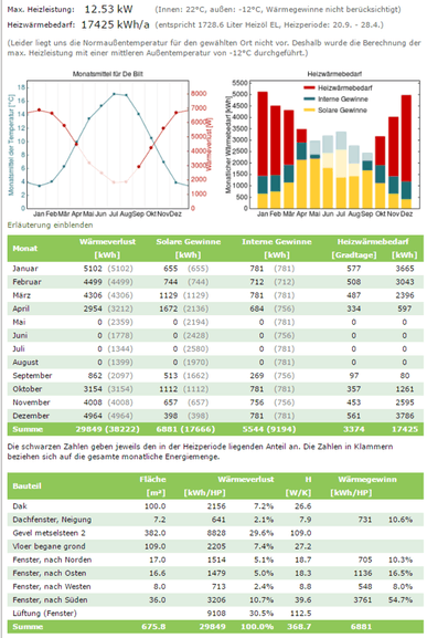

LittleTycoon schreef op donderdag 20 april 2017 @ 11:27:
Kan idd beter met 16KW opwarmen dan 1x9 (Pana cascadesturing doet niet 2x9). Ja, ik heb best wel wat vermogen nodig. Ik heb mijn warmteverliesberekening zelf nagerekend op u-wert.net op basis van actuele bouwmaterialen gebruikt en ook raampartijen per gevel, mooie site. Hier komt 12,5KW uit, mechanische ventilatie (o.b.v. 0,5 luchtwisseling per uur = 350m3/h) excl. SWW. Met zonnewinsten en interne winsten gaat er zo'n 25% van de 12,5 KW af. Dan kom ik op zo'n 9,5KW uit excl.SWW. Betekent 2KW over (continue) voor SWW bij -10 graden, lijkt me voldoende.
Netto 9.5kW nodig bij -10C. Die temperatuur is de afgelopen 12 jaar niet als dagtemperatuur voorgekomen, zelfs -8/-9 slechts 4 keer. Hoeveel overdimensionering wil je dan voor 4/(12*365)=0.1% v.d. gevallen installeren ?

Grolsch schreef op donderdag 20 april 2017 @ 10:26:
Dat laatste was het idee inderdaad, maar een 400 liter buffer zou het moeten dekken volgens de instalateur.
Ik leef met 3 vrouwen, en hij niet..
Ik ga me eerst voor laten lichten. Wil ook weten hoe veel warm water de WP weer toe voegt per minuut aan de boiler.

Verschil dan wel weer dat hij op een bijgebouw staat en er daardoor niks an hoor in de woonkamer of slaapkamer.
Heb zojuist mijn vooraf ingestelde temperaturen gewijzigd.
De pana kun je de stooklijn 5 graden verschhuiven.
Dat al gedaan te hebben werd het snachts warmer ipv gelijk of ietsje (1 graad) kouder.
Heb nu de waarden ingesteld op 30graden en 40graden watertemp bij War
6.250Wp - ZW op SMA SB5000TL-21 + 6.510WP ZO, 31grad. + 3.720Wp - NW, 31grad, op SE5000er-01 + Pana Monoblock 6kW

Verwijderd schreef op donderdag 20 april 2017 @ 12:14:
Ja dat klopt natuurlijk wel (natuurlijk moet je ook nachttemperatuur meenemen, dan wordt % v.d. gevallen wat hoger). Ik heb gewoon de norm gepakt, doet iedereen. % eigenwijze tweakers die het echt weten is nog lager, schat 0.01% van de totale gevallen die een WP hebben.

LittleTycoon schreef op donderdag 20 april 2017 @ 12:48:
Je moet inderdaad de etmaal gemiddelde temperatuur nemen. Tenminste; aangenomen dat je huis degelijk geisoleerd is.
Nog iets wat veel mensen zich niet realiseren:
Als het kouder wordt dan de ontwerptemperatuur dan is het niet zo dat je WP er ineens mee ophoud. Hij blijft proberen, zo hard als hij kan. Stel je hebt je WP ontworpen voor -4C en het wordt een keer -8C (en die -4C is echt heel strak ontworpen en heeft dus geen enkele engineering marge), dan kom je (bij 20C binnen) 4/24 = 1/6 vermogen tekort. Je huis koelt dan af met 1/6 van het vermogen van je WP. Als je net zoals de meeste huizen in Nederland lekker massief bouwt, dan heeft je huis een warmtecapacitiet van ~200Wh/m2K. Als je warmtevraag dan 30W/m2 (bij -4C) is en je komt 1/6 daarvan tekort, dan is dat 5W/m2. Je huis buffert 200Wh/m2K, dus dat betekend dat het met 5/200 = 0,025C per uur afkoelt. Na 24u is je huis dan 0,6C onder je setpoint. Hoeveel dagen per 10 jaar was het ook alweer zo koud? >:)

Zouden jullie me willen helpen met wat berekeningen? Ik weet niet zo goed of ik de juiste conclusies trek. Hopelijk kunnen jullie wat duidelijkheid verschaffen.
Hier meer info over de situatie. Ik had begrepen dat mijn kWh-verbruik (even de aanname dat het meeste voor verwarming is - geen gasaansluiting) gelijk staat aan 1500m3 gas.
Het is een oud huis, ik hou bij een gebruiksoppervlak van 180m2 een warmteverlies van 85w/m2 aan. Dan zou ik dus 180*85 = 15,3 kW nodig hebben. Lijkt me erg veel? Ook zie ik dat niet helemaal in verhouding met de 1500m3 gas.
Ik heb vorige winter echt niet het hele vermogen van de elektrische kachels (28kW * 8 uur = 224 kWh per dag max beschikbaar) totaal niet nodig gehad. Eerder een 100-120kWh per dag. Dus als de WP warmte kan leveren van 120/20 = 6kW per uur dan ben ik er? Ik neem hier 20 uur ivm SWW-bereiding en defrosts.
Dan nog over de afgifte. Ik wil het volgende realiseren.
1) Wandverwarming. 55m2 ( 16mm buis * 15 hoh ). Bij een Ta van 32 graden kan dit systeem 5,5 kW afgeven.
2) Vloerverwarming. 40m2 (18mm * 10 hoh). Bij een Ta van 35 graden kan dit systeem 4,1 kW afgeven.
Bij 1) reken ik met 100 w/m2. (bron, pag 27).
Bij 2) met 103 w/m2 (bron)
Volgende deze afgifte-cijfers zou ik een WP van 9kW dus netjes overeenkomen. Mijn eerdere gedachte om een 12kW is daarmee zo gek nog niet, gelet op SWW-bereiding en een beetje extra capaciteit (want ik moet eigenlijk rekenen met een Tb van -16).
