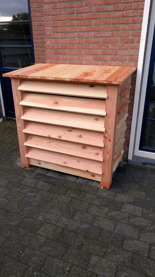

Ik zit er nog aan te denken om straks een soort afdakje te te timmeren voor m'n buitenunit.
Het is nu eenmaal geen "mooi ding" om te zien in de tuin.
Ook wil ik mijn grasmaairobot er straks bij in zitten.
Hebben jullie ook toevallig iets gemaakt waar ik wat aan heb als voorbeeld :?
PVOUPUT - 13.400WP - Twente

Grolsch schreef op zaterdag 15 april 2017 @ 19:40:
@Willie Wortel heeft wel een mooie.
Ik heb er een los afdakje op liggen zodat de boel een beetje droog blijft.
Ik google op "buitenunit warmtepomp afdak", kom ik in 1 x dit plaatje tegen :P Ik denk die komt me bekend voor :) @Verwijderd
Afbeeldingslocatie: https://tweakers.net/ext/f/quaFUOb0mNdE5hu1IoXkMNSH/full.jpg
Afbeeldingslocatie: https://tweakers.net/ext/f/s7p3xFO85y3rUd4X5ESrkAxc/medium.jpg

Hop! De elga is zojuist geplaatst en in productie genomen.
Paar opstart problemen (Eerst flow problemen, dus elga staat niet meer in DUO mode. En elga schakelde ketel aan ondanks dat ingesteld vs gemeten maar 0.5 graden was).
Maar daarna helemaal perfect. Helaas is het zonnig ^^ dus de stooksessie was niet bijster lang.
Nu alles weer netjes afwerken buiten
