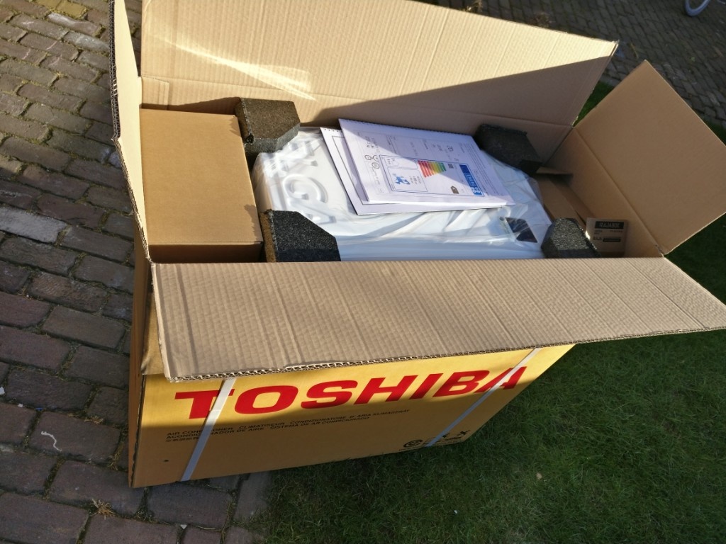

Check in the box.... :) Elga 3.0
Afbeeldingslocatie: https://tweakers.net/ext/f/tkFmJrhCZTn2onCgIB2BEetY/full.jpg
[ Voor 3% gewijzigd door Oxellaar op 11-04-2017 20:00 ]

Eind 2015 is versie 3.0 gekomen. Verschil is voornamelijk de buitenunit: die is nu van Toshiba en was voorheen van Carrier.

Dat staat vermeld op de doos ;)
Maar zoals Noord aangeeft, buitenunit veranderd en ook zijn er meer mogelijkheden toegevoegd om met andere OT thermostaten te werken dan alleen de meegeleverde.
Wat ik wil proberen of hij de Nefit Easy icm met een Easy connect wil accepteren, zou erg mooi zijn. Al verwacht ik niet dat het kan... OT blijft een bij elkaar geraapt zooitje, iedere fabrikant doet maar wat met het protocol.
