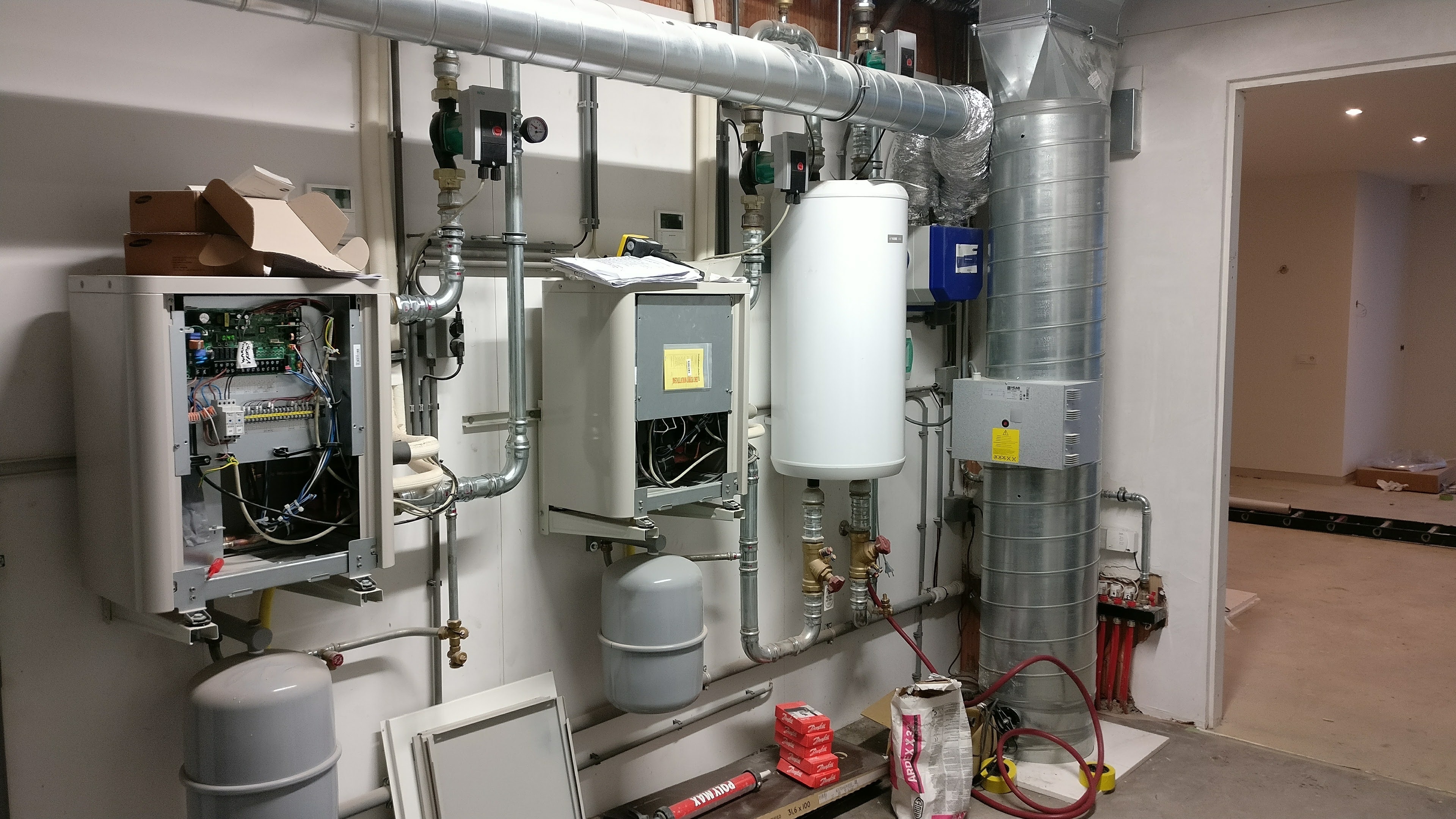

Toevallig gisteren een mooi spulletje opgestart, valt niet echt onder de kleintjes. Zeker niet voor een woonhuis. let niet op de rommel, we zijn nog niet klaar.
Afbeeldingslocatie: https://tweakers.net/ext/f/v25Kal8plHPaYk3L2K7ediWb/thumb.jpg
Linkse hydro unit is voor verwarmen binnenzwembad, 16kW. De rechtse, ook 16 kW, is voor verwarmen of koelen van het het woonhuis. Aangesloten, via een verdeelbox, op een driepijps VRF van 32kW.
Koelen en verwarmen kan dus gelijktijdig.
Tijdens koelen van de woning kan de warmte direct het zwembad in.
Voor er vragen komen...buffervat van de linkse unit hangt er tegenover ;)

Klopt, een flinke open verdeler werkt ook prima. Bij een beperkt budget en kleinere vermogens gebruiken wij ze ook wel eens, maar rechtstreeks aansluiten beginnen we absoluut niet aan. Deze verdeler werkt ook prima, maar wel icm een Nibe UKV40 voor wat extra primaire systeeminhoud.
Dat is inderdaad het type verdeler wat ik wil hebben!
Als de Elga aangeschaft gaat worden ga ik alles nog is goed doorrekenen of het kan (verwacht ik wel).
Ik neem geen buffervat omdat de elga moduleert en de cv ketel ook, dus die open verdeler is perfect.
Dat is mooi spul wat je daar opgehangen hebt.
Bij het zien van dit soort foto's kriebelt de "installateur" in me weer omhoog.
Maar een bedrijf zoeken die niet ala teunbeun werkt is wel lastig (ben een zeikerd O-) )
Dit is wel een hele mooie installatie met die VRF 3 pijps systeem, ideale pompen in grotere installaties.
Vooral verwarmen en koelen tegelijk is een zeer doordacht plan!
Zo kwam ik laatst ook een leuke carrier tegen in een kantoorpand.
Aansluitwaarde van 149 kW :D
Die liet mooi 2x 300 kW ketels in stanby staan met de kou :)

DJKroon schreef op woensdag 8 februari 2017 @ 21:57:
https://drive.google.com/...REFKUkU/view?usp=drivesdk
Ik hang weinig op, het installeren is al gebeurd als ik kom. Paar dagen inbedrijfstellen, wat kleine aanpassingen en weer naar de volgende.
Het "teun beun" gebeurt in alle sectoren. Het ontwerp gaat vaak nog redelijk, maar het knippen in alles om de prijs te verlagen maken sommige installaties tot troep. Jammer, maar het gebeurt.
