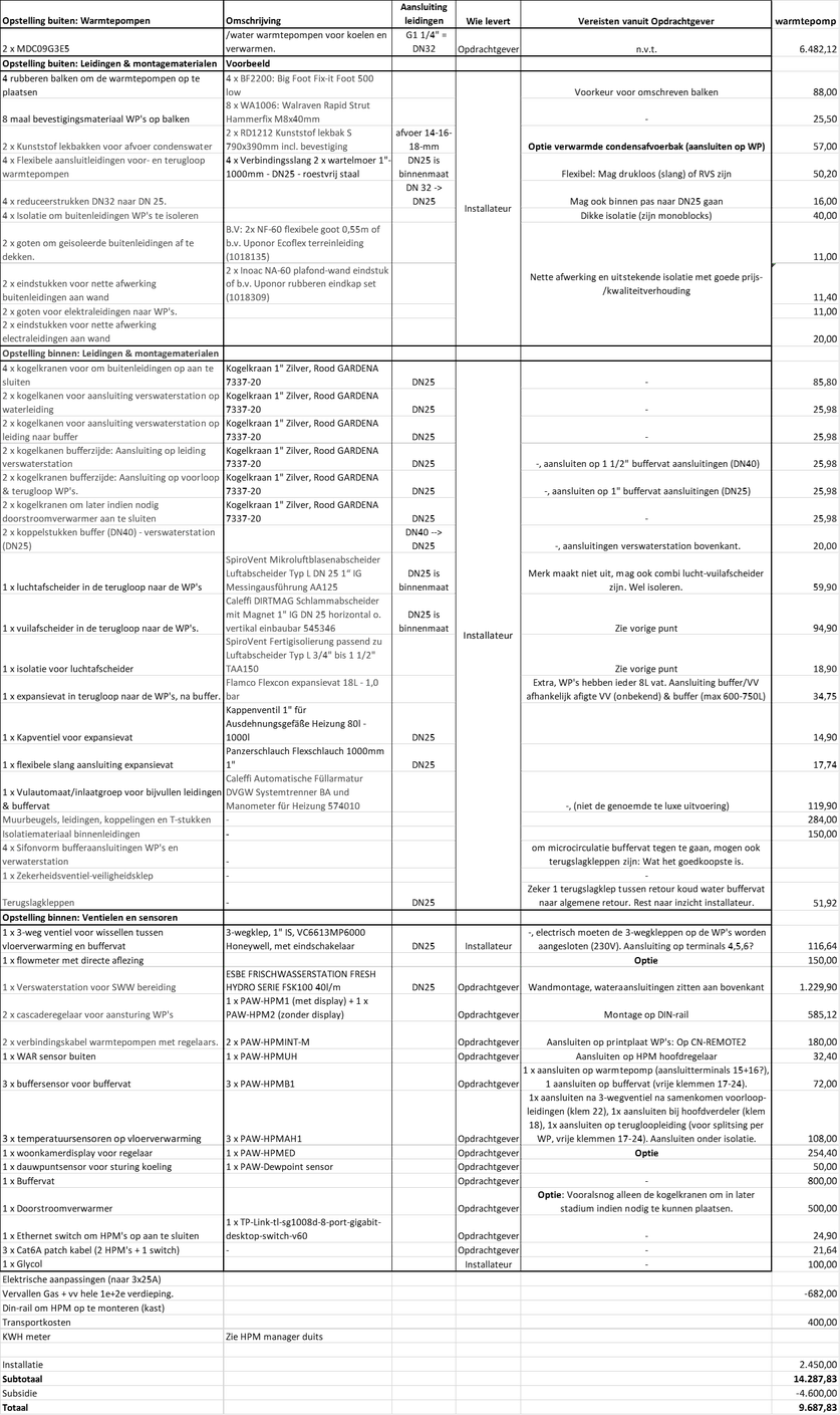

Dat klinkt mij wel als redelijk in de oren. De offerte die ik nu heb is 8,5k voor de warmtepomp + hydrobox, en dan nog ca 3,5k voor buffervat, 300l boiler, sensoren en vuilafscheider etc. (uiteraard zijn deze onderdelen nodig, maar ik vind ze redelijk aan de prijs). Vervolgens nog 3k voor het installeren zelf, het koudemiddel, klein materieel en onvoorziene kosten-stelpost. Deze prijzen zijn dan wel inclusief BTW. Totaal 15k.
Ik vind het best ok als er 1000-1500 euro voor installatiewerk geregekend wordt, maar dan moet de WP zelf wel gewoon een redelijke prijs hebben. Installeer jij het zelf Grolsch?
Nee, mijn installateur installeert hem voor mij.
Dat wordt achteraf verrekend, wij bouwen een nieuw huis en in zijn opdrachtprijs zit ingerekend:
CV Ketel
Gasleidingen
Vloerverwarming BGG
radiatoren 1e verdieping met thermostaatkknoppen
Naregeling
Wat ik nu ga krijgen
WP (door mij zelf ingekocht voor 5K)
Buffervat + SWW boiler 400 liter (door mijzelf ingekocht)
Vloerverwarming BGG
Vloerverwarming 1e verdieping
Naregeling
Minderwerk tov opdracht
geen gasaansluiting (-1K)
Geen CV ketel met dakdoorvoeren (-1,5K)
Vloerverwarming 1e verdieping ipv radiatoren was volgens hem geen schokkende meerprijs (ik verwacht max 500 euro ofzo).
Meerwerk tov opdracht
Extra werk (ik verwacht dat een WP aan elkaar knutselen iets meer tijd vergt als een traditionele CV Ketel
Koelleidingen
STEK monteur
PVOUPUT - 13.400WP - Twente

Verwijderd schreef op maandag 27 maart 2017 @ 14:27:
2.450.00 voor de rest ?
Voor een fractie meer had ik mijn 5kW WP + 2 E-boilers 80l, aanleg 50m2 plafondverwarming en aansluiten v.d. WP daar op. ;)
Dat is appels met peren vergelijken, met alle respect voor jou situatie, dat wil ik dus niet ;)
Omdat ik nogal een Excelfreak ben hou ik alles gedetailleerd bij.:)
Warmteverliesberekening woning 235,95
Warmtepomp binnen/buitenunit 5.012,12
Buffervat + SWW vat WP 1.760,00
Onderdelen WP 333,63
Wifi Module PAC-WF010-E ECODAN 90,62

  • LittleTycoon
  • Laatst online: 23-08 10:39
Zie mijn lijstje, en daar zitten nog gokjes tussen.
Afbeeldingslocatie: https://tweakers.net/ext/f/02jY48E7xWD3bt3YV7O8J4Wy/full.png
