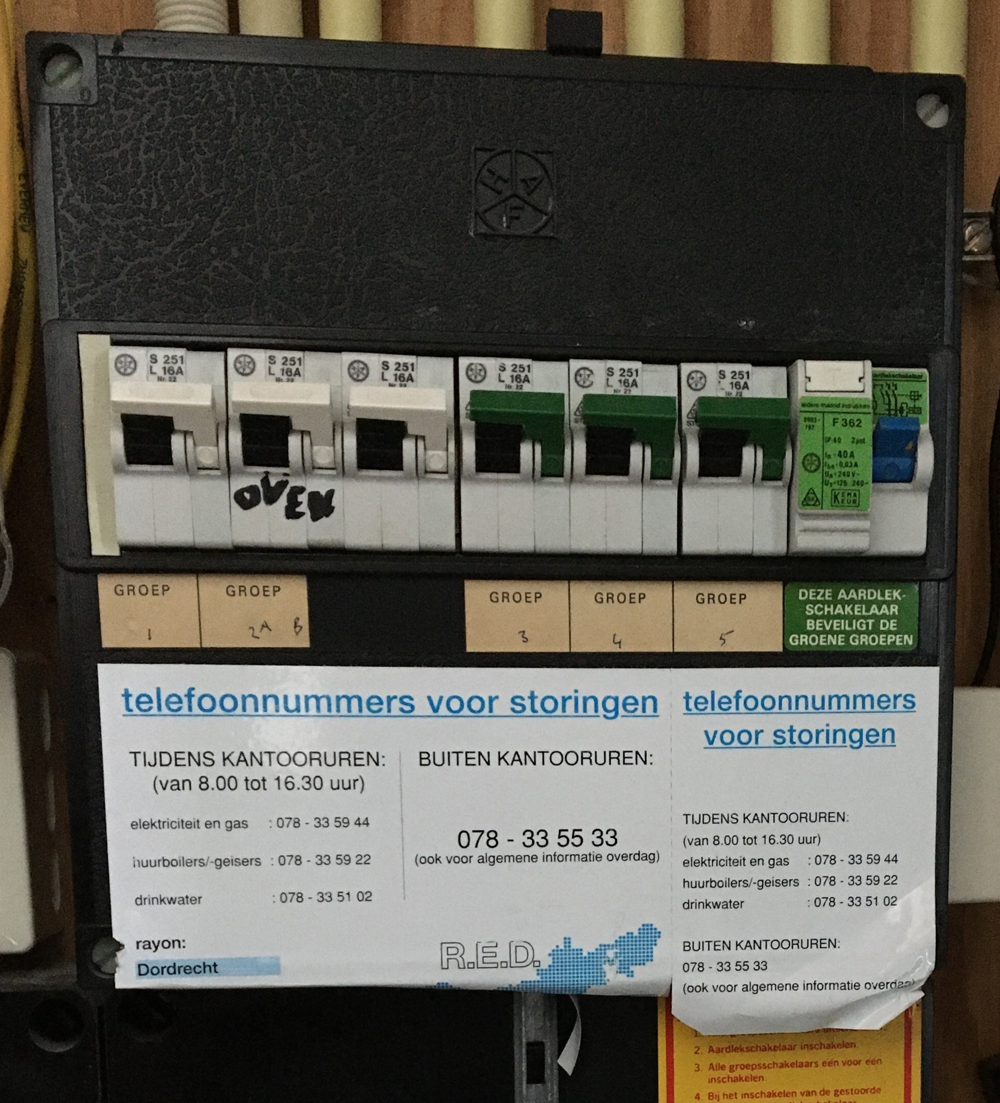

Glenfiddich schreef op dinsdag 19 november 2019 @ 14:34:
We willen onze meterkast compleet laten vernieuwen, en in het kader van het inventariseren wat er op dit moment hangt viel me op dat er uit het kastje van de aardlekschakelaar van de (kracht?)groep waar de inductiekookplaat op zit, een tweetal draden steekt die zijn "afgedopt". Wat zou dat kunnen zijn?
Zie onderstaande foto, linksonder.
Glenfiddich schreef op woensdag 20 november 2019 @ 09:32:
Hier de anticlimax: ik heb de kappen er af gehaald en weet nog steeds niet waar die draadjes voor zijn :P
Zoals op de foto te zien is komen de draden aan de onderkant in de kast van de aardlek binnen, en gaan er aan de achterkant weer uit.
Nu ik toch bezig was heb ik ook de kap van de andere aardlek eens losgemaakt.
Al met al niet een kast waar je je hand eens lekker in steekt, met metalen "kroonsteentjes" onder de aardlekken.
Eerder in dit topic schreef ik over dit mysterieuze kabeltje, vandaag heb ik ze ontdaan van de lasklemmen. Het lijkt luidspreker kabel, het is van die niet massieve kern. Heb het eens nagemeten en er staat dus gewoon 230V op. Een compleet raadsel waar dit gepruts ooit voor is aangelegd! :s
Ondertussen zit ik er wel mooi mee, want het verdwijnt ergens achter houten plaat waar de meterkast tegenaan is gemonteerd. Fijn is dat. Lekker een of andere linke k*tkabel waarvan ik geen idee heb waar hij loopt, maar waar wel 230 volt op staat.

Doorknippen, dan weet je wat er uit gaat/ niet meer werkt
Of beter: 1 draad losmaken, en er een Ampere meter tussen zetten, dan kan je zien of er überhaupt stroom geleverd wordt, en niet alleen maar spanning op staat.
Kan ergens, onzichtbaar zijn afgedopt...
Edit: geen zinvol commentaar van mij; komt omdat ik het plaatje niet goed in mijn geheugen had, en dacht dat dit een doorlopende draad betrof.
Sorry
[ Voor 22% gewijzigd door Naalroc op 22-01-2020 21:14 ]

Naalroc schreef op woensdag 22 januari 2020 @ 20:29:
Als ik hem doorknip maak ik hem enkel korter, want dit is het eindpunt van die kabel.

Nee, hij komt uit de muur, en ligt dan afgedopt in de meterkast.
Waar ik banger voor ben is het doosje waar hij in is afgetakt
Waar dat ook moge zijn.
[ Voor 9% gewijzigd door Jim423 op 22-01-2020 20:33 ]

@Glenfiddich je bent er natuurlijk zo achter uit welke groep dit gevoed wordt. Brengt dat je niet wat dichter naar de afkomst van het kabeltje?

Xander schreef op woensdag 22 januari 2020 @ 20:33:
Dat ga ik idd morgen proberen. Nu staan was- en vaatwasser aan dus kan nu niet alle groepen een voor een uitzetten om dat te testen.
Maarja levert dat echt wat op denk je?
Wordt toch volgen of tracer erop.

Jim423 schreef op woensdag 22 januari 2020 @ 20:38:
Geen idee. Één manier om daar achter te komen. :P
Alle dozen (centraaldozen en inbouwdozen) van de betreffende groep openen zou toch iets op moeten leveren. Met een beetje mazzel zijn dit er niet al te veel.

Xander schreef op woensdag 22 januari 2020 @ 20:43:
Als het in de keuken uitkomt (die zit aan de andere kant van die muur) dan ben ik fucked, daar zitten diverse mogelijke plekken waar ik niet bij kom zonder te slopen/demonteren.
Hij komt de meterkast in en er staat spanning op? :o
Je kunt iig uitzoeken op welke groep hij staat. Misschien levert dat nog inzichten op.
Signatures zijn voor boomers.
  • Blihi
  • Registratie: Juni 2018
  • Laatst online: 20-09 20:28
Glenfiddich schreef op woensdag 22 januari 2020 @ 20:20:
Hadden wij in ons vorige huis ook. Het bleek een stuk speakersnoer dat onder de dekvloer met een kroonsteentje vastgemaakt was aan de bestaande installatiedraad. De gehakte gootjes waren met gips dichtgestort :(
Dat was een van de aanleidingen om overal in dat huis alle bedrading, inclusief alle leidingen, te vervangen.
  • Glenfiddich
  • Laatst online: 18:40
Maasluip schreef op donderdag 23 januari 2020 @ 08:55:
Ja, gek hè?
Je zou immers toch denken dat als je in de meterkast ergens stroom voor nodig hebt, je dat ook dáár aansluit ipv elders in huis. Er zit ook gewoon een stopcontact in de meterkast, die is gewoon afgetakt van een van de uitgaande groepen.
Dus waar dit speakerkabelgedrocht nu voor dient...?
Het gekke is ook nog eens dat hij midden in een groepenkastje uit de muur komt.
Ergens heb ik dus ook zo’n voorgevoel dat ik de oorsprong niet ga vinden. Dat het iets ouds is uit de jaren 70 (bouwperiode van het huis) dat ze later bij de aanleg van de aardlek en zekeringen voor de kookplaat-groep al niet konden vinden en dus maar dwars door dat groepenkastje heen hebben laten zitten en afgeknipt en afgedopt met lasklemmen.
[ Voor 20% gewijzigd door Glenfiddich op 23-01-2020 13:23 ]
Catch a smile out there!
Hoe heb je dat eigenlijk gemeten? Als je bijvoorbeeld alleen een spanningzoeker ertegenaan gehouden hebt zegt dat namelijk niet...
Zolang er geen stroom loopt (en dat is bij dat doodlopende kabeltje het geval) zegt zelfs meten met een multimeter volgens mij niet perse wat en kun je daar ook spanning meten van kabels waar die toevallig langsloopt (of praat ik nou onzin?)
[ Voor 17% gewijzigd door Vloris op 23-01-2020 13:26 ]
  • Glenfiddich
Vloris schreef op donderdag 23 januari 2020 @ 13:25:
Met mijn duspol
Maar ik kan er natuurlijk als test wel ff een kroonsteentje en lampje aanzetten natuurlijk, als ik straks ga uitzoeken op welke groep het zit.
[ Voor 12% gewijzigd door Glenfiddich op 23-01-2020 13:28 ]
  • Vloris
  • Laatst online: 16:15
Glenfiddich schreef op donderdag 23 januari 2020 @ 13:26:
Met mijn duspol
duspol, oke, dan heb ik niks gezegd! :D

Glenfiddich schreef op donderdag 23 januari 2020 @ 13:18:
Ja, gek hè?
Afbeeldingslocatie: https://www.dropbox.com/s/s0hgetkislm6iz2/IMG_0312.jpg?raw=1
Later meer. Nu eerst de (kleine) schade in de keuken herstellen die ik moest maken om er bij te kunnen :(
Ik kan overigens wel verklappen dat iemand echt behoorlijk veel moeite heeft gedaan om dit zo aan te sluiten :o
Dit was namelijk niet zomaar even ergens bij ingeplugd, het is heel bewust op een hele lastige en bijzonder omslachtige manier aangesloten. Waarover later meer.
Ben voor nu wel blij dat het gedrocht er uit is want morgen wordt mijn nieuwe groepenkast geplaatst en dat rare draadje zat eigenlijk wel in de weg...

Glenfiddich schreef op donderdag 23 januari 2020 @ 16:18:
Het rare speakerkabel-draadje ging dus door de muur naar de keuken. In de keuken hebben we zulke hoekstopcontacten met schakelaar zitten (plaatje van internet):
Afbeeldingslocatie: https://www.designkranenshop.nl/storage/images/products/1156279982/energiezuil-thebo-sts3007-0.jpg
Dat vergde wat sloopwerk, aangezien die stopcontacten langs de boven- en onderrand gekit zitten.
De speakerkabel zat met lasklemmetjes aan dat stopcontact vast. Kwestie van lasklemmen losmaken en speakerkabel vanaf de andere kant er uit trekken. Maar dan zit ik dus nog met een draad met 230V dat aan dat stopcontact vast zit.
Afbeeldingslocatie: https://www.dropbox.com/s/ofiab77m5lwb24e/2020-01-23%2016.02.13.jpg?raw=1
Afbeeldingslocatie: https://www.dropbox.com/s/1304u3kjx3e5qva/2020-01-23%2016.02.22.jpg?raw=1
Afbeeldingslocatie: https://www.dropbox.com/s/rd3nna24o9rjgml/2020-01-23%2016.07.11.jpg?raw=1
Wat wil nu het geval: die hoekstopcontacten kan je niet open maken. Die zitten dichtgenageld. En dat stukje snoer waar de speakerkabel aan zat, dat zit dus in dat stopcontact aangesloten. Rechtstreeks op de schakelaar nota bene. Een schakelaar die overigens niet functioneert, als je hem indrukt dan veert de knop meteen weer terug. Wat op de schakelaar zit, staat dus permanent aan (maar dat wist ik al).
Hoe ze dat voor elkaar hebben gekregen, geen idee. Iemand heeft óf enorm zitten priegelen om die kabel in dat stopcontact aangesloten te krijgen, of iemand heeft het stopcontact uit elkaar gehaald en met nieuwe popnagels weer in elkaar gezet... hoe dan ook heeft iemand enorm veel moeite gedaan om deze wanconstructie met speakerkabel aan te sluiten. God mag weten waarom.
Binnenkort maar eens kijken of ik dat hoekstopcontact kan openboren, dat snoer er uit halen en dan opnieuw in elkaar nagelen.

@Glenfiddich het lijkt er op, gezien de beschadigingen rond de popnagels, dat ze hem open getrokken hebben en (weer) dichtgekit.
Ze hebben het materiaal rond de popnagels aan de buitenkant weggebroken , zo lijkt het.
::. PV N/Z 10281Wp :: 15.1kWh accu :: All Electric .::
  • Naalroc
  • Laatst online: 19-09 21:05
Dat dacht ik eerst ook, maar bij nader inzien zijn het de restanten van de bescherm folie die op een splinternieuwe plaat RVS geplakt wordt, ter bescherming van de glans tijdens de fabricage, en bij de popnagels zijn de restanten van die folie achtergebleven: niemand die het ziet, toch?
  • insomniac
  • Laatst online: 15:11
@Naalroc zie het nu ook. Scherp (y)
  • Glenfiddich
Naalroc schreef op vrijdag 24 januari 2020 @ 20:43:
Lijkt het inderdaad op. Dan heeft hier iemand echt enorm zitten priegelen om dit zo aangesloten te krijgen. Bizar.
  • Naalroc
Glenfiddich schreef op vrijdag 24 januari 2020 @ 21:19:
Zou het kunnen, dat die hoek-stopcontact assy. zo wordt geleverd, dus met een ingaand en een uitgaand snoer, zodat ze dat makkelijk kunnen doorlussen bji de montage, zonder dat die unit open moet?
Voor onder de boven-kastjes verlichting oid? (daar is dan over nagedacht)
De beide snoeren zijn er soortgelijk uit op de foto's .
Kijk eens hier
http://thebo.net/downloads/katalog_2016op.pdf
pagina 80, daar staat 'ie
En ik vermoed dat die schakelaar waarvan je denkt dat hij niets doet, juist het uitgaande snoer schakelt.
Dus als je de boven-het-aanrecht lampjes aan wilt doen, dan gebruik je daar dat snoer en die schakelaar voor.
Handig toch?
[ Voor 22% gewijzigd door Naalroc op 24-01-2020 22:00 ]
  • Glenfiddich
Naalroc schreef op vrijdag 24 januari 2020 @ 21:47:
Damn, natuurlijk! Dat zal het zijn inderdaad!
Pff gevalletje tunnelvisie mijnerzijds :$
Blijft natuurlijk bizar dat op die schakelaar dan een stuk luidsprekerkabel wordt aangesloten dat dwars door de groepenkast loopt en vervolgens eindigt in lasklemmen. Misschien is er ooit iets op aangesloten geweest, maar wat zet je nu in de meterkast dat je wil bedienen met een schakelaar in de keuken 8)7
  • Naalroc
Zie mijn edit hier boven....
  • habbekrats
  • Laatst online: 20:46
Rood Zwarte draad hoeft geen LS kabel te zijn, als het Engels spul is uit begin 2000 dan is zwart - nul en rood Spanning. Je kon dit ook met een blanke aarddaad krijgen in platte vorm.
Maar een echt nette oplossing is niet.
  • Naalroc
habbekrats schreef op vrijdag 24 januari 2020 @ 22:16:
Klopt niet.
Ook in Engeland moeten huishoud snoeren dubbel geïsoleerd zijn, en dat is dit snoer niet.
De installatie draad waar je naar refereert heeft, net als hier, een massieve kern, met een rood en zwarte mantel, en daartussen een blanke aardleiding; dat geheel zit dan weer in een grijze (soms witte) vinyl mantel,zodat ook die kabel dubbel geïsoleerd is.
Heb er > 20 jaar gewoond....
Hoe dan ook, dit is geen netsnoer, maar voor zwakstroom (eigenlijk "zwak-spanning" dus), om precies te zijn.
[ Voor 6% gewijzigd door Naalroc op 24-01-2020 22:24 ]

Ben op het moment aan het oriënteren voor aansluiting van een oplaadpunt voor elektrische auto en wil op termijn ook aan de zonnepanelen. Alleen omdat mijn huidige hoofdzekering en groepenkast nog niet van deze tijd is, wil ik hier eerst naar laten kijken.
Nu heb ik al heel wat posts gelezen, maar twijfel toch nog een beetje over de beste keuze. Dus wellicht willen jullie met me mee denken? (En ja ik weet dat een elektricien hier ook in kan adviseren, maar ik wil graag zelf ook snappen wat ik wil voor ik dat gesprek aan ga).
Plan:
- Plaatsing laadpaal 3x16A
- Plaatsing PV-panelen van circa 4000 wP.
Huidige installatie
- Hoofdzekering 1X25A
- KwH; Ferris dubbele draaischijf (gaat er uit bij plaatsing nieuwe hoofdzekering :'( van 3x25A)
- Groepenkast met 6 groepen en 1 Aardlek automaat (niet over alle groepen)
Groepenkast
Plan
Gezien de toekomstige eisen en de beperkte ruimte in de huidige groepen kast, denk ik dat de beste (en netste) oplossing is om een nieuwe groepen kast. Hierin in ieder geval voldoende ruimte voor de bestaande groepen incl. aardlek automaten. Daarnaast twee groepen voor 3Fase (1 voor laden en 1 voor PV) en ruimte voor 1 á 2 later te plaatsen groepen (3F niet noodzakelijk).
Does that make sense, of zijn er andere (minder ingrijpende) oplossingen te bedenken?
Je zit idd aan de beperking qua ruimte, en wilt ook netjes een verdeling maken met max 4 groepen onder een aardlek. Wil je het doen, dan gelijk goed doen. Heb je in de toekomst alleen maar plezier van. :)

reign-in-pain schreef op zaterdag 25 januari 2020 @ 14:43:
Plan:
Huidige installatie
[Afbeelding: Groepenkast]
Plan
Je hebt niet genoeg aan 12 extra plaatsen; bestaande kast handhaven en 2x 12 kast ernaast, met hoofdschakelaar. En de 3fase groepen. Heb je nog ruimte voor wat extra.
