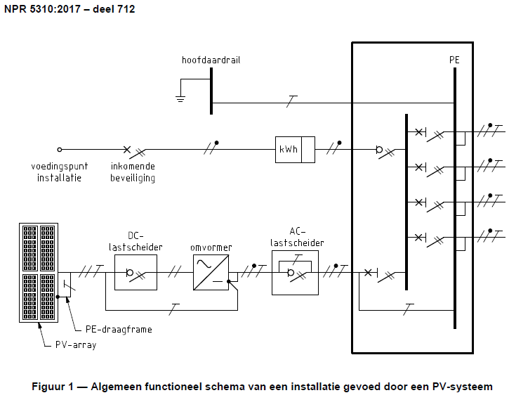

Aangezien het alleen over de bekabeling gaat, doe ik een gokje of het hier geplaatst mag worden.
Partij komt de aarde draad aanleggen (waren ze vergeten :+ ) voor de constructie/frame waarop de zonnepanelen liggen.
Dit zal hoogstwaarschijnlijk een 6mm aderige groen/geel kabel zijn, wat prima zal zijn.
Moet deze vanaf de constructie/frame aangesloten worden op de aarde van de omvormer of direct naar de meterkast? Ik krijg van hun niet echt een duidelijk antwoord, dus wellicht dat hier iemand het weet zodat ik achteraf niet voor verassingen sta.
5120Wp Oost/West - PV Output
  • Exigence
  • Laatst online: 13:32
Exigence
dnkroz
Als ik naar onderstaande afbeelding uit de NPR 5310 kijk dan lijkt het er op dat het niet naar de hoofdaardrail in de meterkast hoeft, maar slechts lokaal vereffend.
Functioneel schema PV
Maar kan mij ook herinneren dat ik wel eens iets anders heb gelezen...
[ Voor 11% gewijzigd door Exigence op 29-01-2020 16:13 ]

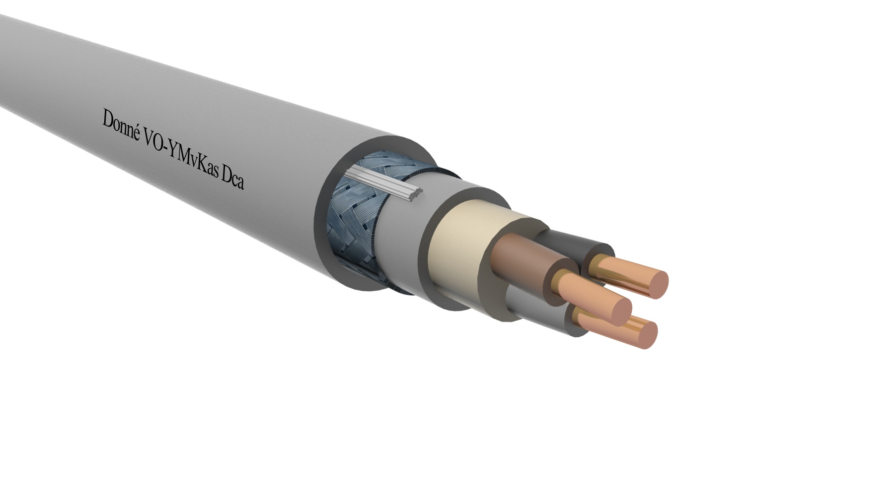

Naalroc schreef op zaterdag 1 februari 2020 @ 21:26:
En heel dicht bij huis: inderdaad, de PE geleider in een aardscherm kabel is ook blank!!! 8)
Echter zit er dan nog wel een extra laag isolatie tussen de actieve geleiders en het aardscherm...

Schoot me nog wat te binnen, een 25A automaat op een 3x25A aansluiting heeft toch weinig zin? Dan klappen ze er allebei toch zo ongeveer tegelijk uit?
Misschien dat ik dan voor de zekerheid een 20A automaat er tussen plaats en de omvormer van 5000W naar 4500W limiteer.
[ Voor 7% gewijzigd door DOK op 02-02-2020 01:14 ]

DOK schreef op zondag 2 februari 2020 @ 01:05:
Heeft wel zin als je circuitweerstand aan de hoge kant is. Voor C25 moet je een kortsluitstroom van 250A halen, voor B25 nog maar 125A

@DOK Loop je dan geen opbrengst mis?
Een B20 i.p.v. een B25 heeft weinig zin, het blijft natuurlijk niet selectief in veel gevallen. Officieel is het ook niet de bedoeling om 5000W in te voeden op 1 vd 3 fases, liever hebben ze symmetrie, dus een Tripower. Maar ik snap als je geen zin hebt om je omvormer te vervangen :P Ik denk dat er niks anders dan op zit dan een B25 plaatsen. Worden het stoppen of automaten als hoofdzekeringen?

Jim423 schreef op zondag 2 februari 2020 @ 10:15:
Oké, scheelt dat de omvormer nu al op een b25 zit:
https://pasteboard.co/ISNIAEW.jpg
Of maakt het nog wat uit dat er onder ook 30a staat?
Begrenzen van de omvormer kost inderdaad wat opbrengst, maar zelfs op de topdagen is dat beperkt zag ik.
Weet ik eigenlijk niet, ik laat eerst de hoofdschakelaar vervangen en dan doet Enexis als het goed is de rest? :)
[ Voor 3% gewijzigd door DOK op 02-02-2020 11:10 ]
Dat heeft wel zin, paar redenen:
- PV voert stroom in en de rest van je huis gebruikt stroom. Als er dus 25A door de automaat van de PV gaat, zal er zeer waarschijnlijk minder door de hoofdzekering gaan omdat een deel direct weer je huis inloopt.
- De invoer van PV is geregeld. Het is zeer voorspelbaar wat de omvormer max gaat leveren.
- eigenlijk gaan mijn zekeringen er alleen maar uit bij kortsluiting. Op een PV groep zitten geen stopcontacten. Alles wordt eenmalig goed aangesloten. Dus fout gebruiker zal er niet zijn, rest falen van de apparatuur. Nou ja, dan klapt misschien de hoofdzekering eruit.
  • flippy
flippy
Alle rechten voorbehouden.
de hoofdzekering is doorgaans een hele trage smeltzekering, dus de B automaat die ervoor zit zal altijd eerder afgaan.
  • Jim423
  • Laatst online: 14:40
Eronder staat 30mA, omdat het een aardlekautomaat is.
Dat klopt als een bus @Skidmarks , dat van de USA wist ik ook, maar dat leek me niet zo relevant, is een beetje Verweggistan tenslotte,
maar de UK (British Standards approved)??? dat komt toch wel heel dichtbij, als willen ze vanaf nu weer "Zelfstandig" zijn... :( :?
Niet echt. Achter de aardscherm zit toch echt een of twee isolatie laag(en). En volgens mij mag een dunnere ader er ook niet in zitten.
