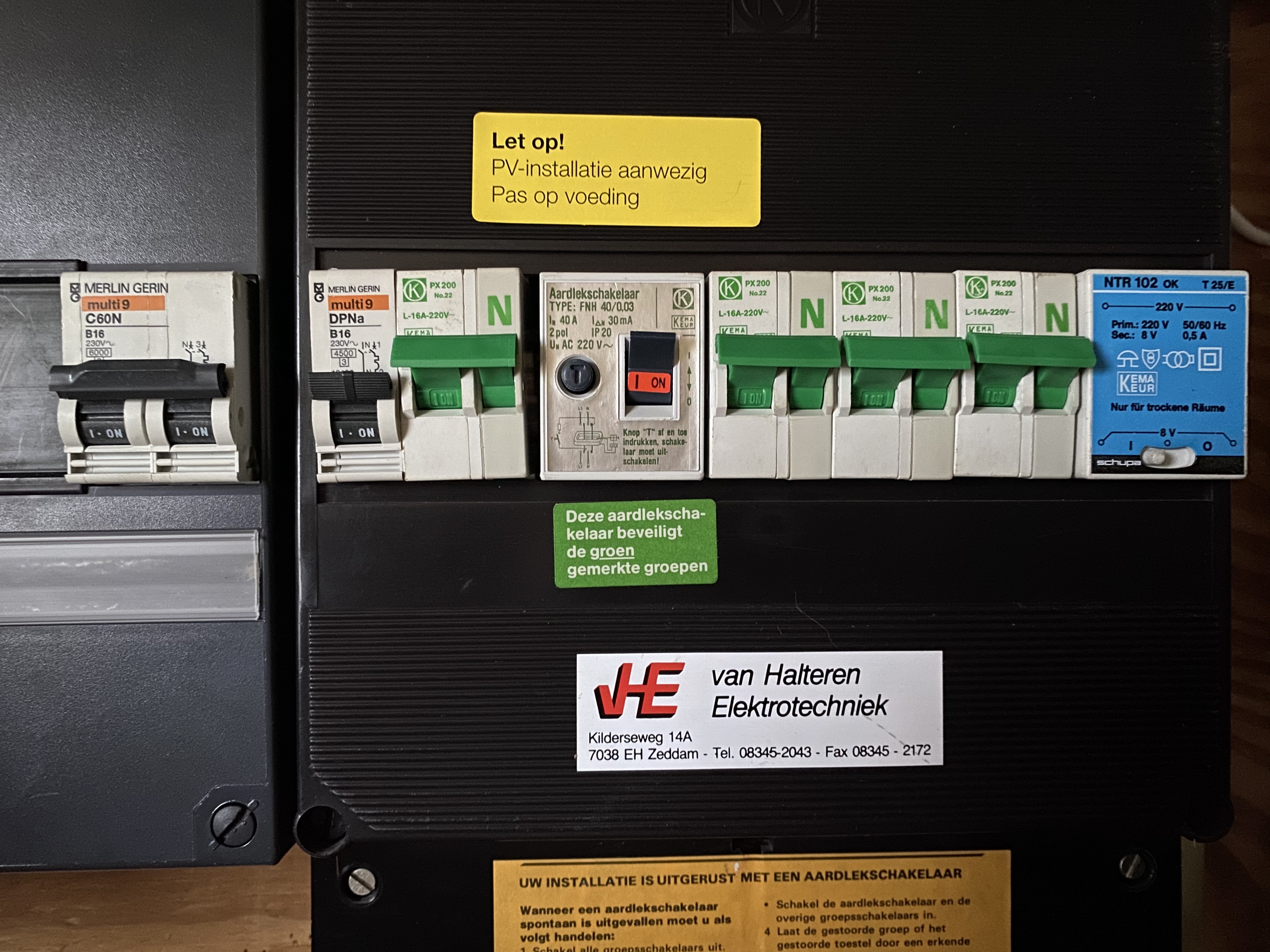

Vraagje over onderstaande meterkast. Ga binnenkort over naar 3-fase en ga de meterkast daarom aanpassen. Kan de linker groep niet goed thuisbrengen. Lijkt een gewone B16 installatieautomaat, maar hij is 2 modules breed en daardoor twijfel ik. Hij schakelt de oven. Iemand een idee?

Niek_ schreef op dinsdag 4 februari 2020 @ 21:04:
tweakers
[Afbeelding: meterkast]
Standaard 2P automaat, 2 modules (geen plaats besparende)
  • dreamscape
  • Laatst online: 17-10 20:20
Volgens mij gewoon een B16 inderdaad. Een wat ouder type, dus daarom wellicht wat breder? De N en 3 op de voorkant deed me heel even vermoeden dat het ding voor driefasen geschikt was, maar dan zouden er wel meer van dat soort smalle driefasen automaten zijn. Die 3 slaat gewoon op schroefje nummer 3.
Vervangen, mag ik hopen?
Zie weinig tot niets wat ik zou hergebruiken...

Nicklazzz schreef op dinsdag 4 februari 2020 @ 21:17:
Dat was dan wellicht een tijdje terug de standaard?
dreamscape schreef op dinsdag 4 februari 2020 @ 21:18:
Die zorgde hier ook voor twijfel. Zeker door de automaat die er rechts naast zit. Zelfde merk/uiterlijk maar dan met een 1.
Xander schreef op dinsdag 4 februari 2020 @ 21:30:
Jazeker!
[ Voor 4% gewijzigd door Niek_ op 04-02-2020 21:42 ]
  • Jan-man
  • Laatst online: 08-10 21:39
tweakers
Lijkt mij een 2 fase (kook) groep waarbij alleen de fases worden geschakeld waarschijnlijk is je oven dus 3600+ watt.
Zoiezo die hele kast vervangen is nu een bij elkaar geraapt allegaartje.
Bij vervangen direct netjes een 3 fase kook groep aanbrengen. Ik mag in mei ook alles gaan aanpassen. Heb ~2 jaar terug de hele kast al vervangen en ga ivm nieuwe keuken nu alles naar 3 fase zetten.
[ Voor 10% gewijzigd door Jan-man op 04-02-2020 21:46 ]
Ik had vroeger eenzelfde kast, ook nog met wat alamats. Het type met een oranje test en blauw reset knopje.
Echter stonden deze er bekend om na verloop van tijd compleet uit elkaar te knallen bij de maandelijkse test(knop). Zat ook nog een hele printplaat in die dingen, dat is nu wel anders.
@Jan-man Ik heb hier een Multi9 C60N liggen, is gewoon 2 polig. 1P+N.
[ Voor 7% gewijzigd door Jim423 op 04-02-2020 21:46 ]

Jim423 schreef op dinsdag 4 februari 2020 @ 21:45:
Hmm zie idd nu op de foto ook de nul staan in de datasheet waar ik keek stond 2 keer fase afgebeeld.
  • Jim423
  • Laatst online: 12:09
Belgische versie denk ik :P

@Xander Hier is een foto van de groepenkast. Ruimte genoeg, zoals je ziet.
Er zitten Eaton en Hager automaten in.
Je ziet die ene losse kabel ook duidelijk, dat is de bewuste grondkabel die nu bij groep 10 of 11 zit aangesloten.
Die wil ik dus apart gaan aansluiten.
Maar met een "1-polig + nul B16 30ma" aardlek automaat moet het dus gaan lukken? Ik was niet zeker of je voor buitenelektriciteit misschien iets speciaals nodig zou hebben.

@Mainuz Ga dan wel voor een aardlekautomaat die aangeeft wat hem heeft getript: overbelasting of aardlek. Maakt foutzoeken een stuk makkelijker, zeker op zo'n natte groep.

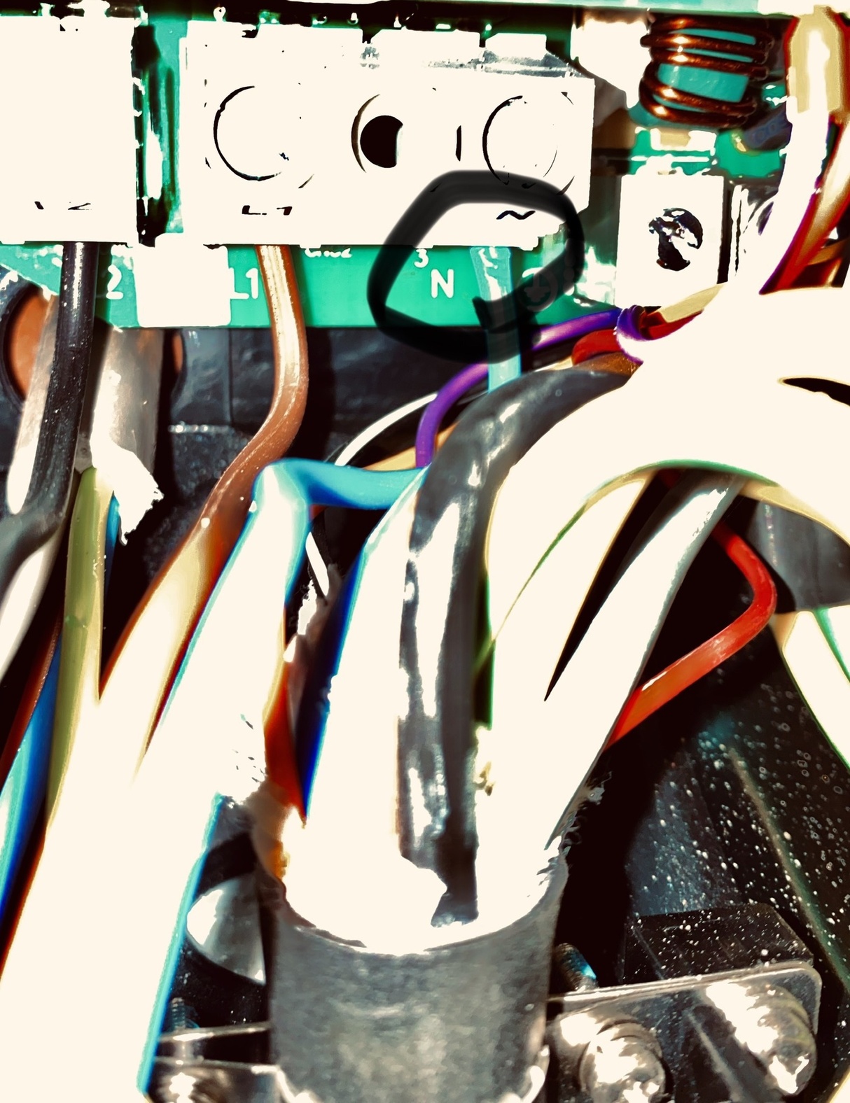

Zijn er nog tweakers in Noord Holland die ervaring hebben met laadpalen en op zeer korte termijn trek hebben in een lekkere bak koffie? :+ .
Sinds vanochtend meldt mijn Tesla TWC een “ground” problem. Betreft nieuwbouw woning, paal is 2 maanden oud. Mijn vaste man is helaas op vakantie en ik heb de laadpaal eigenlijk elke dag nodig.

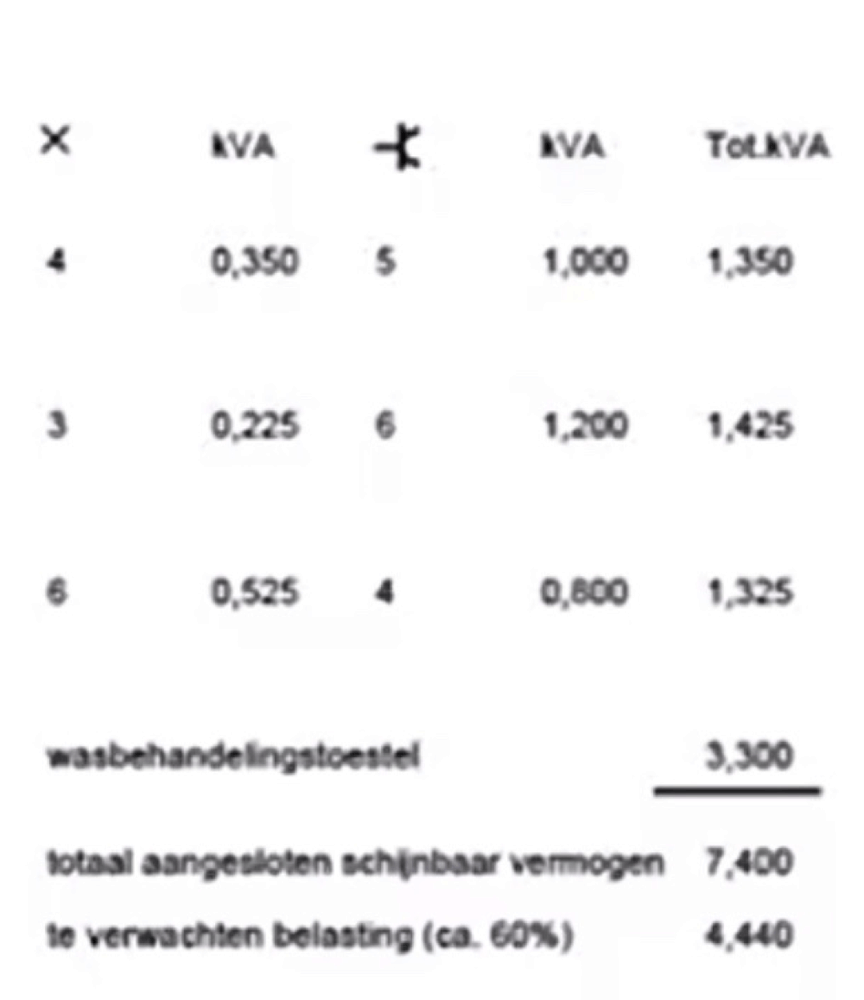

I.v.m een berekening/tek van een nieuwe Meterkast, waar kan ik een verbruik ( kVA ) tabel vinden die gebruikt wordt in tekeningen voor het berekenen van belasting per stroomkring/automaat?
Ik heb in de NEN gekeken en NetCode maar kan helaas niets vinden, of te snel gebladerd kan ook natuurlijk. ;)
Enige wat ik vond was "Een eindgroep mag niet meer dan 20 verlichtingsarmaturen voeden, met een totale belasting die niet hoger is dan 60 % van de nominale waarde van het beveiligingstoestel tegen overstroom."
Ik had ooit wel iets gevonden maar is van 1991 denk ik, maar nu met de bijgekomen apparaten en Led zal het wel geupdate zijn.
Zo iets als dit.
Afbeeldingslocatie: https://tweakers.net/ext/f/vQR452tH86VKFL5aNiGT9uOP/thumb.png
[ Voor 11% gewijzigd door Lord Anubis op 14-02-2020 08:34 . Reden: aanvullend plaatje ]

Lord Anubis schreef op vrijdag 14 februari 2020 @ 08:31:
Hebben we het hier nog wel over een huisinstallatie?
Want in een woonhuis ga je de meterkast eigenlijk niet doorrekenen. Alle huizen worden ongeveer zo gedaan:
- Alle zware apparaten op een eigen groep
- Meerdere groepen per verdieping/ruimte om te voorkomen dat je geen licht/stroom hebt op de hele verdieping als er 1 groep uitgaat
- Zodra er meer dan 2000W verlichting nodig is in een kamer, dan ben je iets anders aan het doen dan de bedoeling is. >:)

GeeMoney schreef op vrijdag 14 februari 2020 @ 08:16:
Ohja, had je ooit al gepost wat voor weerstand je over je aardpen hebt? Jij had toch ook diverse apparatuur zonder aardlekbeveiliging aangesloten?
Wat ik zo lees is dat er in de Tesla zelf ook wel eens schoentjes schijnen los te breken :o
  • Lord Anubis
  • Laatst online: 11:15
TheGhostInc schreef op vrijdag 14 februari 2020 @ 10:34:
Zoals je schrijft, ik zal dat, het verspreiden van de last wel verdelen, en zeker per ruimte.
Maar volgens datgene wat ik te horen kreeg van de gemeente moet er een verbruikers lijst erbij verwacht. Van de oudere tekeningen die ik in handen kreeg, staat het er over op. Links de INstallatie schema en per automaat de belasting er ( rechts zoals plaatje ) achter.
Tevens de 60% regel is er ook niet voor niets en begreep dat er wel naar gekeken wordt.
Of heb je of iemand een current geaccepteerde huisinstallatie ontwerp voor me om te vergelijken? (PM als het kan )
  • GeeMoney
  • Laatst online: 12:05
Verwijderd schreef op vrijdag 14 februari 2020 @ 16:36:
Ik heb zelf geen Tesla, de aarde is aangeleverd door de netbeheerder kwamen we eerder achter :) .
Ik verwacht gezien de foutmelding niet dat er een aardlek is, maar dat er daadwerkelijk een probleem met de aarding is. Kan het aansluitsnoer defect zijn? Dat is een vast snoer zeker?? Dat kun je natuurlijk doormeten vanuit de laadpaal tot aan de stekker als je hem toch open hebt. :)
Zo iets als dit.
Dit soort dingen komen volgens mij al even niet meer in de normen voor, al het relevante wordt tegenwoordig geschrapt. :+
Over het algemeen rekent men nog steeds gewoon met 200VA per WCD (enkel of dubbelvoudig) en met 60 tot 100W per lichtpunt. Tenzij het daadwerkelijke vermogen van de aan te sluiten toestellen bekend is (bijvoorbeeld de wasmachine, keukenapparatuur, etc). Maar ik zit me nu ook even af te vragen waar dit nou eigenlijk precies vandaan komt... Ik vind het in de NEN1010 ook zo snel niet terug. Maar mijn oude uitgaven zijn helaas ook niet digitaal doorzoekbaar. :P

@Xander ik heb geen meter niets.
Ik heb hem nu open maar er lijkt geen vocht indicatie te zijn.
Ik heb met de stroom eraf de nul los gehaald en opnieuw aangesloten en de stroom er weer op en het knipperen van de melding is weg.
Ik zag dat de mantel om de nul ook aangedrukt was in de aansluiting, wellicht niet goed contact kunnen maken?
Nul en ground zijn twee verschillende dingen. Die paal verbruikt alles tussen de fasen? Waarom zit er dan een nulaansluiting op?

Ik kon geen vocht ontdekken dus ik heb alle kabels opnieuw geprikt en vast gezet, lijkt mij de meest logische oplossing om te proberen als ik verder niets iets geks kan ontdekken.
Bij het loshalen van de nul zag ik dat de mantel ook een afdruk had van de fitting als het ware. Ik heb hem dus iets naar beneden nu vast aangedraait.
Foto:
twc-nul
Avond foto met flits en wat filters om het zo duidelijk mogelijk in beeld te brengen.
