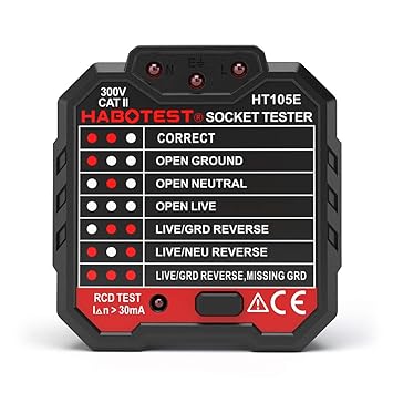

Ok, vraag van een noob
Gisteren steekt mijn vrouw de stofzuiger in stopcontact, gaat even aan en stopt dan. Dat stopcontact doet het niet meer. Nu heb ik zo'n tester van de buurman geleend ; https://images-na.ssl-ima...I/61x2tT8V3xL._SY355_.jpg
Dat ding geeft 2 dingen aan ; 220V op stopcontact en open neutral.
Voor mij als leek ; Huh? Er staat 220V op, maar hij doet het niet. Kan iemand me uitleggen hoe dit kan?
  • pickboy
  • Laatst online: 18-10 00:53
maartend schreef op zaterdag 15 februari 2020 @ 11:01:
Er staat dus blijkbaar spanning op de fase draad, maar de nul (blauwe draad) is blijkbaar niet (meer)verbonden (open neutral).
  • maartend
  • Laatst online: 22:44
pickboy schreef op zaterdag 15 februari 2020 @ 11:30:
Was er al bang voor. In WCD zit niks los. dat is fijn. Wordt dus terug tot in de doos en dat is zoeken. Achter wand, achter kast.
op zoek dus naar plan B

  • maartend
@pickboy en @Xander
Thnx, Was niet meer dan een losziitende draad maar daar eerste keer volledig overheen gekeken. Maar door julllie antwoord was hij nu heel eenvoudig te vinden.
Opgelost, muur is nog heel.
