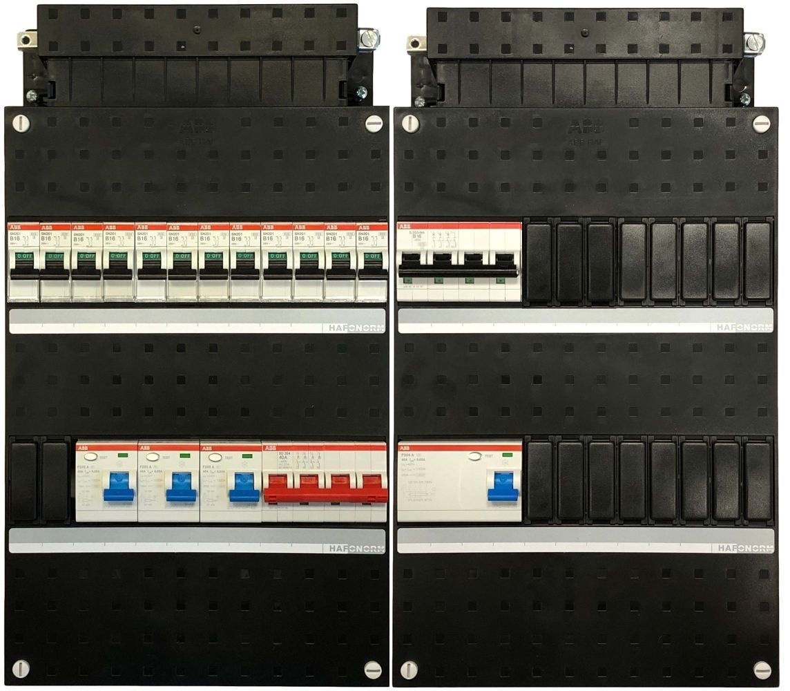

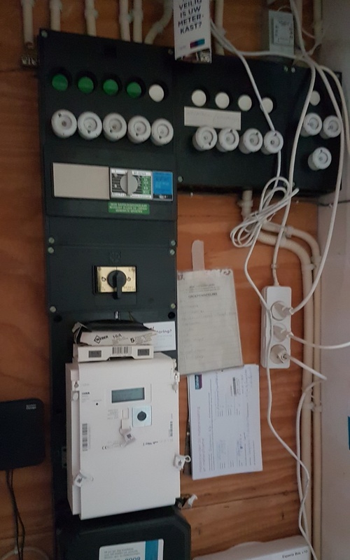

Dit is de meterkast van mijn beoogde nieuwe woning
Afbeeldingslocatie: https://tweakers.net/ext/f/wyZLRwuc7QCVLqpouLR33mM8/full.jpg
Moet uiteraard geupgrade worden, 10 groepen waarvan maar 4 achter een aardlek en smeltzekeringen is niet meer van deze tijd.
Ben dus van plan de boel te laten vervangen door zoiets:
Meterkast nieuw
Laat hopelijk ook genoeg ruimte voor aansluiten van zonnepanelen en een laadpaal in de toekomst.
Zou dit voldoen? Tips en advies is welkom.
Vroeg me ook af of ik die bestaande hoofdschakelaar echt moet vervangen.
Scheelt op het geheel natuurlijk maar een paar tientjes maar als het niet nodig is vind ik het ook weer zonde van het geld.
Hij zal vast niet veel gebruikt zijn. :P

@Vliegvlug, beltrafo lijkt mij inderdaad niet nodig. Hoe is die nu aangesloten?
Hoofdschakelaar lekker laten zitten zo. Scheelt weer ruimte. Vervangen is ook weer lastig zonder de zegel te verbreken.

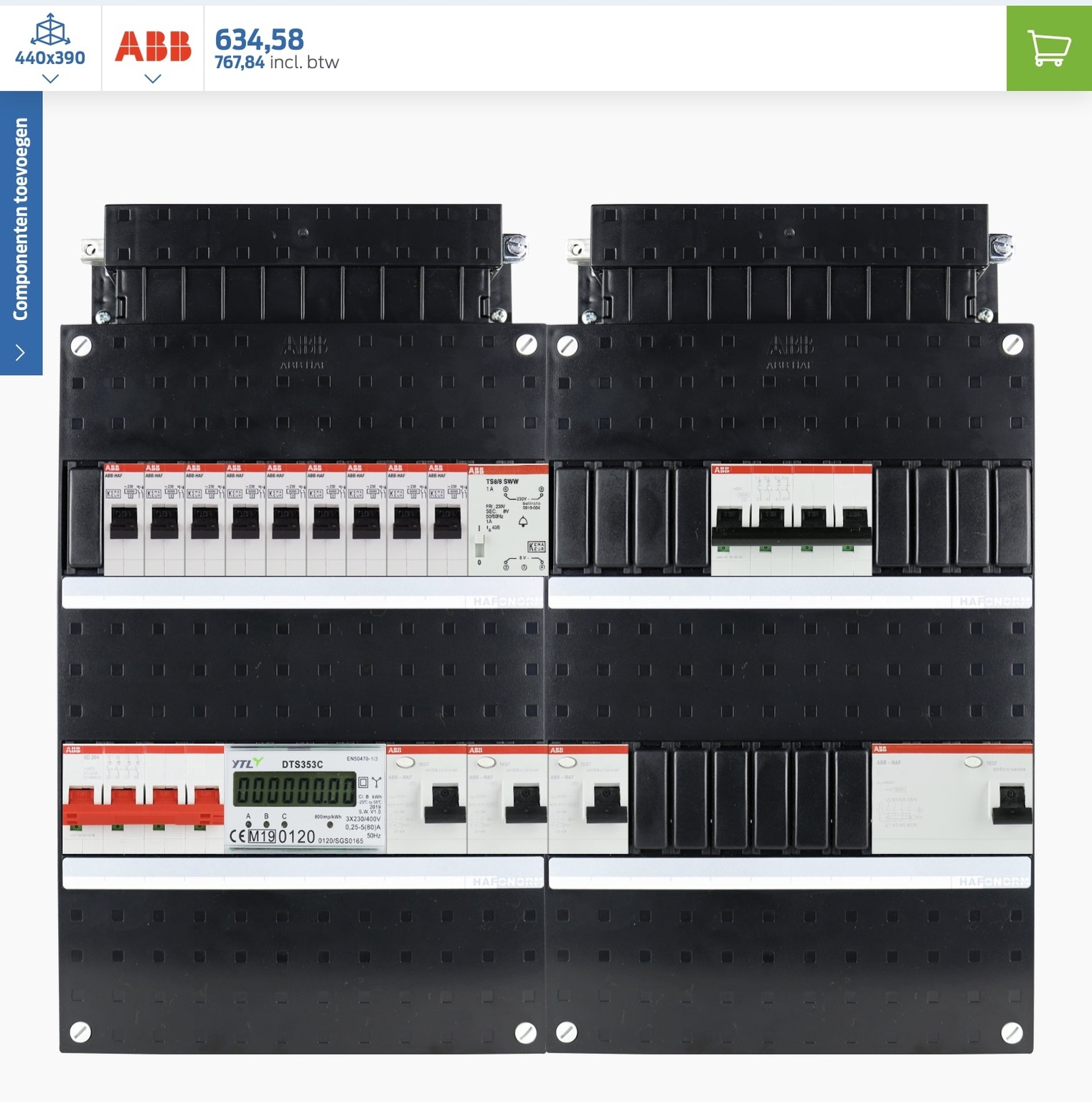

Tja, je moet wel heel erg fan van ABB zijn als dat 767 euro moet kosten..
Die oude hoofdschakelaar; liefst saneren. Maar dat is weer een zegel dingetje..
Oude beltrafo zou ik ook gewoon vervangen.

@Verwijderd Is meer dat mijn huidige meterkast ook ABB is en ik begrepen heb dat het een goed merk is.
Heb verder ook nog niet gekeken of het ergens anders goedkoper kan, deze site had een handige configurator die plaatjes maakt zodat ik het hier kon plaatsen.
Als ik de hoofdschakelaar, de trafo en kWh meter weglaat is het al gezakt tot €630.
En waarom zou je schakelaar en trafo toch vervangen?
En welk merk is ook goed maar goedkoper?

Vliegvlug schreef op zaterdag 22 februari 2020 @ 23:25:
Waarom zou je, als je de boel gaat saneren, random een paar 40 jaar oude delen laten zitten? Die smeltzekeringen doen het ook nog wel en zo te zien is er plek voor een extra aardlekschakelaar :z
En die schakelaar; trek de kap er maar eens af, ding kan ook zo half verroest zijn of random 1 pool niet uitschakelen omdat er troep in gevallen is.
[ Voor 8% gewijzigd door Verwijderd op 22-02-2020 23:28 ]
  • Vliegvlug
  • Laatst online: 22:57
Omdat de huidige meterkast niet uitbreidbaar is om te beginnen en automaten toch wel gemak bieden boven smeltzekeringen mocht je ze een keer nodig hebben.
Dat een bel even niet werkt wanneer de trafo tzt stuk gaat lig ik minder wakker van, wil eigenlijk ook naar een slimme deurbel kijken en vermoed dat die niet met zo’n trafo werkt.
En de hoofdschakelaar, tja, als die nog goed werkt en verder er geen enkel verschil is met een nieuwe dan enkel het uiterlijk vind ik dat ook zonde van mijn centen.
[edit] Je toevoeging over de hoofdschakelaar kwam later, als het inderdaad verroest is of niet werkt zal het uiteraard vervangen worden maar zo niet dan klinkt het wat overbodig.
En welk merk naast ABB is goed?
EATON en Hager kwam ik ook tegen
[ Voor 20% gewijzigd door Vliegvlug op 22-02-2020 23:36 ]

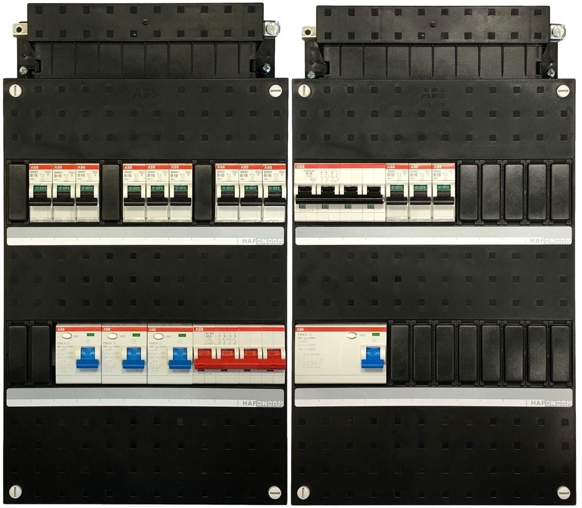

Wat je kan doen wil je persé de hoofdschakelaar vervangen, is om de aders 1 voor 1 los te halen, en er een stuk krimpkous omheen te doen en even heet te maken. Als je dan de hoofdschakelaar gaat aansluiten, controleer eerst of die uit staat. Verwijder dan 1 voor 1 krimpkousen en schroef hem vast in de nieuwe hoofdschakelaar.
Vliegvlug schreef op zaterdag 22 februari 2020 @ 21:48:
[Afbeelding: Meterkast nieuw]
Al dan niet vervangen van de beltrafo geldt hetzelfde voor, al zal die vast vaker gebruikt zijn ;)
Ik weet niet of dit een flexomaat kast is, maar mijn ervaring met flexomaat groepenkasten is dat ze op een geven moment gaan bij de contactpunten gaan vonken en heet worden.
Groepenkasten van Eaton zijn over het algemeen goedkoper, ik heb hier vrij goede ervaringen mee.
[ Voor 3% gewijzigd door BladeSlayer1000 op 22-02-2020 23:41 ]

@BladeSlayer1000 Geen idee of dat een flexomaat kast is, was enkel voor het plaatje dat ik op die site keek.
Maar goede tip dat dat geen betrouwbaar systeem is.
Iets met schroeven is dus aan te raden?
Heeft Eaton dat bijv. wel standaard of hebben die ook van die klik systemen.
En “vrij goed” klinkt toch wat minder dan gewoon “goed”. ;)
[ Voor 11% gewijzigd door Vliegvlug op 22-02-2020 23:49 ]

Als ik ergens een groepenkast moet plaatsen raad ik altijd een kast met schroeven, het kost meer tijd met monteren maar voorkomt wel een hoop problemen.
ABB is het enige merk dat een klik systeem gebruikt voor hun groepenkasten, alle overige merken gebruiken schroeven voor het monteren van de kabels de enige uitzondering hierop is Hager die heeft 2 systemen het zogenoemde Quick Connect systeem, waarbij de 2,5mm2 VD draden in de groep wordt gestoken maar de kammen worden aangesloten met schroeven; tevens hebben hun de gewone automaten met aan beide kanten schroeven.

Is dat QuickConnect systeem van Hager dan ook iets om te vermijden of is dat wel goed itt het flexomaat systeem van ABB?
Eaton werkt aan beide kanten met schroeven. Onderaan doe je dan meestal kamrails. Zo'n Medusa met 12 groepen en 2 3-fase aardlekautomaten zitten in totaal 10 draden in.

Ik denk erover om mijn zuiddak vol te leggen met panelen.
Daarmee kom ik uit bij een omvormer van maximaal 8000W (SMA STB8.0) welke op de zolder geplaatst wordt.
Daar zijn geen loze leidingen beschikbaar maar wel een wasmachine (2200W) en een droger (2500W) naast elkaar, ieder op een aparte groep en aparte fase via twee buizen van 19mm. Interessant voor een pv-verdeler hoorde ik.
Daarnaast zou ik nog graag utp op zolder willen krijgen bedoeld voor de omvormer.
Ik beschik over een 3x25A aansluiting.
Hierbij een foto van de groepenkast
Afbeeldingslocatie: https://www.mupload.nl/img/62ppa3lqph.jpg
Tips die ik eerder al heb gekregen:
utp door 1 van de twee buizen (wm of droger)
5x 2,5 mm2 vd-draad door de andere buis
een verdeelkast samenstellen met:
2x aardlekautomaat 1-fase 16A/30 mA in (voor wm en droger)
1x aardlekautomaat 3-fase 16A/100 mA (voor PV)
1x hoofdschakelaar 3-fase
Een 3-fase installatieautomaat (3P+N zonder aardlek) in de HVK beneden.
De volgende vragen heb ik nog:
Is dit de beste oplossing of is er een alternatief?
Is 2,5 mm2 voldoende of dienen de aders van HVK naar OVK zolder 6mm2 te zijn. En zo ja hoe krijg je dat van HVK naar zolder?
Die 3-fase automaat wordt direct achter de hoofdschakelaar aangesloten neem ik aan. Die past dan tussen/naast de aardlekschakelaars?

Ik zou een 3P+N aardlekautomaat doen 300mA S/HI B16A beneden. Die past. Installatieautomaat mag, echter vind ik wat aardlekbeveiliging toch wel fijn als leidingen de woning in gaan.
Dan je huidige plan alleen de hoofdschakelaar in de onderverdeler hoeft er niet persé bij.
2,5mm² 5x is dan voldoende.

Mag de hoofdschakelaar achterwege blijven omdat de installatie dmv die alamats uitgeschakeld kan worden?
  • Jim423
  • Laatst online: 23:37
Nee, de schakel en verdeelinrichting moet met 1 handeling spanningsloos/veilig gemaakt kunnen worden voor werkzaamheden. ''Bepaling NL*8.462.1 (correctieblad NEN1010-5/A3:2003/C2) geeft aan dat hiervoor slechts één toestel mag worden gebruikt. ''
Hier voldoe je aan n.m.i., want met de 3P+N B16A beneden kun je dat met 1 handeling doen. Je kan hem natuurlijk wel toevoegen als je dat mooi vind.

Ik dacht begrepen te hebben dat die ene handeling in de buurt van de installatie, in dit geval in de buurt van de omvormer, mogelijk moest zijn.
Zo'n hoofdschakelaar is neem ik aan ook 4 modules breed. Samen met 2 keer wcd, 2 alamat 1-fase en 1 alamat 3-fase tel ik dan 14 modules.
Mogen hiermee de wm en droger tegelijkertijd draaien eigenlijk?
  • Jim423
De PV-omvormer moet een DC-schakelaar(scheider) en een AC-schakelaar dichtbij hebben.
De DC-schakelaar zit vaak op de omvormer zelf. En anders moet je die ernaast monteren.
De AC-schakelaar kan de installatieautomaat in de PV-verdeler zijn, mits deze ernaast zit. Dit staat verder los van de inrichting spanningsloos maken. Immers gooi je dan ook je wm en droger uit die er niks mee te maken hebben.
De WM en droger kunnen prima tegelijk draaien, je hebt zelfs nog vermogen voor een derde verbruikersgroep.

Lijkt me leuk om dit klusje zelf te doen. Mag dat of kan ik dan problemen met de verzekering krijgen?
Moet het bijvoorbeeld gekeurd worden?
  • Jim423
Je mag het zelf installeren thuis echter heb je dan ook de aansprakelijkheid voor datgeen. Dus ook bij brand/elektrocutie. (Zie bijv. dat gedoe in Boxstel).
Dan moet dit uiteraard wel komen door slechte installatie van jouw pv-verdeler. Wijs is dus altijd nadat alles gedaan is een bevoegde keuring te laten doen (NEN3140) of alles volgens de normen (NEN1010, NPR5310 etc) is geïnstalleerd.

Na mijn post Vliegvlug in "Het grote topic voor Elektra huisinstallaties - Deel 1" en de opmerkingen
Verwijderd schreef op zaterdag 22 februari 2020 @ 23:18:
en
BladeSlayer1000 schreef op zaterdag 22 februari 2020 @ 23:37:
ben ik eens gaan zoeken en bij SanderVunderink.nl kan het inderdaad een heel stuk goedkoper.
Daar kost een vergelijkbare ABB configuratie met twee 22x33 kasten naast elkaar €360
en dan heb je zelfs 11 ipv 9 één-fase groepen (oké, geen beltrafo en KWh meter maar zelfs dan is het veel goedkoper)
Eaton daar ook bekeken maar die blijkt voor dezelfde setup juist flink duurder: €498.
Wat me bij beide kasten wel opviel in vergelijking met het eerdere plaatje is dat ze ipv 1-fase aardlekschakelaars 3-fase varianten gebruiken:
Afbeeldingslocatie: https://www.sandervunderink.nl/media/catalog/product/cache/1/image/9df78eab33525d08d6e5fb8d27136e95/a/b/abb_groepenkast_8_groepen_2_aardlekschakelaars_1_hoofdschakelaar_4-p.jpg
Iemand enig idee waarom dat is?
Een 3-fase aardlek is namelijk ~€5 duurder en neemt 2x zoveel plek in, wat me doet vermoeden dat er toch een goede reden is.
Aangezien er enkel 1-fase eindgroepen achter zitten hadden ze anders toch net zo goed twee 1-fase ALSen kunnen gebruiken.
Wanneer je naar 9 groepen per kast gaat schakelen ze trouwens wel over op de 1-fase versies:
Afbeeldingslocatie: https://www.sandervunderink.nl/media/catalog/product/cache/1/thumbnail/9df78eab33525d08d6e5fb8d27136e95/a/b/abb_groepenkast_9_groepen_3-fase.jpg
Uiteraard ook omdat het anders niet in die kast past, maar het geeft wel aan dat het gewoon kan.
  • Jim423
[b]Iemand enig idee waarom dat is?
Faseverdeling. met 2 2P aardlekschakelaars kun je natuurlijk maar 2 vd 3 fases belasten.
Die 4P aardlekschakelaars met 2P eindgroepen erachter zijn overigens wel afraders NEN1010.
AMD Ryzen 5800X - 32GB DDR4 Corsair RGB - XFX 6900XT - Panasonic HIT 990Wp - AE200L WPB met cv-ondersteuning

Ten eerste: de kasten waar je foto's van post zijn geen flexomaat-kasten volgens mij. Deze zijn dus "ouderwets" bedraad en doorgelust met kamrails, zoals Eaton en Hager kasten ook zijn. Persoonlijk ben ik erg fan van de flexomaat kasten, want het maakt aanpassingen erg makkelijk.
Dan de aardleks, dat doen ze zodat je met 2 aardleks toch 3 fasen kunt gebruiken. Schroef je er 2x 1-fase aardleks in, kun je maar 2 fasen van je aansluiting gebruiken.
EDIT: Wat jim hierboven dus ook zegt ;)

Ik was gisterenavond gewoon te moe want toen ik vanochtend opstond bedacht ik me ineens dat het inderdaad de fase verdeling is zoals je aangeeft.
Dat het een afrader is om 4P ALS te combineren met 2P eindgroepen wist ik niet maar wel goed om rekening mee te houden.
Denk dat ik dan voor de 9 groepen kast ga, krijg ik wel drie 2P ALSen en is de kast tenminste volledig te vullen met 12 groepen en ik vind het ook overzichtelijker omdat je kan zien welke groepen op welke ALS zitten.
De huidige meterkast heeft 9 normale groepen en 1 krachtgroep maar ik vermoed dat ik die 3 extra normale groepen nog wel nodig ga hebben.
Is €34 duurder.
Zit er dan aan te denken deze twee kasten te bestellen a €393:
ABB groepenkast 3-fase 12_groepen  plus 1_krachtgroep configB
En eventueel te herconfigureren naar onderstaande als het beter is om die drie 2P eindgroepen in de rechter kast niet op een 3-fase ALS te hebben en heb ik de rechter kast vrijer voor PV en laadpaal:
ABB groepenkast 3-fase 12_groepen  plus 1_krachtgroep configA
Zal ik wel wat langere kammetjes bij moeten bestellen voor de linker kast verwacht ik.
Die hoofdschakelaar wil ik dan verplaatsen naar het losse 22x11 kastje waar nu de oude hoofdschakelaar zit.
Dan heb ik gelijk een nieuwe hoofdschakelaar en toch het aparte kastje wat in mijn ogen wel wat duidelijker is dan naast de aardleks.
De uitsparing in dat oude HAF kastje zal toch wel gelijk zijn aan het huidige formaat?

Kijk eerst eens of er wel een DINrail in dat kastje zit. De ABB kast die je besteld zal wel een kamrail hebben van hoofdschakelaar naar aardlekschakelaars, dan wordt het niet handig als je de hoofdschakelaar gaat verplaatsen naar een ander kastje.
De kasten met twee 4P aardlekschakelaars bij <9 groepen is gewoon centenknijperij. Niet doen. Bij 9 of meer worden drie stuks 2P ook goedkoper en zie je het inderdaad ook niet meer terug.

het gaat om deze :
https://www.vekto.nl/aard...16a-3-polig-nul-300ma-6ka
voor PV panelen.

sep is volgens mij gacia. Waar het vandaan komt moge wel duidelijk zijn. Of je dit wil is volledig aan jezelf. Het zal zeker niet direct wegsmelten maar schroefjes en weekmakers e.d. is een ander verhaal natuurlijk.

Jim423 schreef op maandag 24 februari 2020 @ 00:19:
Dit is mij totaal onbekend... heb je hier enige onderbouwing voor? Wordt het slecht afgeraden of mag het niet? Zomaar uit interesse...
Voor de faseverdeling kan je er toch niet blindelings vanuit gaan dat alle groepen hetzelfde belast worden. Ook rekening houdend met de gelijktijdigheid. Wat met de komst van PV en EV alleen maar belangrijker is geworden.
Hager heeft hier toch zelfs speciale kamrailen voor ontwikkeld bijvoorbeeld de KDN450D.
  • Jim423
Afrader. Doordat lekstromen elkaar kunnen opheffen en correcte afschakeling dus niet helemaal gegarandeerd is.
Het verwachte vermogen moet zo worden verdeeld over de groepen dat een maximaal haalbare symmetrie wordt bewerkstelligd. Dit ga je natuurlijk nooit 100% krijgen. Maar de oven/quooker/wasdroger/wasmachine op 1 fase en lichtgroepen op de andere 2 is dus ook niet goed. Die KDN450D is nergens voor nodig, immers kun je elke afgaande groep op elke automaat zetten die je wenst.

Zonnepanelen. Werkschakelaar of 2 polig installatieautomaat?
Op dit moment heb ik zonnepanelen die nu direct achter aardlekautomaten zitten. Ik wil dit wijzigen omdat tussen een werkschakelaar tussen de omvormer en de aardlekautomaat verplicht zou zijn, Nu vraag ik mij af of ik ipv een werkschakelaar een installatieautomaat plaatsen mag? Een 2-polig installatieautomaat schakelt evenals een werkschakelaar de fase en de nul. Ik heb drie werkschakelaars nodig, maar drie automaten in een kastje is veel compacter.
Gasloos. Mitsubishi scr-m60v-200d-set. Zonnepanelen 5760wp. Marstek Venus E V2. 5,12 KWh
pleio65 schreef op zaterdag 29 februari 2020 @ 15:12:
De aardlekautomaten schakelen ook beide polen. Als die kast nu ook al naast de omvormer hangt is voor zover ik weet de werkschakelaar niet verplicht.
  • pleio65
  • Laatst online: 18-09 23:50
Verwijderd schreef op zaterdag 29 februari 2020 @ 15:21:
Omvormers bevindingen zich ongeveer 10 meter van de aardlekautomaten in de groepenkast.

  • wizzopa
  • Laatst online: 06:52
Zo iets stel ik me voor https://imgur.com/BHEfi8k https://imgur.com/DfiidBL https://imgur.com/r7Rp6Sr en Airco's met WS https://imgur.com/f2T4Pwl
