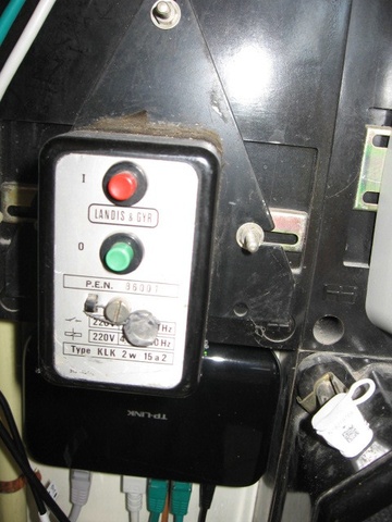

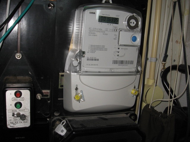

Weet iemand wat dit voor kastje is? Zit in de meterkast naast de meter.
Afbeeldingslocatie: https://tweakers.net/ext/f/0spuHYO90v6J6lJ3aL5lUrik/thumb.jpg
Afbeeldingslocatie: https://tweakers.net/ext/f/t8einGE4CqpHzglAo9p594ag/thumb.jpg
Volgens mij is het alleen een relais wat de oude e-boiler van de vorige bewoners schakelde. Maar het is niet weggehaald bij het demonteren van de boiler. En ook niet toen ze 15 jaar geleden de oude ferraris vervingen door een digitale. Aan een monteur van Liander heb ik gevraagd of het niet weggehaald kon worden toen hij hier toch was. Volgens hem regelde het ook de overschakeling tussen dal- en normaaltarief en kon daarom dus niet weg.
Nu komen ze binnenkort de "domme" meter vervangen door een “slimme” waarbij in de brief staat dat je geen dubbeltarief meer kunt hebben zonder die nieuwe meter. Blijkbaar zit alle elektronica voor het schakelen in de nieuwe meter. En zou het kastje nu wél wegkunnen. Maar dat wilde ik hier toch even navragen.

@jaari, De L+G KLK 2w is een tijdsklok, zodat je met goedkopere stroom de boiler kunt opwarmen en met de knoppen handmatig kunt forceren.
Is dat administratief of technisch?

timovd schreef op donderdag 16 januari 2020 @ 16:00:
dat dacht ik al, die had dus allang weg gekund.
dat weet ik niet. Het staat in de brief die ik van Liander kreeg:
"Maakt u gebruik van dag- en nachtstroom en betaalt u dus dubbeltarief? Dat kan in de toekomst alleen nog als u nieuwe energiemeters heeft. Zonder deze meters wordt het enkeltarief in rekening gebracht en kan het zijn dat u meer gaat betalen."
Ik heb gehoord dat het schakelsignaal voor hoog/laag tarief gaat wijzigen. Ik zal nog het oude signaal gebruiken (want huis uit 1965), de nieuwe meter zal het nieuwe signaal gebruiken. Maar het fijne weet ik er niet van.

jaari schreef op donderdag 16 januari 2020 @ 17:47:
De EU heeft bepaald dat het leveren van die pulsen iets is wat niet meer door monopolistische netbeheerders gedaan mag worden, of zoiets... Derhalve komt binnenkort dat TF signaal te vervallen en moet je dus een slimme meter hebben die via draadloos data netwerk wordt aangestuurd om dag / nacht tarief bij te houden. Zelfde probleem is er voor de gemeenten die de puls voor de straatverlichting niet meer door gaan krijgen.
Dat is dus technisch en niet administratief.
Om gezeur te voorkomen zullen ze het TF signaal wel stoppen tijdens het hoogtarief :+

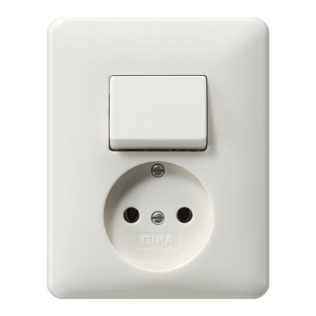

Ik zoek een combinatie van een pulsdrukker en een wandcontactdoos in een 1,5 formaat. Zoiets als onderstaande dus. Maar ik kan alleen maar combinaties vinden van wc’s met een wisselschakelaar terwijl ik echt een impuls drukker nodig heb. Heeft iemand een idee of deze bestaan? Merk maakt me niet uit.
Afbeeldingslocatie: https://tweakers.net/ext/f/gHN1s3ZwPg7LQ0H0ClDWb2Sv/full.jpg
Van een type schakelaar dat ik wilde gebruiken als puls schakelaar, en dat niet als zodanig te koop/verkrijgbaar was, heb ik gewone schakelaars voorzien van een (druk)veertje, waardoor de schakelaar altijd in dezelfde stand terug komt, en dus fungeert als een puls schakelaar.
Ligt natuurlijk aan het merk en type dat je wilt gebruiken, maar in mijn geval was het supersimpel om dat te doen.

Goeie tip, maar ik kan deze schakelaar niet ombouwen. Ik ben nu maar op zoek naar een 1,5v-afdekraam met daarin een 55mm opening. Maar deze zijn ook niet te vinden.

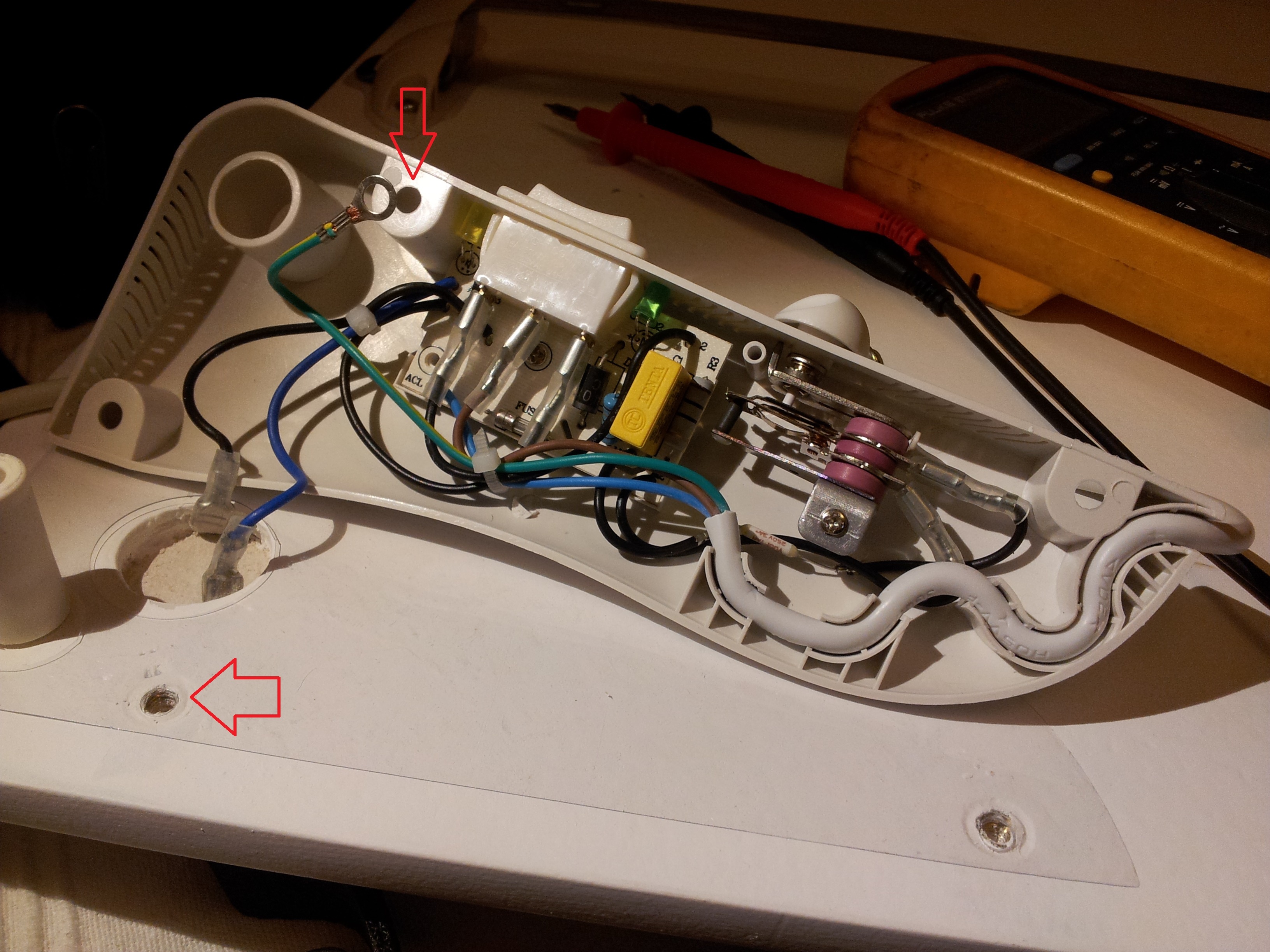

Mijn IR-paneel heeft een onbetrouwbare aarding:
Afbeeldingslocatie: https://tweakers.net/ext/f/f4SqPWw6vOrTJ0zD1bLopuri/thumb.jpg
De aardedraad maakt nergens contact mee 8)7 (Oogje is niet gegarandeerd in contact met de bout)
Wel keurig het CE logo erop geplakt.

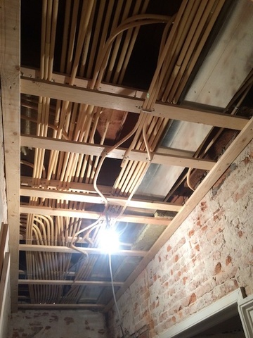

  • Theuno
  • Laatst online: 20:09
Theuno
Da Devil Crew
Lord Anubis schreef op zondag 19 januari 2020 @ 23:08:
Iemand hier nog een gedachte over?
In mijn nieuwe woning komen er geen buizen maar kabels, ieder apparaat/wcd/lamp wordt dan in de MK aan het CAP verbonden. Ik heb dus geen centraal dozen, alles richting meterkast. Zijn daar dan problemen te mee verwachtten kwa aard vereffening en kabel lengte ( weerstand )?
0 Water radiatoren, alleen vloerverwarming en indien nodig een IR-plaat. Verwarming dmv WTW.
Daar zit een risico aan kwa bouw:
https://www.bouwwereld.nl...gen-in-breedplaatvloeren/
Voldoende beton
Wie de richtlijnen opvolgt is van één ding verzekerd: Voldoende beton boven en ook tussen de leidingen. Boven de leidingen moet altijd minimaal 60 mm beton worden gestort. Nog een paar voorschriften uit de publicatie: Leidingen en bundels dikker dan 50 x 50 mm moeten eerst worden beoordeeld door de constructeur. En een bundelbreedte van 250 mm is sowieso niet toegestaan. Smits heeft foto’s van een enorme bundel aan elektrabuizen, ter hoogte van de meterkast. “Dat mag gewoon niet. Het was een spaghetti van 60 tot 70 cm breed, keer vier buizen dik.”
De plek waar zo'n enorme bundel buis loopt is natuurlijk niet meer zomaar stevig.
Is het niet te overwegen met een bus systeem (KNX) te werken?
Theuno - Da Devil Crew - Een programmeur is iemand die koffie omzet in software...
Nu nog betere koffie...
Theuno schreef op maandag 20 januari 2020 @ 13:35:
Is wellicht dit aan je aandacht ontsnapt? >
HSB

LooneyTunes schreef op maandag 20 januari 2020 @ 14:52:
Leuk dat je een Volendamse aannemer hebt of bedoel je iets anders met HSB-bouw?
Ik hap wel. Houtskeletbouw. Zijn vloeren worden dus gewoon van die eh... houten balken. Daar kun je ongestraft gigantische kabelbundels tussen doen. En stort je geen beton op :P

Weet iemand een adres voor opbouw puls-schakelaars? De keuze in opbouw is volgens mij heel erg beperkt. Opbouwbakjes met inbouw schakelmateriaal zou ook kunnen, maar dat vind ik zo'n lomp gezicht.

Met een beetje planning moet dat wel te doen zijn. Door de steunbalken heen is niet zo fijn, maar meestal is ergens wel een plek te vinden waar je haaks op de balken kan, en dan vanuit die plek alles parallel aan de balk naar de eindbestemming. Gebruikt wel iets meer buis dan wanneer je gewoon diagonaal over de vloer kan, maar dat is dan niet anders.
Afbeeldingslocatie: https://tweakers.net/ext/f/ohm6QcQW1fHs482iQo6JcKbD/full.jpg
Zo heeft dat bij ons vorm gekregen. In feite vergelijkbaar met HSB omdat we ook (oude) houten vloerbalken hebben. Alles loopt in de lengterichting door het huis, en takt dan af naar de kamers op de plek waar het moet zijn. In de gang is hier nu een centimeter of 20 plafond opgeofferd, maar dat ging er toch al aan vanwege de ventilatie. En er blijft met 3m+ nog voldoende over :)
Die onderste buis slingert zo mal omdat daar ruimte is voor de spots :P
