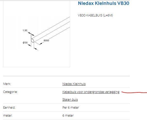

Mocht je bv Niedax of Puc stalen buis 30 mm gaan gebruiken, kun je montage richtlijn aanhouden van de fabrikant. Niedax kan bv hirizontaal om de 2 meter wel gebeugeld worden.

habbekrats schreef op maandag 11 november 2019 @ 20:19:
Daar heb ik even op gegoogled; het is dus een buis van 1,5 mm wanddikte en gegalvaniseerd; bedoeld om ondergronds te leggen (o.a.);
ik heb nog wel lengtes van 1"gegalvaniseerde gasbuis, dikwandig dus.
Lijkt me een veilig alternatief.
Toch?
Kan ik zeker 4 meter mee overbruggen, zonder de geringste doorbuiging.
Alleen zal het wel niet zo in de normen staan vermoedelijk.
Is te goed???
Metalen buizen moet je ook weer vereffenen en je moet oppassen voor beschadigde isolatie.
De NPR5310 schrijft voor niet-verticale PVC buis een bevestigingsafstand van 0,4m voor. Flexbuis 0,3m
Voor kunststofbuis dat steviger is dan de standaard NEN 3174 elektra PVC buis staat nog dat de beugelafstanden gelden "genoemd voor stalen buis". Helaas worden die echter helemaal niet genoemd.
Kabel zonder buis is het 0,3m niet-verticaal en 0,4m verticaal.

Voor kunstof buis 50 cm, voor oude koolstofbuis 5/8 was een meter. De door mij genoemde stalen buis 30 mm heeft eigen montage voorschriften van de fabrikant.
Ik zou overigens deze niet in de grond leggen

habbekrats schreef op dinsdag 12 november 2019 @ 17:24:
had ik niet zelf bedacht hoor, maar ik kwam dit tegen op een verkoper site.
Afbeeldingslocatie: https://tweakers.net/ext/f/kqmSoDQAkJvy44fhz79M6nh1/full.jpg

Naalroc schreef op dinsdag 12 november 2019 @ 17:49:
Ja klopt, maar ik zou het zelf niet (laten) doen.
Bij beschadiging door een kraan is het een enorme rotzooi en moeilijk weer aan elkaar te krijgen. Kunststof HDPE buis doen we meestalin de grond als er een kabel door moet, vaak ook een rode ribbelbuis,
