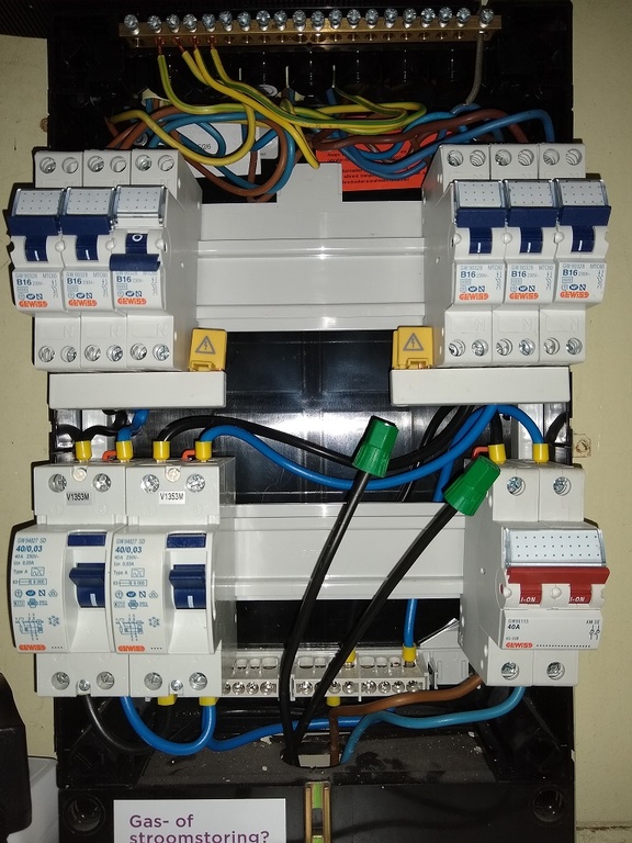

Sammy_tukker schreef op maandag 21 oktober 2019 @ 12:28:
schematisch zit het alsvolgt
huisaansluiting (3x25A)-> hoofdschakelaar (1x40A)-> 6 groepen waarvan 1 kookgroep (16/32A stuk)
Mij lijkt dat de hoofdschakelaar nooit zal klappen, maar direct 1 van de 25A huisaansluiting C-kar automaten (bij 2x16A trekken).
Oh leuk, de zoveelste poging tot oplichting van een bouwer.
In jouw installatie hoort een 4-polige hoofdschakelaar... en géén kookgroep.

Ik wil een UTP kabel naar zolder leggen maar ik heb geen loze leidingen meer. Wel heb ik een aparte wasdroger groep en een aparte wasmachine groep. We hebben geen wasdroger, dus mijn idee is om die kabel eruit te trekken en dan UTP erachteraan. Mijn huis is uit 2005.
Nu heb ik net de meterkast geopend en loop ik tegen de volgende zaken aan:
1) de wasdrogergroep zit met alleen blauw en bruin in 1 automaat, moet hier geen randaarde bij? Ter vergelijking, de wasmachine groep heeft dit wel netjes 3 aders.
2) ik heb de blauwe en bruine draad losgemaakt uit die automaat en het stopcontact op zolder los gemaakt. Als ik aan de draden trek, zit er 0,0 beweging in. Klopt het dat een groep vanaf de meterkast in 1 keer door de leiding naar het stopcontact loopt? Of is dat een verkeerde aanname?
Volgende stap is voor mij de wasmachine groep loskoppelen en te kijken of in die kabels wel beweging zit, maar ik wilde eerst even kijken of jullie tips hebben. De draden van de wasmachine groep zijn namelijk lastiger te bereiken in de meterkast.
@rvtk de aarddraad zit nooit op de automaat, maar op de aardrail in de verdeelkast. Dat zal bij de wasmachinegroep niet anders zijn.
Haal de draad uit de kast en haal het laatste stuk buis tussen de groepenkast en het plafond weg voordat je aan de draden gaat trekken, dat laatste stuk zitten vaak veel bochten in en/of er is een flexleiding gebruikt, dat maakt het draden trekken niet makkelijker. ;)
2005, dat is nog voordat de voorbedraade flex populair werd toch? Als dat er ligt kan het sowieso wel eens een lastig klusje worden.

Xander schreef op zondag 27 oktober 2019 @ 14:26:
Bedankt voor de info! De randaarde zit inderdaad op de aardrail, er gaat dus een randaarde in de buis van de wasmachine, maar niet naar de buis van de wasdroger.
Voor zover ik weet is alles bedraad met pijpen, bochten en kleine stukjes flex. Vanaf de meterkast gaat er inderdaad een stukje flex (50cm) naar het plafond, in het plafond zijn een tiental buizen gestoken.
rvtk schreef op zondag 27 oktober 2019 @ 15:10:
Vreemd, die hoort er zeker wel te zitten.
Maar maakt niet meer uit als je deze leiding opoffert om een UTP doorheen te trekken.
Ik zou er nu zeker niet voor kiezen om dr wasmachine om te steken naar de drogeraansluiting, tenzij je daar nog even een groen/gele draad bij trekt.
Ik zou dat stukje flex dus even weghalen zodat je aan de draad uit het plafond kunt gaan hangen. ;)
Wel eerst de WCD demonteren natuurlijk.
Ontbreken van geelgroen in huis uit 2005 deugd sowieso niet. Maar dan mist die draad bij het stopcontact ook...?
Of de doos was halverwege leeg tijdens het draad trekken :|

Waarschijnlijk de aarde geleend bij de wasmachine wcd
snameroc. Solar 6kW piek Warmtepomp Vaillant vwl75/6. Boiler wp boiler dimplex. Thuisaccu marstek venus ev3 fw146 hw p1 opnemer. En op zolder nog een savant die nu overbodig is omdat we gasloos zijn. Ook nog een 1 fase ev lader.
Xander schreef op zondag 27 oktober 2019 @ 16:54:
Ja, da's nog fouter, als je het dan zo laat zitten.

  • rvtk
  • Laatst online: 17-09 08:28
snameroc schreef op zondag 27 oktober 2019 @ 17:28:
Op de droger wcd zit geen aarde, dus geen aarde geleend, blijf het vreemd vinden.
Morgen eens proberen of ik de twee vd draden eruit krijg door eraan te gaan hangen. Klinkt niet zo straightforward allemaal...

  • MuKkEzZz
  • Laatst online: 18-07-2022
Sinds afgelopen juli heb ik zonnepanelen op het dak laten plaatsen. Daarvoor is de oude meter vervangen door een slimme meter (drie fasen). De hoofdaansluiting is op dit moment nog 1 fase, maar de monteur is zo vriendelijk geweest om alvast de andere twee fasen klaar te leggen (zie twee zwarte draden op de foto).
Nu wil ik graag elektrisch gaan koken en daarvoor moet de meterkast “omgebouwd” worden. Alle fasen moeten aangesloten worden en ik heb een extra keukengroep nodig voor de Perilex-aansluiting in de keuken.
Wat heb ik in mijn situatie nodig om dit voor elkaar te krijgen? Is het een kwestie van een nieuwe 3-fasen hoofdschakelaar en 1 extra aardlek of denk ik nu te simpel?
Is het de moeite waard om deze relatief oude meterkast (1978) aan te laten passen of kan ik beter een volledig nieuwe laten plaatsen?
Kunnen jullie advies geven waar ik op moet letten of dingen die ik mee moet nemen nu het toch aangepast wordt? Ik ben zelf niet thuis in elektra en het zou vervelend zijn als ik er achteraf achter kom dat het toch anders had gemoeten.

  • dreamscape
  • Laatst online: 16:01
MuKkEzZz schreef op donderdag 31 oktober 2019 @ 11:58:
Huidige setup:
1 Fase (1x 35A)
6x Eindgroep (16A)
2x Aardlek
Gewenste setup:
3 Fasen (3x 25A)
6x Eindgroep (16A)
1x Keukengroep
3x Aardlek?
[Afbeelding: meterkast]
Ik heb niet het idee dat die groepenkast uit 1978 is. Ik denk zelfs dat je een deel van die spullen gewoon kunt blijven gebruiken. Als je voor je fornuis een driefasen alamat (aardlek plus groepschakelaar in één) neemt, past het allemaal makkelijk in je kast. Eenfase hoofdschakelaar eruit en op de onderste rail plaats je dan een driefasen hoofdschakelaar plus die alamat. Dat past er gewoon in. Geen 'kookgroep' gebruiken als je een driefasen aansluiting hebt. Tenzij je met maximaal 25A gaat koken, dan krijgt die kookgroep gewoon zijn eigen fase. Maar de driefasen-versie heeft altijd de voorkeur.
Voor het koken is een derde aardlek niet nodig als je met een alamat gaat werken. Of het voor je andere groepen verstandig is, is afhankelijk van de verdeling over de fases van je nieuwe kookplaat/fornuis. Als die alledrie de fases evenveel belast, is het misschien beter om een extra 1-fase aardlek erbij te plaatsen en de huidige zes groepen (op basis van belasting of soort gebruik*) netjes te verdelen. Op de bovenste rail plaats je dan:
[ALS1][Gr1][Gr2] [ALS2][Gr3][Gr4] [ALS3][Gr5][Gr6]
Zijn er bij het plaatsen van de nieuwe meter met driefasen ook een nieuw hoofdzekeringen geplaatst? Als dat automaten zijn die je zelf kunt uitschakelen, is de upgrade van de kast ook wel zelf te doen, of te doen door een vriend of kennis met verstand van elektra.
* op basis van belasting: zet niet te veel zware verbruikers op één en dezelfde fase, dat kan gedoe op leveren.
* op basis van soort gebruik: zet bijvoorbeeld de vaatwasser en keukenboiler op dezelfde aardlek als je schuur en buitenverlichting. Die laatste heeft een groter risico op een aardlek. Koelkast en diepvries wil je dus juist niet op die ALS.
Huidige setup:
1 Fase (1x 35A)
6x Eindgroep (16A)
2x Aardlek
Gewenste setup:
3 Fasen (3x 25A)
6x Eindgroep (16A)
1x Keukengroep
3x Aardlek?
Dat is inderdaad géén 1978 maar veel nieuwer.
Inderdaad een krachtaardlekautomaat toevoegen. Eventueel nog een derde aardlekschakelaar. Groot deel van je groepen mist nog randaarde zo te zien.
[ Voor 52% gewijzigd door Verwijderd op 31-10-2019 13:28 ]
Huidige setup:
1 Fase (1x 35A)
6x Eindgroep (16A)
2x Aardlek
Gewenste setup:
3 Fasen (3x 25A)
6x Eindgroep (16A)
1x Keukengroep
3x Aardlek?
Dat is gloednieuwe kast, echt helemaal niks mee.
Gewiss zie alleen niet zo veel in NL maar is echt een prima merk.
Even een 4 polig hoofdschakelaar plaatsen en 3F+N alamat en gaan met die banaan :+

@dreamscape Kan ik ook de vrije groep op de andere aardlek aansluiten en dan een kookgroep bijplaatsen zonder alles om te bouwen naar 3-fasen? Als het goed is mogen er vier groepen per aardlek. Heeft deze oplossing nadelen t.o.v. het volledig ombouwen?
[ALS1][Gr1][Gr2][Nieuwe kookgroep] [ALS2][Gr3][Gr4][Gr5][Gr6]
10x S-Energy 300Wp @ GoodWe 3000-NS (3000 Wp)
MuKkEzZz schreef op vrijdag 1 november 2019 @ 09:17:
Als je daadwerkelijk 1x35A hebt kun je het inderdaad zo oplossen met een kookgroep.
Echter betwijfel ik of je 1x35A hebt sinds je "gratis" upgrade naar 3 fasen. Staat er al spanning op die 2 losse draden? Er hangt neem ik aan een 3-fasen meter? Dan verwacht ik dat je nu 3x25A hebt waarvan je maar 1x25A gebruikt. Dit is wat krap om elektrisch op te koken. ;)
