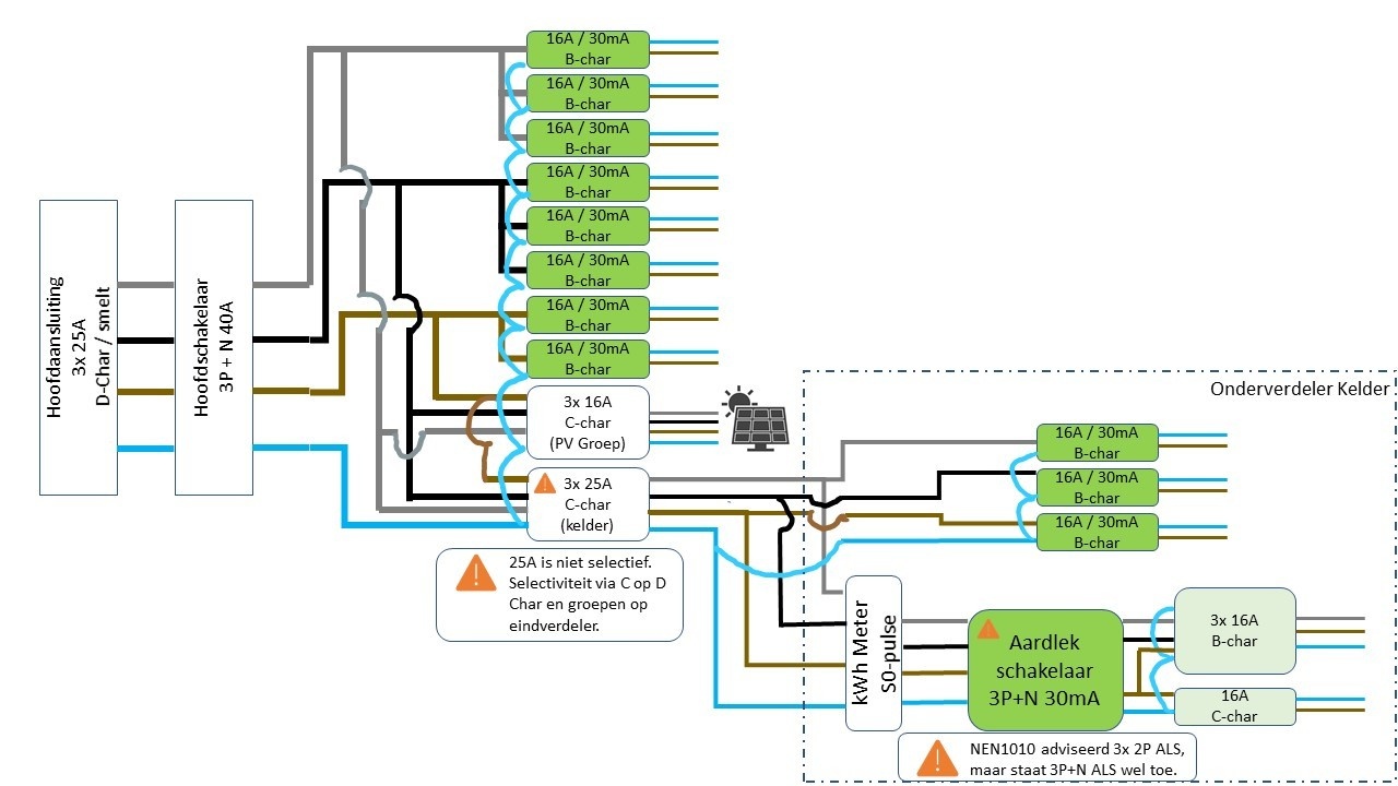

  • SkyFlyer
  • Laatst online: 18:17
Hoi Medetweakers,
2 weken geleden is mijn installatie uitgebreidt van 1x35A, naar 3x25A. Omdat ik al een 3p+N hoofdschakelaar had en alleen maar Alamat, was dat vrij eenvoudig te doen. Alleen was er nog sprake van een scheefbelasting.
Deze week is bij mij een zonnepaneel installatie opgeleverd, met een 3 fase omvormer, welke op een reguliere krachtstroomgroep is aangesloten (3P+N 16 Amper, C-char) en correct met PV groep is gelabeld.
Zij hebben om mijn verzoek gelijk een extra automatenkast geplaatst, i.v.m. uitbreidingen (o.a. een warmtepomp die eraan komt.)
Nu ben ik niet helemaal tevreden met de extra uitbreiding (maar een gegeven paard kijk je niet in de bek), voor de warmtepomp had ik een kookgroep alamat gevraagd, en ze hebben een regulieren kookgroep geplaatst. Deze heeft nu dus geen ALS beveiling. Daarnaast is voor de buitenunit van de WP geen C-char, maar een B-char geplaatst.
Conclussie; ik moet zelf nog even aan het werk.
De warmtepomp zal in de kelder geplaatst worden, daarnaast gaan we de wasmachine en droger verplaatsen naar de (oude) CV ruimte. De stijgpijp hiervoor loopt ook vanaf de kelder. Verder heb ik bedacht dat ik de groepen welke naar de warmtepomp gaan, wil voorziet van een seperate kWh meter. Tenslotte heeft het de voorkeur om bij de WP een werkschakelaar te plaatsen om deze spanningvrij te kunnen maken ter plekke.
Nu bedacht ik mij dat het waarschijnlijk makkelijker is, om een 2de zekeringenkast direct in de kelder te hangen. De (kabel) afstand meterkast - kelder is ongeveer 5-10 meter (lig eraan op welke muur in de kelder ik de zekeringkast zou monteren).
Is dit een vreemd / gevaarlijk / niet toegestaan (NEN1010) idee?
Ik zou dan in de huidige zekeringenkast een krachstroomgroep zekering (3P + N / 25 Amper / C-char) plaatsen, zodat ik kan verlengen met 4 mm2 . Achter deze groep een YMvK kabel 5x 4 mm2 naar de kelder.
In de kelder een nieuwe zekeringkast met 2x Alamat 16 Amper / B-char voor wasmachine en droger (gaan stijgpijp in), (omdat het kan:) 1x alamat 16 Amper / B-char voor tuinverlichting) en daarnaast 1 x 3 fasen kWh meter, met daarachter: 1x kookgroep alamat 2x 16Amper / B-char voor binnenunit warmtepomp en 1x alamat 16Amper / C-char voor de buitenunit.
Omdat de zekeringkast dan naast de warmtepomp hangt, kunnen deze gelijk dienen als werkschakelaar.
Is dit een goed/slecht idee? Iemand suggesties?

De installatie zou dan op dit ontwerp komen:
Afbeeldingslocatie: https://tweakers.net/ext/f/OUm7HljdHpUUlMr1pY8E0ml9/full.jpg
---> Eerste (!) opmerking moet natuurlijk C op D characteristic zijn
Jim423 schreef op zondag 7 juli 2019 @ 14:11:
Selectiviteit op de netbeveiliging staat niet in de NEN1010 letterlijk geloof ik maar wel in de netcode. Een gevaar is er niet direct*, alleen moet je er wel voor waken dat de veiligheid gewaarborgd blijft door bijv. verlichting over verschillende fases te verdelen per etage (non-verblijfsruimtes het liefst). Ik weet niet precies wat je bedoeld met recht onder de meterkast maar als dit in een andere kast is dan de meterkast lijkt dit me onwenselijk. Ook die 3m kabel uit je hoofdverdeler valt gewoon onder de noemer "klantinstallatie". Deze vraag komt regelmatig langs hier, als je het gaat beunen zou ik wel altijd een voorbeveiliging plaatsen vd OVK al is het maar voor de overzichtelijkheid. 3x20A bijv. *Heb je ook nagedacht over de aardlekbeveiliging? Want weet je je circuitimpedantie bijv. wel? Uitschakeltijden moeten wel gehaald worden. Ook voor die 3meter 3x4mm².
Volgens mij is het simpeler om gewoon 5maal 3x2,5mm² te leggen allemaal op een eigen 16A 30mA eindgroep maargoed.
Voorbeveiliging heeft om exact deze redenen ook mijn voorkeur. ALS probeerde ik te voorkomen, door aardlekautomaten te gebruiken. A.d.h.v. feedback hierboven is het waarschijnlijk wel makkelijker om toch een ALS te gebruiken voor de WP. Als ik veel ruimte in de meterkast zou hebben en alle aansluitingen al in de meterkast zaten, zou ik inderdaad daar gewoon een zekeringkast ophangen, het wordt wel heel erg rommelen om het allemaal in de huidige meterkast te frotten.
(Overigens is beunen relatief, ik heb 10 jaar geleden netjes mijn cursusjes gedaan, als hobby en daarna verschillende (gekeurde) instalaties aangelegd. Kreeg altijd de opmerking dat ik bovengemiddelde nette instalaties aanlegde...).

SkyFlyer schreef op zondag 7 juli 2019 @ 15:08:
Ben ik met je eens, de zonnepanellen zijn niet door een beunhaas om de hoek aangesloten, maar door een gecertificeerd installatiebedrijf en hun electriciens. Ik ga niet eigenwijs hun automaat weggooien en er zelf een nieuwe inhangen en daarmee de verantwoordelijkheid overnemen.
Of een beunhaas wel of niet "gecertificeerd" is maakt niks uit.
De kookgroep wordt in dit geval ook door de WP installateur "voorgeschreven". Hoe wil je dit anders oplossen? Enige alternatief om 1 fase op 26A te krijgen, is je aansluiting naar (3x) 45A te verzwaren. Of ervoor kiezen dat een aparaat met 2 verschillende automaten spanningvrij gemaakt moet worden. Lijkt mij beide zeer onwenselijk.
Wat is je grote probleem met de kookgroep?
Waarom moet dat op 1 fase? Heeft dat ding maar 1 aansluitmogelijkheid voor de fase? Dan zit je met een kookgroep ook fout, omdat je niet weet hoe de stromen zich verdelen. Heeft hij twee aansluitingen? Dan gebruik je dus gewoon een krachtgroep.

Jij stelt dus dat je in deze aansluiting de voorkeur geeft voor een krachtgroep zekering? Het nadeel lijkt mij dat er onduidelijkheid ontstaat over de het type voeding WP (die gaat niet naar 400V) en dat het onduidelijker wordt welke fases belast worden. (Daarnaast dat ik de discussie met de WP aanmoet en de fornuisgroep kan weggooien.. ;) ). Dat is allemaal overkomelijk, maar ik snap het voordeel nog niet.
Verwijderd schreef op zondag 7 juli 2019 @ 15:25:
220x220 vervangen door 220x550; heb je 24DIN extra. :)
Tenzij ik de meterkast uitbreid naar de 1ste verdieping, is die ruimte er dus niet.

SkyFlyer schreef op zondag 7 juli 2019 @ 15:47:
Ja, het is een enkelfase apparaat. Hij moet met 2P +2N aangesloten worden;
1 fase (+N) wordt gebruikt voor aansturing binnenunit en (3kW) electrisch SWW/DHW verwarmingselement.
1 fase (+N) wordt gebruikt voor aansturing backup (3kW) electrisch verwarmingselement t.b.v. warmtecircuit.
Dit zit samen op 1 printplaat.
In het wp topic hebben de meesten dat backup element niet aangesloten of uit staan, dus ik vermoed dat hij gewoon 2 apparte groepen moet hebben, een krachtgroep of geschakelde groepen is dan niet handig.
Afhankelijk van de grootte van je warmtepomp en of je dat element nodig hebt natuurlijk. Maar liever niet omdat je COP drastisch naar beneden gaat. :)

Ja eens, maar kijk even in de handleiding, ik vermoed dat hij 2 losse groepen moet hebben.
Van een kookgroep verwacht je dat die enkelfasig aangesloten is, op jouw tekening hebben je hem al aan twee verschillende fasen hangen, dus die onduidelijkheid heb je vooral zelf al voor gezorgd.
De WP verbruikt dus tussen fase en nul, en derhalve maakt het ook niet uit wat de spanning tussen de fasen is. Net zoals met kookplaten het geval is. Of je nu 120 graden verdraaid aanbied (400V tussen fasen) of 180 verdraaid (460V tussen fasen); het maakt allemaal geen ene lor uit want L-N blijft 230V.
Wat heb je daar allemaal hangen dan? :?

Verwijderd schreef op zondag 7 juli 2019 @ 18:26:
Ok, dat zal mijn onervarenheid zijn, ik verwacht ze altijd juist dat ze op 2 fasen zitten. Maar dan stel je dus de kookgroep eruit, 3x 16A B-char erin? En de rest zo laten? Geen probleem dat 1 fase niet aangesloten wordt?
Het plafond.
Afbeeldingslocatie: https://tweakers.net/ext/f/EUo9WxgvbgabpQ4Po047nWji/full.jpg

SkyFlyer schreef op zondag 7 juli 2019 @ 18:37:
Dat je aan het eind 1 fase niet gebruikt maakt niet uit verder. Wel gewoon 3-fase bedraden tot aansluitpunt WP.
Ja haha. Ik bedoel eerder; ik ken eigenlijk geen meterkast waar niet 2x 220x550 past.
Maar ook met 220x220 + 220x550 heb je al 48DIN. Ik zie op jouw tekening 28DIN van je hoofdaansluiting tot het achter de stippellijn aangebrachte deel. Wat heb je daar dan allemaal inhangen dat het niet gewoon daar bij kan?
Dat deel in de kelder is ook maar 16 DIN als je het helemaal uitvoerd in aardlekautomaten. De C25 kan dan ook nog eens vervallen, kom je dus op 40 DIN in gebruik.
(En ontbrekende aardlekbeveiliging op je PV groep... :? )

@SkyFlyer Ik zou die 3x25A voorbeveiliging als alamat uitvoeren, 100mA of 300mA S. Ook zou ik zoals kabeltje opmerkt de PV groep automaat vervangen als deze geen aardlekbeveiliging heeft. Wat komt er allemaal achter die OVK qua aansluitwaarde, is 3x20A B 100mA S niet beter? Als ik het lijstje zie moet dat wel loslopen.
De WP wordt normaal gesproken gevoed vanuit 2 of 3 verschillende eindgroepen, een 20A en een 16A uit mijn hoofd. Deze hebben allemaal een eigen kabel. Overigens is het vaak wel gewoon mogelijk die op 3-fase aan te sluiten al wordt dat vanaf de fabrikant niet ondersteund. De tweede en de derde aansluiting zit doorgaans alleen maar een relaiscontact met een heater achter.
[ Voor 99% gewijzigd door Jim423 op 07-07-2019 22:09 ]

Jim423 schreef op zondag 7 juli 2019 @ 21:57:
Groep 1(L3):
Wasmachine 2400W
Groep 2 (L1):
Droger 1100W
Verlichting overloop (led Hue spotjes 4x)
Verlichting badkamer (5+6 halogeen 12v spotjes + 3 drivers)
Stopcontacten badkamer (laders + föhn)
Verlichting zolder (3x Hue Led peertjes)
Groep 3 (L3):
Tuinverlichting + tuin domotica
Groep 4 (L2):
Buitenunit Hitachi 3140W
Krachtgroep 5 (er vanuit gaande dat alle 3 fases gebruikt gaan worden):
Fase L1: besturing + DWH heater: 3010W
Fase L2: electric heater step 1: 1000W
Fase L3: electric heater step 2: 2000W
Totaal L1: ± 3500-5500W / 15A - 24A (alles aan + föhn)
Totaal L2: ± 4140W / 18A
Totaal L3: ± 5000W / 22A
Als ik de voorbeveiliging een alamat maak, krijg je dan met ALS achter ALS geen problemen?
Dit is ook exact de wijze waarop hij aangesloten gaat worden. Alleen wil ik niet dat 1 apparaat met verschillende zekeringen spanningsvrij gemaakt moet worden. Vermoed dat dit de reden ook is dat de WP installateur en kookgroep heeft gevraagd. Heb nu voorgesteld een reguliere krachtgroep te gebruiken. (Ramp scenario wat ik wil voorkomen, is dat de zekering met daarachter de besturing spanningsvrij gemaakt wordt, en men dan denkt dat achter de kap alles spanningsvrij is, terwijl de electrische verwarmingselementen nog op spanning staan)

@SkyFlyer Vergeet de hoofdschakelaar in je extra verdeler niet

SkyFlyer schreef op zondag 7 juli 2019 @ 23:50:
[...]Als ik de voorbeveiliging een alamat maak, krijg je dan met ALS achter ALS geen problemen?
Niet als je een S/High Immunity neemt. En anders is het tot 100mA selectief. Dus niet bij een volle aardsluiting. Ook geen ramp natuurlijk. Het probleem is dat je je circuitimpedantie niet kent. Dus het is niet gewaarborgd dat jij bij een aardfout in je nieuwe kastje je uitschakeltijden gaat halen als je daar geen alamat gebruikt.
Overigens kan dit ook wel op een C kar 3x20A alamat S zo te zien. Die 24A ga je niet halen.
Bovendien als je dat wel zou halen gaat je hoofdbeveiliging 25A na verloop van tijd eruit, dit is smelt? Omdat er ook nog zaken vanuit de HVK worden gevoed.

SkyFlyer schreef op zondag 7 juli 2019 @ 08:51:
Het wordt een Hitachi Yutaki S. Hij wordt niet op een krachtgroep aangesloten, maar op 230V, 2x 16Amper. 1x 16 Amper voor binnenunit aansturing, en deze wordt via het relais op de printplaat ook gebruikt voor de (externe) boiler e-element (3kW/ aan/uit), de 2de 16 Amper voor de binnenunit gaat via 2 andere relais maar de bijverwarming op het heating circuit, geschakeld als 1kW/2kW/1kW+2kW. Totale vraag is dus ook
>26A, vandaar dat het over L2 en L3 verdeelt moet worden. De buitenunit doe doe ik dan op L1, zodat het bij maximale vraag mooi in balans is.
Voor de buitenunit zou ik inderdaad smokkelen, als ik geen werkschakelaar buiten monteer. Dus die moet ik sowieso monteren, maar dat is makkelijker, want simpelweg 1 fase.
(Bij de Hitachi loopt de voeding naar binnenunit en buitenunit gescheiden, en loopt er alleen een stuurkabel tussen de units.)
Omwisselen met WP groep zal niet gaan, de WP zelf werkt niet op 400V, maar 230V (dus dan komt er 690V/48A op de nul). Als ik doorga met het plan om een tweede zekeringkast in de kelder te plaatsen, is hij wel goed selectief t.b.v. de hoofdzekering en kan ik met 2,5mm2 werken i.p.v. 4mm2, maar kom ik amperage tekort, omdat er vanuit de kelder, naast de warmtepomp nog 3 andere 16Amper groepen komen. (Waarvan 2 met droger en wasmachine dus ook echt belast worden).

Als het dit schema is mag dat niet op een kookgroep, aangezien je de nullen van 2 groepen niet aan elkaar hoort te knopen.

habbekrats schreef op maandag 8 juli 2019 @ 18:43:
[Afbeelding: hitat]
Wat Ik heb begrepen wordt deze L1 en N alleen gebruikt voor besturing en DWH heater, een wordt de tweede fase + N aangesloten direct op relais, midden op de printplaat plaat.
Zoals Jim423 ook ongeveer aangeeft
WP Installateur heeft vandaag nogmaals aangegeven dat hij een echt een fornuis groep groep wil..... 🧐
  • Jim423
  • Laatst online: 20:46
Dat kan maar het is niet volgens de norm. Wat is het idee dan vanaf de kookgroep?
Naast het feit dat je vanuit een 4P ALS gaat voeden wat ook weer afgeraden wordt. 2x 2P ALS met elk een eigen eindgroep erachter (of alamat) welke in de kast naast elkaar zitten gelabeld WP en WP Heater lijkt me wel prima. Er komen dan 2 kabels 3x2,5mm² de WP binnenunit in. In de WP biU zou je dan nog kunnen labelen Let op: dubbele voeding.
Het gevaar dat er 1 groep uit ligt en dat je denkt dat de WP spanningsloos is is eigenlijk niet aanwezig. Dat komt omdat je dan de werkschakelaar(s) niet hebt uitgezet, je hebt niet gemeten op de voedingen van de klemmenstrook voor aanvang werkzaamheden, en je hebt geen LMRA gedaan (bijv. EI schema bekeken voor aanvang). Kortom dan heb je niks te zoeken in een WP of installatie.

Jim423 schreef op maandag 8 juli 2019 @ 23:19:
Ik zag zojuist dat ik de mail van de WP installateur verkeerd heb gelezen; Hij gaat mee met de krachtgroep. Wel houdt hij vast aan de C-char voor de buitenunit. Beide zal nu als alamat uitgevoerd worden, waarmee de losse ALS komt te vervallen.
