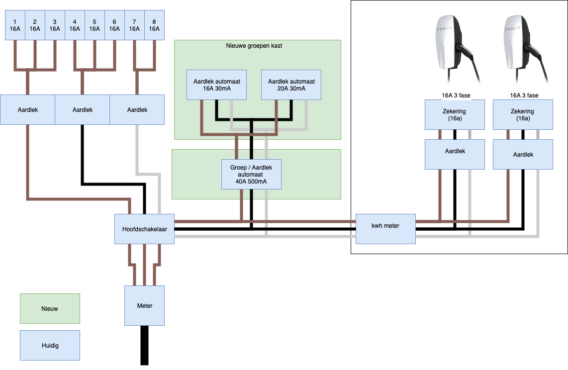

Jim423 schreef op donderdag 27 juni 2019 @ 19:28:
Gaat ook niet echt om brand. Gaat om vastzitten van de contacten. En ja, dat gaat wel gebeuren als je telkens 42A+ erdoorheen trekt. De aardlekschakelaar kan daarna niet meer afschakelen. Een 1x35A of 3x25A maakt vrij weinig uit voor dit verhaal, immers de verbruikersgroepen achter een 2P 40A zijn gelijkwaardig. En die zorgen voor de overbelasting. Hoe groot de kans hierop is hangt er allemaal vanaf wat er achter die aardlekschakelaar zit. Als hier bijv. een 25A laadpaal + nog wat groepen achter zit kan dat zomaar hard gaan. Zijn het wat algemene WCD's en verder niets zal het niet zo'n vaart lopen.
Zoals @Verwijderd al aangaf maakt het wel degelijk uit voor de som of je 1x35A of 3x25A aansluiting hebt. Met 1x35A heb je nog maar een marge van 5A tot je aan de limiet van de 40A aardlek zit, met een modern PV setje ga je daar zo over heen, terwijl bij 3x25A de marge 15A is.
Telkens 42A er door heen gaan trekken gaat niet gebeuren. De installatie is ingericht op een maximale stroom van 25A per fase. Als het regelmatig voorkomt dat je 42A trekt op één fase dan mag ik hopen dat je hoofdzekeringen automaten zijn, want die klappen er dan wekelijks uit, immers een goede wolk voor de zon en de PV opbrengsten zijn plots 4x zo laag.
Daarnaast zitten de grootverbruikers in de regel op alle 3 de fases aangesloten, die zijn normaliter op minder dan 25A afgezekerd bij een 3x25A aansluiting i.v.m. selectiviteit. Om de door jouw voorgestelde situatie te krijgen zou de laadpaal dan 20A moeten trekken, fase 2 en 3 voor de rest niet belast moeten zijn en fase 1 alle andere belasting van het huis moeten krijgen. Uiterst onwaarschijnlijk wat mij betreft en daarmee niet te vergelijken met de situatie met een 1x35 of 1x40A aansluiting.

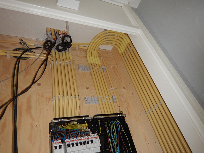

In een 1 fase kast lijkt mij de beste manier van aansluiten:
Hoofdschakelaar
40A automaat        aardlekautomaat voor PV
Aardlekschakelaars
Groepen
Veilig en overzichtelijk in tegenstelling tot wat één van de heren van de NEN1010 voorstelde.

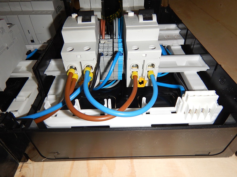

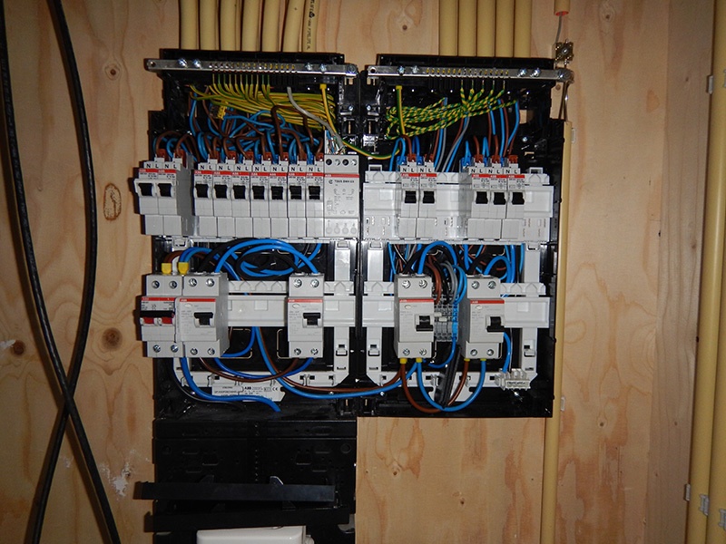

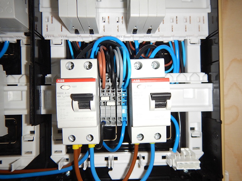

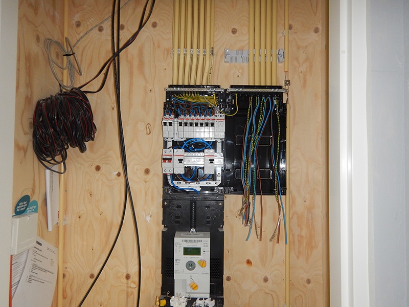

@Oystein ; mooie kast. Ook leuk om het opzetstuk eens terug te zien. En overspanningsbeveiliging, ook nog schaars hier. Maar volgens mij kun je wel afscheid nemen van je hoofdzekeringen als dat ding aanslaat :+
Liever een nieuwe hoofdzekering dan mijn apparatuur ;w
[ Voor 75% gewijzigd door Oystein op 28-06-2019 09:23 ]

Oilman schreef op vrijdag 28 juni 2019 @ 08:17:
Hoofdschakelaar
Aardlekschakelaars
Groepen
Volgens mij was de laadpaal 3 fase
Hoe ik het zou doen
3 fase HS 40A
Alamats voor de 1 fase afgaande groepen
3 fase Alamats voor de 3 fase groepen of 1 40A aardlekmautomaat voor de twee 3 fase automaten (fornuis en laadpaal)
Zorg dat de kast bedrading 6 mm2 is en je kunt jaren vooruit

Afgelopen week mijn meterkast uitgebreid in voorbereiding op enkele airco's die gaan komen.
Ik heb naast mijn huidige kast een kast bijgeplaatst.
Helaas is tijdens het klussen het verbindingsplaatje voor de aardrail aan bovenkant zoekgeraakt, heb ik dus intern met vd-draad maar opgelost.
Ik heb mij bij het bestellen van het soepele 6mm2 H07V2-K ook bruin besteld ipv zwart 8)7 nouja vergissing, genoeg kasten die met bruin zijn uitgevoerd.
Ik moest opnieuw bedraden vanaf de verdeelblokjes naar alle ALS omdat dat voordien niet zo was Vd-draad direct van hoofdschakelaar naar ALS.
Mij ali-krimptang ook maar weer eens gebruikt voor de hulzen werkt erg goed.
Ik bij de nieuwe kast bewust gekozen voor geen busboard omdat het behoorlijk in prijs scheelde, aangebouwde kast bestaat uit 1x16A B tbv stopcontact meterkast en een toekomstige in de tuin.
3x16A C klasse tbv 3 airco unit worden met een vaste aansluiting vanaf meterkast naar de werkschakelaars op units bedraad met YMVK 3x2,5.
Foto's
Afbeeldingslocatie: https://tweakers.net/ext/f/FKctgDwZE6JyGry8HQsXpy7i/full.jpg
Afbeeldingslocatie: https://tweakers.net/ext/f/uCRNypHWlOB1MI72GDcCWDN9/full.jpg
[ Voor 39% gewijzigd door leonbong op 30-06-2019 16:32 ]
Busboard is echt geniaal! :) Mooi ook om te zien. Als ik nog meer moest bijplaatsen en het spul was ouder geplaatst had ik ook alles eruit gegooid en 1 grotere kast teruggeplaatst met dat systeem. :)
  • leonbong
  • Laatst online: 07:13
@Verwijderd
Ik heb juist bewust geen busboard genomen voor de aanbouwkast.
Prijsverschil was mij te groot voor iets waar ik nu weer jaren niet aan zit als ik er wekelijks in moet werken dan wel busboard denk ik.
ABB Busboardkast met hoofdschakelaar 2xALS 4xautomaat 16B = 221€
ABB SN-kast met hoofdschakelaar 2xALS 4xautomaat 16B= 167€
[ Voor 17% gewijzigd door leonbong op 30-06-2019 17:05 ]

leonbong schreef op zondag 30 juni 2019 @ 16:52:
@Verwijderd
Dat verschil kan alleen in de flexomaten zitten en het busboard zelf, dus 4x 13,30 en 24,- voor het busboardje.
Heb je links wel flexomaten? Alleen met schroef aansluiting, die zoek ik nog maar kan ze niet vinden, vroeg me al af of ze bestonden.
  • leonbong
@Rol-Co Busboard automaten met schroefaansluitigen bestaan niet meer. Het nummer is 0025-50.
De modellen met steekaansluitingen zijn 0025-60
De linker kast zat al in mijn huis van jan-2009. De automaten beschreven met stift zijn door de bouwer geplaatst allemaal busboard.
Later heb ik groep 3 (naast 4) vervangen nadat die niet meer ingeschakeld wou staan toe werd inderdaad met steekklemmen (flexomaat).
Groep 11 (naast 6) heb ik later bijgeplaatst tbv kookendwaterkraan in de keuken.
[ Voor 7% gewijzigd door leonbong op 30-06-2019 20:03 ]

leonbong schreef op zondag 30 juni 2019 @ 18:15:
Ja en dat is jammer, ik had voor mijn pv liever schroef versie gehad, dat insteek vind ik maar wat slapjes zitten.
Voor de werking maakt het niet veel uit maar ik had bij jouw kast een paar dingen anders gedaan tbv netheid.
Busboard in de rechter kast
Alle ALS in de onderste rijen en ieder eigen bedrading naar de verdeelblokjes (ook in de rechter kast)
Beltrafo en hoofdschakelaar ook in de onderste rij
Alle automaten busboard versie in de bovenste rij
Ik heb ook een dubbele kast, wel 3 fase inmiddels maar zoals jij hebt had ik eerst ook, ik heb hem al 3x veranderd.
https://www.mupload.nl/img/an0xpfvovi.jpeg
[ Voor 7% gewijzigd door Rol-Co op 30-06-2019 20:24 ]

@Rol-Co
Nogmaals de linkerkast is een bestaande kast.
Wat jij voorstelt alle ALS beneden dat vereist in mijn geval de aanschaf van nieuw busboard.
Aangezien de twee busboards (onder/boven) die ik heb in linker kast maken een 2x6 groepen verdeling.
Dat is dus behoorlijke klus en kosten opdrijvend.
Ik heb wel een kamrail voor bovenste twee ALS op linker kast overwogen, gaat waarschijnlijk wel komen is iets netter.
Deze zit in mijn kast.
Afbeeldingslocatie: https://www.sandervunderink.nl/media/catalog/product/cache/1/image/265x265/9df78eab33525d08d6e5fb8d27136e95/a/b/abb_bussboard_1-fase_2_aardlekschakelaars_2-polig_105252.jpg
Deze is dan noodzakelijk
Afbeeldingslocatie: https://www.sandervunderink.nl/media/wysiwyg/algemene_informatie_abb_groepenkasten_bussboard_1.jpg
En een busboard in rechterkast dat wil ik helemaal niet onhandig bij krachtgroepen die er waarschijnlijk gaan komen ipv kookgroep en daarnaast een warmtepomp groep.
[ Voor 32% gewijzigd door leonbong op 30-06-2019 20:34 ]

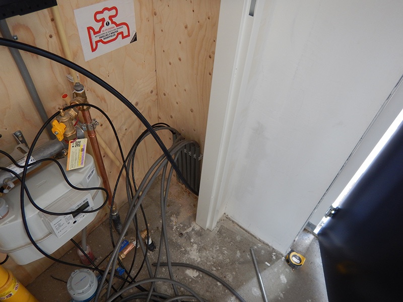

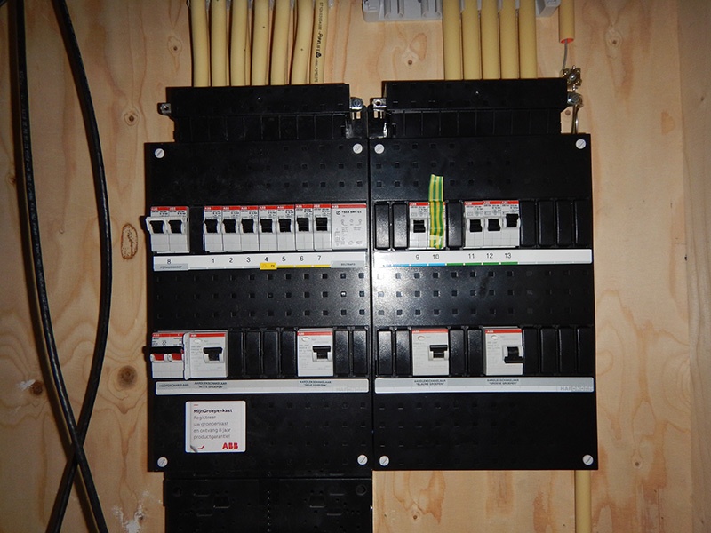

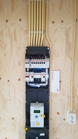

Xander schreef op vrijdag 31 mei 2019 @ 15:28:
Kun je Enexis die memo ook even doorsturen? :(
Foto's zijn een maand geleden gemaakt in een nieuwbouwwoning (oplevering volgende week).
Kom het haast niet anders tegen hier in de regio West-Brabant. :X
Om mezelf maar eens te quoten...
Hier woon ik dus sinds een aantal weken. :P
Sinds de vorige post was er een standaard ABB kastje in geknald...
Afbeeldingslocatie: https://tweakers.net/ext/f/O3d3wlJEqZbteGNlRTNUXO35/full.jpg
Maar dan met deksel uiteraard.
Kookgroep erin en uiteraard de 3 excuuspanelen gewoon aangesloten op een B16 eindgroep zonder verder over de belasting van de kast na te denken. Tja. Tekenend voor de bouw? :P
Ik heb meteen na oplevering de keuken uitgebreid en had daarvoor o.a. 2 extra eindgoepen nodig. Het is een hoekwoning en zowel de meterkast als de keuken zitten tegen een buitengevel, dus dat kon mooi door de grond heen. :)
Afbeeldingslocatie: https://tweakers.net/ext/f/ZY7CGFoLkEFSEPBDJVoCbUmg/full.jpg
Meteen wat extra gelegd voor toekomstige tuinverlichting, 2x UTP gelegd en nog een tyleenslang richting de achtertuin nu we toch bezig waren....
Afbeeldingslocatie: https://tweakers.net/ext/f/yQs9ki0N2vs5kACcNo5MWOgM/full.jpg
Leidingen netjes richting groepenkast geleid.
Afbeeldingslocatie: https://tweakers.net/ext/f/hfsZ0u2y4fV0rsJjW2Sef83q/full.jpg
Kastje erbij gehangen.

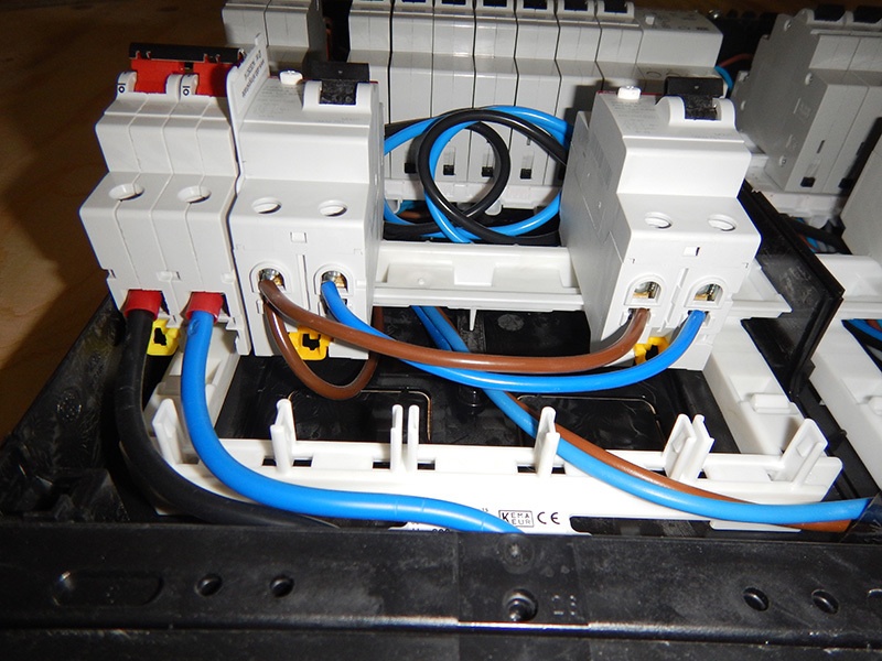

leonbong schreef op zondag 30 juni 2019 @ 16:26:
Ik liep tegen een vergelijkbaar probleem aan. :+
Afbeeldingslocatie: https://tweakers.net/ext/f/btm1HC4vAvcP03kDxf9SGLIU/full.jpg
Nieuwe componenten geplaatst en alles aangesloten.
Afbeeldingslocatie: https://tweakers.net/ext/f/DgdBCUo1fU4sP2OJTh7V86Gs/full.jpg
2 4-aderige grondkabels naar de tuin voorlopig maar even op railklemmen afgewerkt. Nog geen idee wat ik hier precies mee ga doen in de toekomst. Voorlopig maar even beide kabels parallel aangesloten en spanning gezet op bruin en zwart. Kan eventueel simpel een schakelaar toevoegen door het bruggetje tussen de 2e en 3e klem eruit te trekken en daar draden naar een schakelaar in te steken.

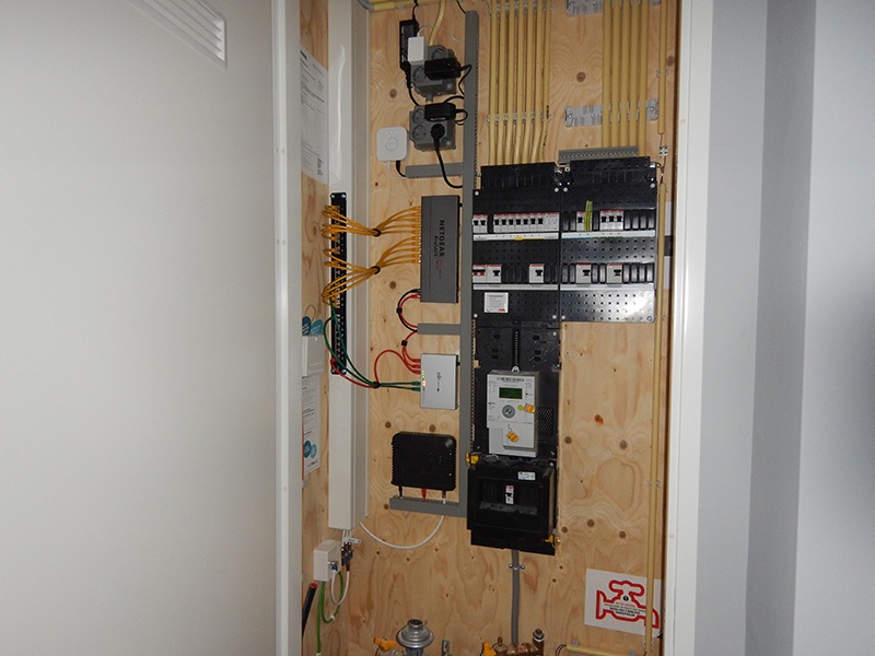

Afbeeldingslocatie: https://tweakers.net/ext/f/IXvPIwomfhJ7kFsV2haGmdEP/full.jpg
Nog even wat stickers geplakt...
Afbeeldingslocatie: https://tweakers.net/ext/f/bSQpgjtRCOVG8g8Wfr4WSBdF/full.jpg
En meteen de hele meterkast even netjes gemaakt.
Weer even leuk kunnen hobbyen dus. :P
Nu alleen nog een keer naar 3x25A over.....
Onderop de 3e ALS van links is 2x normale AEH?
Die hoofdvoeding; wat voor kabel is dat? 4x6?

Verwijderd schreef op maandag 1 juli 2019 @ 01:47:
Klopt. Deze componenten van ABB hebben dubbele klemmen, bijvoorbeeld voor een kamrail + draad, maar beide klemmen zijn volgens de specs ook geschikt voor draad. Dit dus gebruikt om door te lussen:
Afbeeldingslocatie: https://tweakers.net/ext/f/ti4ZKkrd5hfxdSAO9TY1ilKd/full.jpg
In de bestaande kast (links) zat dit ook al op soortgelijke wijze, alleen dan met ongeïsoleerde hulsen:
Afbeeldingslocatie: https://tweakers.net/ext/f/48ZuKoWOVBA2NjZFOiFKRD3u/full.jpg
Heb er wel voor gekozen om mijn uitbreiding maar meteen boven de hoofdschakelaar af te takken i.p.v. 3x doorlussen onder een ALS.
Zal het sowieso moeten aanpassen als ik naar 3x25A ga.
Voorlopig gaat het wonderbaarlijk goed op 1x40A, met koken op inductie (7,4kW), oven (3,7kW) en combi (3,0kW) gelijktijdig in gebruik.
Klopt, is een 4x6+as6. En dan na de meter door met 10mm², nuttig. :P
Met grondkabel in de kruipruimte? Oke.
Welke kruipruimte? Die is er niet. :+ Dit schiet diagonaal de voortuin in...

Opnieuw uitbreiding van mijn meterkast. Begint ook vol te raken met 2 naast elkaar al... Maar goed we hebben een kabel nu liggen van 3fase 6mm dik om onze spa aan te sluiten in de tuin.
Afbeeldingslocatie: https://tweakers.net/ext/f/dwNuj7CJxwui1qeZGWxCP8KT/full.png
Dus in mijn huidige meter kast wil ik een aardlekautomaat (300/500mA) of gewoon een 3 fase groep nemen om de kabel naar achteren af te zekeren en dan in de berging 2 aardlek automaten nemen voor de spa.
Mijn vraag is is het nodig om ook in de meterkast nog een aardlek op te nemen of alleen een groep afgezekerd op 32A voor de berging en dan in de berging de aardlek automaat te gebruiken.
Heb zo wel een hoop aardlek in mijn meter kast maar goed het moet wel netjes gedaan zijn.
  • Oilman
  • Laatst online: 23:29
Als je ooit eens besluit om de kabel door midden te steken, dan klapt de aardlek bij xx mA er al uit, terwijl je de boel vol moet kortsluiten voordat een gewone automaat eruit klapt. Dus ja aardlek is wel aan te raden om de kabel te beveiligen, maar dan wel een 30 mA aardlek en niet 500 mA. Of is daar een goede reden voor?
Dit speelt alleen niet in Nederland? Of wat voor aansluiting heb jij thuis liggen?
  • MeZZiN
  • Laatst online: 24-10 13:30
Oilman schreef op dinsdag 2 juli 2019 @ 11:47:
Nee niet echt had gelezen dat ze vaker een grotere aardlek zetten voor de kleinere aardlek. Maar goed beide gewoon op 30mA is natuurlijk ook prima. Hoeveiliger hoe beter toch :)
Ik heb nu 3x25 die straks naar 3x35 gaat met alle aansluitingen en kookplaat moeten we wel een verzwaring gaan doen. Ach dan komt ik richting de 20.000 kwh per jaar wel 8)7 (meer dan de helft is mijn autos)
  • Oilman
Maar dan zou ik de nieuwe aardlekautomaat ook qua stroom wat terug schroeven, een 40A automaat gaat niet veel functie hebben achter een 35A hoofdzekering.
  • MeZZiN
Eens foutje (copy pasta) maar dat wordt dan een 32A aardlekautomaat
  • Techneut
MeZZiN schreef op dinsdag 2 juli 2019 @ 12:16:
Zeker, Hoe veiliger hoe beter. Maar zou het kunnen zijn dat het waarom van vaker een grotere aardlek zetten voor de kleinere je even ontgaat? Ik neem aan dat je wel bekend bent met het begrip selectiviteit. Die is doorgaans toch wel gewenst, maar is totaal afwezig met twee eendere aardlekschakelaars.
  • MeZZiN
nee dat niet je moet elke keer netjes een trapje naar beneden. Waarbij de 35->32 eigenlijk een te kleine stap is maar de rest wel wel weer klein genoeg. het is omdat ik geen meerdere kabels vanuit de meterkast wil naar de berging anders had ik gewoon 3x35 -> 3x20 en 3x16 gedaan wat keurige stapjes zijn
  • Techneut
Netjes gedaan zo MeZZiN. Maar hier heb je het over de selectiviteit van de groepen als zodanig, de aardlekschakelaars is een apart verhaal. Ik zie dat je begrijpt wat selectiviteit betekent, dan mag het ook duidelijk zijn waarom vaak een groter exemplaar voor één of meerdere kleinere worden geplaatst. En dat wat de aardlekbeveiliging betreft bij twee eendere automaten achter elkaar de selectiviteit ontbreekt. De twee exemplaren daar achter waren dan eigenlijk niet eens echt nodig geweest. Die twee groepen zijn door die ene aardlek al voldoende beveiligd. Kan natuurlijk geen kwaad zo, alleen wees niet verbaasd dat ooit een storing een niet selectieve uitschakeling tot gevolg kan hebben.
PS:
De reactie van Steyn_E hierna is hierop een uitstekende aanvulling.
[ Voor 6% gewijzigd door Techneut op 02-07-2019 17:12 ]
  • Steyn_E
  • Laatst online: 26-10 22:53
Daarvoor gebruik je óók geen 300ma (gewone) aardlekschakelaar, maar een selectieve aardlekschakelaar. Te herkennen aan een vierkantje met een S erin. Die zijn vaak ook 300ma, maar veel belangrijker, die zijn qua uitschakeltijd vertraagd. Dus ook bij een flinke lekstroom zal de aardlekschakelaar in de onderverdeler eerder aanspreken dan die in huis. De functie is dan ook alleen om bij een kabelprobleem af te schakelen, dus als je er een schop doorsteekt. Dan haal je die 300ma makkelijk. Aanraakveilig hoeft de kabel niet te zijn.
Selectiviteit bij automaten is weer een ander verhaal, dat is wél fijn, maar niet verplicht. Ik leg hier binnenkort ook een nieuwe kabel naar de garage, maar die kan ik niet fatsoenlijk selectief beveiligen qua kortsluiting. Anders zouden er 10A eindgroepen moeten komen, en da's niet heel erg bruikbaar met zware apparaten. Dus bij mij wordt het 3x25A hoofdzekering --> selectieve aardlekschakelaar --> C20A krachtgroep --> 5x6mmq --> Hoofdschakelaar in garage --> B/C16A eindgroepen (30ma beveiligd natuurlijk). Da's niet selectief, maar wel bruikbaar.
  • MeZZiN
tnx all gelukkig het meeste lukt ook wel alleen die aardlek is gewoon even anders. Maar goed elke dag leren is altijd goed.
Maar @Steyn_E je bedoelt deze aardlek dus -> https://www.groepenkastbe...300mA-SELECTIEF-kema-keur (een voorbeeld)
  • Steyn_E
Inderdaad, dat is wat ik bedoel. Verder is natuurlijk aan het begin met 30ma aardlek beveiligen ook mogelijk, dan plaats je aan de afgaande kant geen aardlekschakelaar. Al heb je dan dus het nadeel dat alle afgaande groepen uitvallen, inclusief bijvoorbeeld je verlichting. Dat is de reden om een selectieve aardlekschakelaar te plaatsen (en ook om selectief te zekeren).
