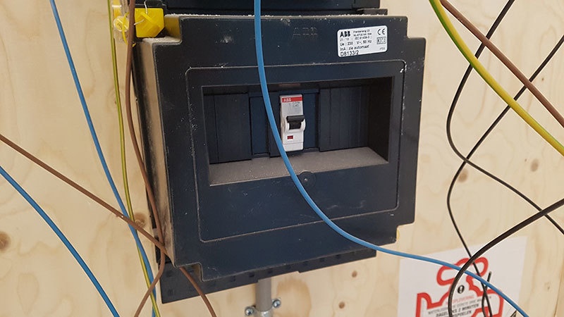

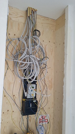

leonbong schreef op woensdag 29 mei 2019 @ 15:38:
3x25 is de nieuwe standaard aansluiting in nederland 1F doen ze in principe niet meer.
De netbeheerders houden alvast rekening met de warmtepompen en e-auto's.
Kun je Enexis die memo ook even doorsturen? :(
Afbeeldingslocatie: https://tweakers.net/ext/f/62I0MOF0tFjdfAsRepv4dty5/full.jpg
Afbeeldingslocatie: https://tweakers.net/ext/f/JSJiLDQJfg2ePZy5z0pM7olt/full.jpg
Foto's zijn een maand geleden gemaakt in een nieuwbouwwoning (oplevering volgende week).
Kom het haast niet anders tegen hier in de regio West-Brabant. :X

Xander schreef op vrijdag 31 mei 2019 @ 15:28:
Ik vermoed dat de projectontwikkelaar/aannemer hier specifiek om heeft gevraagd, zodat hij zo'n goedkoop mogelijk kastje op kan hangen, en voor de rest een dikke meerwerk-bonus kan opstrijken.
Je hebt mij denk ik nooit zien zeggen dat het niet mag, een kookgroep aangesloten op 2 fasen. Ik heb ongetwijfeld wel eens beweerd, dat het ding er niet voor bedoeld is.
Die kookgroep is een typisch Nederlands gedrocht. In het buitenland wordt een kookplaat gewoon gevoed met 3 fasen of met een 1x32A éénfasegroep (dat kan prima als je een 1x80A huisaansluiting hebt). Omdat in Nederland heel veel éénfase huisaansluitingen zijn van ten hoogste 1x40A is de kookgroep ooit in het leven geroepen, dus die situaties met een dergelijke aansluiting zijn in mijn ogen waarvoor de kookgroep bedoeld is.
Een kookgroep maken door twee 1F alamats te koppelen. Waarbij beide alamats op een andere fase zit vind ik niet eens zo rare oplossing.
Omdat heel veel kookplaten gebruiken toch maar twee fases ondanks dat je voedt met krachtgroep en vaak is de nul intern volledig gescheiden dus levert het geen problemen op en feitelijk geen verschil met de krachtgroep.
Belangrijker is dat bij overstroom het geheel uitschakelt.
Typisch nl-gedrocht.
Ik zat huizen in frankrijk die kookplaten ook 1F (1x80A is niet vreemd in Frankrijk) maar dan is er vaak naar één groep gelegd voor de kookplaat in 4mm2 1F X32A zekering.
De hogere stroomsterktes komen in frankrijk wat meer voor in de gebieden zonder gas waar ook e-verwarming veel wordt toegepast.
Vergis je niet hoe vaak dit voorkomt op speciaal verzoek van de bouwer.
[ Voor 11% gewijzigd door leonbong op 31-05-2019 15:50 ]
Een soort van dikke "fuck you" van de bouwer dus. Moeten ze ook eens gaan verbieden. Hup, gewoon in het bouwbesluit er mee; 1-fase bouwen = 300 euro boete voor de bouwer.
Bij de opleverkeuring als te herstellen gebrek laten noteren? Standaard is volgens de netbeheerders 3x 25...

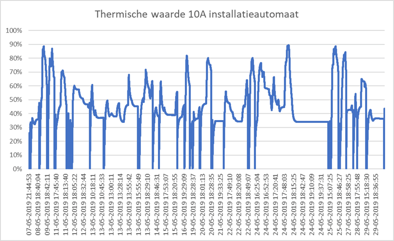

16 Ampère installatieautomaat overbelasting:
Afbeeldingslocatie: https://tweakers.net/ext/f/50NCu1AXqm4TQ5kGp4MuLjH3/full.png
Inductiekookplaat 7,2 kW op een 10 Ampère installatieautomaat over de afgelopen 4 weken
Afbeeldingslocatie: https://tweakers.net/ext/f/4WoiIRTfaim9jcRs6pSuBmTz/full.png
Meer info hier:
Dre's blog: Inductiekookplaat 7,2 kW op 1×16A
Die oranjerode lijn heb je ook gewoon uit je duim gezogen en het eindpunt (8m 1,3x In) ligt ver boven de ondergrens van de norm. Dat verklaard waarom je niet met die formule op de proppen komt.
Als je verder toch alleen een dieet van opgewarmde soep uit zak eet kun je ook gewoon een 2 kW plaatje halen.

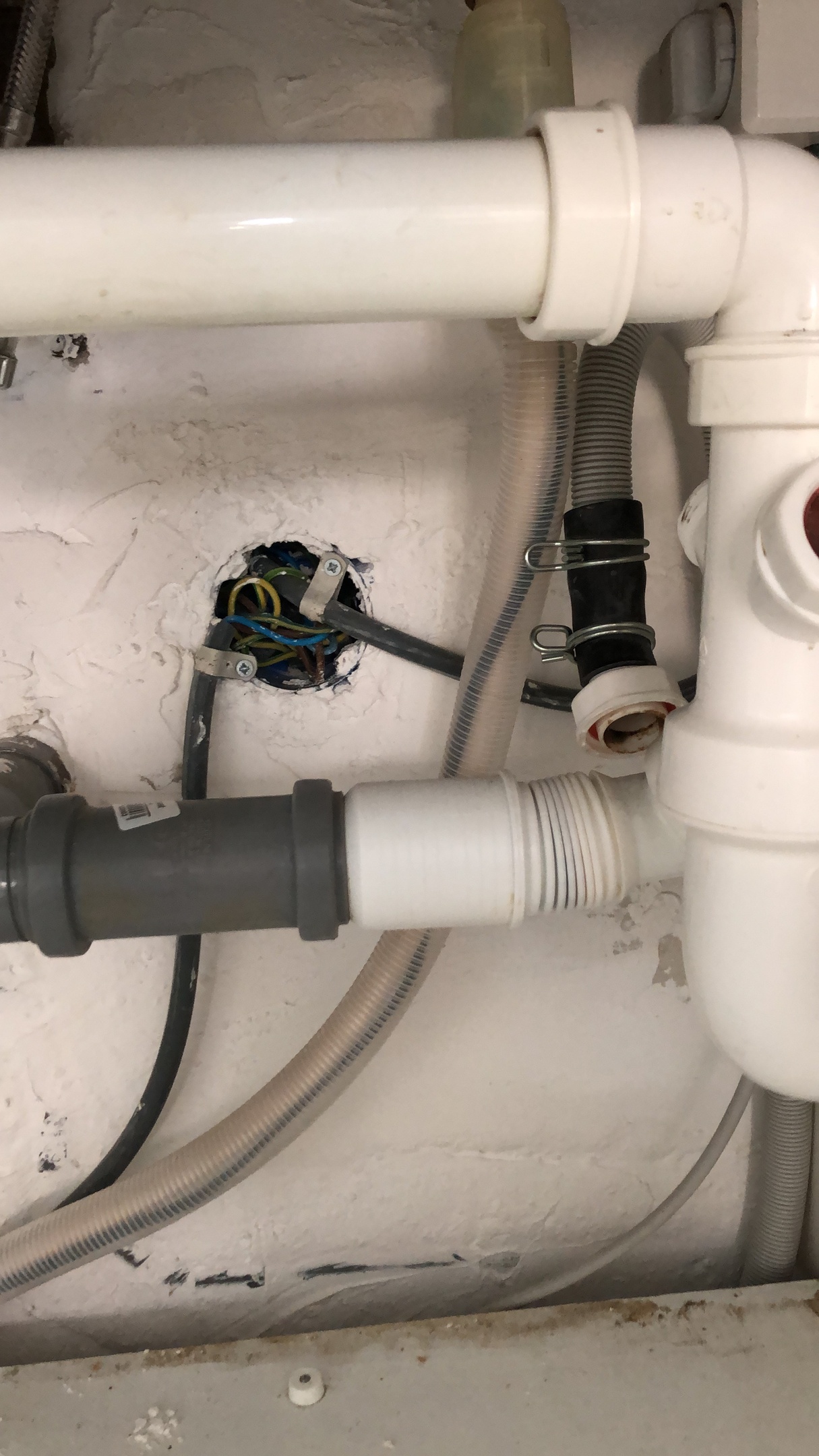

Gister avond dit aangetroffen bij het uitbouwen van de oude keuken. Dat het zo niet moet, is me wel duidelijk, maar hoe moet het wel/
We zien hier 2 groepen, voor de vaatwasser en de wasmachine. Kan ik hier het beste een Lasdoos opzetten en afsplitsen naar 2 verschillende stopcontacten?

@BasvanS 2 groepen, weet je dat zeker? Lijkt me gewoon 2 snoeren aan de VD-draden geknoopt.
Zo ja, gewoon dubbel stopcontact en daar de stekkers in. Klaar. (liever niet tegelijk aanzetten, of dat goed gaat kom je vanzelf achter... edit: gaat in 99% van de gevallen goed, tegelijk opwarmen kan probleem zijn.)
Als je net-aansluiting groot genoeg is kan je eventueel extra groepen aanleggen, als dat te doen is.

  • BasvanS
  • Laatst online: 22:39
onetime schreef op donderdag 6 juni 2019 @ 10:53:
Jazeker, 2 groepen, in de meterkast heb ik ook 2 automaten: 1 voor de vaatwasser en 1 voor de wasmachine.
Zal vanmiddag thuis nog even kijken of er ook echt een apparaat uitvalt als ik 1 van de automaten uit zet ;)
Dan hoop ik ook dat er 2 leidingen voor de 2 groepen liggen, 2 groepen door 1 leiding mag niet?
Net als dat 2 groepen op 1 WDC niet mag?

BasvanS schreef op donderdag 6 juni 2019 @ 11:14:
Dit mag volslagen niet en het lijkt ook net alsof er maar 1 set bedrading doorloopt.
Nog meer, gezien je vragen weet ik niet of je er zelf aan moet beginnen.
edit ; hoewel het ook wat lijkt alssof de rechter kabel niet bevestigd zit in de lasdoos, maar door een gat er achter uitloopt. Dan kan het weer anders zijn. Maar ook dat mag niet.
[ Voor 12% gewijzigd door maartend op 06-06-2019 11:18 ]
Lijkt op 'creatief' gebruik van de kookgroep.........
Met alle draden door een 3/4" buis?
@BasvanS Je lijkt te weten waar je het over hebt, alleen niet helemaal zeker over hoe het moet.
Laat even weten hoe het echt zit, dan kan er gericht gereageerd worden.
2 sets draden mogen alleen door één buis als de automaten gekoppeld zijn, zodat ze bij problemen tegelijk afschakelen.
He, dat lijkt als bij mij. Ok, klein beetje anders. Bij mij lag in mijn huis een 3 fasegroep naar de garage, met een CEE stekker. Blijkbaar was dat niet handig voor een van de vorige bewoners en er is 1 fasedraad met blauw tape omgestickerd naar 0 en aangesloten op een aparte groep. Dus er lopen nu 2 fasen en 2 nul door de kabel (weet niet of ze ook op aparte fases zitten). Niet de beste situatie, maar ik heb momenteel maar 1 van de 2 in gebruik.
Nou het er toch over gaat, ik heb op de planning staan om m'n zekeringkast te vervangen en dan deze leiding weer als 3 fase te gebruiken met aan het eind een verdeler naar 3x 220 (elk op aparte fase) en evt. 1x380. Ik weet alleen niet of dat mogelijk is qua vermogen (mits goed afgezekerd). Om dit zo te doen scheelt kabels trekken. Hangt beetje af hoe makkelijk/moeilijk dit is of ik het wel of niet binnenkort (laat) vervangen.
  • BasvanS
onetime schreef op donderdag 6 juni 2019 @ 11:47:
Kleine aanpassingen aan de meterkast, doe ik vaak zelf, of met mijn stiefvader die vroeger als elektricien heeft gewerkt. (groepje bijplaatsen voor Omvormer/Laadpaal etc.)
In de meterkast heb ik netjes 2 automaten van 16 A, 1 voor de vaatwasser en 1 voor de wasmachine. De 2 grijze kabels uit de inbouwdoos in de keuken lopen naar 2 losse opbouw wcd aan weerszijde van de gootsteenkast.
Nu weet ik niet zeker of:
Twee groepen wel in 1 inbouwdoos mogen uitkomen? En zo ja, hoe je deze dan weer netjes splitst om op de muur verder te kunnen gaan naar de juiste plaats voor de 2 nieuwe opbouw WCD. Deze moeten namelijk in de nieuwe keuken op een andere plek komen
