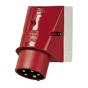

Gewoon aansluiten en een CEE toestelcontactdoos monteren. :)
Afbeeldingslocatie: https://tweakers.net/ext/f/K3dlWj5ZvS0gVtIz1pEl4FRn/full.gif
Kun je de generator in één keer inprikken.

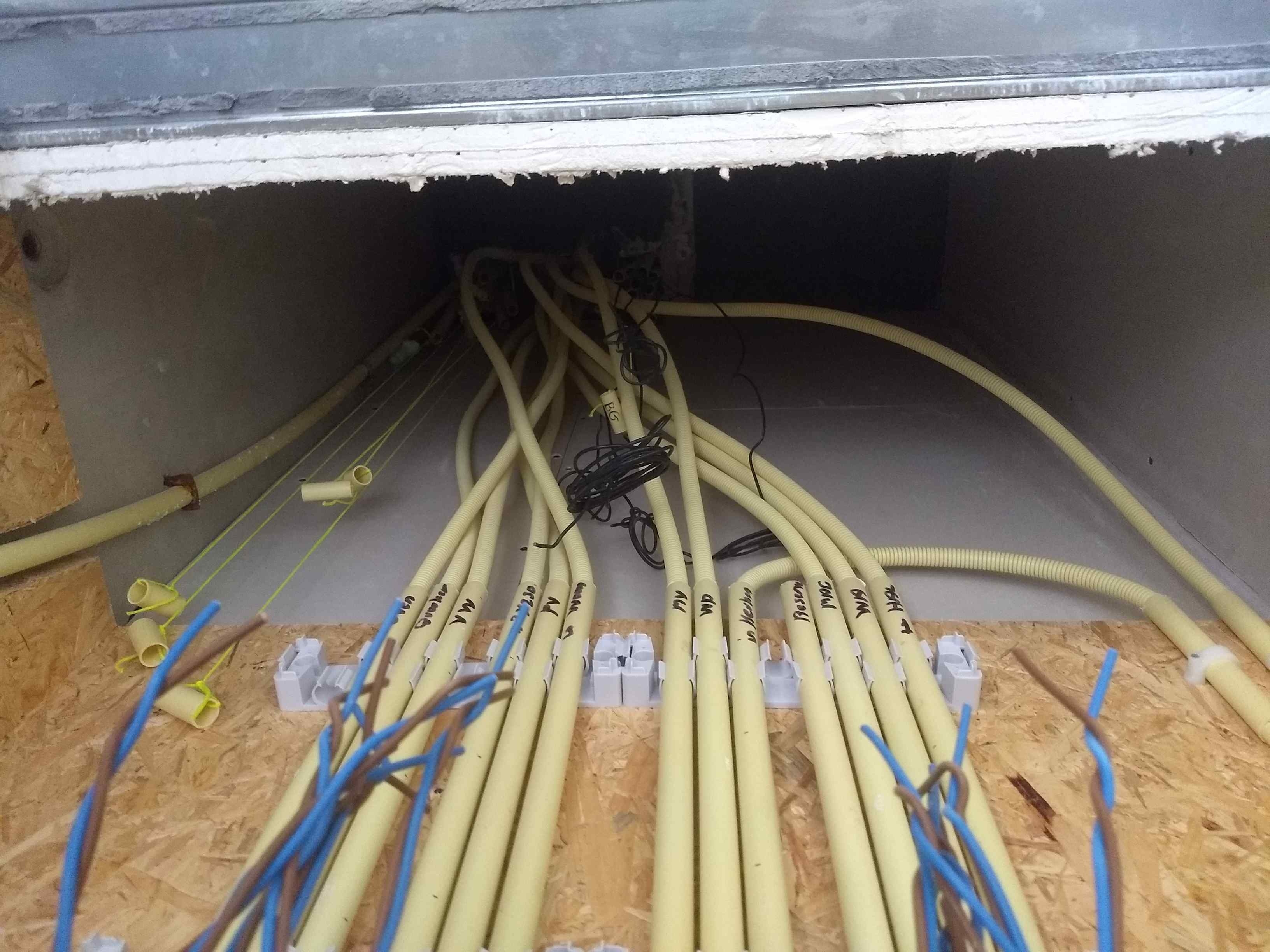

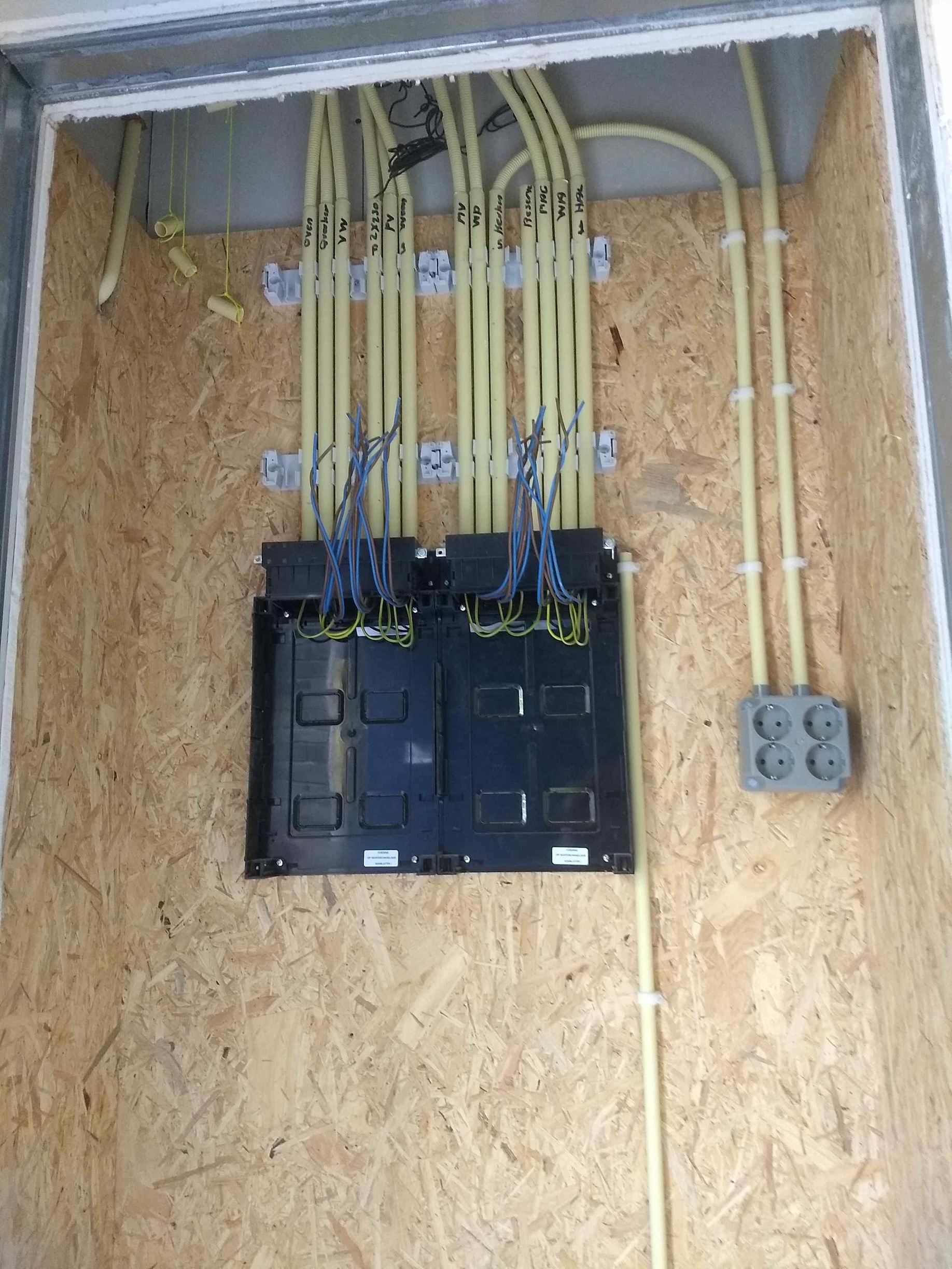

De Martinus
Meterkast 2 9-5-2019Meterkast 1 9-5-2019
Zoals het nu eruit ziet. Kan sommige leidingen niet goed lezen, maar ik ga uit van het volgende (van links naar rechts):

Op rechter foto niet vergeten de aardstripjes door te verbinden, wordt regelmatig vergeten.
Of je 1 of 3 fase laden kan is ook afhankelijk van merk auto.
zie hier voor wat info https://ev-database.nl/informatie/opladen-elektrische-auto
Gelukkig gaan bijna alle merken wel naar de mennekes 62196 aansluiting

T.Kreeftmeijer schreef op donderdag 30 mei 2019 @ 08:17:
Waar de kamers op zitten, nog geen idee. Dat zullen wel de twee onleesbare leidingen zijn en wellicht iets gedeeld met MV, VV, MAC, Hal.
Zo te zien 3 algemene licht/WCD groepen, de genummerde (1, 5 en 9). De beschrijving die daarbij staat zal de eerste centraaldoos zijn (resp. Hal, keuken, woonkamer), van daar zal het door gaan naar de volgende doos / ruimte.
