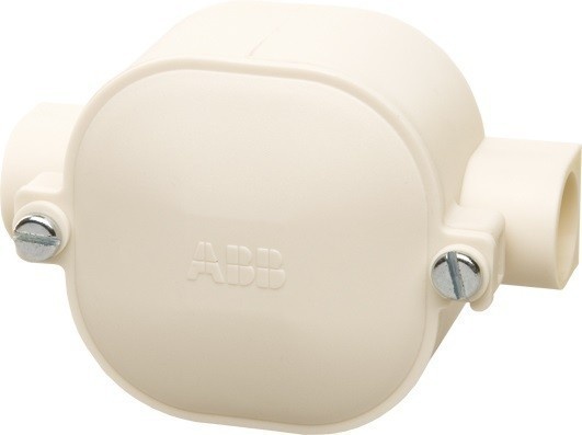

Maar als ik zo even wat producten uit de (professionele) markt bij elkaar pak kan je (indien krachtstroom aanwezig) drie * 16a door die buis.
Je hebt een krachtgroep (3p+n) in de MK en Dan een CEE rood 16 A bij je doos en daar sluit je dan dit op aan:
https://www.conrad.nl/p/p...9430412-400-v-16-a-779252
Of met een kookgroep een perilex en gelijkwaardig verdeelblok.
Dat mag zo te zien wel, het wordt namelijk zo verkocht.
Maar waarom kan je het dan niet gelijk inbouwen?
Krachtgroep of kookgroep (beide zijn in feite als 1 groep te beschouwen, want alle draden worden geschakeld) en daar twee of drie WCD op.
Ik weet het, is niet heel netjes, maar ik zie niet in dat dit volgens de NEN niet mag en de eerste situatie wel.

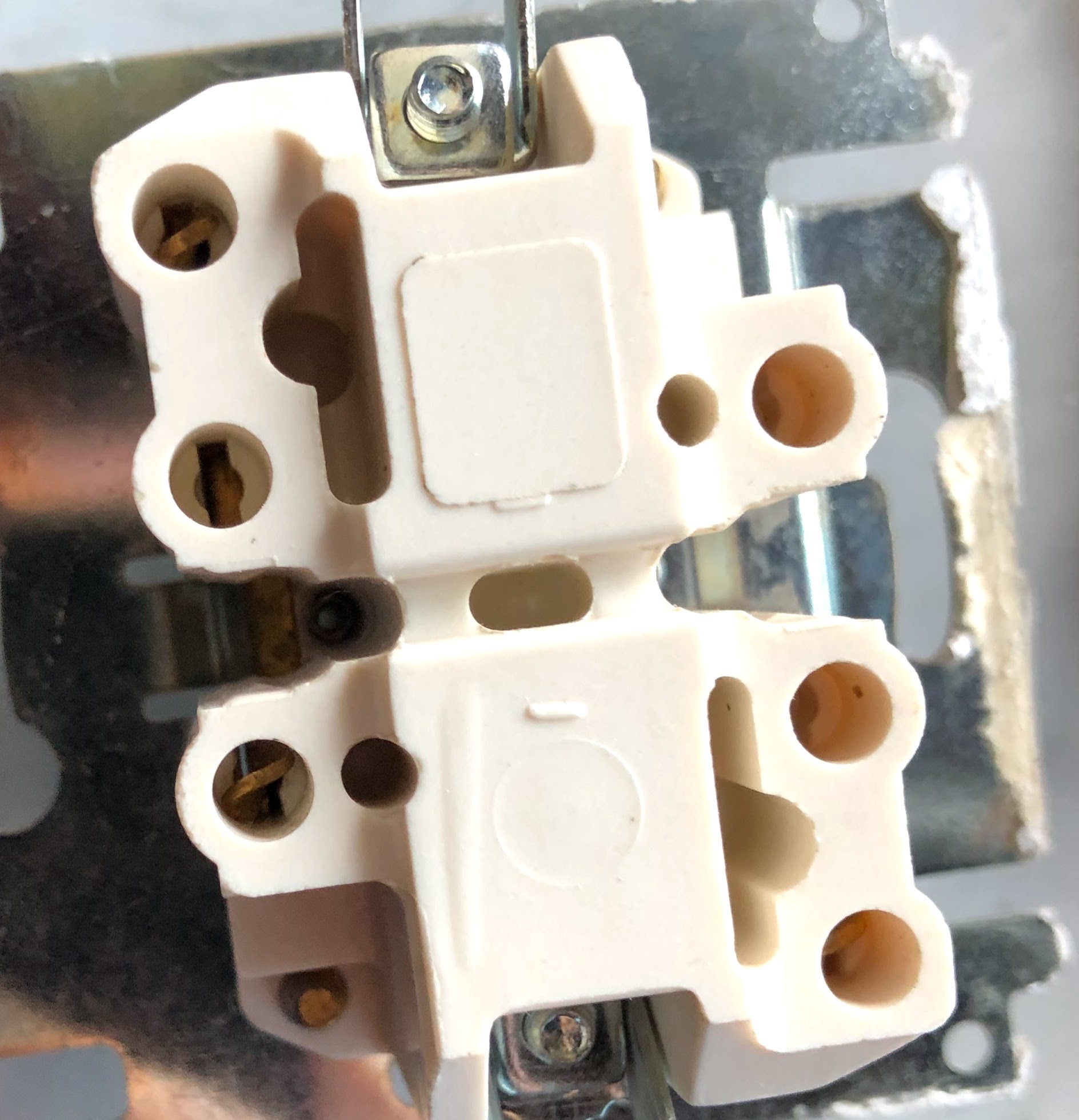

BasvanS schreef op donderdag 6 juni 2019 @ 10:49:
Gister avond dit aangetroffen bij het uitbouwen van de oude keuken. Dat het zo niet moet, is me wel duidelijk, maar hoe moet het wel/
We zien hier 2 groepen, voor de vaatwasser en de wasmachine. Kan ik hier het beste een Lasdoos opzetten en afsplitsen naar 2 verschillende stopcontacten?
Indien je geen mogelijkheden hebt
In de meterkast maak je er een 3 fase groep van 3F+N 20A
In de keuken maak je een onder verdeler met 4 afgaande groepen 16A ( Alamats)
@habbekrats 3 groepen.
Gewoon drie nieuwe groepen kabelen door de kruipruimte en die doos beschikbaar houden voor inductiekookplaat :)

Even een kleine update - mijn hoofdzekering is 1 fase, 40A. Dus alle krachtgroep ideeën gaan niet werken.
Zover ik nu kan zien komen beide groepen in elk een eigen leiding uit in 1 inbouw doos. Dat mag dus niet en gaan we aanpassen:
Het idee is nu om 1 van de 2 leidingen, 50 cm eerder uit de muur te laten komen en dmv een opbouw doos aan te sluiten op een stopcontact. Van de huidige inbouwdoos kan ik dan een stopcontact maken voor alleen de vaatwasser.
De huidige groep van de wasmachine ga ik gebruiken voor de wasmachine en de Quooker, niet 100% correct volgens NEN, maar zonder kruipruimte denk ik de beste optie.

Ik heb een kleine domme vraag :). Ik heb een wat oudere draaiknop schakelaar voor een rolluik van NIKO waar ik een Qubino achter ga plaatsen. Ik heb de originele schakelaar losgeschroefd maar heb geen idee hoe ik de draden nu weer vastzet. Ik ken schroefklemmen en insteekklemmen, echter hier "beweegt" er niets. Even een foto:
Afbeeldingslocatie: https://tweakers.net/ext/f/fwdEwZpBnelrvLy6p3oKtrct/thumb.jpg
Zie bijvoorbeeld linksboven. Het stukje metaal "schroeft" dus niet als ik aan de schroef draai aan de andere kant. Heeft dit soort klem een bepaalde naam ofzo?
EDIT: denk dat ik er net achter ben dat de draad gewoon tussen de schroef moet (andere zijde van foto). Eek! :)

Iemand enig idee hoe je dit soort doosjes makkelijk kunt vinden? Kleine lukt wel, maar ik vind deze grote nergens.

Lijkt een kastje van Sarel te zijn, tegenwoordig is dit een onderdeel van Schneider Electric.
Google eens op Schneider Thalassa.

Dennis schreef op zondag 9 juni 2019 @ 12:31:
Bijvoorbeeld bij Conrad
Ik was zelf toevallig net aan het kijken naar Fibox, die hebben ook alle soorten en maten. Fibox wordt (ook) wel verkocht bij Conrad.
  • Dennis
  • Laatst online: 23:35
Dank jullie, blijkbaar niet goed gezocht. Vond deze bij Conrad, dat lijkt er ook wel op.
Vraag me alleen af of elektrische componenten daarin een succes zouden worden. Luchtvochtigheid is toch hoger buiten en de temperatuur kan ook wel eens onder 0 gaan...

Dennis schreef op zondag 9 juni 2019 @ 13:05:
Origineel lijkt een rose kastje of neemeen ander merk
https://www.hollandlamp.n...090801-4013902150267.html
Tegen vocht helpt een kleine PTC weerstand bv hier
https://www.genesisautoma...rs/rc-016-ptc-heater.html
Geeft wel sluip verbruik.

habbekrats schreef op zondag 9 juni 2019 @ 13:15:
Goh, aan zoiets had ik nooit gedacht 👍. Ik vind vochtigheid buiten nog niet zo'n risico want ik vermoed dat dat ding wel dicht genoeg zit. Het is meer als het echt flink koud wordt. Wat ik kan doen is zo'n weerstand aan een schakeluitgang hangen en aanzetten op basis van de temperatuursensor van buiten. In de zomer moet hij vooral niet aan :P.
Gewoon hier;
https://www.sandervunderi...nbouwdozen-buis/lasdozen/
En dan naar onderen scrollen.
Ook meteen 2x goedkoper dan de Conrad en een website die wel werkt.
Wat @Verwijderd al zegt bij sandervunderink.
Of als je de tijd hebt om te wachten via Aliexpress.
Heb er hier al een paar van besteld voor een paar DIY projecten, en zijn prima boxen.
Alleen wel even uitkijken met de gaten maken/boren voor de wartels want dan wil zo'n box wel eens kapot gaan.
