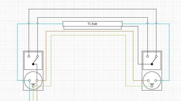

  • Rrob
  • Laatst online: 09-10 10:47
@Felyrion waarom doe je het niet gewoon zo? Scheelt een zwarte draad en werkt met standaard schakelaars
Afbeeldingslocatie: https://www.klusidee.nl/Forum/userpix/105742_Knipsel_1.jpg
edit> kan toch niet, bruine draad sluit met het metalen stripje op de onderste pool van de schakelaar aan
[ Voor 50% gewijzigd door Rrob op 10-06-2019 19:00 ]
  • Techneut
Felyrion schreef op maandag 10 juni 2019 @ 18:23:
Misschien weten jullie of dit bestaat:
Ik ben op zoek naar een WCD + wisselschakelaar voor een enkele doos, maar waarbij deze schakelaar NIET gevoed wordt vanuit de L van de WCD.
Alle varianten die ik tot nu toe zie hebben een metalen stripje die middels de schakelaar wisselt tussen de twee polen van de schakelaar.
Ter illustratie een gevonden plaatje, niet mijn situatie:
Links is de variant zoals ik hem overal kan vinden, maar ik wil de rechter variant.
Je hebt op beide locaties een wandcontactdoos, dus een fase beschikbaar. Dan kun je ook gebruik maken van de alternatieve hotelschakeling (niet te verwarren met de verboden variant (2e schema). Voor zover niet bekend zie https://www.google.nl/sea........0..0i131.6G2H3c6zoRk
Sorry, ik zie dat iemand me net voor was met hetzelfde voorstel.
PS:
Wat die laatste opmerking van dat andere advies betreft, volgens mij kun je dat stripje verwijderen en vrij gemakkelijk een andere verbinding maken.
[ Voor 7% gewijzigd door Techneut op 10-06-2019 20:53 ]
Ik wilde al posten, maar toen kwam net de EDIT van @Rrob zichtbaar. Die halfopbouw wcd + schakelaar zitten inderdaad met de onderste pool van de tekening permanent aan de fase.
Techneut schreef op maandag 10 juni 2019 @ 18:52:
PS:
Hoe dan? Door zelf een schroefbusje er aan te lassen?
  • Techneut
Tja, ik heb in geen jaren iets op dat gebied vernieuwd, want ik heb deze bezigheid niet als m'n dagelijkse werk. En in mijn eigen huis was het ook nooit nodig. Vertelt misschien wel iets over de ouderwetse degelijke kwaliteit. Vroeger zaten dergelijke stripjes namelijk netjes met schroefjes verbonden. Je kon ze dan ook gewoon verwijderen en in plaats daarvan een draad er aan verbinden. Maar zo lang geleden is dat toch naar mijn gevoel toch ook weer niet. Ik vind dit toch wel een achteruitgang vergeleken met eerst dat dit niet meer kan. Is dit alleen het geval bij het goedkopere installatiemateriaal, of vind je niet anders meer? Want eerlijk gezegd, zo uitzonderlijk is deze vraag toch niet?
Halfopbouw is bij uitstek centenschraperij (lelijk) en de combi's (met schakelaar(s)) van zoveel mogelijk in 1 doos proppen heb ik nog nooit in niet-gammele uitvoering gezien.
[ Voor 6% gewijzigd door Verwijderd op 10-06-2019 22:11 ]

Goed, ik wou een lamp in de kast maken. Via het stopcontact met een schakelaar ertussen zodat de lamp ook aan en uit kan. Dit moest dan gewoon gebeuren via de deur die open en dicht gaat. Ik heb wel vaker iets met elektra gedaan en heel onhandig ben ik niet eens.
In dit geval had ik gewoon niet goed nagedacht. Ik heb wel eens zo'n snoerschakelaar of een dimmer gemonteerd en dat ging prima. Daar gaan gewoon 2 draden in en er komen 2 draden uit. Ik had bedacht, dat ik deze schakelaar ook zo aan kon sluiten. Dus hup aan de ene kant 2 draden erin en 2 draden eruit.
Dat werkt dus niet, zodra je op het knopje drukt worden de draden met elkaar kort gesloten.
Het wordt nog mooier, want ik had uiteindelijk de verkeerde schakelaar. Hij schakelde de lamp aan, maar niet meer uit. Het was geen kastschakelaar maar gewoon een drukknop.. |:(
Die zat wel met 10 minuutjes gemonteerd, aangezien ik nu wist dat er gewoon 1 draad door de schakelaar moet en de andere buiten langs...

Ik begrijp nu wat er is gebeurd, en er is helemaal geen aanleiding tot uitlachen.
Wat me een beetje verbaasde en verwarde is dat je vermeldde dat de aardlekschakelaar uitknalde bij het uitschakelen. Dat kon ik niet plaatsen, geen wonder, want het was de installatieautomaat van de groep door een botte kortsluiting, of mogelijk een combi met aardlekschakelaar. Dat is duidelijk wat anders. Mooi dat de raadsels opgelost zijn.
