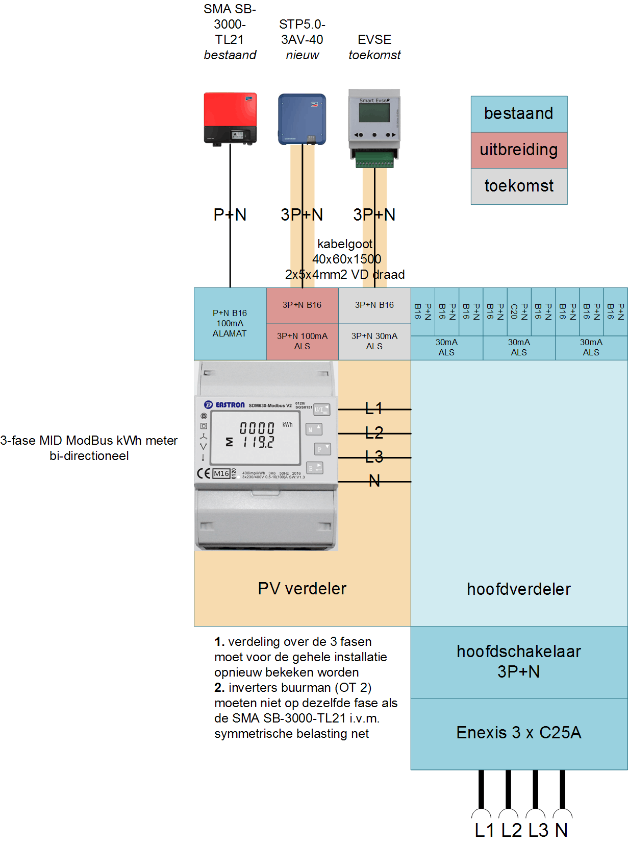

  • cville
  • Laatst online: 20-10 15:55
@Jim423 , @Verwijderd & @Xander ,
Ik heb jullie adviezen van gisteren ter harte genomen en heb besloten dat ik de onderverdeler laat vallen en 2 sets VD draad trek door een gootje met tussenschot. Er komt een extra groepenkast direct naast de huidige. Het nieuwe schema staat hier:
Afbeeldingslocatie: https://tweakers.net/ext/f/FnkrjZirsbghD2sCdCJbC8IK/thumb.png
Overblijvende vragen:
1. is een 3P+1 B16 100 of 300mA ALAMAT voordeliger dan een losse automaat + ALS? Het lijkt niet zoveel uit te maken. Is er een voorkeur?
2. kan ik de kWh meter aansluiten zoals in het schema aangegeven? D.w.z. tussen de hoofdverdeler en de nieuwe groepenkast die er direct naast komt. Ik heb het uiteraard over interne (in de groepenkasten) bedrading.

cville schreef op zondag 3 februari 2019 @ 17:02:
Het zou goedkoper moeten zijn, maar afhankelijk van waar je koopt en het feit dat het relatief zeldzaam materiaal is kan e.e.a. andersom uitpakken. De alamat is de meest compacte variant en DIN-rail ruimte kost indirect ook geld. Mijn voorkeur zou bij de alamat zijn.
Ja dat kan wel.
Waar is die bestaande C20 automaat eigenlijk voor? Als we het toch over selectiviteit hebben. ;)
Die prijzen zou ik moeten opzoeken, maar dat heb je zelf blijkbaar al gedaan. ;)
Technisch is er geen verschil. Ik zou me dus puur laten leiden door de prijs en de beschikbare ruimte.
Als je een aardlekautomaat kiest, kies er dan wel één waarbij je op een of andere manier kunt zien waarom deze uitgeschakeld is, door kortsluiting/overbelasting of door een aardfout. Mocht je ooit een storing hebben dan is het wel prettig om te weten wat het probleem is om iets gerichter naar de oplossing te kunnen zoeken. :)
Dat kan.
Maar wat is precies het nut van PV en EV achter één meter? Het zijn twee verschillende dingen, waarom wil je dat samen meten?
Ik zou zelfs beide omvormers appart willen meten, maar ik kan me nog voorstellen dat je besluit deze samen te bemeteren. Maar de autolader...?
Is de meter die je hebt gekozen wel geschikt om teruglevering te meten?
  • cville
Xander schreef op zondag 3 februari 2019 @ 18:01:
:( Bij de bouw van de woning (in 2013) is verzuimd om de WCD's in de keuken over meerdere groepen te verdelen. De C20 is toen door de aannemer geplaatst om ervoor te zorgen dat - gedurende relatief korte tijd - er b.v. een waterkoker en een Nespressoapparaat ingeschakeld kunnen worden zonder dat de automaat eruit klapt. Het enige alternatief was nieuwe leiding in de muur frezen, etc. Ik begrijp niet waarom hij voor een C gekozen heeft. C16 of B20 had ik kunnen begrijpen maar niet C20.
EDIT: ik heb hem toen nog gevraagd of dit geen problemen met de selectiviteit zou geven. Antwoord: geen probleem!
Dat is een goeie tip; hoe kan ik dat zien of hoe is dat gecodeerd in de naam?
Dat kan.
Ik wil beide inverters met een resolutie van 1 seconde kunnen uitlezen; de inverters kunnen dat zelf niet. De EVSE hoeft niet langs de meter en kan rechtstreeks aangesloten worden. Het schema heeft zo z'n beperkingen :)
Ja, heb ik speciaal op gelet maar de keuze staat nog niet vast.
[ Voor 3% gewijzigd door cville op 03-02-2019 18:28 ]

  • Jim423
  • Laatst online: 11:33
Wat wil je precies gelijk inschakelen in de keuken? Volgens mij kan daar prima weer een B16 in.
B16 kun je 1 á 2 min belasten met ruim 4000W voordat hij eruit vliegt, daar kom je niet snel aan met een Senseo en waterkoker.
Je schema lijkt me verder prima. Het mag trouwens ook met 2 maal 5x2,5mm² VD.
[ Voor 8% gewijzigd door Jim423 op 03-02-2019 18:59 ]
  • cville
Jim423 schreef op zondag 3 februari 2019 @ 18:56:
Het komt erop neer dat ik niet bewust over het inschakelen van apparaten in de keuken wil nadenken. De grote apparaten (ovens, etc.) staan natuurlijk allemaal op hun eigen groep maar de 3x2 WCD's boven het keukenblad staan op 1 groep. De vraag is natuurlijk moet ik de C20 vervangen of niet aangezien het altijd goed gaat (tot nu toe). Was een C16 niet logischer geweest? Ik wil niet weer in discussie gaan met de aannemer en wil het liefst het zo laten.
De reden om 4mm2 te kiezen is dat we met zoveel PV in de wijk al een hoge netspanning hebben (>240V vaak) en ik zoveel mogelijk spanningsverlies over de PV aansluitingen probeer te voorkomen. Of overdrijf ik nu?
12.090kWp → 40 panelen → oost/zuid/west | Zonneplan | EV | Anker Solix 7kWh

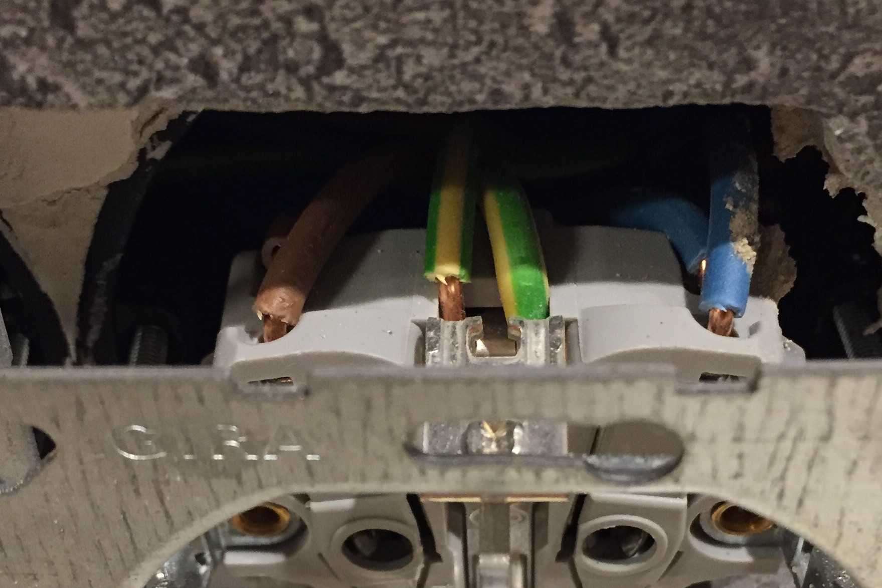

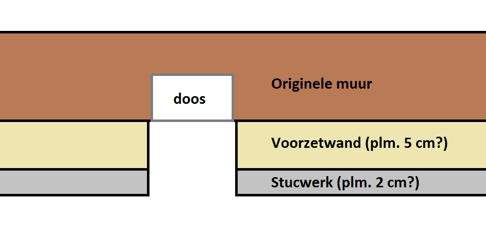

  • sOid
Ik heb voor de renovatie van mijn huis een hoop gaten voor inbouwdozen geboord. Toen ik vandaag keek of ik het met een afdekraampje allemaal mooi waterpas krijg (ja), viel me op dat ik de WCD's niet goed kan vastzetten.
Voor de 'test' gebruikte ik 3x Gira 55 WCD's met een afdekraampje. Het monteren van de basiselementen op de inbouwdozen ging prima. Daarna het afdekraampje, en dan de stopcontacten zelf er weer in. Maar: nu lukte het me niet om het stopcontact op het basiselement te schroeven (met dat schroefje in 't midden). De basiselementen zitten simpelweg te diep weggestopt om er met het schroefje bij te komen.
Hoort dit zo in dit stadium, of doe ik toch iets verkeerd? De dozen zitten nog los, en ga ik vastzetten met gips/mortel. Ze dus komen nog iets naar voren. Daarna wordt er uiteraard gestuct.
50mm dozen van Attema gebruikt, nagenoeg gelijk met de huidige stuclaag.

  • BladeSlayer1000
  • Laatst online: 10:51
sOid schreef op zondag 3 februari 2019 @ 21:28:
Heb je toevallig de inbouwdoos te diep geboord? Zo klinkt het namelijk wel. Mocht dit het geval zijn dan kun je dit oplossen met correctieringen.

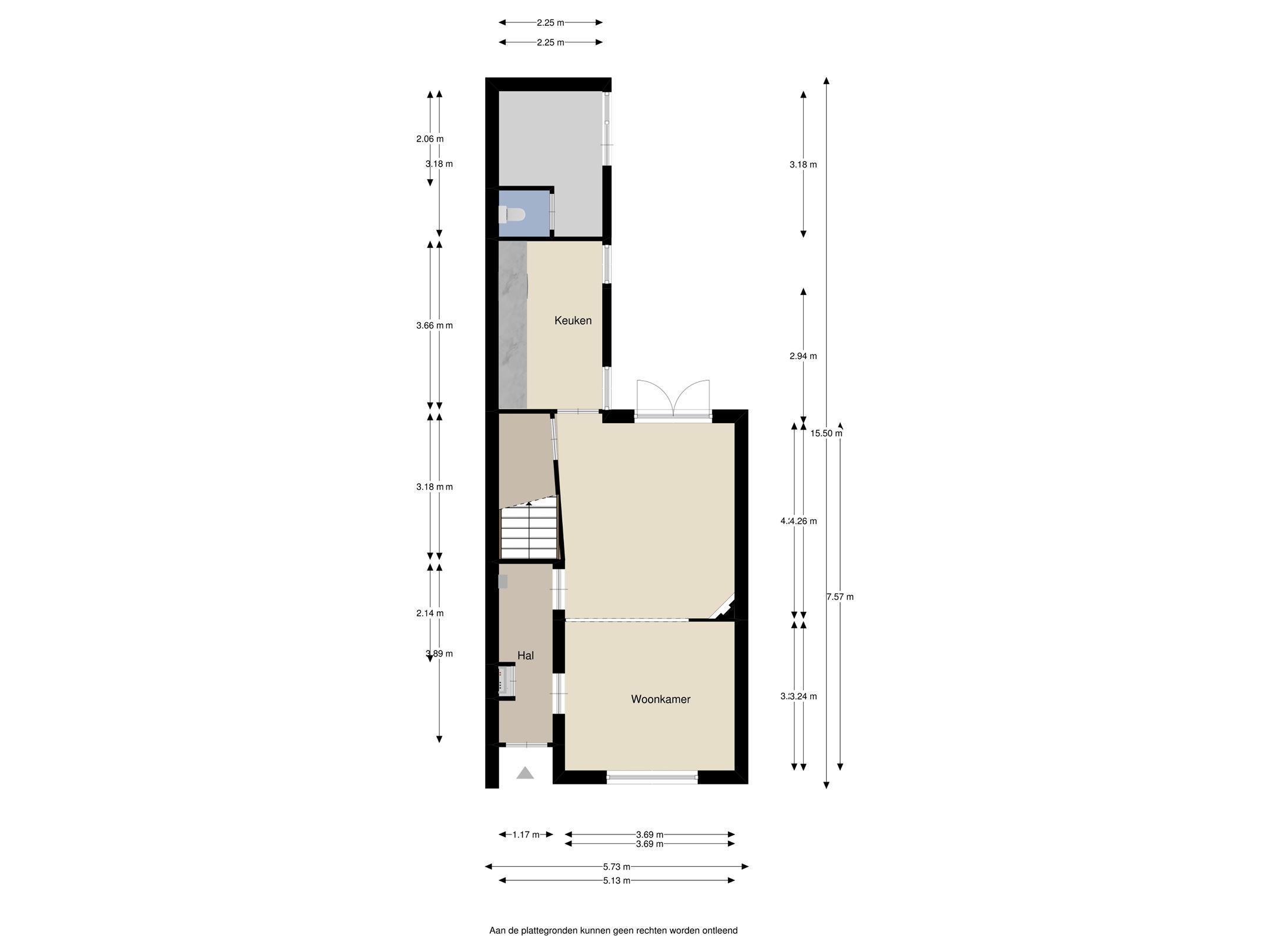

  • painkill
  • Laatst online: 10:34
painkill
Pain(k)(ill)
Voor de volgende woning ben ik bezig met spotjes te verdelen in de woonkamer/eetkamer, maar dit blijkt lastiger dan gedacht. Ga ik voor alles gelijk verdeeld dan kom ik op 125cm vanaf elkaar en de muur.
Of ga ik voor 80cm of minder van de muur met dus grote tussenafstand (vooral in het midden als ik 2 rijen van 5 neem zit er dan 2 meter tussen. Wat mij weer erg veel lijkt. Iemand ervaringen/tips? Afbeeldingslocatie: https://tweakers.net/ext/f/cKchpaOOjDL29UL0k2c0h9lC/medium.jpg
Ter info, spots zijn dimbare leds max 5w met 36 graden uitstraling, plafond is 2.70m
De ruimte woonkamer is eetkamer en de ruimte naast de trap is woonkamer, de witte streep in het midden is een balk van 20cm dik, dus geen last van, open haard is wel een muur tot boven.
[ Voor 19% gewijzigd door painkill op 03-02-2019 23:30 ]

  • sOid
BladeSlayer1000 schreef op zondag 3 februari 2019 @ 23:17:
Hmm. Dat zou kunnen. Ik dacht van niet; volgens aannemer en stukadoor moest ik de nieuwe dozen gelijk zetten met de huidige stuclaag. Er komt dus nog een extra laagje overheen, dus ik zou dit probleem sowieso hebben. Hadden ze ongelijk of is dit inderdaad de gebruikelijke manier?
Wel fijn om te weten dat er een gemakkelijke oplossing voor is. Al kost het natuurlijk wel meer werk om alle dozen te voorzien van die ringen, maar ach.
Edit: omdat ik ze toch nog vast ga zetten met mortel, kan ik 'm nog wat stellen. Ook in de diepte. Wat raden jullie aan?

  • Erwin_83
  • Laatst online: 11:02
Als het metalen frame van je basis element op de muur zit, dan kan het schroefje van je stopcontact deel toch niet te kort zijn ???
Vulringen zijn er als de ruimte tussen je metalen frame en de doos te groot is (vulring is dan netter dan langere schroeven)

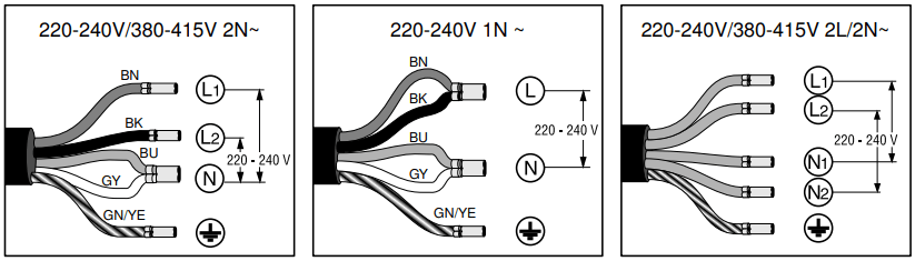

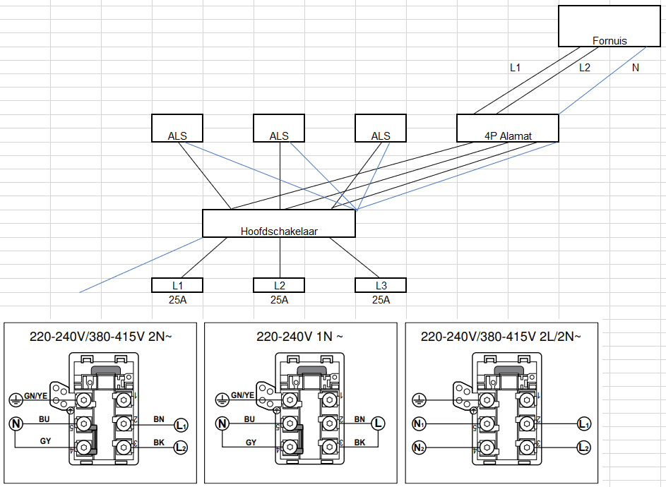

Een tijdje geleden had ik advies gevraagd hoe mijn kookplaat aan te sluiten op een 3 fase aansluiting. Nu heb ik het zo aangesloten, zie plaatje.
Afbeeldingslocatie: https://tweakers.net/ext/f/3cKIHYusNMYm0bV8LlLdEHRm/thumb.png
Dat klopt toch zodat schema 1 aangesloten kan worden.
Nu wil de keukenboer het niet aansluiten, maar het klopt toch je pakt 2 fase van de 3, L3 wil ik los laten. Maar hij valt over de nul. Die wil hij dubbel zoals schema 3. Maar omdat je 2 fase pakt is dat toch niet nodig ivm de verschuiving van de fase?
Maar hoe los ik de 2N dan op in schema 1?

Centauriprime schreef op dinsdag 5 februari 2019 @ 09:27:
Moeilijk te zeggen zonder exact te weten hoe de kookplaat van binnen is aangesloten. Ik neem voor het gemak even aan dat het 2x 230V? Als je de wetten van Kirchhoff erbij pakt, is op elk knooppunt waar stromen samenkomen, gelijk aan de stromen die vanaf dat punt vertrekken. En je hebt gelijk dat er faseverschuiving zit tussen de twee fasen, maar dat is maar 120 graden. Dus het is niet zo dat ze elkaar opheffen. En als die fasen niet in de kookplaat gecombineerd worden, dus dat elke fase netjes via een weerstand naar de N lopen, snap ik zijn opmerking over en dubbele N wel.
Nogmaals ik ken jouw kookplaat niet precies. Maar ik denk dat het geen ster- of driehoekschakeling is, waardoor de faseverschuiving niet van belang is.
  • Oystein
  • Laatst online: 17-10 18:12
En als je de instructies (aansluitschema) van de kookplaat volgt is in alle drie de voorbeelden 2x de N aangesloten.
Dus als de fabrikant het aangeeft zou ik niet eigenwijs zijn om te denken .. "met 1x een N moet het ook kunnen" ondanks dat diverse elektrische systemen het wel zouden moeten kunnen.
In dit geval heeft de keukenboer gelijk ...

In het linker plaatje (220-240V/380V-415V 2N~) is toch gewoon aangesloten met 1xN en 2x fase, dan kan dat dus gewoon volgens de fabrikant van de kookplaat.

Dit is de andere kant, de stekker.
Afbeeldingslocatie: https://tweakers.net/ext/f/kiKv0C7GdrIje1yuZnGaQvdx/medium.png
Komt samen op 1 pool zo te zien.
Gaat om de Siemens iQ700 EX877LVV1E

Widow schreef op dinsdag 5 februari 2019 @ 10:03:
Dat woord "maar" hoort niet thuis in je betoog. Het is gewoon 120 graden. En juist die 120 graden maakt dat bij gelijk belaste fasen de fasestromen elkaar opheffen. Drie gelijk belaste fasen vindt bij een fornuis zelden plaats, meestal worden maar twee fasen gebruikt. En hoe je het ook bekijkt, door die 120 graden faseverschuiving zal de somstroom (= de stroom door de nul) nooit groter zijn dan één van de fasestromen.
Kortom, ja bij drie faseaansluiting (in de praktijk naar een fornuis meestal twee fasen) kun je volstaan met één nuldraad. Bij de fornuizen die wij hebben en hebben gehad stond dat ook als één van de aansluitschema's aangegeven en bij mijn weten is dat bij alle fornuizen het geval. Bij twee groepen op dezelfde fase heb je daarentegen wel voor elke groep de eigen nuldraad, ook dat aansluitschema staat duidelijk aangegeven.
Centauriprime schreef op dinsdag 5 februari 2019 @ 10:39:
In het linker schema staat dus gewoon hoe de plaat vierpolig moet worden aangesloten.
Beetje jammer dat de keukeninstallateur dat vervolgens niet volgens de handleiding wil doen. Het is namelijk wel de correcte manier.
Oystein schreef op dinsdag 5 februari 2019 @ 10:07:
Volgens het schema worden er in het snoer 2 draden voor de nul gebruikt, maar als voeding niet.
Het linker schema is 4 polig, het middelste schema 3 polig, het rechter schema 5 polig. Tel de bolletjes aan de buitenkant van het schema maar.
4 polig aansluiten met maar 1 nul in de WCD is dus prima en precies volgens de voorschriften van de fabrikant...

Precies zoals het plaatje wat je later post; door ze in de stekker bij elkaar te doen. Overigens zitten ze bij schema 1 ook op de kookplaat al gebrugd, dus het maakt allemaal weinig uit. Keukenboer moet gewoon niet zeuren en het volgens schema aansluiten. Waarschijnlijk snappen die keukenboeren er over het algemeen niks van en zijn ze alleen bekend met de 2xL, 2xN "kookgroep". Maar die heb jij niet dus moet hij gewoon verder kijken dan z'n neus lang is. Schema 1 dus. De brug op de kookplaat en de twee nuladers in de stekker op de pen van de nul. En inderdaad een pen ongebruikt.

Heb hier ook een kleine uitdaging. De stucers zijn langs geweest. Hebben erg netjes gewerkt, en op de meeste plekken levert dit voor de WCD's ook geen enkel issue op.
Echter. Twee muren stonden dusdanig scheef, dat hier erg veel stuc op moest. Laat dit nou net wandjes zijn waar ook al een voorzetwandje voor stond. Hier is ruim 2,5cm stuc op gegaan om alles recht en haaks te krijgen.
Ergo; ik red het niet om de stopcontacten te monteren met de langste boutjes bij de lokale bouwmarkt (50mm). Deze zijn alsnog te kort om de achterliggende inbouwdoos te bereiken.
Nu ben ik even aan het nagaan wat de opties zijn.
Eerste idee was om er nog een inbouwdoos voor te zetten, die ik aan de achterkant open maak. Echter; deze krijg ik niet netjes vast. Kan natuurlijk wat schroefjes aan de zijkant in de gipswand draaien, maar echt een mooie oplossing vind ik dat niet. Hole wand dozen kan ik niet kwijt, want het gat is niet hol.
Nu vond ik deze:
https://www.elektroshop.nl/verhogingsrand-haf-rond-c25s.html
Hier zou je als ik het goed zie meerdere exemplaren op elkaar kunnen monteren.
Maar gezien deze voor centraaldozen zijn, is dit volgens mij m4 ipv m3 zoals benodigd voor montage van WCD's.
Laatste oplossing zou zijn om een stuk m3 draadeind en een paar verbindingsbusjes te gebruiken. Ook niet echt een topper... Iemand nog een lumineus idee?
Ruimte is overigens ineens totaal geen issue meer ;)

Gewoon ergens anders nog langere schroefjes halen? Stuk netter dan alle overige oplossingen toch? Eventueel zou je ook een M3 afstandsbus kunnen gebruiken icm. de 50mm lange schroeven: Afbeeldingslocatie: https://static2.tme.eu//products_pics/b/8/c/b8cd49eecd9cfca69f942e62a2325f2c/46608.jpg

MikeyMan schreef op woensdag 6 februari 2019 @ 11:36:
Nu vond ik deze:
https://www.vekto.nl/metaalschroef-din-963-m3x60-platkop
Gewoon m3x60? Of heb je nog langer nodig? Ze gaan tot 80mm
  • MikeyMan
MikeyMan
Vidi, Vici, Veni
Ja, denk dat ik richting de 80 ga, zal het straks thuis eens opmeten.
edit: de 80mm die ze daar hebben is overigens m6 ;)
@Exigence Haha, dat is wel een grappige, die zijn nog te stapelen ook, en heb ik bij de vleet :D
Zou het liefst een oplossing zien waarmee er ook nog opvulling is, maar als het niet anders kan is dat zeker een oplossing :D

MikeyMan schreef op woensdag 6 februari 2019 @ 11:46:
Voor opvulling heb je zogenaamde correctieringen (in diverse diktes verkrijgbaar, en ze zijn stapelbaar):

Je kan toch gewoon vulringen toepassen tot de vereiste dikte? https://www.elektroshop.n...ectiering-inbouwdoos.html

@Señor Sjon @Exigence uiteraard kunnen die ringen gebruikt worden, maar dan heb ik er minimaal 12 per stopcontact nodig :)
  • Señor Sjon
  • Laatst online: 20-10 13:35
12x6mm = 72mm. Wat heb je gedaan?!
  • MikeyMan
MikeyMan
Vidi, Vici, Veni
Ja, dat zeg ik, de stopcontacten lagen al dieper dan normaal. En ik had niet gezien dat die wanden niet netjes haaks waren. Stucers waren dusdanig 'goed' dat ze echt alles alle kanten op recht gemaakt hebben.
Dus waar ze al te diep lagen is er nog eens 2,5 centimeter stuc op gekomen om het recht te krijgen.
72mm is wellicht overdreven maar veel minder zal het niet zijn.

@MikeyMan Als ik het goed begrijp is de situatie als volgt:
Afbeeldingslocatie: https://tweakers.net/ext/f/ShJJnsqviaoePn3HmM7Yjo1x/full.png
  • MikeyMan
MikeyMan
Vidi, Vici, Veni
Exigence schreef op woensdag 6 februari 2019 @ 11:57:
Grofweg; ja, los van de exacte maten, dat is hem inderdaad.

m3 draadeind kopen en dat wat bewerken. afzagen, moertje (of boutje, hoe heet dat ook alweer) op het einde (of begin) draaien. Vastzetten. En dan maar hopen dat moertje niet te hoog zit.
Nu vond ik deze:
De diameter en schroefafstand van een centraaldoos zijn ook anders dan van een inbouwdoos. Dit gaat dus niet werken.
Van welk materiaal is je voorzetwand? Is dit brandbaar? Dan moet je toch echt iets meer verzinnen dan lange boutjes of koppelbussen (lees: opvulringen of een nieuwe doos).
Denk dat opvulringen stapelen en draadeinden gebruiken nog het simpelste is. Maar dan moet je aan de voorkant een moertje zetten en je hebt een redelijke kans dat je dit niet onder het afdekraam kwijt raakt...
Boutje aan een draadeind lassen? :+
  • MikeyMan
MikeyMan
Vidi, Vici, Veni
Xander schreef op woensdag 6 februari 2019 @ 13:04:
Het is gips. Massief voor het grootste deel. Een laag gipsplaat. Lijkt me niet brandbaar, maar risico lopen is natuurlijk ook niet de bedoeling.
heb inmiddels wel deze gevonden:
https://www.elektramat.nl...be4eFhHwZP9BoCANYQAvD_BwE
Enige jammere is dat deze niet door te verbinden zijn, en er dus alsnog lange schroeven nodig zijn.

Ik weet niet of er aan een m3 koppelmoer te komen is. Dan kan je het volgende doen:
Doos-draadeind-koppelmoer- (originele) schroefje.
MikeyMan schreef op woensdag 6 februari 2019 @ 18:05:
Ja, iets met de koe in de kont kijken. Als ik van tevoren had geweten dat er nog 2,5 centimeter stuc op ging, had ik het wel anders opgelost. Ik heb simpelweg niet van tevoren gezien dat de wand zo scheef stond. De stucers hebben dit nu op zich goed opgelost, maar helaas is dit nu de situatie waar we het mee moeten doen.
De wandcontactdozen zijn niet verplaatst of nieuw aangelegd, die zaten al op de hudiige plek. De voorzetwand zit er vooral om een rare hoek in de wand eruit te halen. Huis is uit 2008 en volledig geisoleerd (goed, op papier, gok dat er uit de energiescan nog wel allerlei leuks komt), dus maak me over geluid en lekken niet zo druk.
Hoe we nu tot de netste oplossing komen is wel een uitdaging.
Heb overigens de M3 afstandsbussen bekeken, maar daar zit een veel grovere spoed op het draad. Gaat hem helaas niet worden. Denk toch dat een paar m3 busjes het beste gaat werken.
Je kunt alsnog een hollewand doos gebruiken. Is je bedrading nog wel lang genoeg? Moet je nog wel iets verzinnen om de bedrading op te sluiten.
M3 koppelmoeren bestaan natuurlijk gewoon. Ik zou die dan wel met loctite vastzetten.

Hollewand doos gaat niet lukken omdat ik niet genoeg lucht tussen de lagen heb. Die klemt niet.
Bedrading is idd ook krap, maar ik heb gelukkig lange vingers ;)
Denk dat ik toch voor de M3 koppelmoer moet gaan

MikeyMan schreef op woensdag 6 februari 2019 @ 19:47:
Niet genoeg lucht? Je had het toch over 72mm? Dan past zo'n doos van 5 cm toch gewoon?!
  • Erwin_83
sOid schreef op woensdag 6 februari 2019 @ 19:53:
Basiselement zit nu op de doos, en de doos zit niet helemaal gelijk met de muur (pakweg 4mm dieper). Na het stucen dus waarschijnlijk nog wat dieper. Je hebt het over lange schroeven; zou je die dan gebruiken om het basiselement op de doos te zetten, of om de stopcontact-dekplaat op het basiselement te zetten?
Twee tegenstrijdige reacties, maar gevoelsmatig ga ik mee in die van @Annuk. Vrijdag komt de stukadoor een offerte maken (ik hou m'n hart vast), dus zal het dan met hem bespreken. Hij heeft er meer ervaring mee dan ik ;)
Jep, 30cm. Ongeveer dan :p
Langere schroef voor het basis element op de doos. De dekplaat zegmaar heeft een vaste maat t.o.v. je basis element ( anders zijn de pinnen van je stekker tekort )
Heb je een foto van de situatie? Kan me niet voorstellen hoe het mis kan gaan, tenzij het basis element in de muur verzonken zit ( wat dus niet hoort)
Kwa stucken zou ik zeggen afdekplaat op je doos en na het stucken uitsnijden en dan pas je ring plaatsen. Hier zit alles zonder vulringen op het stucwerk
[ Voor 12% gewijzigd door Erwin_83 op 06-02-2019 20:09 ]
  • sOid
Ik meen dat patentschroeven (voor deurbeslag bijvoorbeeld) vaak M3 zijn. En die zijn lang. Misschien is dat nog een voordelige oplossing voor je.
@Erwin_83 Ah ja, natuurlijk. Anders past stekker helemaal niet! Nee, ik ben nog niet in de gelegenheid geweest een foto te maken. Vrijdag ben ik er weer en zal ik een fotootje schieten.
[ Voor 7% gewijzigd door sOid op 06-02-2019 20:08 ]
  • MikeyMan
MikeyMan
Vidi, Vici, Veni
Verwijderd schreef op woensdag 6 februari 2019 @ 19:56:
Ja de doos zelf wel, maar de bevestiging van de hollewand dozen die ik ken 'haakt' achter iets. En dat is bij mij nu volledig afgevuld. De ruimte is er welnin de diepte, maar er is geen 'spouw' voor de 'haakjes'.
  • Erwin_83
Tja, of nog meer prutsen. Blokje hout in de oude doos lijmen en daar de nieuwe doos op schroeven. Wel een sparing in het hout maken voor de electra hopen dat je genoeg lengte hebt.

Verwijderd schreef op zondag 27 januari 2019 @ 12:48:
Ja. Dit staat in bepaling 514.3.6 b) uit de NEN1010:2015
Dit geldt dus alleen voor 'aders'. Ga je losse draden in buis trekken, dan mag bruin geen schakeldraad zijn. Grijs mag dan nog steeds wel.
Als je een iets oudere 5-aderige kabel hebt is er zelfs geen grijs maar twee keer zwart.
Nu blijkt mijn 4 aderige XMVK kabel bruin, geel/groen, zwart en grijs te zijn. Nu heb ik grijs op blauw aangesloten en van zwart op bruin (via de schakelaar) als schakeldraad. Dat moet zo wel kunnen toch?
  • Jim423
Je kan grijs nog ff blauw tapen bij de uiteindes van de kabel. Dan is het helemaal duidelijk.
  • Techneut
Of isolatiekous in de juiste kleuren. Dat is net een beetje fraaier.
CurlyMo schreef op zaterdag 9 februari 2019 @ 22:03:
Dat zijn de huidige standaard kleuren voor vieraderige kabel met geel/groen. Wordt gebruikt voor belasting in driehoek, zonder nul. Er is ook een variant mét blauw, zonder grijs.
Nul moet hele lengte blauw zijn dacht ik, muv 2e nul bij kookgroep op 5-aderige kabel
[ Voor 10% gewijzigd door Verwijderd op 10-02-2019 19:47 ]
  • CurlyMo
  • Laatst online: 10:28
@Jim423 @Techneut @Verwijderd Dank. Ik dacht ook dat ik zonder grijs had gekocht. Maar een kous is ook wel een goed idee.
Zo jij bent snel. Ik zat net mn bericht te wijzigen. Het mag namelijk niet bij 2 tm 5-aderige kabel. Nul moet dan hele lengte blauw zijn.
Enige uitzondering daarop is dan weer tweede nul bij kookgroep op 5-aderige kabel (dan grijs als 2e nul)
  • Proton_
  • Laatst online: 11-09 19:38
Proton_
Team Welles
Waarom kabel met die kleuren standaard bij de bouwmarkt ligt is me een raadsel. Je maakt het zo wel heel makkelijk om het fout te doen, dit soort spul gebruik je bij vaste installatie en dan wil je eigenlijk altijd een nul (ook voor future proofing).
  • CurlyMo
@Verwijderd Damn, vervangen die boel dan. @Proton_ Dit komt van elektrobode, dus ik heb het zelf gewoon dom gedaan. Idem voor mijn 3 aderige XMVK kabel. Die blijkt 1.5mm te zijn i.p.v. 2.5mm |:(
Overigens waarom heeft dit dan de kleuren: zwart, grijs, groen/geel en bruin? Wat is het nut van die grijs hier?
[ Voor 22% gewijzigd door CurlyMo op 10-02-2019 21:01 ]
Schreef ik hierboven toch ook al? Voor toepassingen waarbij de belasting enkel tussen de fasen wordt aangebracht (driehoek). Daar is geen nul voor nodig. Bijvoorbeeld grote klimaatkasten, motoren, heaters. De verbruikers werken dan met 400V
Daar is bruin L1, zwart L2, grijs L3 en geelgroen gewoon aarding.
Vieraderig met geel/groen, bruin, blauw, zwart bestaat ook wel, maar dat is een variant. Probleem is dat veel verkopers niet vermelden welke variant ze verkopen, dus nare verrassingen alom. Vooral als er door particuliere ingekocht wordt bij partijen die zich op de industrie richten. Winkels voor particulieren zullen eerder helemaal geen 4-aderig hebben maar enkel 3 en 5.
Drie aderig is er trouwens ook in bruin/zwart/grijs, iets waar je als particulier ook niks mee doet.
Bij de bouwmarkt ligt meer spul om e.e.a. fout te doen. Zo moeten geschakelde stopcontacten op VD een zwarte 2,5mm^2 hebben. Die heb ik daar ook nog nooit zien liggen.

@Jim423 @Verwijderd @CurlyMo Heb zo geen NEN of NPR bij de hand, maar ik ben/was in de veronderstelling dat je een vaste kabel (lees: YMVK of XMVK) in principe altijd mag "omkatten" met uitzondering van de geel/groene, die is en blijft ten allen tijde in gebruik als aarde en voor niets anders.
Dus als het zo uit zou komen kan/mag @CurlyMo in bovenstaande veronderstelling dus wel de grijze gebruiken als de Nul-leider.

Annuk schreef op zondag 10 februari 2019 @ 23:21:
Hier die NEN1010 wel in bezit. Hoeveel mag ik daar uit citeren voordat het geknipt wordt :P ?
Volgens mij is dat omkatten van kabels wat strenger geworden sinds de 2015 versie.
Verwijderd schreef op zondag 10 februari 2019 @ 23:27:
hahaha als het aan mij ligt plaats je hier de gehele NEN1010 :9 >:) maar ben bang dat de modjes etc. dat iets minder leuk vinden :9
Heb de laatste versie wel op m'n werk liggen en hem toen (deels) wel doorgelezen maar van bovenstaande ligt mij niet heel veel meer bij, maar kan ook selectief geheugen zijn 8)7 >:)
kijk trouwens ook ff naar m'n vorige bericht, heb daar nog ff wat geëdit
Als je kijkt bij Donné zelf op de overzichts pagina van de XMVK Eca kabel staat er dit:
bron: http://www.donne.nl/catalogus/xmvk-eca/114
Als je dan even kijkt bij de YMVK kabel hebben ze enkele optie's meer:
bron: http://www.donne.nl/catalogus/ymvk-dca/93
Tja, schijnbaar hebben ze die serie dus niet in geelgroen / blauw / bruin / zwart. Hij bestaat in ieder geval wel.
Zie ook;
Afbeeldingslocatie: http://www.gouweloos.nl/images/Nieuws/aderkleuren.jpg
Als particulier heb je eigenlijk alleen te maken met het vakje rechtsmidden.
Sleutelwoord; HD 308 S2
Als ik trouwens naar die prijs kijk van dat 4-aderige XMVK ding van Elektrobode dan lijkt me de 5-aderige YMVK voor 15 cent per meter meer van sandervunderink.nl een betere deal. Koop je een rol van 100m wordt het zelfs 16 cent minder
YMVK mag warmer worden en kun je dus voor meer toepassingen gebruiken. Andersom is er niks wat YMVK niet kan en XMVK wel.
