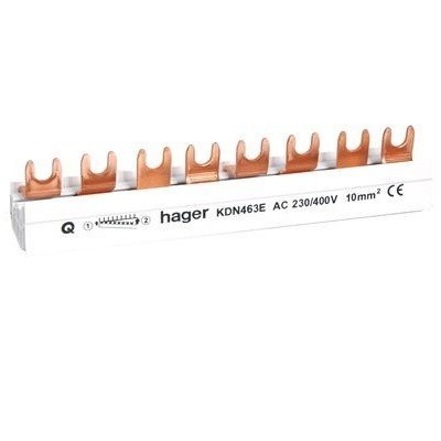

In het rode vlak komt een nieuwe krachtgroep.
Ik zou sowieso een Hager krachtgroep kopen en die samen met de bestaande automaat op een kamrail zetten:
Afbeeldingslocatie: https://tweakers.net/ext/f/MVRxAQZt9bNxujXupGTFhDtP/full.jpg
De KDN463E. Als je voor ultieme netheid gaat ook nog even 2x KZN024 eindkapjes erbij bestellen. ;)
Dit scheelt sowieso het bedraden van de tweede krachtgroep. En als je de voeding aansluit op de linker automaat dan kun je ook nog eens naar andere componenten aftakken door draden onder de rechter automaat te schroeven. Dat zou je probleem al voor 90% oplossen gok ik.
Een Hager. Dat is nog wel een hele mooie oplossing, daar ga ik eens naar kijken.
En anders hier mee combineren. :) @Illusion had het juiste artikelnummer voor jouw kast al gevonden.

Xander schreef op zaterdag 1 december 2018 @ 20:38:
Kan ik dan niet beter voor de KDN463A gaan? Die is 12 modules breed, dan kan ik met die kam van mijn hoofdschakelaar meteen naar die 2 krachtgroepen.
En als ik het goed begrijp, dan is het toegestaan/te doen om dan onder elke klem waar zo'n kambrug in zit, nog een draad te monteren? Dan kan ik vanaf de hoofdschakelaar + de 2 krachtgroepen dus nog 3x weg met iedere fase en de nul.
Dirtbiter schreef op maandag 3 december 2018 @ 07:58:
Ware het niet dat de voeding onderop de hoofdschakelaar zit? Als je daar een kam bij steekt dan blijft die onder spanning staan als je de hoofdschakelaar uitschakelt. ;)
Of je moet de voeding vanaf de meter aan de bovenkant van de hoofdschakelaar aangesloten krijgen.
Kijk voor de zekerheid ook even of je die vorkjes wel kwijt kunt onder in de hoofdschakelaar. Geen idee of alle modellen daar ruimte voor hebbeb.

Xander schreef op maandag 3 december 2018 @ 08:23:
Ik kan toch met de voeding vanuit Essent aan de onderkant van mijn hoofdschakelaar, en dan met die kam aan de bovenkant, naar de bovenkant van de krachtgroepen, en dan aan de onderkant van de krachtgroepen het veld in?
Zo is het bij de gewone ALS ook gedaan, dat kun je op de foto nog zien:
Daar komt de voeding vanaf de hoofdschakelaar aan de bovenkant van de ALS, aan de onderkant van de ALS en zekeringen zit een kam, en aan de bovenkant van de zekeringen gaat het weer het veld in.
Hoofdschakelaars, krachtgroepen, ALS, zekeringen hebben toch allemaal geen 'richting'?

Dirtbiter schreef op maandag 3 december 2018 @ 08:57:
Nee, want die kam past volgens mij helemaal niet aan de bovenkant van de componenten? :?
2 van de 3 heb je al. Bekijk ze eens. :P
[ Voor 5% gewijzigd door Xander op 03-12-2018 16:52 ]

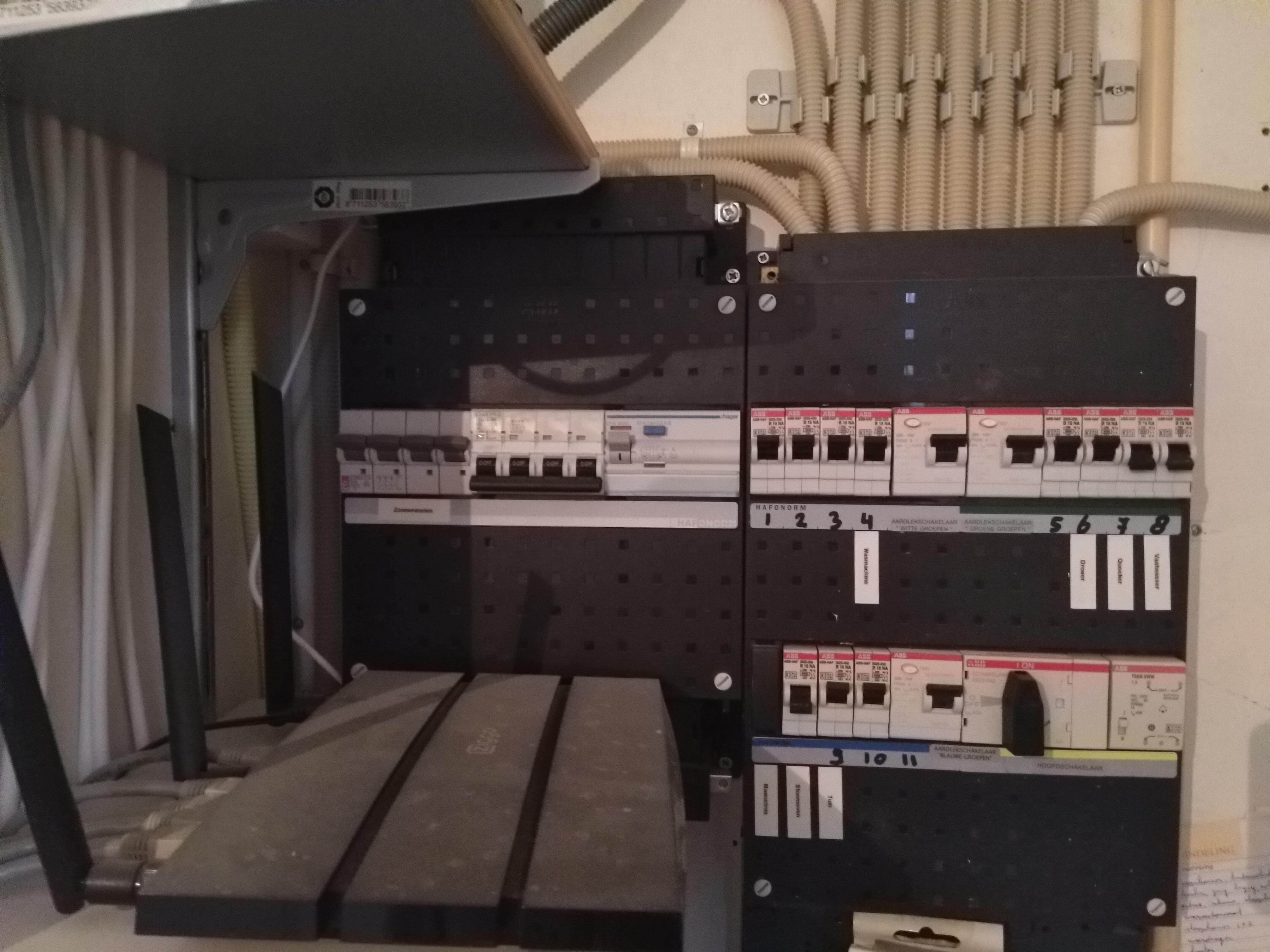

Ik zal binnenkort helpen om het elektra te plaatsen voor een nieuwe keuken, hiervoor moet het ene en andere omgelegd worden, er zit op dit moment al een inductie kookplaat in (3 fasen) en een vaatwasser (niet op een eigen groep! :o), die gaan er uit en worden vervangen, nu twee vragen ter bevestiging:
Er zit al wel een schakelgroepen kast in, maar bijvoorbeeld geen hoofdschakelaar, 3 groepen op 1 aardlekschakelaar en een vierpolige aardlekschakelaar met daar achter een krachtgroep én 1 normale groep.
Tijd voor iets nieuws dus?!
Aangezien ik voor de nieuwe vaatwasser en een oven twee nieuwe groepen wil en moet bij plaatsen moet je dan gelijk een nieuwe kast plaatsen, want is het niet zo dat als er een verandering plaats vind je je moet houden aan de regels die er nu gelden? En aangezien er al 2 dingen zijn (hoofdschakelaar en een vierpolige aardlekschakelaar met een enkele groep) die niet meer mogen, zou je zeggen dat je dit dan wel mee moet nemen.
En mijn tweede vraag, er zit nu dus een krachtgroep voor de inductie, maar de nieuwe inductie kan ook op een kookgroep. Omdat er dus 3 fasen aanwezig zijn zou ik eventueel in de nieuwe groepenkast ook voor een krachtgroep gaan omdat het word verdeeld over de fasen.
Of toch maar gaan voor een kookgroep? Die is bij vervanging goedkoper en meer is in principe niet nodig, alleen belast je dan maar 1 fase van de drie.
Hopelijk kunnen jullie mij advies en raad geven, alvast bedankt!
  • Jim423
  • Laatst online: 21:36
Kookgroep is voor 1-fase aansluitingen. Je dient dus een krachtgroep te gebruiken.
Een aardlekschakelaar vervangen van 4P naar 2P en een groep bijplaatsen mag nog wel zonder alles te vervangen. Je hebt hiervoor alleen wel zegelrecht nodig omdat je de spanning nu niet af kan schakelen. Post eens een foto van die kast.

Jim423 schreef op dinsdag 4 december 2018 @ 14:00:
Afbeeldingslocatie: https://imagizer.imageshack.com/v2/150x100q90/921/u9vEtG.jpg
[ Voor 15% gewijzigd door Qphone op 11-01-2019 22:20 ]
  • Jim423
Da's een oudje, van zo rond 1985 gok ik. Je doet er wijs aan om alles te vervangen maar het is niet verplicht bij het plaatsen van 2 extra alamats. Die groep 4 zit mogelijk helemaal niet achter een aardlekschakelaar (wasmachine?). 2 opties denk ik: 1. Vervang alle onderdelen (+ evt de gehele kast) en breng alles naar de nieuwe norm. 2. Plaats 2 nieuwe alamats B16 0,03A typA (links van de beltrafo of evt beltrafo naar onderste rij) en laat de rest voor wat het is. Optie 1 verdiend de voorkeur gezien de oude type AC aardlekschakelaars maar daar hangt wel een heel ander prijskaartje aan dan <100 euro natuurlijk.

Even een advies vraag omtrent de meterkast en toekomstige PV installatie.
Huidige situatie
  • 1 fase
  • 1 Hoofdschakelaar
  • 2 Aardlekschakelaars 40A
  • 5 groepen op 1e aardlek
  • 4 groepen en beltrafo op 2e aardlek
PV installatie komt tussen de 4000-4600watt te liggen.
Bij de aardlek rail heb ik ruimte over, hier wil ik dan 1 extra aardlek toevoegen. Deze met een 4 mm2 kabel naar zolder leiden waar ik hem afzeker in een mini meterkast op 20A.
Doe ik er wijs aan om ook de beltrafo en 1 extra groep ook naar deze aardlek te verplaatsen?
Of zie ik wat anders over het hoofd?
Afbeeldingslocatie: https://tinyimg.io/i/Vb0RIvL.JPG
  • AUijtdehaag
@SmoothTweaker
Waarom niet meteen een aardlekautomaat voor die omvormer (alleen)?
https://www.groepenkastbe...ekautomaat-b-20a-30ma-1pn
(mijn advies is eigenlijk meteen alles te vervangen en een dubbele groepenkast te plaatsen met 3-fase... maar daar heb je niet zo veel aan nu.... :+ )
[ Voor 32% gewijzigd door AUijtdehaag op 09-12-2018 11:42 ]
SmoothTweaker schreef op zondag 9 december 2018 @ 10:19:
Je doet er wijs aan om de kabel af te zekeren daar waar het hoort: Aan het begin. Dus in de groepenkast beneden. Waarom je deze zekering in een mini groepenkastje op zolder zou willen plaatsen ontgaat me ook een beetje.
Er mogen maar 4 groepen achter één 30mA aardlekschakelaar. Ik heb geen idee hoe het nu zit, maar als die 9 groepen allemaal achter een aardlekschakelaar zitten dan is dat er één te veel, goed plan om dat meteen aan te pakken als je toch bezig bent. :) De beltrafo zal achter één van die 9 groepen zijn aangesloten, daar hoef je niets mee.
  • habbekrats
Huidige situatie
  • 1 fase
  • 1 Hoofdschakelaar
Kast nu al niet conform NEN1010
Max 4 x groepen per aardlek
en Zoals iemand al eerder melde neem liever een aparte groep+aardlek voor je PV.
Waarom een mini groepenkast op zolder ? Gewoon een aardlekautomaat 20A/0,03 in en met 4 mm2 rechtstreeks aansluiten op je omvormer (via werkschakelaar).
Maak eens een foto met deksel van groepenkast eraf.
[ Voor 9% gewijzigd door habbekrats op 09-12-2018 12:17 ]
  • SmoothTweaker
  • Laatst online: 16:51
AUijtdehaag schreef op zondag 9 december 2018 @ 11:40:
@SmoothTweaker
Dat is een goed idee, om aardlek en automaat in één te bestellen. Ik ben nog niet wakker ;)
Dat advies had ik ook al gegeven maar gaat niet mijn besluit worden.
Xander schreef op zondag 9 december 2018 @ 11:43:
Dank voor de info. Zoals ik beschreef zitten er teveel groepen op de aardlekschakelaars, dat wil ik wel in 1x even goed doen.
habbekrats schreef op zondag 9 december 2018 @ 12:12:
Dat dat niet conform NEN1010 is ben ik mij bewust van, vandaar ook deze vragen. Wil het toch gelijk even netjes maken conform NEN1010

@SmoothTweaker
Hoofdschakelaar buiten de foto?
3 groepen+kookgroep op 1 aardlekschakelaar mag wel. Mis ik een bruggetje of is er eentje weggehaald? Indien ja; dan mag de huidige constructie nu ook nog gewoon.
Ik zou die kabel gewoon direct beneden afzekeren. Waarom zou je een onafgezekerde kabel dwars door je huis willen? De eerder genoemde alamat is dan een makkelijke keuze.

Mijn groepenkast ziet er nu als volgt uit:
Afbeeldingslocatie: https://tweakers.net/ext/f/ufdsq1UKCHKpOQ4GZ7g5a1Iv/thumb.jpg
Ik moet hier vijf groepen bij gaan plaatsen, ivm een nieuwe keuken.
Zit eraan te denken om de linker kast te vervangen door hetzelfde formaat als de rechterkant.
Enkele vraagjes die ik nu heb:
- Mijn kast is momenteel in een soort X opgebouwd (aardlek in het midden, groepen ernaast), terwijl ik de voorgeinstalleerde kasten vooral verticaal opgebouwd zie (aardlekken onderste rail, groepen erboven).
Heeft dat nog een voordeel? Of lekker laten zitten zo?
- Koop zelf liever alles van ABB (ja, het is een tic), maar hoe is de kwaliteit van de spullen in de linkerkast? Deze zijn bij de zonnepanelen gekomen en/of waren al aanwezig bij de aanschaf van het huis.
- Gebruik de laadpaal buiten momenteel niet, maar denk wel dat ik deze behoud. Zal er vanzelf een keer van gaan komen.
- Deze kleine kast heeft ook netjes invoeren aan de onderkant voor PVC buizen. Klopt het dat de grote varianten dat niet hebben?

MikeyMan schreef op dinsdag 18 december 2018 @ 10:28:
Dat is een los stuk plastic in de bodem (ABB inzetstuk 175-01), die past ook op de 33cm kasten.
  • Oystein
  • Laatst online: 17-10 18:12
Om de aardlek er naast te hebben ipv op de rij eronder heeft verder geen voordelen of nadelen.
Het enige voor degene die de kast toen gebouwd heeft is dat er waarschijnlijk strips zijn gebruikt die de aardlek direct met de automaten verbindt ... dus daar geen losse aders = tijdsbesparing met bedraden.
Visueel vind ik het wel netter om de aardlek eronder te hebben en de automaten erboven.
Oh ja .. als je zelf gaat aansluiten kies dan voor het opzetstuk bovenop ... het is zoveel prettiger werken als je bovenin wat meer ruimte hebt om je VD draad netjes in een extra lus te kunnen leggen ... anders wordt het zo proppen om je afdekkap er weer op te krijgen :/
Ik heb het recentelijk zo gedaan:
Afbeeldingslocatie: https://myalbum.com/photo/SbGfEdVQMJgk/1k0.jpg
En hier zie je de ruimte bovenin ... geen kluwen met VD draad :*)
Afbeeldingslocatie: https://myalbum.com/photo/WY6Vi7RODyVS/1k0.jpg
