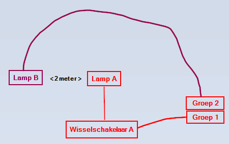

Weet hier toevallig iemand of er schakelaars op de markt zijn waarmee ik draadloos een andere schakelaar B kan schakelen als schakelaar A aan gaat.
De situatie is als volgt.
Schakelaar A schakelt Lamp A, elektriciteitsgroep 1.
Lamp B heeft nog geen schakelaar, zit op elektriciteitsgroep 2.
Alle lampen en schakelaars zijn 230 volt.
Afbeeldingslocatie: https://tweakers.net/ext/f/5ku0IouzfVAgEk2SHIjHzf7g/full.png
Wat ik nu wil bereiken is dat als schakelaar A op aan gaat, lamp A aangaat (dat is uiteraard geen probleem). Maar als lamp A aangaat, moet er automatisch een draadloos signaal naar lamp B gaan zodat deze ook ingeschakeld wordt. Ik ben dus op zoek naar een soort schakelaar die extern ingeschakeld wordt bij inschakeling van lamp A. Het trekken van een kabel tussen lamp A en lamp B is eigenlijk geen optie aangezien alles in de muur is verwerkt, alleen over 2 andere groepen gaat. Doordat het 2 groepen zijn mag ik volgens mij ook geen schakeldraad hier tussen zetten. Verder is lamp B onderverdeeld op een meterkastje voor buiten die in de schuur staat. Vandaar dat ik echt op zoek ben naar een draadloze optie.
Hopelijk heeft iemand hier ervaring mee, of weet iemand wat je hiervoor zou kunnen gebruiken.
[ Voor 3% gewijzigd door bundit op 18-11-2018 17:53 ]

bundit schreef op zondag 18 november 2018 @ 17:52:
Geen ervaring, maar wel de nodige fantasie en kennis op gebied van elektrotechniek en elektronica. Een vaste verbinding is inderdaad niet toegestaan tussen tee groepen. Maar een draadloze verbinding mag wel, dus zet op groep 2 een optocoupler parallel aan de lamp. De uitgang van de optocoupler verbinden aan een versterkertje. Kun je zelf maken van twee transistors, klein relais er op en een contact daarvan schakelt de lamp. Super eenvoudig!
Ik realiseer me dat iets te kort door de bocht ga, want met die optocoupler creëer je niet voldoende scheiding. Je zult die optocoupler daarom zelf moeten samenstellen uit een fotodiode die geen daglicht maar alleen het licht van de lamp opvangt.
Denk dat je met onderstaande wel wat kan maken zonder een fysieke koppeling nodig te hebben.
https://www.klikaanklikui...gebouwde-mini-zender.html
https://www.klikaanklikui...ngebouwde-schakelaar.html
