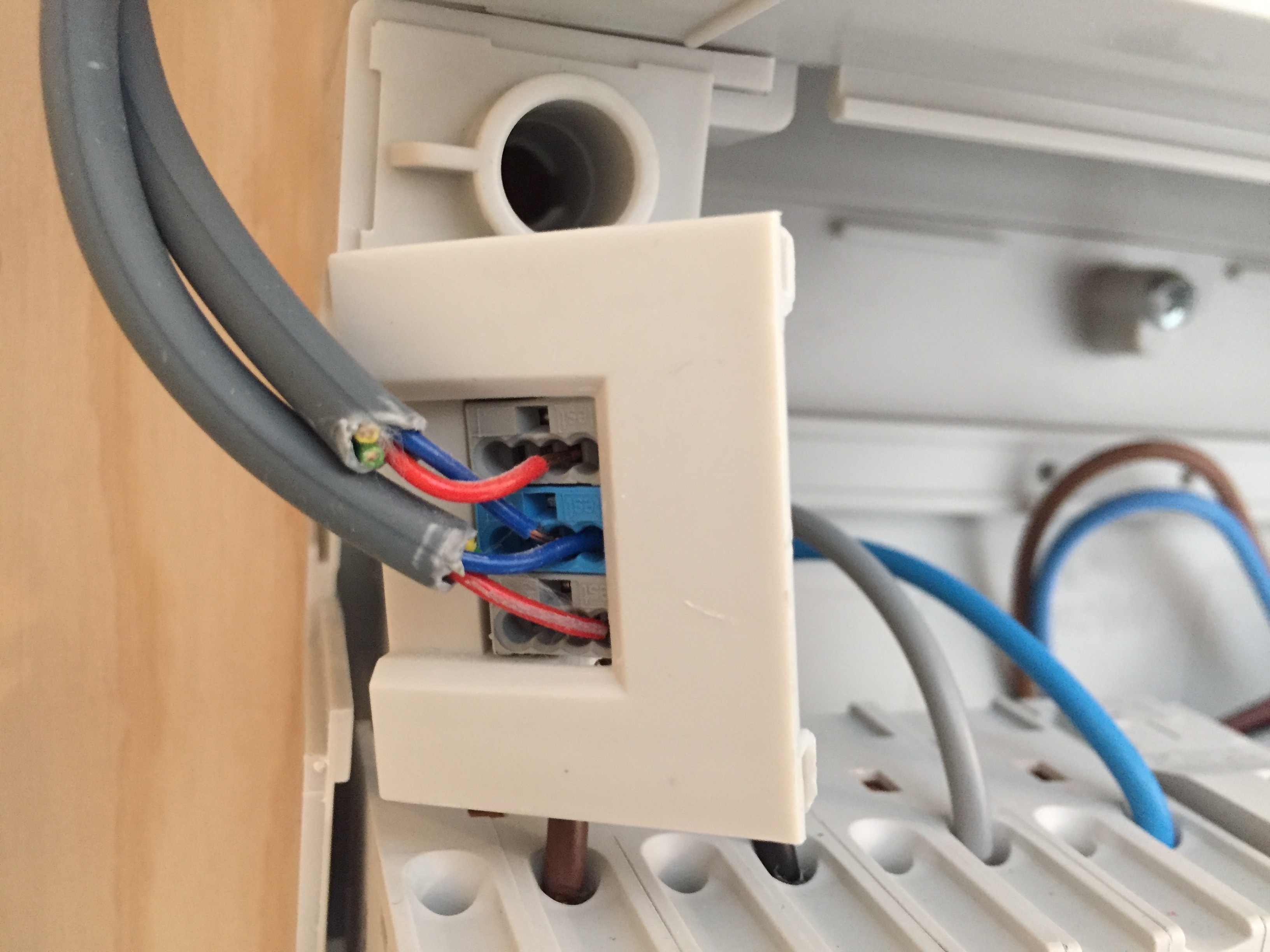

Ik heb een nieuwe deurbel gekocht die anders bedraad moet worden dan de huidige. Hiervoor moet ik de draden die naar drukknop en bel lopen losmaken aan de kant van de meterkast en opnieuw verbinden.
Is het mogelijk met dit soort klemmen om de draadjes los te halen, danwel los knippen en er opnieuw bij stoppen?
Klemmen
[ Voor 14% gewijzigd door dj_raoul op 26-10-2018 15:02 ]

Het ziet eruit als normale lasdoppen. Hard aan trekken, dan komen de draden vanzelf los.

Zit aardig vast anders :) Kan ik de draden ook losknippen en er naast het afgeknipte stukje weer bij stoppen?

Ziet er inderdaad uit als een lasdop. Die kunnen soms best vast zitten.
Moet je wellicht even met een schroevendraaier in dat kleine gaatje in de lasdop om het wellicht te ontgrendelen?

Dit zijn inderdaad mini-lasdopjes, normaal gesproken kun je de draad gewoon loshalen door de draad wat heen en weer te draaien en er tegelijk aan te trekken.
(Losknippen kan inderdaad ook, maar is natuurlijk niet de mooiste/beste oplossing)

dj_raoul schreef op vrijdag 26 oktober 2018 @ 15:00:
[Afbeelding: Klemmen]
Doe je ook een nieuwe beldrukker? zo'n oude lijkt vaak niet meer en soms flink geoxideerd.

dj_raoul schreef op vrijdag 26 oktober 2018 @ 15:20:
Draaien en trekken. En anders inderdaad proberen of het beter gaat als je een 2,5mm breed plat schroevendraaiertje in het gat erboven steekt (maar ik denk dat dit enkel een meetcontact is?).
Er zitten 4 gaatjes in zo'n klem, als je een draad afknipt nog 3 bruikbare, als je er 2 afknipt nog 2 bruikbare... :P Als je daar mee kunt leven moet je dat lekker doen, maar als je het kort afknipt weet je zeker dat je het restant er niet meer uit krijgt.

Xander schreef op vrijdag 26 oktober 2018 @ 18:06:
Waardeloze oplossing, afknippen en dan gat ernaast gebruiken.
Zeker eerst afknippen, andere ingang gebruiken, en dan de boel zeker lekker in elkaar vouwen en aandrukken omdat de lasdoos vol zit.
De eerstvolgende die de doos opent voor werkzaamheden krijgt een optater van het afgeknipte stuk, en dondert in het slechtste geval van zn trap af, hopenlijk zonder gebroken nek...
Als je hem er niet uit krijgt, knip dan gewoon alles los en plaats een nieuwe lasklem.
ybos schreef op vrijdag 26 oktober 2018 @ 18:58:
Het is dan ook niet mijn idee, @dj_raoul vroeg of het kon.
Welke lasdoos? :? De klemmen zitten in de zijkant van de verdeelkast.
Door 8-12V uit een beltrafo? :D
Misschien moet je even kijken waar ik precies op reageer...
Geen idee of die klemmen zomaar los te vervangen zijn.
Het geheel vervangen is nog best een duur grapje: http://www.hager.nl/produ...klemmen/vkg71t/161559.htm
[ Voor 21% gewijzigd door Xander op 26-10-2018 19:10 ]
ja, maar een beetje draaiend lostrekken gaat wel lukken. en anders breekt de draad, so what ?

Het is uiteindelijk gelukt de draadjes eruit te krijgen met een combinatie van trekken met een tangetje, en met een kleine schroevendraaier in het gaatje duwen. Ik moest nog steeds stevig trekken dus ik vermoed dat het duwen met de schroevendraaier alleen hielp om kracht te kunnen zetten, niet om de klem te ontspannen. Maar wie weet.
Ik vroeg het omdat ik wilde proberen de draadjes los te maken zonder de klem te beschadigen. Mijn conclusie op basis van jullie input en eigen bevindingen is dat je hier weinig tegen kunt doen, behalve afknippen in plaats van lostrekken, en het volgende gaatje gebruiken. Dat zou ik volgende keer toch doen denk ik, nu merkte ik dat niet alle gaatjes meer goed klemmen.
In elk geval, de deurbel werkt! Nu is het een mooie mechanische gong in plaats van de schrille alarmbel van de projectbouw.
dj_raoul schreef op zaterdag 27 oktober 2018 @ 14:11:
Maar heb je eigenlijk wel geprobeerd om draaiend te trekken?
Welke input? Het is gewoon een beunoplossing. Je vroeg of het kan, ik heb bevestigd dat het kan (lees: het gaat werken). Zelf zou ik er nooit voor kiezen en ik kan me nog steeds niet voorstellen dat je het niet op een normale manier los kunt krijgen. :P Ik heb even niet zo'n verdeelkast in de buurt maar heb al eens draden uit exact zo'n blokje van Hager los gemaakt. Dat ging zo makkelijk en maakte dermate weinig indruk op me dat ik alleen niet heb onthouden hoe precies. :+
Maar mooi dat het nu werkt. :)

Ja, het zag er inderdaad vreemd uit, zo gesoldeerd. Maar als ik naar het schema kijk, zie ik dat net die twee aansluitingen onveranderd blijven bij 2xN 1xL én 2xN 2xL. Misschien is het gesoldeerd om te voorkomen dat een leek zoals ik de fout in ga.
Ik probeer morgen nog even een foto vd binnenkant vd meterkast te maken.
Voor context:
Het betreft een huurhuis. Heb lang bij de verhuurder zitten zeuren om een extra groep, zonder succes. Wel toestemming gekregen om er zelf voor te zorgen. Bittere pil genomen en besloten om het zelf te regelen (moet de installatie wel door een electricien laten). Probeer daarom de kosten laag te houden. Als het mijn eigen huis zou zijn, zou ik overwegen om, zoals eerder is voorgesteld, een moderne meterkast te installeren.
Bedankt voor de link!
