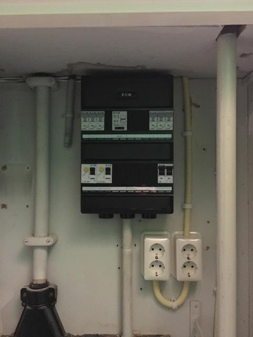

Vandaag heb ik m'n meterkast erin geklust als voorbereiding op de verzwaring naar 3-fase door de netbeheerder maandag.
Ik heb een paar vragen over de meterkast:
  • Er zit een kookgroep in de (voorbedrade) meterkast. Is dat met 3x 25A wel zo handig? Met de kookgroep kan maximaal 2x 16A van een enkele fase getrokken worden. Is een krachtgroep een betere optie? Al moet dat wel een aardlekautomaat worden (zoals de twee andere krachtgroepen)
  • Hoe zou je een extra krachtgroep voor het koken aan moeten sluiten? De andere krachtgroepen zitten met een kam/brug en er is daardoor geen plek meer op de hoofdschakelaar.
  • De kabel naar de inductieplaat heeft 1x bruin, 1x blauw en 2x zwart. Hoe sluit ik die aan op de kookgroep? Moet ik beide zwarte draden op het tweede deel van de groep monteren, of moet ik uitvinden welk draad in de perilex gebruikt wordt? In de perilex zijn wel alletwee de zwarte draden aangesloten.
Wat foto's van de meterkast:
Afbeeldingslocatie: https://tweakers.net/ext/f/YPWZANxl8JbPIpT70JnJJJyR/full.jpg
Afbeeldingslocatie: https://tweakers.net/ext/f/49S8wMAf6Jq7XVrgnyCDwcTa/full.jpg
Compleet, op de kookgroep na.

orf schreef op donderdag 4 oktober 2018 @ 19:04:
Ik zag je foto's net in orf in "[DIY] Het klussende Tweaker Q, A & showcase topic - Deel 4".
Er was vorige week ook weer een discussie/vraag over de kookgroep. Bij 3 fasen moet je je dus een 3 fase Alamat gebruiken. Die kan gewoon naast de ALS opdrachtgever middelste rij met draden op de HS aangesloten worden. Mocht daar geen plek meer voor zijn, dan heb je ook van die koperen verdeelblokjes.
Rol-Co in "Het grote topic voor Elektra huisinstallaties - Deel 1"

T.Kreeftmeijer schreef op donderdag 4 oktober 2018 @ 19:38:
Bedankt. Balen dat het weer €90 extra is en dat ik de kookgroep dan alsnog wil vervangen met twee groepen. Best gek dat het zo bedraad wordt verkocht terwijl je met 2x 16A meer stroom trekt dan je hoofdzekering.

  • S0epkip
  • Laatst online: 24-09 08:11
orf schreef op donderdag 4 oktober 2018 @ 21:19:
edit
Voor twee zaagmachines. Zijn ook C-karakteristiek.
Heb je nou afgaande stroomgeleiders onderin die 4p alamats zitten of kijk ik verkeerd?
PVO
  • orf
  • Laatst online: 01:38
orf
S0epkip schreef op donderdag 4 oktober 2018 @ 21:45:
Ze worden van de bovenkant gevoed vanuit de hoofdschakelaar met een aansluitkam. Aan de onderkant zijn ze inderdaad bedraad.
Dat zie je prima. Ook wel handig toch om daar de afgaande geleiders aan te sluiten, als de voeding middels een kam via de bovenkant komt? ;)
Als de huidige aardlekautomaten aan de bovenkant ruimte hebben voor zowel een kamrail als draad, kun je daar van aftakken voor je extra groep.

Xander schreef op donderdag 4 oktober 2018 @ 21:47:
Hoe werkt dat? 3x de fase over de aardleks en dan een aardlekautomaat? Op alle aardleks zitten ook al 4 groepen?
Ja, maakt voor de alamat ook niet uit.
orf schreef op donderdag 4 oktober 2018 @ 21:50:
De aardlekautomaten, niet de aardlekschakelaars. Die dingen onderin. ;)

Xander schreef op donderdag 4 oktober 2018 @ 21:52:
Boven de hoofdschakelaar zit daar nu een kam en draad ingestoken. Als de klemmen op de aardlekautomaten hetzelfde zijn kun je daar behalve de kam die er al in zit, dus ook draad bij steken. 4 stukjes 6mm² naar een nieuwe aardlekautomaat op de rail erboven.
Ah, ik las nogal scheef! Dat klinkt een stuk logischer. :)
Volgens mij hebben die aardlekautomaten geen dubbele aansluiting zoals de hoofdschakelaar, maar daar ga ik morgen naar kijken. Eventueel heb ik deze aftakblokjes liggen om te gebruiken op de hoofdschakelaar.

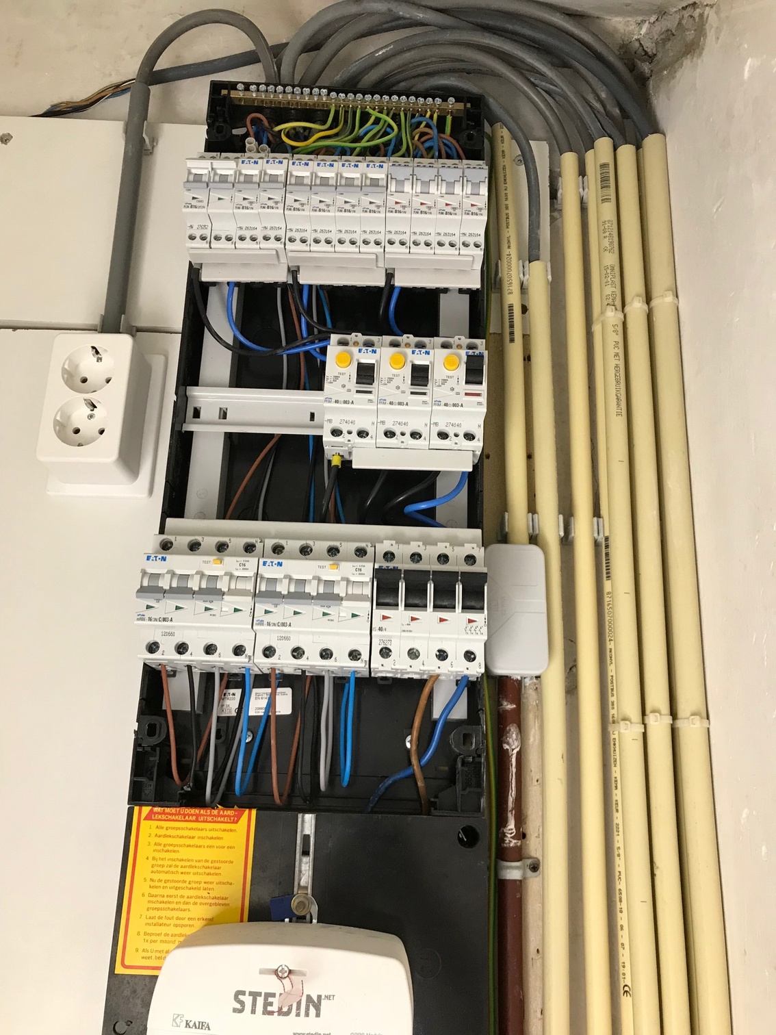

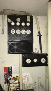

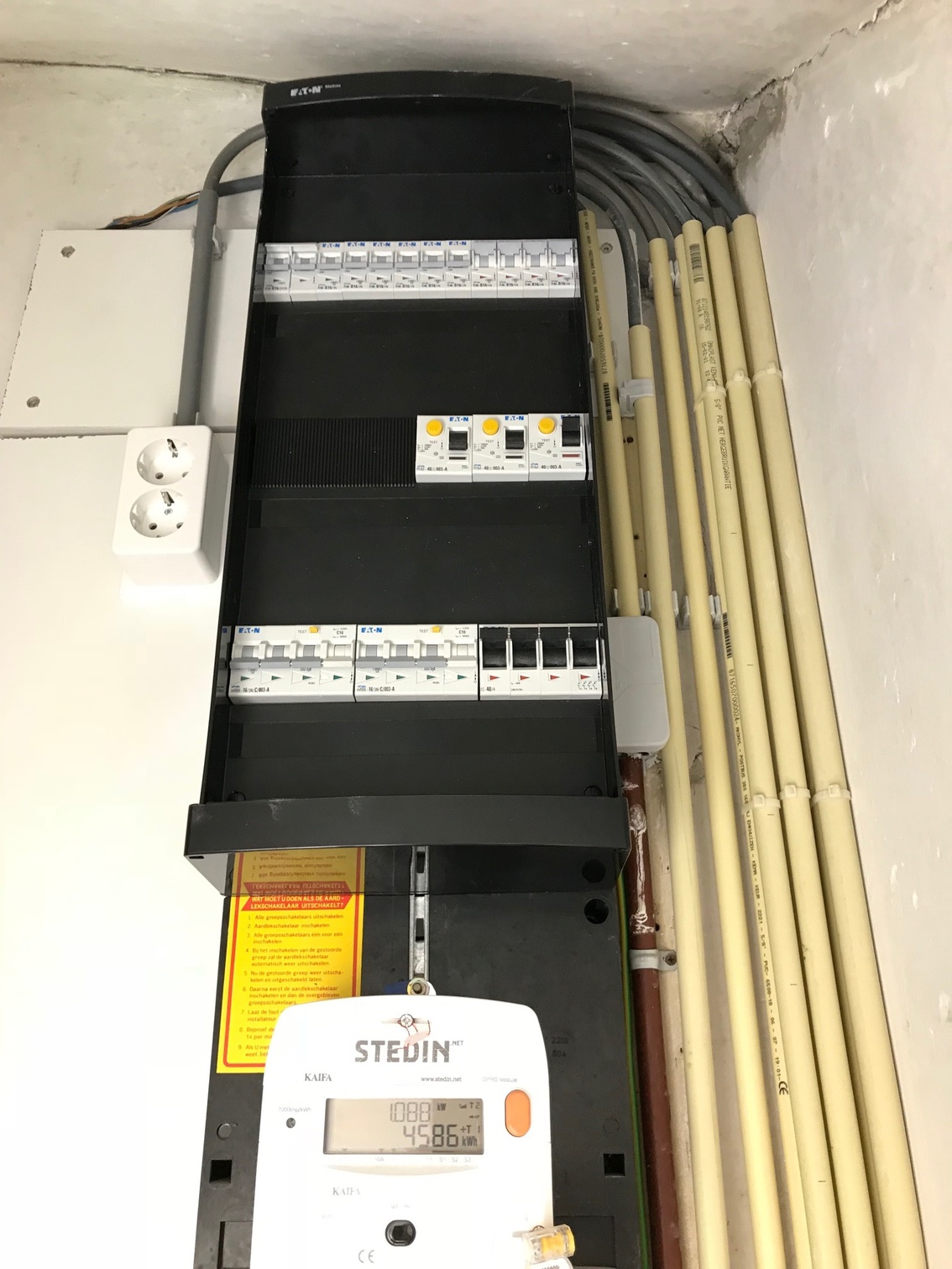

Afgelopen week is dan eindelijke de groepenkast vervangen:
Voor:
Kast voor
Na:
Kast na
Het is een 1:1 vervanging geweest met een uitbreiding van vier wcd's in de meterkast.
In het appartement nog niet de behoefte om de groepen te herindelen en voor de rest werkt het prima.
Alleen de aansluiting van de wcd's vind ik zelf er niet super uit zien. Misschien dat ik nog eens tijd maak om dit aan te passen :).

@Vitamine waar is in de nieuwe kast de gekoppelde kookgroep?
Die had je eerst wel toch? Dat kastje rechts onderin? Al zit daar op de foto maar 1 zekering in? :?

Vitamine schreef op maandag 8 oktober 2018 @ 12:52:
Mee eens. Ik had daar gewoon een viervoudige WCD in gezet. Ziet er veel netter uit toch? En nog makkelijker met bedraden ook:

Xander schreef op maandag 8 oktober 2018 @ 16:34:
Dat was een uitbreiding op de originele kast, gewoon uitbouw van een extra groep.
Andrehj schreef op maandag 8 oktober 2018 @ 17:53:
Heb bewust 2x2 wcd’s afgesproken. De apparatuur die ik in de meterkast wilt hebben dikke adapters en zo weet ik zeker dat alles er ook past :).

Ik heb een 2-tal vragen welke vermoedelijk in dit topic passen:
1. Ik heb begin vorig jaar een PV-installatie laten aanleggen. In mijn groepenkast is de bestaande ABB-HAF 0025-050 B16 automaat vervangen door een GACIA M80N automaat, met dezelfde specs (16A-B). Dit was voorheen de wasmachine groep waar nu een extra GACIA M80N automaat en aardlek is geplaatst. Omdat ik mijn groepenkast wil herindelen, zie punt twee. Is er een bezwaar dat ik de GACIA weer vervang door een ABB automaat zodat dit netjes is/wordt? Of dient dan ook de achterliggende automaat vervangen te worden? Nu is de GACIA automaat 'onofficieel' aangesloten (niet via het busboard)....
Afbeeldingslocatie: https://tweakers.net/ext/f/iCmx17i1qbpJQdQFKL0S9sue/full.jpg
groepenkast
Afbeeldingslocatie: https://tweakers.net/ext/f/KdVbC2XYkVEtpQtK4YLXCTn7/full.jpg
PV onderverdeler in wasmachine ruimte
2. Ik ben van plan om op inductie te gaan koken, klopt de volgende veronderstelling?
Er kunnen maximaal 8 groepen achter 2 aardlekautomaten. Ik zit nu op 7 groepen (zie ook PV installatie). Een gecombineerde kookgroep van 2x16A telt als één groep. De hoofdzekering onderin de kast is 40A en er is 1 fase beschikbaar. Uiteraard kan het zijn dat er één groep verplaatst dient te worden, ik zie dat de vorige eigenaar een nieuwe sticker van de groepindelingen heeft gemaakt waardoor nu aan de buitenkant niet te zien is welke groep op welke aardlekautomaat zit....De PV installatie is overigens 2160wp.
Graag jullie expertise zodat ik weet of dit alles op één fase kan in de huidige kast op 2 aardlekautomaten. Dat scheelt toch flink wat kosten ivm overgang naar 3 fase (Enexis doet dit niet voor niets, plus meterkast componenten én extra uurloon van een elektricien)...Uiteraard ga ik zelf niet sleutelen, hoogstens een automaatje bijplaatsen/vervangen, de rest laat ik over aan de specialist ;)

Wat voor merk omvormer heb je? (misschien is die ene Gacia groep wel buiten je aardlek om aangesloten :| )
[ Voor 10% gewijzigd door AUijtdehaag op 14-10-2018 09:20 ]

Verwijderd schreef op zondag 14 oktober 2018 @ 08:36:
groepenkast
Je hebt 1x35A aansluiting? Dan kan dat allemaal best met de kookplaat op een kookgroep, nog boilers of kokend waterkraan? Of andere verwarmers elektrisch?
Die groep van de onderverdeler kan natuurlijk wel terug op het busboard maar ik vermoed dat ze daar om de aardlek gegaan zijn en dat de reden is van de gacia, dan zal je de voorkant er even af moeten halen.
Zo te zien zit de pv helemaal niet over een aardlek als dat in de hoofdkast er omheen zit.
@AUijtdehaag
Busboard kan nog wel, kookgroep van 2 units en 3 losse is 1 ALS en 4 groepen voor de 2e ALS.
hij heeft zelfs nog een groep over. ;)
[ Voor 3% gewijzigd door Rol-Co op 14-10-2018 09:24 ]
  • AUijtdehaag
@Rol-Co
En waar komt dan de quooker en l/w warmtepomp op?
Doe het dan meteen goed? :>

AUijtdehaag schreef op zondag 14 oktober 2018 @ 09:25:
@Rol-Co
Die komen later, in het budget van het warmtepomp project, nu is het nog kookplaat. ;)
[img]
Rol-Co schreef op zondag 14 oktober 2018 @ 09:20:
Ja 1x35A, de hoofdzekering is 40A.
Een L/W warmtepomp (airco) met een maximaal opgenomen vermogen van 1,1KW.
Er zit een aardlek autom. in de PV onderverdeler.
AUijtdehaag schreef op zondag 14 oktober 2018 @ 09:17:
Ook allemaal te vinden op die website.
Klopt, deze zit niet achter een aardlek. In de onderverdeler zit ook reeds een aardlekautomaat, zou dat de reden zijn? Waarom zou er voor deze oplossing door de PV leverancier gekozen zijn en gaat twee aarlekautomaten achter elkaar problemen opleveren zowel installatietechnisch alsmede de veiligheid en installatie voorschriften? Met andere woorden Gacia in de MK er uit en ABB erin?
Ik kom nog een paar dingetjes tegen:
ABB automaat 0025-50 is niet meer leverbaar en vervangen door de 0025-60? Verschil zit met name in de schroefloze aansluiting aan de bovenkant zo te zien.
Een kookgroep kan ik samenstellen door 2x de 0025-60 incl. brug hendeltje? Dat is een stuk voordeliger dan een combineerde kookgroep als één artikel. Geldt deze dan nog steeds als één groep ivm maximaal 4 groepen achter één aardlekautomaat?
Hieronder nog even een foto-tje van het binnenwerk:
Afbeeldingslocatie: https://tweakers.net/ext/f/vjnfhp5926A3ARDzqiSBJdXc/full.jpg

Het gevolg is dat je omvormer achter een 30mA aardlekschakelaar komt te zitten. Dit moet je zelf even nakijken of dat kan met jouw omvormer in de handleiding. Ze hadden beter de gacia onderste rij volledig rechts kunnen zetten, over je busboard heen is een beetje jammer. Wat je kan doen is ABB non busboard automaat gebruiken en deze weer op dezelfde manier aansluiten. 2 dezelfde aardlekschakelaars achter elkaar is inderdaad ook niet de bedoeling. De alamat van de wasmachine zal dan vervangen moeten worden voor de gacia van beneden.
AMD Ryzen 5800X - 32GB DDR4 Corsair RGB - XFX 6900XT - Panasonic HIT 990Wp - AE200L WPB met cv-ondersteuning

Verwijderd schreef op zondag 14 oktober 2018 @ 10:05:
~~~[img]
Die WCD voor de wasmachine zit idd achter een alamat. 2 aardleks kan prima, alleen moet je dan wel selecitviteit hebben.
Je hebt nu geen aardlek. Als je dus toevallig met een boormachine oid de leiding tussen MK en je onderverdeelkastje raakt heb je een probleem: Die is niet beveiligd.
Wat betreft die ABB automaten: Geen probleem. Tegenwoordig is een klemverbinding standaard, waar dit vroeger schroef was. Reden: Een klemverbinding is niet gevoelig voor thermische werking en 'veroudering', terwijl een schroef los zou kunnen raken en een overgangsweerstand kan creeeren (=warmte ontwikkeling)
Kookgroep: Ja, dat kan. Maar in jouw geval wordt het denk ik verstandiger om over te gaan naar 3-fase, je gaat het wel wat 'druk' maken op 1x35A. Kan wel, maar het wordt dan wel oppassen. Ik gok even dat je bv ook een oven hebt en een vaatwasser...
Overigens zou ik persoonlijk liever voor Eaton/ABB/Hager gaan ipv Chinese automaatjes. Ja, het scheelt een keer 10-20 eur per automaat, maar je meterkast gaat 10+ jaar mee en het is veiligheid. Daar ga ik niet 10 eur op besparen..

Jim423 schreef op zondag 14 oktober 2018 @ 10:52:
De Gacia aardlekschakelaar in de PV verdeler is ook 30mA...wat kan ik hier het beste mee doen?
Gewoon laten zitten ;)

Verwijderd schreef op zondag 14 oktober 2018 @ 12:28:
Ik zie geen Gacia aardlekschakelaar. Bedoel je die SEP alamat? Wat je daarmee het beste kan doen hangt af van wat je in de groepenkast van plan bent? Je het kan hem laten zitten als je via het ABB busboard gaat voeden of je kan de Gacia van de groepenkast daar plaatsen i.p.v. de SEP.

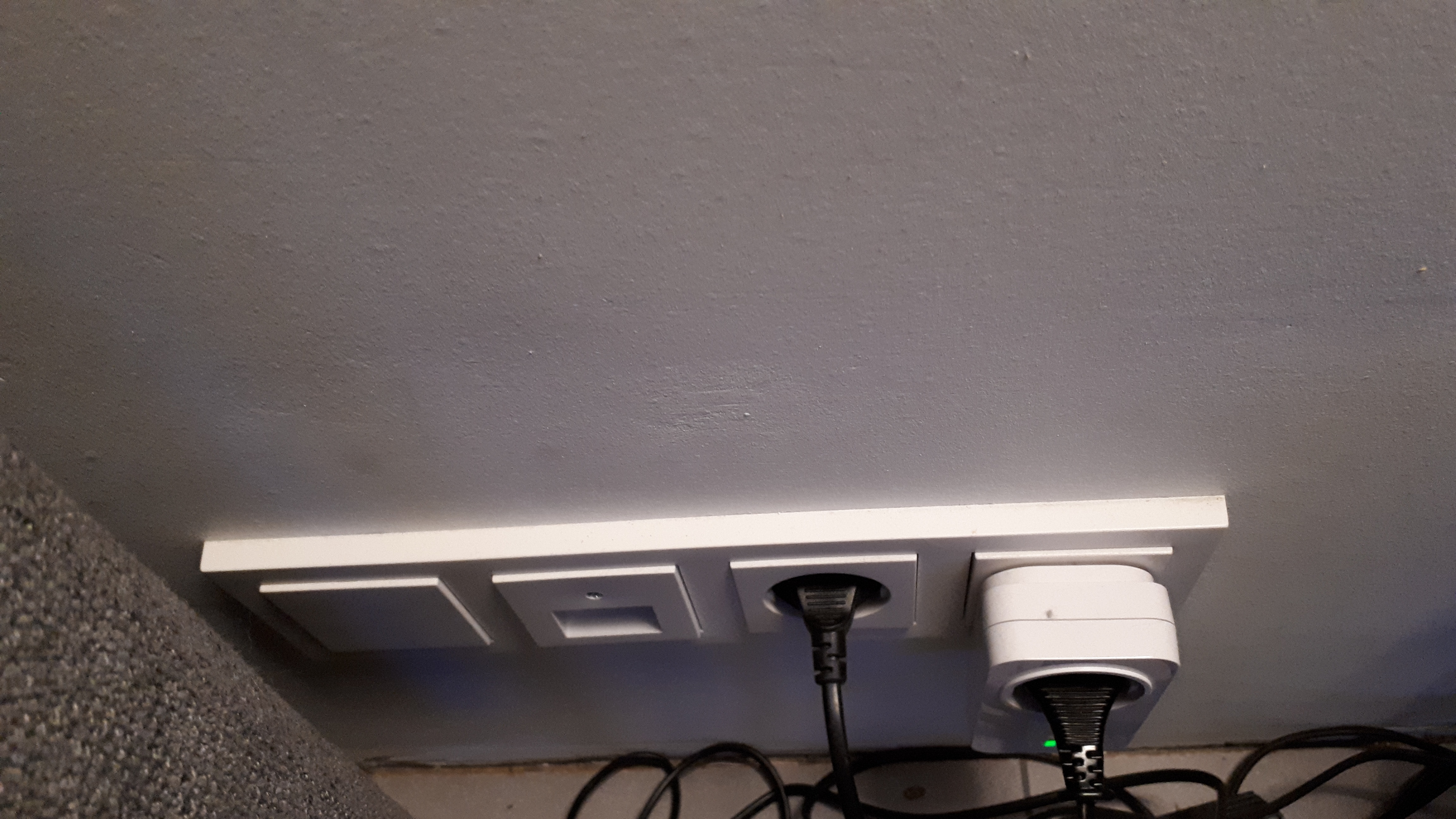

Gisteren Sander Vunderink leeggekocht en vandaag bestelling ontvangen van mijn schakelmateriaal.
Ben gegaan voor Busch-Jaeger future linear en net even gekeken hoe het er in het echt uit ziet en nu steken de wcd afdekplaten uit op de plaat en de overige onderdelen niet?
Beetje raar want het is exact dezelfde serie.

Ballebek schreef op dinsdag 16 oktober 2018 @ 18:47:
De afdekplaat van de CAI-aansluiting heeft behoorlijk afgeronde hoeken. Weet je zeker dat het dezelfde serie is?

FrankHe schreef op woensdag 17 oktober 2018 @ 13:00:
Zeker weten; heb alles uit dezelfde catalogus en triple checked op diverse websites (waaronder Sander Vunderink waar je de line en kleur moet kiezen voor je de items ziet).
Nu heb ik niet echt platen met verschillende items in het zicht (vooral dubbel wcd) dus heel erg is het niet maar ben verbaasd dat het uitsteekt.

Het geeft desalniettemin toch een beetje een slordige indruk. Gelukkig is het niet in het zicht.
@Ballebek Het klopt inderdaad dat de WCD's in die lijn iets voor het front uitsteken, maar is me eigenlijk nooit opgevallen dat de CAI doos dat niet doet..
Heb je ook nog UTP dozen? Zo ja, steken deze ook wel/niet uit?

Ideetje: Spacertjes maken/3D printen? Zit je alleen nog met de vraag of je stekkers dan nog ver genoeg erin passen.
Wij zijn momenteel aan het verbouwen en hebben in principe ook dit schakelmateriaal op het oog, maar dit is wel jammer. En ook ik ben wel benieuwd naar UTP, dan zou ik namelijk 2 keer een dubbel raampje onder elkaar kunnen maken met de (iets uitstekende) stopcontacten in de ene en de (niet uitstekende) COAX en UTP samen in de andere.

Annuk schreef op woensdag 17 oktober 2018 @ 16:51:
@Ballebek
Die staan nog in nalevering, heb ik morgen binnen (utp, cai en multimedia).
Zal eens kijken wat die naastelkaar doen, misschien steekt het dan wel allemaal uit als je de units erachter knutselt.
Steyn_E schreef op woensdag 17 oktober 2018 @ 18:51:
Als ik voor 1200 euro aan schakelmateriaal in mijn huis ram dan hoop ik dat het gewoon voldoet out of the box. :)

  • Steyn_E
  • Laatst online: 03:01
Tsja, daar kan ik me iets bij voorstellen inderdaad. Ik heb echt geen flauw benul of het zo hoort, ik dacht juist dat alle plaatjes zouden uitsteken zoals de stopcontacten. Al is dat zo te zien gedaan om minder inbouwdiepte te hebben (40mm diepe inbouwdoosjes zijn nog altijd vrij veel voorkomend).
Het gekke is dat de oudere series (Reflex etc die je overal ziet) dat dus helemaal niet hebben, die zitten altijd vlak met de afwerkrand.

Gisteren eens wat spullen ingebouwd in wat potjes die ik nog had liggen en helaas steken alleen de WCDs uit... Weet nog niet of ik daar blij mee ben en om nou 56 WCDs de dremel in te zetten om het wel te laten verzinken is wat aan de fanatieke kant.
Afbeeldingslocatie: https://scontent-lht6-1.xx.fbcdn.net/v/t1.0-9/44514326_10156137990239858_6221953104049340416_o.jpg?_nc_cat=103&oh=899efbda0bb3aa3e16e6a1474dd3e96c&oe=5C4B009D

Waarom niet even ‘klagen’ bij de fabrikant?

GioStyle schreef op vrijdag 19 oktober 2018 @ 19:24:
Ik heb een stapje terug gedaan en gemailed met de leverancier waar ik het besteld heb met de vraag wat ik verkeerd doe. :)

Hier heb ik Gira schakelmateriaal en die steken gelijk uit. Op de foto dubbel wcd, utp en blindplaat met cai kabel er achter.
Afbeeldingslocatie: https://tweakers.net/ext/f/ygAEZuUNbJehyGxw4QFS0Lez/full.jpg

Erwin_83 schreef op vrijdag 19 oktober 2018 @ 19:42:
EDIT, foto upload aangepast. (Ja ik moet nog schoonmaken na het plaatsen van de schuifpui en de plinten moeten nog)
Welke serie is dat dan? Bij mij zijn de Gira 55 stopcontacten mooi vlak.

hansvk schreef op zaterdag 20 oktober 2018 @ 08:40:
Gira Systeem 55 modules met de Gira E2 ramen, heb de zelfde schakelmateriaal namelijk ook in huis.

ChrisTum schreef op zaterdag 20 oktober 2018 @ 10:17:
Die dus, weet de nummers zo niet uit me hoofd.
Het uitsteken zie je alleen van dichtbij, vanaf een afstandje lijkt het vlak als je er tegen aan kijkt.

Verdict:
Goedemorgen,
U doet niet wat verkeerd. Helaas is het zo dat de wandcontactdoos iets meer uitsteekt dan het overige materiaal. Hier kunnen we helaas niks aan doen en wordt zo door Busch Jaeger geleverd.

Vanwege waterschade lijkt het me verstandig de hele meterkast te renoveren. Nu wil ik niet zelf gaan sleutelen aan de verdeelkast (of daarvoor), dus dat klusje wil ik graag professioneel laten doen.
Op wat voor een prijs moet ik rekenen als een redelijk standaard verdeelkast (8 groepen, perilex, kookgroep, beltrafo) professioneel volledig wordt vervangen, en ook eventuele schade aan de toevoerleidingen moet worden gecontroleerd (of moet de netbeheerder dat laatste voor zijn rekening nemen?)
Zijn er nog zaken waarvoor de vervanging van de groepenkast een goed moment is voor een aanvullende overweging (bijvoorbeeld van 1-fase naar drie, aardeleidingen laten bijleggen of weet ik wat ik nu niet kan bedenken, suggesties zijn zeer welkom)
  • Jim423
  • Laatst online: 22:38
Er staat veel te weinig informatie in je post om een goede schatting te doen. Of het verstandig is om nog bijzaken te laten plaatsen is helemaal afhankelijk of je zelf iets van plan bent (warmtepomp, PV,EV?) en de huidige staat van zaken.
Schade aan de meter/hoofdkast van de netbeheerder ben je voor verzekerd neem ik aan. Laat dat dus ook nu taxeren als je denkt dat daar problemen mee zijn. De netbeheerder gaat dat niet zelf betalen uiteraard.
Maar een gokje voor een 1-fase kast: €850 euro incl plaatsing incl btw.

begintmeta schreef op donderdag 25 oktober 2018 @ 18:08:
Hier kun je wat prijzen vinden incl installatie.
Je kan ook kiezen voor een 1/3 fase kast. Kan eerst op 1 fase en daarna probleemloos op 3 fases.
Dan moet je een kast kiezen met een 4 polige hoofdschakelaar en bijv 3 aardleks 2 polig.
[ Voor 6% gewijzigd door jobr op 25-10-2018 19:05 ]

Jim423 schreef op donderdag 25 oktober 2018 @ 18:31:
Klopt natuurlijk (ik weet ook niet echt welke informatie ik zou moeten geven denk ik), op het moment niet veel grootverbruikers, alleen ovens, inductieplaat. Op termijn wel PV&warmtepomp. Zo'n 1/3 fasekast zoals door @jobr geopperd is dan misschien wel een idee.
Ik vermoed dat de opstelverzekering en anders de avp het wel zou dekken, maar ik moet zeggen dat de polis daarover niet helemaal duidelijk zijn. De verzekeraar zal haar mening morgen wel geven denk ik. Dank je voor de tip&indicatie.
jobr schreef op donderdag 25 oktober 2018 @ 19:03:
Die site geeft wel wat prijsideeen inderdaa,d ik heb ook elders maar wat rondgegoogled, voor materiaalkosten. Dank je, dat is misschien wel een idee.
Maakt het nog uit welk merk groepenkast je kiest? Hebben alamaten behalve minder ruimtegebruik en minder kruisuitval met andere groepen (en prijs) nog voor of nadelen?
  • Andrehj
Als je op termijn naar PV en warmtepomp wilt, en nu al op stroom kookt, zou ik gelijk nu al naar drie fasen gaan. Je bent nu toch bezig. Waarom zou je dat uitstellen? Koop een meterkast met ruimte over (of zorg voor lege ruimte op de muur ernaast), dan kun je later altijd 3-fasengroepen voor PV, WP en evt elektrisch rijden bijplaatsen.
  • GioStyle
  • Laatst online: 01:58
Bij Stedin kost je aansluiting verzwaren van 1 fase naar 3 fasen €285. Dat vind ik erg veel voor 2 draadjes plus stoppen en een andere metertje.
Hier stappen we ook pas over als de noodzaak daar is.
  • DJSmiley
  • Laatst online: 21:16
3 fase is wel handig, maar niet perse noodzakelijk.
In de praktijk moet je aardig je best doen om een hoofdzekering eruit te jagen, veel grootverbruikers trekken het vermogen maar korte tijd.
Wel zou ik de groepenkast voorbereiden op 3 fases. Gewoon alle fases aan elkaar op de ingang. Dan is het, mocht het tzt zover zijn, een kwestie van de fases loskoppelen en splitsen. Hoef je tenminste niet je kast (nogmaals) te renoveren.
  • Jim423
Goede kans dat er ook regelingen gaan komen voor overstap naar 3-fase (net zoals het weghalen/afsluiten van gas) via de gemeente in de toekomst dus het kan best wel lonen om voor nu de 3-fase kast nog even op 1-fase te laten draaien :)
