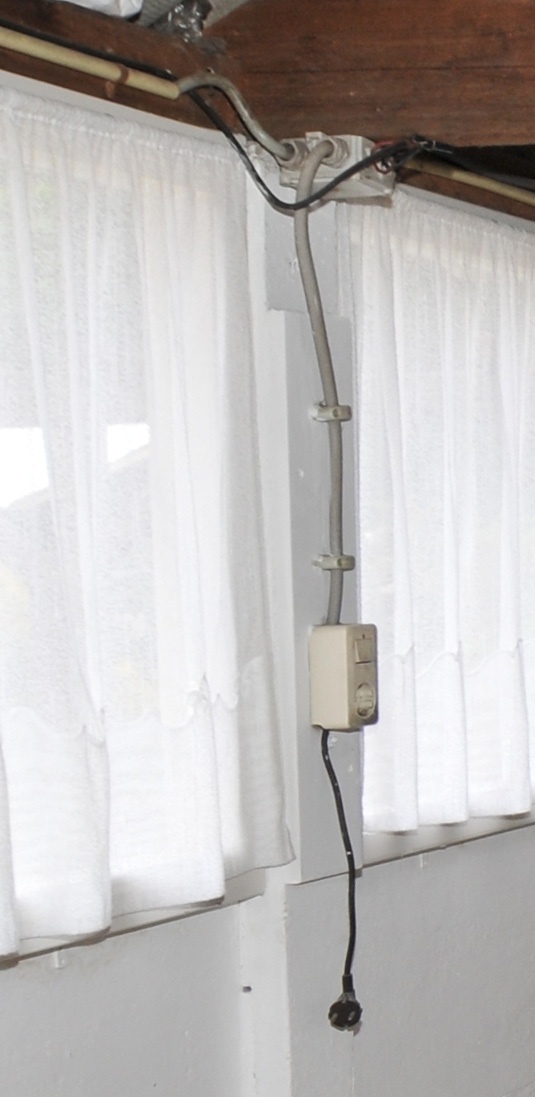

Nou... dan heb ik voor jullie de volgende quiz-vraag... En ik beloof je: het kan NOG gekker dan die vorige post!
Heb wel even in mn fotocollectie van de verbouwing moeten zoeken of ik een foto van de situatie had, en die heb ik gelukkig gevonden:
Dit is een crop uit een foto die ik een aantal jaren geleden gemaakt heb (ben al efkes bezig met de verbouwing 8) )
QuizzVraag: WAAR dient de loshangende zwarte stekker voor?... Wat is de bedoeling daarvan?... En hoe denken jullie dat die aangesloten zit?.... (Heeft iets met een lamp te maken, kan ik wel alvast zeggen)
Afbeeldingslocatie: https://tweakers.net/ext/f/ps2vuWy86A4myo7fCabyUaF5/full.jpg
Tip: die lasdoos bovenaan aan die balk, dat is dezelfde als die op de laatste twee fotos van mijn vorige post.

  • Onbekend
  • Laatst online: 00:05
Onbekend
Uit die foto is het gewoon duidelijk dat iemand te lui was om een nette opbouwinstallatie aan te leggen, en lekker makkelijk met een grijze kabel aan de gang is geweest. :)
En die stekker, die gaat natuurlijk naar een buitenlampje toe. Achter die schakelaar zit een gat naar buiten waar die dat snoer doorheen gaat? ;)
  • BrainCrash
  • Laatst online: 15-10 15:02
Onbekend schreef op zaterdag 28 april 2018 @ 22:31:
Dat zou inderdaad wel de meest voor de hand liggende situatie zijn.
Maar helaas. Volgende poging.
Er zit daar géén gat naar buiten toe, en de kabel loopt ook niet stiekem rechts van de opbouwdoos langs het raamkozijn weg of iets dergelijks. ;)

  • ChrisTum
  • Registratie: Mei 2016
  • Laatst online: 08-08 17:09
BrainCrash schreef op zaterdag 28 april 2018 @ 22:24:
Ik heb zo sterk vermoeden dat die stekker het wcd doet voeden, welke dan de schakelaar voed om vervolgens de lamp te kunnen bedienen via de schakelaar.
Al hoop ik ergens dat het toch niet zo heel erg is...
  • CurlyMo
  • Laatst online: 22:37
Precies, bedoeld voor in de WCD zodat de schakelaar van stroom wordt voorzien.
  • Rol-Co
  • Laatst online: 03-09 23:40
Rol-Co
3,8kWpZ 4,98kWpO-Z-W 2,86kWpN
BrainCrash schreef op zaterdag 28 april 2018 @ 22:37:
Yep die moet je in de wcd steken om de lamp aan te doen, heb ik ook allemaal zo. :+

En waarom is die wcd zo zwart van onderen? :X
Wel netjes dat de wcd met een geaarde stekker is aangesloten! :+
Zo scherp als een voetbal!
  • MadDog11
  • Laatst online: 21:48
Denk dat die stekker bedoeld is om in een schakelklok te gaan en de hele tuin moet verlichten met 500 W halogeenlampen stuk of 5 😂
  • Ploink
  • Laatst online: 27-09 16:25
ChrisTum schreef op zaterdag 28 april 2018 @ 22:49:
CurlyMo schreef op zaterdag 28 april 2018 @ 23:11:
Wou je zeggen dat de pinnen van die stekker dan altijd onder spanning staan? :F
Of komt de stroom uit het WCD en gaat dan via de stekker weer naar de schakelaar?
  • CurlyMo
Ploink schreef op zondag 29 april 2018 @ 10:43:
Het zou zomaar dat eerste kunnen zijn. Als er in deze situaties nog wat te hopen valt, dan het tweede.

@BrainCrash Ik leef met je mee:)
slopen en opnieuw beginnen

  • BrainCrash
@ChrisTum @CurlyMo
YUP !!!!! :F 7(8)7
Vanwege het kleurencircus en de onnoemlijke hoeveelheid omwegen die de gehele warboel aan draden in de schuur maakt ben ik nog steeds niet achter de precieze werking, en ik heb de loshangende stekker een tijd geleden maar direct weggehaald, dus kan de exacte aansluiting nu niet meer nagaan, maar dit was het geval:
- Als de stekker in dat stopcontact zat, dan was een TL-balk ergens anders in de tuin altijd aan..
De schakelaar op de wcd deed in dat geval helemaal niets, lamp bleef aan.
- Toen trok ik de stekker eruit (die bleef dus los bungelen), en ging de lamp uit.
Mijn tussenconclusie destijds: OK, dus die stekker hangt aan die lamp.
- Toen ik vervolgens de schakelaar op de WCD omzette... GING DE LAMP WEER AAN!!
(ff nadenken... maar als de stekker ook al met de lamp verbonden was, en die lamp is nu aan.... dan... WTF!!!)
Dus met stekker los kon je de schakelaar gebruiken om de lamp aan en uit te zetten, met de stekker erin was de lamp zowiezo altijd aan.
Mijn proef op de som leerde dat er sowiezo ALTIJD 230V L/N op die stekker stond. (ik had mn multimeter niet bij, dus maar even getest door voorzichtig de stekker van een boormachine tegen de loshangende stekker te houden. Yup! Boormachine aan!. )
Als ik het rebelse idee zou hebben gehad om de stekker omgedraaid in het stopcontact te steken, (stel je toch eens voor) had ik gewoon kortsluiting gemaakt tussen fase en nul.
BTW: op dat moment was het gehele huis, dus ook de schuur, nog voorzien van een aardlekschakelaar uit het jaar nul, met een triplevel op 300mA (!!)
(op dit moment is en blijft de stroom van de gehele schuur afgekoppeld, dat spreekt voor zich)
