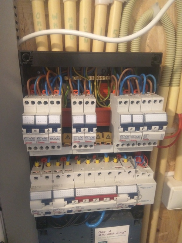

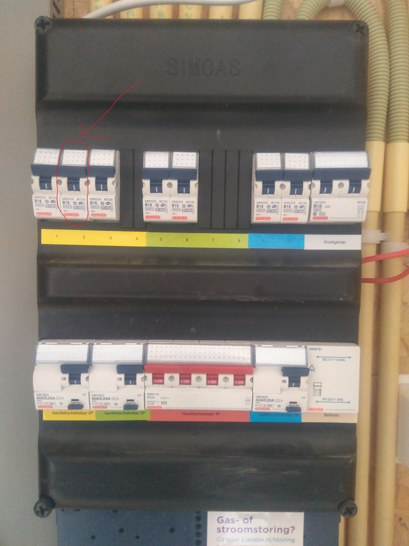

Ik heb een vraag die in dit topic past. In onze nieuwbouw woning is een omvormer van Hosola geplaatst die 's ochtends teveel herrie maakt tijdens opstarten: het relais klikt steeds aan en uit met flinke 'knallen' en wordt (logisch) steeds vroeger en we worden er wakker van (zoon slaapt er naast), omvormer staat op overloop zolder.
Nu wil ik in de meterkast de betreffende stroomgroep 's nachts van de stroom halen en ;s ochtends vanaf 7.30 weer aanzetten. De panelen liggen allemaal op west dus we verliezen er niet/nauwelijks opbrengst mee. Ik heb hiervoor een simpele DIN schakelklok gekocht:
Afbeeldingslocatie: https://tweakers.net/ext/f/MCKajxXMVBpcopmkO1ksqUq7/full.gif
Ziet er vrij simpel uit: Bovenaan de bruine (L) en blauwe (N) aansluiten en onderaan twee schakeldraden naar de input van de PV groep. Ik kom er alleen niet helemaal uit hoe ik dit kan aansluiten. Hieronder een paar foto's van de installatie:
Afbeeldingslocatie: https://tweakers.net/ext/f/SQjhmUToM3JPdSeBM0t7bRRu/full.jpg
Afbeeldingslocatie: https://tweakers.net/ext/f/ytLZuV28Mu8w3mcufwOZducs/full.jpg
Afbeeldingslocatie: https://tweakers.net/ext/f/jZIq67r7RGmbNHgVidwHZUFZ/full.jpg
Afbeeldingslocatie: https://tweakers.net/ext/f/R9eMblbmSxFlCzCIZpVDT57A/full.jpg
Afbeeldingslocatie: https://tweakers.net/ext/f/kJrjhvWDDPEUUH6rSyeHdC2g/full.jpg
De PV groep is de 2e groep van links gezien. Ik denk dat ik groep 3 één plaats naar rechts moet verplaatsen waardoor er een mooie plek overblijft voor de schakelklok naast de PV groep. Hoe zit het met de onderzijde van de groepen, daar gaan geen draden in maar verbindingen van onderaf?
Jullie merken dat ik hier geen ervaring mee heb maar wil dit wel graag zelf leren :)
Als iemand duidelijk kan uitleggen wat het plan is om dit te doen zou ik erg blij zijn.
Alvast een vraag: Is het voldoende de aardlek schakelaar van deze 4 groepen uit te zetten of is het nodig met de hoofdschakelaar alles uit te zetten?

Ik zou de hoofdschakelaar wel uitzetten vooraleer je begint. 400V is niet niks.
Ik zou groep 4 of 5 (de minst belastte, let op je verdeling) naar de eerste ''kam'' zetten, pos 4. Daarna de tweede kam weghalen en de overgebleven automaat op pos5 rechtstreeks voeden met de 6mm². Doordat de tweede kam nu weg is heb je op pos6,7,8 ruimte voor je schakelklokje en een stevig 20A relais. Ik zou de omvormer niet rechtstreeks vanuit de schakelklok schakelen maar via een relais van bijv. Finder of Omron. De schakelklok motor voedt je vanuit de PV groep. Het maakcontact van de klok sluit je aan op L en op A1 van het relais. A2 van het relais gaat naar de N van de PV groep. Nu kun je met het relais L en N schakelen naar de omvormer. Ik vraag me overigens af of die omvormer het wel fijn vind om telkens een grid fault te geven, ik zou sowieso pas afschakelen na zonsondergang. Ik zou je overigens wel adviseren om iemand met kennis van zaken het na te laten kijken voor inbedrijfsstelling. Stel je sluit dit verkeerd aan lijkt het te functioneren maar kan het plots wegfikken. :o

vandermark schreef op zaterdag 14 april 2018 @ 11:44:
Ik zou in dit geval de groepenkast laten zoals die is en voor de schakelklok een apart kastje kopen van twee modules breed. Voorbeeld:
Afbeeldingslocatie: https://www.vekto.nl/media/catalog/product/cache/22af0af177f866c6d1118b2dcd97738e/f/a/famatel-3452-2-modulekast-voor-binnen.jpg
Die monteer je bij de omvormer. Dan is het voor iedereen duidelijk waarvoor de schakelklok dient en hoef je in de meterkast geen dingen aan te passen.
Nog even een anders vraag. Hoe zwaar is jouw hoofdaansluiting? Klopt het dat de kookgroep volledig op de derde fase (derde aardlekschakelaar) is aangesloten? Heb je nooit last gehad van een springende 25 A hoofdzekering? Of misschien kook je niet zo uitgebreid?

FrankHe schreef op zaterdag 14 april 2018 @ 20:41:
Ok, dat is ook een idee!
Bij de omvormer is een opbouw kunstofkastje aanwezig waar de bedrading in zit. Daar kan ik wellicht wat mee?

Dit staat in de offerte:
"Perilexaansluiting, 2-fase bedraden standaard loze leiding (max 7200W) incl extra groep in MK"?

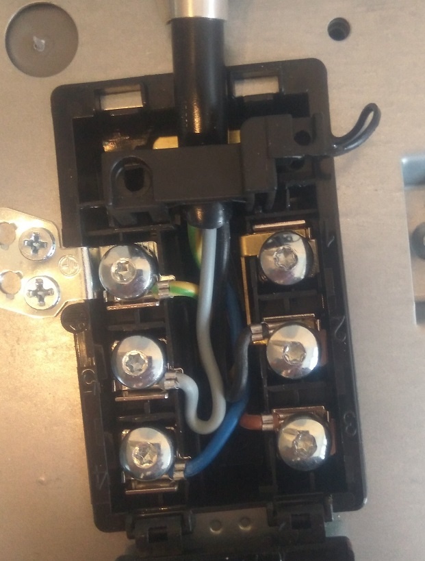

En zonee, is het dan nadelig? Ik heb een siemens inductie kookplaat met deze specificaties:
Aansluitwaarde: 7,4 kW
Edit: foto toegevoegd met situatie. Het lijkt me inderdaad dat de kookgroep (rechts bovenaan met groen omcirkeld) maar op één fase is aangesloten?
Afbeeldingslocatie: https://tweakers.net/ext/f/6Mxuh2ijpIgXHlF2931YGEls/full.jpg
[ Voor 7% gewijzigd door vandermark op 15-04-2018 17:29 ]

Naar mijn mening wel, er wordt niet over een krachtgroep gesproken. Is het nadeling? Zolang je hoofd zekering er niet door gaat niet echt. Weet niet wat er op de groepen links van de kookgroep zitten, maar die zou ik niet al te zwaar belasten als je meerdere pitten hoog aan hebt staan. Voordat zo'n automaat doorslaat duurt echter wel even dus waarschijnlijk heb je er nooit last van.
vandermark schreef op zondag 15 april 2018 @ 16:16:
Als je de zin vrij letterlijk neemt zoals jij deze hier hebt staan is het natuurlijk niet 2-fase bedraad, maar 1 fase dubbele groep (kookgroep).
Weet niet of er hier nog meer over in staat in de papieren die je hebt gekregen, maar zou hier evt. wel even duidelijkheid over vragen anders richting aannemer/installateur/project ontwikkelaar.

De aannemer heeft ontzettend veel verkeerd gedaan (of laten doen) tot op het punt van direct in tegen het bouwbesluit 2012. Ik wordt er moe van maar wil wel krijgen wat we hebben afgesproken. Is een kookgroep verdeeld over 2 fasen beter?
Op de andere groepen van de fase waar de kookgroep op zit, zit de vaatwasser en de groep die in de hele woning zit, in alle kamers. Daar gaat dus ook soms de stofzuiger in als er één aan het koken is.
  • Jim423
  • Laatst online: 22:54
Dat gaat niet, je mag een kookgroep niet vanuit 2 aardlekschakelaars voeden. Er hoort natuurlijk gewoon een krachtgroep op een 3fase groepenkast. Dan loop je ook geen risico bij het onderbreken van een van de nulleiders. Het valt me nog mee dat de 25A hoofdstop er niet uit is gegaan bij het stofzuigen tijdens het koken. Is de kookplaat ook met 3fasen te voeden? Waarschijnlijk werken meerdere booststanden nu niet omdat er maar enkelfasig wordt aangeleverd.

De vraag is meer, waarom zou je uberhaupt met een "kookgroep" werken als je drie fasen hebt en dus gewoon een mooie krachtgroep kunt maken? De huidige situatie lijkt me onwenselijk vanwege de hogere belasting op de (dubbele) nuldraad en kans op aanspreken van de hoofdzekering van fase L3.
PVO
  • vandermark
  • Laatst online: 17:23
S0epkip schreef op dinsdag 17 april 2018 @ 11:23:
Precies! Ik vraag me af wat ik kan vragen, gezien de offerte van de aannemer. Nu levert hij niet wat is afgesproken. De twee groepen simpel verdelen over 2 fase mag ook niet heb ik begrepen. Dus dan is een krachtgroep inderdaad het enige alternatief? Moet dan de stekker vd inductieplaat ook gewijzigd worden? Ik denk het wel?
  • S0epkip
  • Laatst online: 22:12
vandermark schreef op dinsdag 17 april 2018 @ 11:27:
Ik zou een krachtgroep (aardlekautomaat) aansluiten , direct na de hoofdschakelaar, en de kookgroep verwijderen. Ik denk dat nog wel past in je huidige kast :o
Het is dan waarschijnlijk dat je ook de bedrading in je kookplaat moet veranderen, bijvoorbeeld een brugje verwijderen.
PVO
Maar heeft de aannemer dan wel geleverd wat is afgesproken?
De hele kookgroep zit nu achter een 25A automaat en kun je dus theoretisch met maximaal 230x25=5750W belasten.
Voldoet dus niet aan de offerte.
De kookgroep verdelen over 2 fasen zou eventueel wel kunnen, maar niet achter twee aardlekschakelaars. Je zou dan dus een 4-polige aardlekschakelaar moeten hebben en die kun je niet meer kwijt.
Logisch is het niet, ik ben van het 3 fasen? -> krachtgroep kamp. :P
S0epkip schreef op dinsdag 17 april 2018 @ 11:42:
Dat moet gaan ja, als die kammen ingekort kunnen worden en @vandermark zijn tijdklok niet meer in de groepenkast kwijt hoeft. :P
De aansluiting van de kookplaat moet zeker aangepast worden, anders is het einde kookplaat... Strict gezien zou de bedrading van de groepenkast naar de Perilex contactdoos ook aangepast moeten worden, dit is nu 2x bruin 2x blauw i.p.v. 3x bruin 1x blauw.

  • vandermark
Jim423 schreef op zondag 15 april 2018 @ 22:06:
Ik zou overigens (nogmaals) afraden om je PV omvormer vanuit het schakelcontact van het klokje te voeden gezien deze mechanisch bediend wordt door de klok ondanks dat er 16A op staat. Het is toch een forse stroom die erdoorheen gaat, hoeveel Wp PV gaat het om? Een relais schakelen vanuit het klokje en met dat schakelcontact de PV omvormer schakelen is veel meer solide. Het idee om het in/bij het doosje te bouwen bij de omvormer vind ik ook een goede. Heb je foto hiervan?
Ik quote jou nu even. De aannemer gaat de kookgroep op 1 fase 'herstellen' zodat de aansluitwaarde van 7,2kW gehaald gaat worden. Wat gaat hij doen zegt hij:
- een 2 fase kookgroep installeren (?)
- de inductieplaat hoeft niet aangepast te worden...
Ik heb er weinig vertrouwen in hiermee...
Om 7,2kW aansluitwaarde te halen is een krachtgroep bij onze 3x25A hoofdaansluiting toch de enige optie?
Kunnen jullie mij hierbij helpen? Als er morgen iets wordt gedaan zonder de inductieplaat aan te passen ben ik erg benieuwd....
Voor de duidelijkheid, we hebben nu dus een kookgroep (dubbele groep gekoppeld) op 1 fase van 25A.
Iemand schreef dat het verdelen van de twee groepen over twee fasen (twee aardelekschakelaars) niet is toegestaan. Hebben jullie daar meer info over?
  • Jim423
Los van dat, het gaat waarschijnlijk niet eens werken omdat de 2 nuldraden gebrugd zijn in het kooktoestel. De aardlekschakelaars zullen beide direct afschakelen. Ik zie (maar Xander moet zijn licht er nog even op laten schijnen) 2 mogelijke oplossingen, de kookgroep op de hoofdschakelaar aansluiten zonder aardlekschakelaar(s). Gezien dit geen WCD voor algemeen gebruik of verlichting is mag dat naar mijn weten. Ben ik overigens geen fan van. Of een krachtgroep maken van de kookgroep met een 4P alamat. De kleurcodering moet dan wel aangepast worden (2x blauw klopt dan niet meer natuurlijk) en de bedrading in de plaat moet opnieuw. De vraag is ook of er voldoende ruimte in de kast is daarvoor.
  • Techneut
Helemaal mee eens. Welke discussie je verder ook voert over wel of niet een verdeling over twee fasen, zo lang het een één fase aansluiting is heb je terecht bij dat vermogen twee nuldraden nodig. Alleen die dien je in het kooktoestel nooit aan elkaar te knopen. Dit wel zo uitvoeren getuigt van niet begrijpen van wat hiervan het gevolg kan zijn, namelijk zelden het precies delen door twee van de stroom. Een vakman zal dit letterlijk nooit zo doen. Helaas overschatten doe-het-zelvers zich nogal eens en doen dan maar wat op goed geluk. Het lijkt immers maar zo eenvoudig.
Wil je het toch op één fase houden, dat kan. Maar dan zal het duidelijk zijn dat je zo'n oven nooit op z'n volle vermogen kan gebruiken zolang je een hoofdzekering hebt van 25A.

Ok, de monteur is net weg...
Wat heeft hij gedaan:
- Een kookgroep aangesloten met twee aardlekautomaten, deze twee automaten zijn verdeeld over 2 van de 3 fasen (heb ik gezien):
Afbeeldingslocatie: https://tweakers.net/ext/f/iRWXKgWiOfcttcEZHJ1jat50/full.jpg
In de inductieplaat heeft hij de brug tussen de twee 0-draden verwijderd:
Afbeeldingslocatie: https://tweakers.net/ext/f/qmZSylQylpxOLIT1vW4rgQ3c/full.jpg
Afbeeldingslocatie: https://tweakers.net/ext/f/Fy68QMsEo98yAlsPEEidXoil/full.jpg
Is dit nu een correcte oplossing? Zonee/ja, waarom dan wel/niet?
Ze zitten nu wel achter twee verschillende aardlekschakelaars?
We hebben de plaat getest en die werkt goed O-)
[ Voor 6% gewijzigd door vandermark op 24-04-2018 09:07 ]
  • S0epkip
vandermark schreef op dinsdag 24 april 2018 @ 09:03:
De alamats zijn fysiek gekoppeld, dat is goed, ik weet alleen niet zeker of dit zo "mag". Trippen ze beiden als je één van de twee tesknoppen indrukt?
Waar ik dan weer wel een probleem mee zou hebben is het merk, Eti, wtf? Iets uit Slovenië. Wel Kema Keur.
PVO
  • leonbong
  • Laatst online: 20:45
Het zal wel werken maar fraai is het niet.
Bij een kookgroep is het bedoeling dat overbelasting van één groep ook leidt tot uitschakelen van de andere groep. Bij krachtgroep werkt dat net zo omdat de schakelaar gekoppeld is ofwel bij overbelasting van enkele fase leidt tot totale afschakeling.
Nu weet ik niet of dit ALAMAT zijn waarbij het bovenste bruggetje de NUL schakelaar is en de onderste de FASE. Als dat zo is leidt overbelasting van de fase niet tot totale afschakeling.
Het gekozen schema staat ook niet op sticker, maar misschien wel in de handleiding.
Ps een plaatje van siemens geeft wel aan dat 2F 2N toegestaan is. Daarbij ga ik ervanuit dat je een siemens hebt.
Afbeeldingslocatie: https://elektrohonk.files.wordpress.com/2017/01/perilex__siemens__advies_van_siemens.jpg
[ Voor 11% gewijzigd door leonbong op 24-04-2018 09:41 ]
  • S0epkip
leonbong schreef op dinsdag 24 april 2018 @ 09:36:
In jouw geval leidt alleen het aanspreken van de aardle tot een gehele afschakeling.
Zo'n plaat is nooit echt 3F, er worden hooguit 2 fasen belast.
PVO
  • leonbong
Wel de 11kW platen die steeds meer ziet.
Ik vind het een creatieve oplossing die zorgvuldig omgaat met het ruimte gebrek. Ik heb het nog niet eerder gezien.
[ Voor 66% gewijzigd door leonbong op 24-04-2018 09:48 ]
