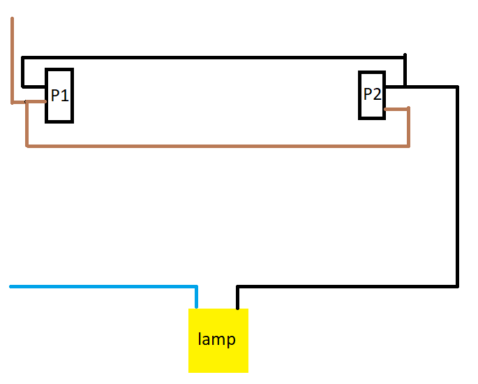

Recentelijk ben ik bezig geweest om wat spotjes te plaatsen.
(Nog bedankt @Xander voor je uitgebreide post, dat heeft zeker geholpen!)
Nu heb ik ook Fibaro-dimmers geplaatst in combinatie met pulsdrukkers.
Dat gaat allemaal prima, alleen in de hal weet ik niet zeker hoe ik dit moet aanpakken.
Er is daar sprake van een wisselschakeling, dus een schakelaar bij de voordeur en een schakelaar aan het eind van de hal die allebei hetzelfde licht schakelen.
De dimmer heb ik in de centraaldoos geplaatst, zodat ik ook de beschikking heb over een nuldraad, en dat werkt nu met de normale wipschakelaars goed. Alleen pulsschakelaars zijn makkelijk om te kunnen dimmen.
De vraag is nu dus hoe kan ik die schakelaars vervangen door pulsschakelaars?
Op internet heb ik bijvoorbeeld dit gevonden: https://www.robbshop.nl/d...en/z-wave-hotelschakeling. Maar die tekening snap ik niet helemaal, die pulsdrukkers zweven daar.
Ik had het als volgt in gedachten. Er gaan nu twee schakeldraden van de ene schakelaar (P1) naar de andere (P2). Als ik nu één schakeldraad vervang door een bruine fasedraad, de bestaande fasedraad splits ik dan op bij P1 en dan kan ik die dus als input voor beide schakelaars gebruiken. De andere schakeldraad splits ik ook op, maar dan bij P2.
Vaag verhaal misschien, dus hieronder een plaatje.
Wisselschakeling met pulsdrukkers?
Ik zou denken dat het wel klopt, of gaat dit niet werken en/of is het zelfs gevaarlijk?

Als je met 'lamp' de dimmermodule bedoelt en daar ook een fasedraad hebt, dan klopt dit.
Als je zo pulsdrukkers op een gewone lamp aansluit, werkt het ook op twee plekken, maar moet je de knop continu ingedrukt houden. Dat is vast niet de bedoeling :)
Die Fibaro wil gewoon een 230V puls op één van zijn ingangen?
Dan kun je ook de hotelschakeling in stand houden en gewoon twee wissel-pulsdrukkers toepasssen. Zoals robbshop ook al tekent.
Kun je ze alleen niet precies tegelijk gebruiken, maar dat lijkt me geen bezwaar.
Of is het een potentiaalvrij contact op de module wat je moet sluiten? Daar kun je natuurlijk geen 230V op zetten. Heb je het aansluitschema van de dimmer die je gebruikt hebt?

Trasos schreef op zondag 1 april 2018 @ 11:34:
Het is dus de linkervariant. Hierbij heb ik overigens de sx niet gebruikt, de schakeldraad vanaf P2 (zie mijn vorige post) gaat dus S1 in. De L heb ik direct op een eigen fasedraad aangesloten
Als ik dat schema zie zou ik denken dat je absoluut geen 230V op S1 of S2 mag zetten, maar dat je deze contacten enkel mag verbinden met Sx. Het zou mij niet verbazen als de rook eruit komt wanneer je dat wel doet.
Maar je hebt dat nu dus ook al zo aangesloten en het werkt? Dat begrijp ik al niet helemaal dus ik vrees dat ik er verder niets nuttigs over kan zeggen.
Het enige wat je nu nog wilt doen is de normale enkelpolige (om)schakelaars vervangen door pulsschakelaars? Het effect daarvan kun je zelf snel genoeg achterhalen. Gewoon de schakelaar snel aan en uit zetten en dan merk je wat een pulsschakelaar voor effect heeft. ;)

Misschien dat intern de sx is doorverbonden met de L?
Ik gebruik de normale schakelaars nu alsof het pulsschakelaars zijn. Dus snel heen en weer om in of uit te schakelen of langer heen om te dimmen. Dat is niet heel erg fijn om mee te werken. Mijn vraag zat dus meer in het verbouwen van de wisselschakeling zelf. Maar zo te horen moet dat wel goed gaan dus?
[ Voor 51% gewijzigd door Trasos op 01-04-2018 12:09 ]

Trasos schreef op zondag 1 april 2018 @ 12:08:
Wie weet? Dat kun je doormeten. Maar als dat zo is dan snap ik niet waarom Fibaro dat niet zo in die schema's tekent. Het maakt de boel vaak een stuk eenvoudiger. Bij de inbouw switches tekenen ze het wel zo.
Als het enige wat je aan de huidige schakelaars mist is dat de knop niet vanzelf terugveert, monteer dan twee wissel-pulsdrukkers. Dan hoef je aan de bedrading niets te veranderen.

  • Trasos
Xander schreef op zondag 1 april 2018 @ 12:19:
Ik heb het even gecontroleerd bij een andere schakelaar, deze zit al weggestopt in de centraaldoos. Er staat inderdaad spanning op de sx, ik weet niet hoeveel want de meetpennen van de multimeter zijn te dik...
Ik had helemaal niet nagedacht over die wisselschakeling, dus ik had al normale pulsschakelaars gekocht... :$
Ik krijg overigens ook niet zo snel wissel-pulsschakelaars gevonden van Peha. Ik probeer het nu dus met normale pulsschakelaars op te lossen.

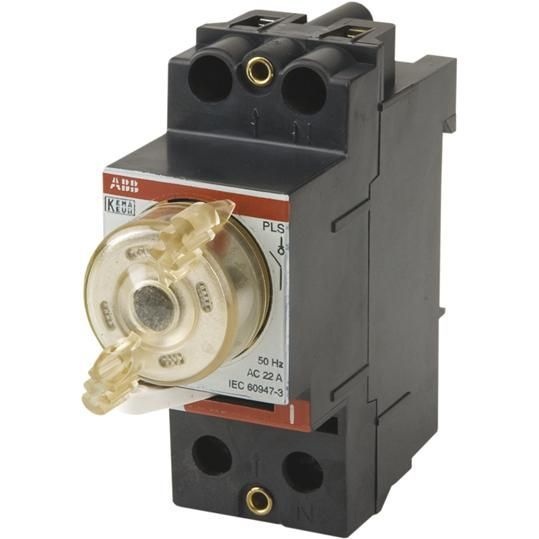

@Xander Een soort van werkschakelaar gecombineerd met ingebouwde zekering ofzo :?
@Oystein waar gebruik je dat in jouw situatie voor? Lijkt mij niet iets voor in een doorsnee woonhuis?
De aardlek automaat is ook bekend als Alamat.
Het is een installatieautomaat en aardlekschakelaar ineen en net zo breed als een standaard 2-polige aardlek.
ziet er ook bijna hetzelfde uit.
Goedkoper en compacter dan beide los zolang je maar één set extra nodig hebt.
Eén standaard aardlek + 2 automaten is dan weer goedkoper als je 2 (of meer) groepen nodig hebt.
8x JA Solar 410 Wp + SMA TriPower 4.0 @ 38° incl. 210° azim. / domotica Siemens Logo / audio Linux server with Lyngdorf RoomPerfect 2.1 speakers / business level LAN network / OpenMediaVault NAS on x86

ThinkPadd schreef op dinsdag 3 april 2018 @ 13:04:
Geen werkschakelaar, gewoon een zekering en een groepsschakelaar. In feite niet veel anders dan wat @Oystein in zijn oude kast al 6x had zitten maar dan op DIN-rail. :)
Of hetzelfde van een ander merkje:
Afbeeldingslocatie: https://tweakers.net/ext/f/mrhWNhMWppc9PIubnmTgcs3g/full.jpg
Die ken je waarschijnlijk wel? :)
