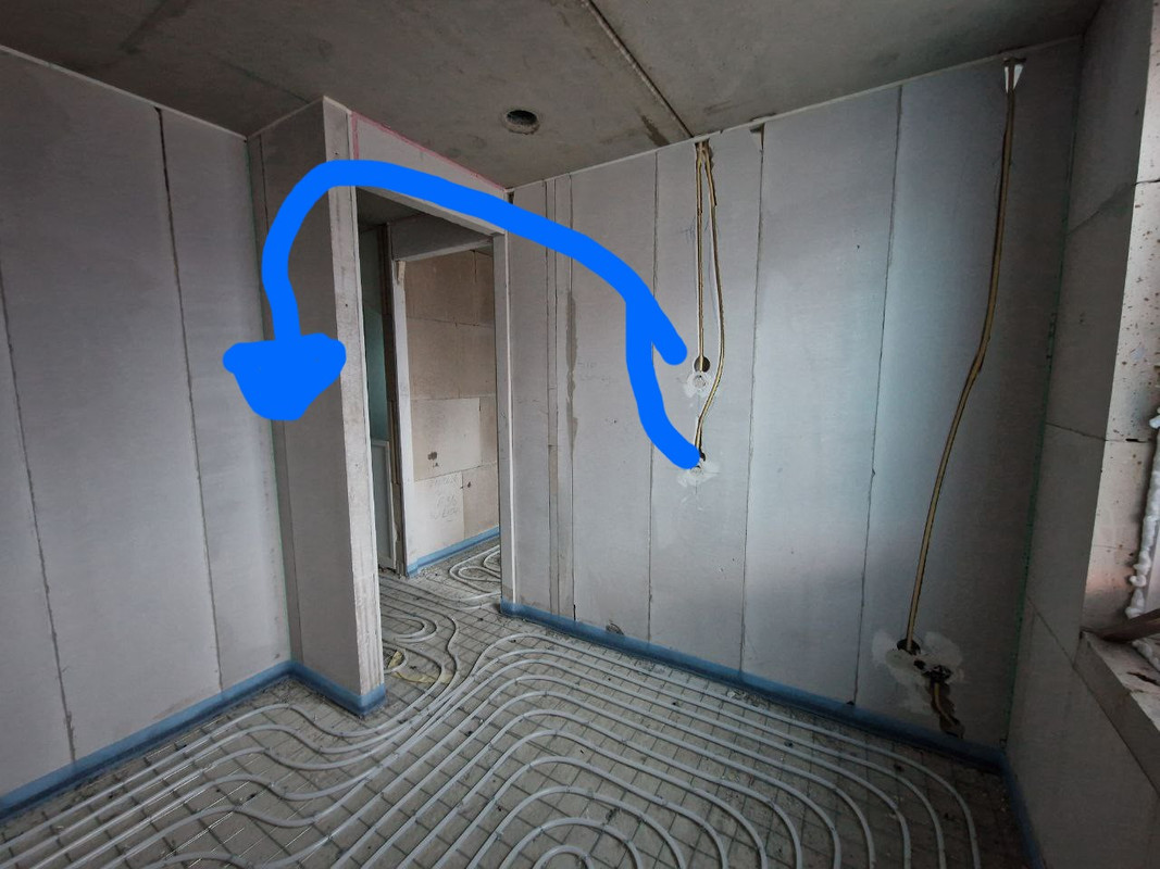

Ik heb een casus en weet ff niet hoe ik dit het best kan doen. Ik ben de zolder verbouwen, en heb op de zolder hotelschakeling. Kan dus zowel boven als beneden de lamp op zolder uit doen.
Nu komen er uit de grond op zolder 5 draden (aarde, fase, nul en 2 schakeldraden). Op zolder heb ik een centraaldoos gemaakt, hoe kan ik nu het beste de draden laten lopen?
Direct alle 5 naar de centraaldoos, en vanaf daar de 3 schakeldraden naar de schakelaar? Of is het logischer om eerst een schakelaar te plaatsen, daar alle draden in doosjes stoppen, en dan ernaast een WCD oid waar je de nul, fase en aarde op aansluit, en dan vanaf daar door laat lopen naar je centraaldroos?
Dat laatste klinkt niet echt logisch, dan zit er een WCD voor de centraaldoos.. hoe lost men dit normaal op?

ID-College schreef op vrijdag 10 februari 2023 @ 22:34:
beste is van centraaldoos naar centraaldoos, daar zit ook meer tuiten aan en meer ruimte. Helemaal als je oo die nieuwe centraaldoos nog meer wcd's gaat aansluiten.

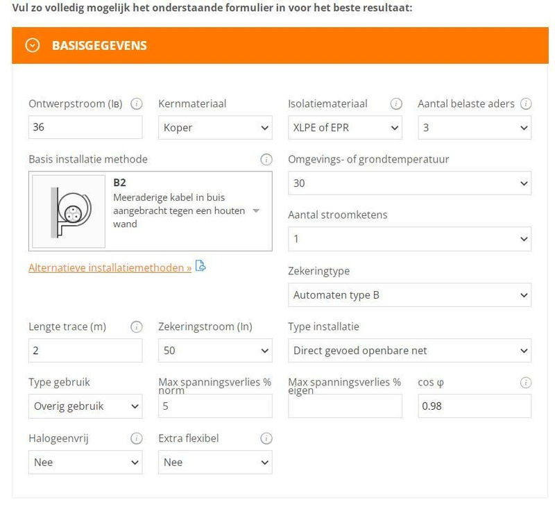

Kabeldoorsnede voor omvormer zonnepanelen:
Hoe weet je wat voor kabeldoorsnede je nodig hebt tussen de meterkast en een zonnepanelen omvormer. De omvormer hangt op 2 meter afstand van de meterkast.
De omvormer kan 36,2 Ampère leveren volgens de datasheet. De installatieautomaat in de meterkast is 50 Ampère. De reden om voor 50 Ampère te gaan is dat dit nodig is vanuit de NEN IEC 61439-1 keuring. De omvormer mag afgezekerd worden met maximaal 50A, dus dat zit goed. Nu vraag ik me af, moet de kabel naar de omvormer geschikt zijn voor 50A, of is 36,2A ook voldoende. En waarom :)

@Dre de automaat beschermt de installatie (kabel), niet het apparaat. Kabel en automaat moeten dus op elkaar afgestemd zijn.

kabel volgt de zekering, niet de gebruiker/consument. dus 10mm2 aders in dit geval.
Kun de de nul, fase en aarde niet opnieuw trekken en dan zonder wcd door de bestaande buizen doortrekken naar de centraaldoos? Dan hoef je ze niet te onderbreken en ook geen nieuwe buizen te leggen.
rekentechnisch mag 6 mm2 kabel ookbij TKF ook als je een 50A B automaat gebruikt

Blihi schreef op zondag 12 februari 2023 @ 07:54:
Ja dat kan, alleen vraag mij af of dat beter is.. het zit in de betonnen verdiepingsvloer dus ik kan sowieso niets meer ervoor doen waar ze omhoog komen. Vanuit het betonn komen ze weer uit de schakelaar op de 1e verdieping, en die komt van de centraaldoos op de 1e verdieping.. beetje gek dat het zo zit, maar dat is nu eenmaal wat is.
Omdat er nu dus 5 draden omhoog komen, mag dat volgens mij sowieso al niet (3x 2,5 en 2x 1,5mm). Als ik alles doortrek naar de centraaldoos op zolder, en dan weer terug, heb ik nog meer meters met 5 draden. Daarom ga ik het nu maar als volgt doen:
5 draden uit de betonnen verdiepingsvloer --> schakelaar (daar dan 2 x 1.5mm in, dan een extra zwarte van de schakelaar erbij doen) --> centeaaldoos zolder.
Dan heb je dus 4 draden in 16mm zitten, wat wel mag. Ik wilde nog een wcd maken bij de schakelaar maar leg nog wel een extra 16mm aan ernaast. Kleine moeten en dan hoef ik niet voor de centraaldoos op zolder af te takken (wat weer niet mag)

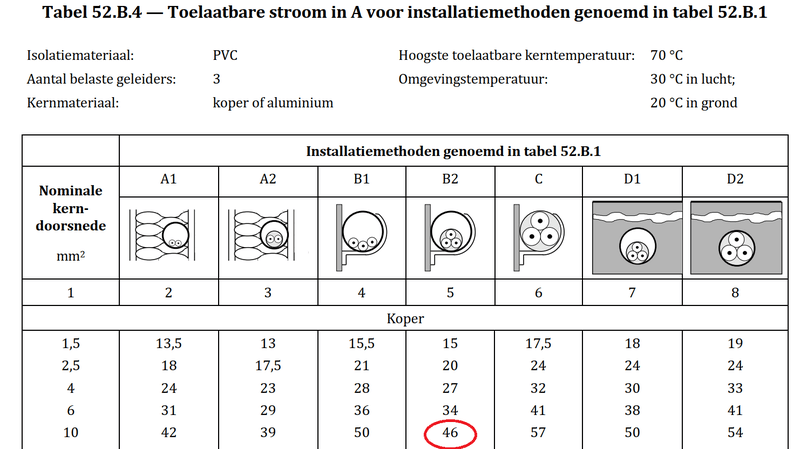

Dre schreef op zondag 12 februari 2023 @ 00:07:
Blijkbaar denk ik er anders over dan @Fabian en @flippy.
De automaat hoeft de kabel niet te beveiligen tegen overbelasting, want:
433.3.1 Algemeen
Beveiligingstoestellen tegen overbelasting hoeven niet te zijn aangebracht:
b) voor een leiding die waarschijnlijk geen overbelastingsstroom zal voeren, op voorwaarde dat deze leiding is beveiligd tegen kortsluitstroom overeenkomstig de eisen uit rubriek 434 en dat er geen aftakkingen of contactdozen zijn aangebracht;
Het is niet waarschijnlijk dat een omvormer meer stroom gaat leveren dan de maximale uitgangsstroom zoals vermeldt op het typeplaatje.
Wel moet de leiding worden beveiligd tegen kortsluiting, maar dat is niet zo'n opgave. Bij kortsluiting schakelt de beveiliging dermate snel af dat de kabel de kans niet krijgt om op te warmen of te oververhitten. Wel moet de impedantie natuurlijk laag genoeg zijn / de kortsluitstroom hoog genoeg zijn om de beveiliging van de automaat snel genoeg aan te spreken. Maar dat is het al snel:
Afbeeldingslocatie: https://tweakers.net/i/xJfRmIs_sCm8OF5uIP8fDYjvUxo=/800x/filters:strip_icc():strip_exif()/f/image/jMk2JGEAxPDKgAdBE6IJZCyv.jpg?f=fotoalbum_large
Achter je B50 automaat zou zelfs 23m 1,5mm² nog correct beveiligd zijn tegen kortsluiting (maar uiteraard niet tegen overbelasting).
Ook SCIOS is het er mee eens voor een Scope 12 inspectie, in TD18 wordt dit nog extra toegelicht:
Voor In (43.1) dient te worden genomen de maximale stroom die de omvormer kan leveren zoals aangegeven in de specificatie van de omvormer. Er mag geen rekening worden gehouden met begrenzing door aanpassing van interne instellingen van de omvormer.
Motivatie: In specificaties wordt vaak voor de nominale stroom een lagere stroom genoemd dan de maximale stroom die de omvormer kan leveren. Begrenzen van maximale stroom door middel van interne instellingen kan (onbedoeld) ongedaan worden gemaakt door storing of bij vervanging van onderdelen.

ID-College schreef op zondag 12 februari 2023 @ 15:09:
Maak eens een plaatje, want ik kan niet meer volgen wat waar vandaan komt en waar naartoe gaat.

@Xander
Dank voor de uitleg. De 36,2A houden we dan aan. Het gaat om installatiemethode B2 uit de NEN1010. Het gaat om een 3-fase omvormer achter een B50 installatieautomaat. Is PVC nog het meest gangbare in de installatiebranche? Dan kom ik uit op 10mm2:
Afbeeldingslocatie: https://tweakers.net/i/-ufHFL2RpzrslmNZOkwwizSUbe0=/800x/filters:strip_exif()/f/image/lrvAHLHmcMTMd98uIeAvouy1.png?f=fotoalbum_large
Bij 50A moet je naar 16mm2, maar dat is gelukkig niet nodig in dit geval. 10mm2 dus de juiste maat?
[Edit]
Het zal gaan om XLPE isolatie, dan is 6mm2 toereikend :)
[ Voor 14% gewijzigd door Dre op 12-02-2023 22:49 ]
Dre schreef op zondag 12 februari 2023 @ 22:32:
@Xander
Dank voor de uitleg. De 36,2A houden we dan aan. Het gaat om installatiemethode B2 uit de NEN1010. Het gaat om een 3-fase omvormer achter een B50 installatieautomaat. Is PVC nog het meest gangbaar in de installatiebranche? Dan kom ik uit op 10mm2:
Nee, bij kabel is juist XLPE het meest gangbare. YMVK heeft XLPE aderisolatie. VMVK zul je niet meer gebruiken gok ik. ;)

DeHollander schreef op maandag 13 februari 2023 @ 16:42:
Waarom alles zo minimaal :?
Gewoon naar boven afronden we hebben het maar over 2m he, zullen de kosten niet zijn.
Ik weet niet waar het op aangesloten moet worden, maar het verschil tussen 6mm² en 10mm² kan wel eens het verschil tussen een beetje vloeken en veel vloeken zijn. :+ Zeker als er bij de omvormer een of andere stekker gebruikt moet worden.
Je kunt het natuurlijk ook omdraaien: we hebben het maar over 2m he, de voordelen van 10mm² (minder spanningsopdrijving etc.) zullen ook maar heel minimaal zijn.

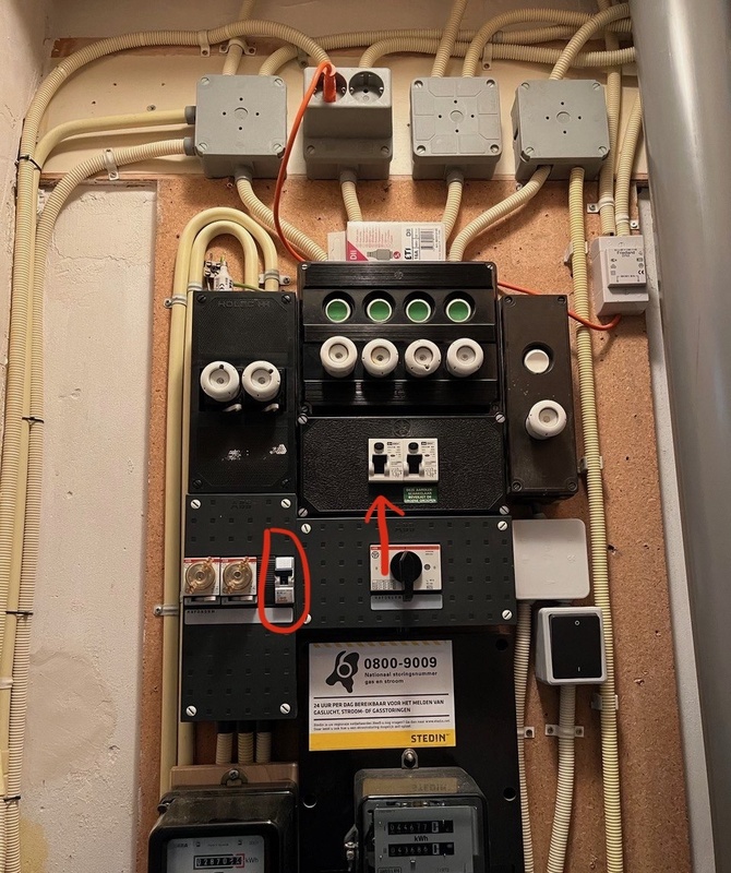

Je hebt gelijk, ik had beter even een schemaatje ter verduidelijking moeten maken; volgens mij heeft de vorige bewoner de boel zelf geïnstalleerd, die was nogal van de doe-het-zelf, gezien de totale layout van de meterkast. Maar om je vraag te beantwoorden, zowel boven, als beneden in de meterkast, zit geen aardlekschakelaar/automaat op de groep die er speciaal voor de panelen naastgefabriekt is...
Polyphemus schreef op maandag 13 februari 2023 @ 21:35:
Heb je toevallig een foto van de hele groepenkast? Wat voor een aardlekbeveiliging zit er voor de rest van de groepen? Zijn er meerdere eindgroepen zonder aardlekbeveiliging of alleen deze groepen van de PV?
Een TN-stelsel kun je wel herkennen. Bij een TN-stelsel levert de netbeheerder aarde mee, dan moet er dus ergens een aardedraad of aansluiting uit de installatie van de netbeheerder komen. Bij moderne aansluitingen is dit een aansluiting aan de zijkant van de hoofdzekeringenkast, bij oudere aansluitingen komt er een draad achter de meter langs uit het meterbord de groepenkast in (daar moet je dus een deksel voor verwijderen om dat te zien).
Aansluiten mét een aardlekschakelaar is natuurlijk altijd veiliger, dat is één ding wat zeker is. Maar het is niet altijd nodig dus en mits de foutbescherming in orde is, is er in mijn ogen ook geen reden om alles maar met aardlekschakelaars te beveiligen.
Mooi sentiment:
Dre schreef op maandag 13 februari 2023 @ 20:05:
De omvormer hangt binnen en is bereikbaar voor leken.
Maar lantaarnpalen staan zelfs in weer en wind buiten en zijn ook bereikbaar voor leken, denk je dat daar een aardlekschakelaar voor zit? ;)
  • Polyphemus
Xander schreef op maandag 13 februari 2023 @ 21:45:
Mooi sentiment:
Afbeeldingslocatie: https://tweakers.net/i/2-U7lLRl6Fh-jdQUAmKDakTYeTU=/x800/filters:strip_icc():strip_exif()/f/image/R3BXt2pBbYeLZWAQDlcATKrQ.jpg?f=fotoalbum_large
De automaat voor de PV-groep heb ik met een rode cirkel aangegeven. Van de linker aardlekautomaat weet ik niet wat die beveiligt.

Polyphemus schreef op maandag 13 februari 2023 @ 21:57:
Tja, er is zo te zien al een hoop aan geknutseld.
Standaard zag je dit soort kasten in 2 varianten:
- Een 30mA aardlekschakelaar voor de "groene groepen" géén aardlekbeveiliging voor de "witte groepen". Als dat vanuit de projectbouw zo is opgeleverd zou je er eigenlijk vanuit moeten kunnen gaan dat je geen aardlekschakelaars nodig hebt voor foutbescherming, dus dat de circuitimpedantie voldoende laag is, of ooit was :X.
- Een 30mA aardlekschakelaar voor de "groene groepen" en een 500mA of 300mA aardlekschakelaar voor de "witte groepen". Die extra aardlekschakelaar voor "de rest van de groepen" zal men er waarschijnlijk tussen hebben gezet omdat deze nodig is voor foutbescherming, dan zal de circuitimpedantie dus wel te hoog zijn...
Maar na gehobby kun je niet echt meer gokken hoe dit ooit is bedoeld...
Dan heb je nog als opties:
- Controleren welk stelsel het is, bij een TN-stelsel kun je redelijk veilig aannemen dat je aarding voldoet.
- De circuitimpedantie laten meten.
- Alles voor de zekerheid toch maar met een aardlekschakelaar beveiligen. :)
Één voordeel, voor de Hager AFA916G maken ze veel mooiere kamrails. :+
Maar je begint er nu blijkbaar aan te twijfelen of de originele situatie voldoet, dat is wel even een andere vraagstelling dan "smeltpatronen 1 op 1 vervangen door automaten". :)
Er is bij deze verdeelkast ook geen rekening gehouden met mogelijke overbelasting van de componenten door meerdere voedingsbronnen. Zie: https://library.e.abb.com...CeJvR1Q169zRvR13k3GOuI7ls

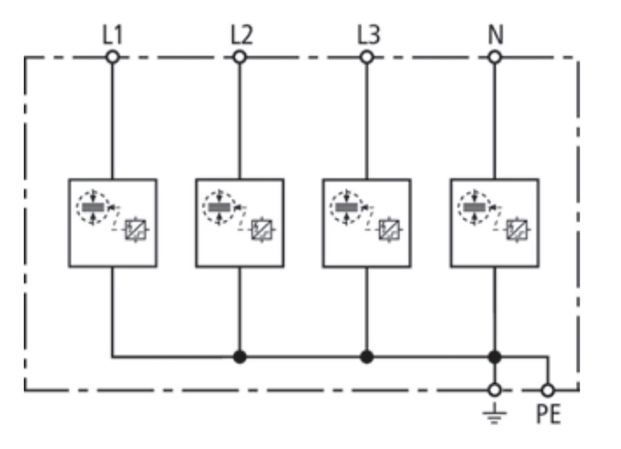

Wat is het verschil in functionaliteit tussen de 4 + 0 overspanningsbeveiliging en de 3 + 1 overspanningsbeveiliging? Kunnen ze allebei gebruikt (in de onderverdeler in de garage) worden of kan alleen de 3 + 1 gebruikt worden?
De eerste zijn voor TN-S stelsels, de laatste voor TT-stelsels. Je hebt dus één van de laatste nodig in jouw geval.
Ik weet niet alle ins en outs van overspanningsbeveiliging, maar die 4+0 modellen leiden overspanning af naar aarde, de 3+1 modellen leiden overspanning (ook) af naar de nul. Dat zal waarschijnlijk beter werken in het geval van een relatief slechte aarding zoals in een TT-stelsel.
Dehn heeft wel mooie principeschema's van dit soort dingen:
Afbeeldingslocatie: https://tweakers.net/i/gdhBFL-pdnSM5azHPFTIEIvNli0=/full-fit-in/4000x4000/filters:no_upscale():fill(white):strip_exif()/f/image/SaKXFnArQxzYPQjlTB6p6CwT.png?f=user_large
4+0
Afbeeldingslocatie: https://tweakers.net/i/nrrLCKuKsJxAge7yT-usHq311Ts=/full-fit-in/4000x4000/filters:no_upscale():fill(white):strip_exif()/f/image/bzACKnCToBxZwdvXak7bxlAn.png?f=user_large
3+1
[ Voor 14% gewijzigd door Xander op 13-02-2023 22:36 ]
Dankjewel. Ik vermoede het al, maar dit principeschema maakt het een stuk duidelijker.

Na oplevering mijn nieuwbouwwoning wil ik de lichtschakelaar en NV unit in 1 van de kamers verplaatsen. Ik vraag me nu af of het wel mogelijk is om 2x de hoek om te frezen, en of ik de bekabeling van de NV unit uberhaubt wel kan verlengen. Iemand ervaring mee?
Het zou natuurlijk mooi zijn om nu alvast een loze leiding tussen de vloerverwarming te laten lopen, maar dat ga ik denk ik niet meer voor elkaar krijgen.
Afbeeldingslocatie: https://i.postimg.cc/Qdz9QSsM/thumbnail-Eerste-verdieping-lichtschakelaar-NV-verplaatsing.jpg
BlaBlaBla
  • phYzar
  • Laatst online: 16:42
@Strider is de vloer van de kamer hierboven al afgewerkt? Misschien kun je via die route eenvoudiger op de gewenste plek uitkomen met je leidingen? Of mag je er pas in nadat dit allemaal al is afgewerkt? (Dan kun je alsnog door de bovenliggende vloer frezen, mits er geen verwarming of elektra doorheen ligt binnen de gewenste freesdikte/-route)
Overdwars door muren frezen verzwakt muren nogal, en haakse binnenbochten maken is ook haast ondoenlijk, sowieso komt de frees niet tot de hoek (beetje handwerk is nog geen ramp), en daarnaast heb je in je leiding een bepaalde radius nodig (ruime bocht, anders zie daar dan nog maar je bedrading doorheen te krijgen)
  • vormulier
Strider schreef op dinsdag 14 februari 2023 @ 11:15:
Het was helaas toch niet mogelijk ?.. spijtig..
Allicht dat in de hal er een ander punt is in het plafond of in de muur die dichter bij zit waarvan je kan aftappen?
Je kan niet oneindig kabels door die buisjes trekken, maar gelukkig is schakeldraad niet super dik :)
  • mgizmo
  • Laatst online: 16:08
Door de vloer inderdaad, zoals in je laatste alinea, maar dat moet je dan dus voor oplevering en voor vloer storten laten doen. De vraag is of ze dat willen doen en tegen welke prijs en anders voor storten even zelf de leiding leggen als ze er niet zijn :D
Frustrerend dit, heel herkenbaar. Achteraf is makkelijkst draadloos te doen.

phYzar schreef op dinsdag 14 februari 2023 @ 11:45:
Maar dan zou ik het ook niet via deze vloer laten lopen, stel ik krijg het nog voor elkaar via de Elektro mannen (waarschijnlijk niet). Want dan krijg je er ook 2x 90 graden bochten in?
Van de muur naar de vloer, en dan weer van de vloer omhoog.
Ik vraag me trouwens af of dat kleine stukje overdwars frezen echt zoveel kwaad kan, dit is immers geen draagmuur.
timovd schreef op dinsdag 14 februari 2023 @ 12:06:
Met een hoop geduld is veel mogelijk. Laatst 3x 2,5mm² en 2x schakeldraad door 16mm flex getrokken met twee scherpe bochten achter elkaar.
Is in de andere kamer een punt waar vandaan je naartoe kunt werken?
Helaas niet!
mgizmo schreef op dinsdag 14 februari 2023 @ 11:59:
Ik wil die NV unit ook verplaatsen, dat kan natuurlijk niet draadloos. Maar ze doen tegenwoordig de voordeur op slot, dus ik kan niet zelf nog na hun werktijd gaan klussen.

Strider schreef op dinsdag 14 februari 2023 @ 12:20:
Als de vloer nog niet is gegoten en er komen best wat centimeters zandcement-dekvloer nog bovenop dan is het eenvoudiger om de bocht te maken naar de muur zonder teveel breekwerk of kans op een uitstulpende bocht. Het is overigens niet helemaal onmogelijk om een '90 gradenbocht' in een muur te frezen, als je in de hoek niet haaks de bocht omgaat maar eerst omhoog buigt, dan de hoek in, en dan weer terug horizontaal dan heb je een soort s-bocht met radius genoeg zonder dat je te diep de muur in hoeft te bikken.
(een beetje zoals op dit gegooglede aardappelplaatje:
Afbeeldingslocatie: https://images.tmbi.com/wp-content/uploads/wwwroot/tfh/step-by-step/display/fh04may_elecco_02.jpg
Dat ligt aan de dikte van de muur, de diepte die je wilt frezen, en de belasting die je eventueel nog wel aan de muur hangen wilt.
Die route zou prima kunnen als de afwerkvloer er al in zit, zo te zien zijn die wanden van zacht cellen'beton' en 10 cm dik.
Ik zou flexibele buis gebruiken, doe de benodigde draden er van te voren in. je kan met een vlinder boor zelf de 'sleuf' maken, ook het gat voor de inbouwdozen kun je prima met een vlinderboor boren als je niks hebt.

Ik ga een extra kast (Eaton 3 fase leeg) naast mijn ABB groepenkast (3 x 25 A) plaatsen. onderin zitten in beide kasten aansluitblokken.
Moet ik de beide kasten verbinden met 4 mm2 of met 6 mm2?

jannus66 schreef op woensdag 15 februari 2023 @ 18:14:
Ik heb ze met 10mm2. (Misschien ook beter met parallelle voeding zonnepanelen en stroom)?
