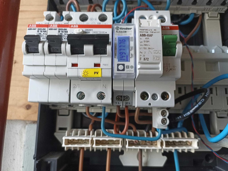

De importeur van de batterij omvormer vroeg zich af waarom de elektricien aan kant achter de omvormer (die naar de onderverdeelkast in de MK gaat) een hoofdautomaat en een installatie automaat waren geïnstalleerd.
Elektra komt vanuit de MK vanaf links op de foto de garage binnen, dan naar de werkschakelaar naar de omvormer. De omvormer gaat naar de onderverdeelkast:

Wie zou mee kunnen denken/helpen met de vraag gesteld in dit topic: Extra Enphase systeem toevoegen
Ook was ik benieuwd hoe vaak er een doorlus gemaakt zou mogen worden in een groepenkast. Nu is in mijn geval het volgende 4p van hoofdschakelaar naar 4p aardlekschakelaar, deze kabel wordt met een dubbele huls voorzien en hierdoor kan er een kabel doorlopen naar de tweede 4p aardlekschakelaar. Vervolgens wordt daar nog een dubbele huls voorzien met een 4p kabel naar de 4p aardlekschakelaar waar PV (Enphase) op aangesloten is (Grijze buis die aan de rechterkant de meterkast verlaat). Als ik een extra alamat zou moeten toevoegen voor mijn vraag (zie link ander topic), dan zou ik 1 van de 3 fases nog een keer moeten doorlussen via een dubbele huls.
Ter illustratie de foto van de situatie waar onderop de doorlus 2x te zien is.

Frank.v schreef op woensdag 8 februari 2023 @ 20:04:
Een aardlekautomaat past er in deze kast al niet meer bij (zit al te vol)
Extra kast er naast en een verdeelblok plaatsen daarna netjes bedraden. Vergeet geen buisinvoer mee te bestellen, evt 2 (boven en onder).
Die invoer van de buis is ook niet geweldig......
Kamrail onder die twee aardlekschakelaars scheelt ook bedrading in je kast. Beetje afhankelijk van je hoofdzekeringen en input van je PV moet je waarschijnlijk wel 10mm2 gebruiken om dan die rail te voeden.
[ Voor 6% gewijzigd door DeHollander op 08-02-2023 22:08 ]

  • Frank.v
  • Laatst online: 11-01-2025
DeHollander schreef op woensdag 8 februari 2023 @ 21:50:
Dank! Nee de extra aardlekautomaat zou dan in de PV kast komen die rechtsboven de meterkast hangt (niet op de foto te zien), maar ik was ook niet zo blij met die grijze buisinvoer aan de zijkant daar. Ik ga eens bekijken of er een tweede Hager kast naast past (kleine meterkast i.v.m. oud huis). Dan kan ik alles netjes daarin verwerken met ook een verdeelblok erin. Ik ben zelf ook niet zo blij met de doorlussen namelijk, maar mag dit in theorie met twin aderhuls? Zo ja hoe vaak mag dit na elkaar? In mijn situatie wordt het nu dus 2x doorgelust en met een extra aardlekautomaat zou dan de 3e keer zijn.

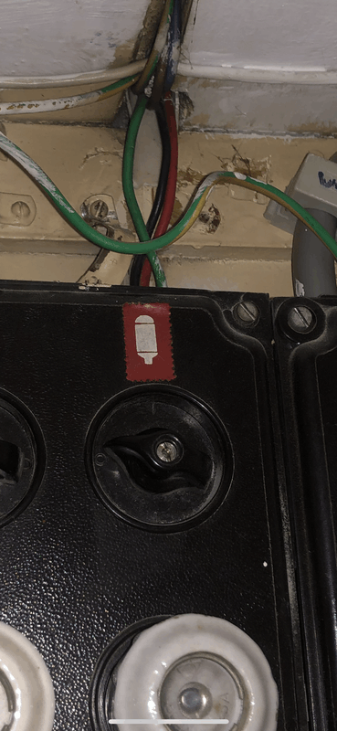

Hi allemaal, weten jullie wat dit voor schakelaar is? Of in ieder geval, wat dit icoontje betekent? Thanks!
Afbeeldingslocatie: https://tweakers.net/i/8lantX8EpwAZpm4UMuBORvu5VA8=/x800/filters:strip_exif()/f/image/IAyGzgb2Q7GKDE72R0KYH9il.png?f=fotoalbum_large
@stavius Moet het misschien een boiler voorstellen?

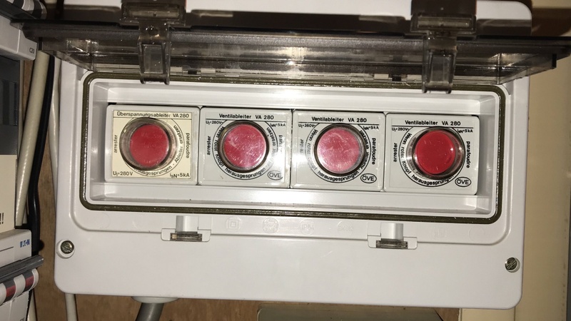

Dat is het verschil tussen een (veel voorkomende) 1P+N automaat en een 2P automaat (of tussen een 3P+N automaat en 4P automaat).
De nul beveiligingen is meestal niet nodig, de stroom door de nul zou normaalgesproken niet hoger moeten zijn dan de stroom door de fase en kortsluiting tussen nul en aarde doet ook niet zo veel.
In 127/220V netten zoals we die vroeger op plekken hadden en zoals die in België nog voorkomen moeten uiteraard wel beide geleiders worden beveiligd. Daarom past men in België wel 2P automaten toe en zag je vroeger ook wel eens groepenkasten met 2 smeltpatronen per groep, zoiets:
Afbeeldingslocatie: https://tweakers.net/i/-hG3cgsUO6alBVTUfIp-rbX4API=/x800/filters:strip_icc():strip_exif()/f/image/ZqsFM6Hdtg09OhkSha7UI7fl.jpg?f=fotoalbum_large
(Geleend van @jordje jordje in "Het grote topic voor Elektra huisinstallaties - Deel 1")
Tevens dezelfde sticker als @stavius. :+

Uiteindelijk achter gekomen waar deze stop van is. Zat aangesloten op de koelkast. Geen idee waarom deze sticker erop zat haha
  • Ronald.42
  • Registratie: Maart 2021
stavius schreef op donderdag 9 februari 2023 @ 15:55:
Mischien hing daar vroeger wel een boiler.
Maar ziet de rest van je bedrading er ook zo buisloos uit?
Het werkt prima maar is wel wat rommelig zo boven je stoppenkast.
  • stavius
  • Registratie: Mei 2019
  • Laatst online: 14-10 13:36
Heb nu een CV-ketel dus dat is gewoon oud. Dit is wel de enige groep zonder buis. De kast gaat vervangen worden, vandaar dat ik alles even goed uit wilde zoeken!

Graag even een check op deze PV groep. Ik heb de PV groep (2000w omvormer) omgezet van een normale B16 automaat achter de 30mA aardlek naar een eigen B20 alamat. Oorspronkelijk zat links naast de aardlek en de finder dus een B16 ingedrukt op de ABB rail.
Nu is voeding voor de B20 alamat afgetakt met een blokje (N) en de L van het verdeelblok gepakt.
De aardlek voedt nog steeds de ABB rail met de twee linker automaten erop.
*alles is netjes gelabeld op de kast maar de aardlek schakelt natuurlijk niet 'het hele rijtje' groepen af omdat de alamat nu apart is. Is dit OK?
*De B20 300ma alamat is gekozen vanwege een uitbreiding op deze PV groep, er komt een tweede omvormer bij van 2000w
Afbeeldingslocatie: https://tweakers.net/i/v7zYmm2Oo-ncTBVoa1SWkT-DBng=/800x/filters:strip_icc():strip_exif()/f/image/cHL98zsN9ggLFK89dIRgk05x.jpg?f=fotoalbum_large
2030Wp + 2520Wp PVoutput
  • Blihi
  • Registratie: Juni 2018
  • Laatst online: 17-10 18:25
Geronimoos schreef op vrijdag 10 februari 2023 @ 11:51:
Graag even een check op deze PV groep. Ik heb de PV groep (2000w omvormer) omgezet van een normale B16 automaat achter de 30mA aardlek een eigen B20 alamat gegeven. Oorspronkelijk zat links naast de aardlek en de finder dus een B16 ingedrukt op de ABB rail.
Dit lijkt allemaal gewoon 2.5 mm2 installatiedraad. Dat hoort 4 of 6 te zijn (want beveiligd door de hoofdzekering = 25A of 40A)
Daarbij is de volgorde nu heel verwarrend. De aardlekschakelaar rechts beveiligt de groepen links, maar niet de aardlekautomaat die er midden tussen zit? Waarom heb je die aardlekautomaat niet gewoon helemaal naar rechts gedaan met duidelijk ruimte er tussen?
[ Voor 9% gewijzigd door Blihi op 10-02-2023 12:05 ]
  • RonJ
  • Laatst online: 21:14
Je draden zijn te dun idd om voor de eindbeveiliging gebruikt te worden. Dan kan je meteen een extra verdeelblokje + wit kapje meebestellen ipv dit veredelde kroonsteentje ;)
All-electric.
  • pickboy
  • Laatst online: 00:53
Heb je ook berekend of de kabel tussen de omvormer en de automaat geschikt is voor die 20A?
Je lijkt een 3 fase aansluiting te hebben. Voor het gemak ga ik even uit van een 3x 25A aansluiting.
Je zou dus ruim meer dan 40A door je aardlek heen kunnen sturen nu (25+20) en die is daar niet geschikt voor.
Dus extra beveiliging plaatsen of spul dat geschikt is voor 63A (1e stap na 40A).
Ik lijk ook een hoofdschakelaar te missen (mogelijk zit ie buiten de foto, maar als de draden zo zie dan lijkt mij dat niet het geval).
Kortom, nog wel enkele puntjes
  • Geronimoos
  • Laatst online: 15:56
Bedankt voor de feedback, de 4/6mm2 is inderdaad een puntje. Ik heb nog wel stukjes 4mm2 VD liggen, zal het even aanpassen.
@pickboy Huisaansluiting is inderdaad 3x25, de hoofdschakelaar zit nog onder de binnenkomende fasedraden op de foto. De aardlek van 40A zit nu juist niet meer voor de PV groep, deze heeft een eigen alamat. Geen terugvoedende groepen op de 40A aardlek dus.
  • RonJ
Geronimoos schreef op vrijdag 10 februari 2023 @ 13:28:
Daar gaat het niet om, je kan dan juist vanuit de verdeelblokken vóór de 40A aardlek nog steeds 25+20=45A richting de aardlek invoeden (en voor een korte periode nog een heel stuk meer). Je zou dan eigenlijk daarvoor nog een 40A automaat moeten plaatsen. Of je had de 2e omvormer op een andere fase kunnen zetten. Misschien kan je die nieuwe 20A alamat nog ruilen?
All-electric.

RonJ schreef op vrijdag 10 februari 2023 @ 12:01:
Kun je een link of afbeelding geven van wat je bedoelt dat hij nodig zou hebben?
  • RonJ
True schreef op vrijdag 10 februari 2023 @ 14:36:
Deze + deze
Dit zit er nu ook al netjes onderin namelijk. Je kan dan de N bruggen (met 6mm2 soepel bijv.) naar het extra blokje en dan heb je er ook weer 2 extra vrij voor in de toekomst.
[ Voor 17% gewijzigd door RonJ op 10-02-2023 14:50 ]

  • Geronimoos
RonJ schreef op vrijdag 10 februari 2023 @ 13:47:
Bedankt voor de toelichting, ik heb um door. Als de tweede omvormer geplaatst wordt kan de invoeding pas boven de 10A uit komen, ik zal dan kijken naar een oplossing.

RonJ schreef op vrijdag 10 februari 2023 @ 14:48:
Deze + deze
Deze kan @Geronimoos niet meer kwijt.
In zo'n ABB kast passen 2x 5-voudige blokjes en 3x 4-voudige blokjes.
Hij kan nog wel deze + deze erbij plaatsen.
