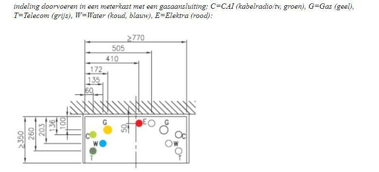

Ik bezig met een nieuwe woning en dat is een oude, matig geïsoleerde houten woning met een houten begane grondvloer, ongeïsoleerd. Nu is er een voorzichtig plan om dat op korte termijn te renoveren door de houten vloer er uit te halen en vol te storten met schuimbeton, waarna ik ook meteen vloerverwarming neer kan leggen.
Het is dan wel meteen een hele cascade want de betekent ook een nieuwe keuken, toilet en badkamer (ook allemaal op de begane grond). Het liefst zou ik het zo willen doen dat ik desgewenst in de toekomst zelfs een nieuw (houten prefab) huis op de dan bestaande begane grond vloer & fundering zou kunnen bouwen.
Waar ik vooral mee zit is de meterkast: hoe moet ik daarmee omgaan als ik de vloer vol stort? Mag ik die absoluut niet volstorten, of kan dat als ik de aansluiting (enkel stroom, gas gaat via buiten naar de bovenverdieping) maar laat zitten? Kan ik de meterkast in de toekomst verplaatsen, moet dat altijd gedaan worden door/via/met toestemming van de netbeheerder?
(verplaatst vanuit klus-topic)
  • Osxy
  • Laatst online: 28-09 22:32
Osxy
Holy crap on a cracker
Vincm schreef op maandag 16 januari 2023 @ 16:15:
Wij hebben het bewust niet meegestort zodat de aanvoer nog kan worden onderhouden zonder te moeten breken.
Verplaatsen van hoofdaansluitingen dien je altijd te laten doen voorzover ik weet.

Als je ooit nog wat wil wijzigen zou ik het niet volstorten. Het klinkt alsof er geen kruipruimte straks is dus dan kan je er nooit meer bij.
Verplaatsen gaat áltijd via de netbeheerder. Alles van de meter en daaronder is eigendom van hen. En verplaatsen gaat vaak gepaard met graafwerkzaamheden.
Het stuk waar ze naar boven komen ruim sparen (luik)
Zorg dat de buizen/kabels nergens ingestort worden.
Je kan ook alvast een buis (getrokken bocht) of meerdere onder de vloer plaatsen en die door of onder de fundering doorsteken.
Nergens mag je de buis of kabel zomaar instorten, dan krijg je meer kans op schade door krimp/uitzetten.

  • Lord Anubis
  • Laatst online: 17:16
Ik was op zoek naar de nieuwe gegevens over de MK van NEN 2768-2020.
Schijnbaar is 160cm nu niet meer de onderkant van de groepenkast maatgevend maar de bovenkant.
Hoe hoog moet minimaal de meterborden komen? Volgens Liander ‘oude’ MK tekeningen onderzijde op 90cm?
Die meterborden zijn 30cm hoog, dus hoe krijg je daar 2 groepen kasten van 220x330 tussen?
Ik kan mijn meterkast breder maken, maar wil voor de visuele logica de groepenkast boven elkaar hebben.
Eigenlijk komen er twee meterborden en 4 groepen kasten, ivm PAP en SAP met ieder twee dubbel rijige groepenkasten boven elkaar.
Hoe dit op te lossen?

Lord Anubis schreef op woensdag 18 januari 2023 @ 13:23:
Heb je daar een bron bij?
Ik kan het me slecht voorstellen.

  • IplugNplay
  • Laatst online: 05-09 11:34
Onderkant van groepenkast op 160, daar kan je omhoog en opzij. Zie hiervoor de meterkast richtlijn.
  • Lord Anubis
Xander schreef op woensdag 18 januari 2023 @ 13:29:
https://installo.nl/insta...tallatietechniek/nen2768/
  • Lord Anubis
IplugNplay schreef op woensdag 18 januari 2023 @ 13:33:
Dat was voor voor 2020. Maar ik lees met de link hierboven
"De bovenkant van de groepenkast plaats je op een hoogte van 160cm;"
Het wordt expliciet genoemd; er zal dus wat dat betreft iets veranderd zijn.

  • IplugNplay
Lord Anubis schreef op woensdag 18 januari 2023 @ 14:34:
Er is niets veranderd.
https://www.meka.nl/iwun/
Vermoedelijk is het een foutje in dat artikel wat jij hebt gevonden.
  • Lord Anubis
Nog een aanvullende vraag, als ik de MK breder maak heb je niets aan de bestaande kant en klare meterkastvloerplaat.

IplugNplay schreef op woensdag 18 januari 2023 @ 14:47:
Ook mijn eerste gedachte, maar na een gelijke vraag daar, heeft de auteur het niet aangepast.
@IplugNplay Terzijde je link geeft een situatie ten tijde van voor 2020.
Er is trouwens ook nog geen officiële MK waarbij het gas niet aanwezig is. Dat je gas weg kan laten is iets anders.
[ Voor 23% gewijzigd door Lord Anubis op 18-01-2023 15:04 ]
  • IplugNplay
Lord Anubis schreef op woensdag 18 januari 2023 @ 14:52:
Edit verkeerde link 1 moment
https://www.nen.nl/nen-2768-2016-a2-2022-nl-302405
[ Voor 14% gewijzigd door IplugNplay op 18-01-2023 15:39 ]

Maar goed:
De aanpassingen
In de aangepast norm NEN 2768 zijn de eisen aan de toegankelijkheid en afsluitbaarheid van de meterruimten herzien. Bij de individuele meterruimte is de maximale afstand tot aan de voordeur verruimd van 3 meter naar 4,5 meter. Dit geeft meer vrijheid bij de indeling van de vloerplannen van, met name compacte, woningen. Ook zijn eisen aan het gebruik van lege mantelbuizen verduidelijkt om te voorkomen dat lege sparingen aan netbeheerzijde door installateurs worden gebruikt. Hiermee wordt voorkomen dat installatieleidingen het netbeheerdersdeel van de meterruimte ongewenst doorkruisen.

IplugNplay schreef op woensdag 18 januari 2023 @ 16:04:
Ja ik zat in een verkeerd tabje.
Maar goed:
Dit is toch wel de arrogantie ten top, sinds wanneer bezit een netbeheerder een deel van je woning of kan deze een gedeelte van je woning de toegang ontzeggen?

Maar nog steeds niets over de groepenkast hoogte.
Het lijkt me als iemand iets expliciet aanhaalt dit naar aanleiding van een verandering doet.
Ook zie ik dat je complete meterkasten kan kopen met zijmeterborden. Maar zie dat niet terug in iedere mk voor beelden van liander e.a.

ds23man schreef op woensdag 18 januari 2023 @ 16:09:
Tja, nu wordt het zo dat ze wat netter liggen. Ik heb wel eens gezien dan een uitgaande kabel voor de schuur klem tussen de gas en waterleiding zat. Is ook niet alles. De installateur vond het geen probleem,de eigenaar wel. Voor €50-60 extra kon alles in mantelbuizen zitten zonder gewirwar.
Exta regels komen vaak toch doordar er installateurs zijn die hun eigen gang gaan met alle gevolgen van dien.
[ Voor 10% gewijzigd door Lord Anubis op 18-01-2023 16:26 ]

Lord Anubis schreef op woensdag 18 januari 2023 @ 16:14:
Ga er maar vanuit dat de kast niet lager dan 160 mag, want anders komt de hoofdzekering wel heel laag.
Dit is alleen bij de bouw van de woning van toepassing, daar knipt de netbeheerder je kpn draadje door als deze in de netbeheerder mantelbuis zit. Mijn huis is als 20 jaar gereed, de Delta glasvezel zit gewoon in dezelfde kpn mantelbuis.
Vroeger toen de meterkastplaat er nog niet was propte iedere leverancier het maar in je meterkast. De latere moest dan maar zien hoe hij de boel in je huis kreeg.
Vind je dat echt arrogant? Volgens mij moet je dat toch wel iets anders bekijken.
Lijkt me niet zo moeilijk te begrijpen. Ik spreek niet namens een netbeheerder, dus versta me niet verkeerd. Deze bezit uiteraard helemaal nooit een deel van een woning (stel je voor). Maar hij maakt gebruik van een door de bewoner aangewezen plek om de aansluiting te realiseren. Aan die ruimte (de meterkast) wordt je natuurlijk nooit de toegang ontzegd, je moet immers altijd zelf een groep in- of uit kunnen schakelen etc.. Alleen zijn sommige spullen verzegeld, ik neem aan dat dit wel duidelijk is. Maar de kast moet natuurlijk wel aan een paar minimale eisen voldoen om deze daarvoor geschikt te maken zodat voldaan wordt aan de veiligheidsvoorschriften voor de elektriciteit, de brandveiligheid, voldoende ruimte bieden en door een deur afgesloten zijn waarvan je zelf de sleutel bezit.
ds23man schreef op woensdag 18 januari 2023 @ 19:28:
Laat ik je het nog sterker vertellen, door deze verduidelijking mag zelfs de KPN, een Cai of glasvezelboer niet eens meer gebruik maken van de invoerplaat. Dat zijn namelijk volgens de wet geen netbeheerders.....
Is dit zo? Aan die andere bedrijven zijn door een netbeheerder toch helemaal niet de toegang ontzegd. Tussen al die spullen dient volgens mij alleen maar de nodige afstand aangehouden te worden.

Techneut schreef op woensdag 18 januari 2023 @ 19:09:
Weer typisch iets wat grote partijen binnen een normcommissie erdoor drukken, dat bedoel ik met arrogant.
op de voetplaat is redelijk goed aangegeven wie door welk gat moet bij de bouw.
Afbeeldingslocatie: https://tweakers.net/i/L0nxjlggB3LvFdj8QfVRnbv5n1s=/full-fit-in/4920x3264/filters:max_bytes(3145728):no_upscale():strip_icc():fill(white):strip_exif()/f/image/u6cmFr5X1se82bsAEuRR2kGN.jpg?f=user_large
Wat je er later zelf aan doet moet jezelf weten.

habbekrats schreef op woensdag 18 januari 2023 @ 21:34:
Sorry, maar is dit geen dooddoener?
Het gaat niet om later. Als jij tijdens de bouw mantelbuizen neerlegt voor kabels of water naar je tuin of schuur is het zinvol om elkaar letterlijk en figuurlijk niet in de weg te zitten. Wel zo gemakkelijk en netjes.
Any way- nog geen reactie gekregen; weet iemand waar ik lossen pluggen en doppen kan verkrijgen om mantelbuis aan een eigen meterkast bodemplaat te verbinden zodat het netjes eruit ziet.

Lord Anubis schreef op woensdag 18 januari 2023 @ 21:47:
zolang je bij de ingekleurde delen weg blijft is er niet veel aan de hand
https://www.pipelife.nl/c.../PL_Inhouse-soil_2019.pdf bladzijde 32. Echter eerst je merk plaat zoeken, die klemringen zijn niet universeel.
Siloconen kit is ook dicht

  • Lord Anubis
habbekrats schreef op woensdag 18 januari 2023 @ 22:18:
Het gaat erom dat je nu er omheen MOET en niet tussen door zoals veel installateurs of beunen het willen doen.
Pagina gevonden; bedankt.
Kan ook een giet mal 3D printen en dan met polyurethaanhars de doppen gieten.
Al gedaan voor het maken van pijp flensen in het beton voor fundatie pijp doorvoeren.

  • IplugNplay
Lord Anubis schreef op donderdag 19 januari 2023 @ 14:56:
Het is gewoon nu dat een bedrijf wat je telecom of water aan komt leggen kan zeggen dat je andere kabels oid door de buizen hebt zitten en zij kunnen dan weigeren je aan te sluiten.
Het is niet zo dat je een buis die je over hebt en eigenlijk voor gas is maar je hebt geen gas dat je dan die buis niet mag gebruiken.

  • Lord Anubis
IplugNplay schreef op donderdag 19 januari 2023 @ 17:04:
Die mag je dus niet gebruiken. Dat is wat Stedin tegen mij zei.
  • blb4
  • Laatst online: 23:39
Lord Anubis schreef op donderdag 19 januari 2023 @ 19:31:
mmm. Neem aan dat ze kunnen weigeren gas aan te leggen als dat geplande gat niet vrij is maar zolang je geen gas aanvraagt zie ik 't probleem niet. Gaat iemand je daar voor beboeten oid?
