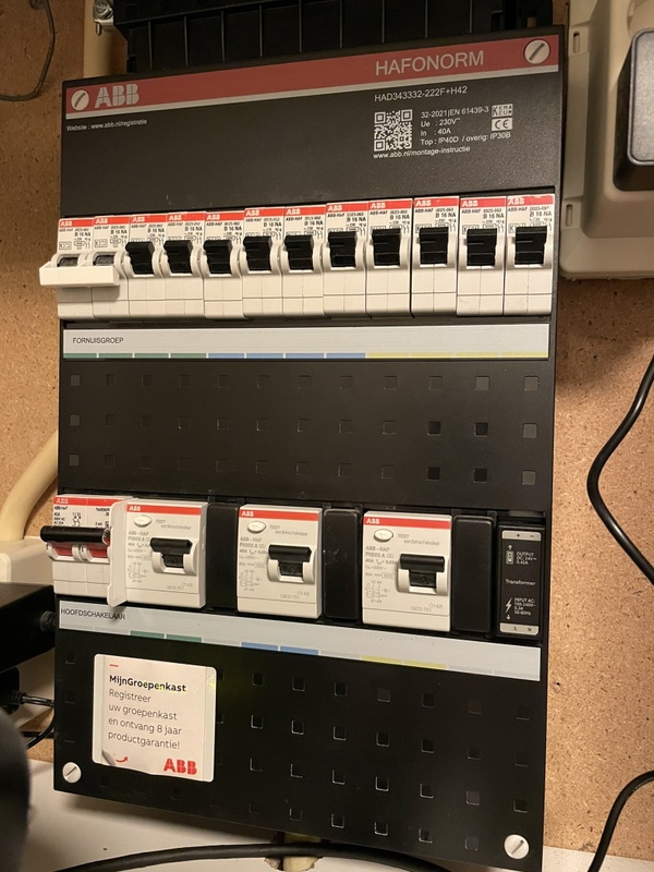

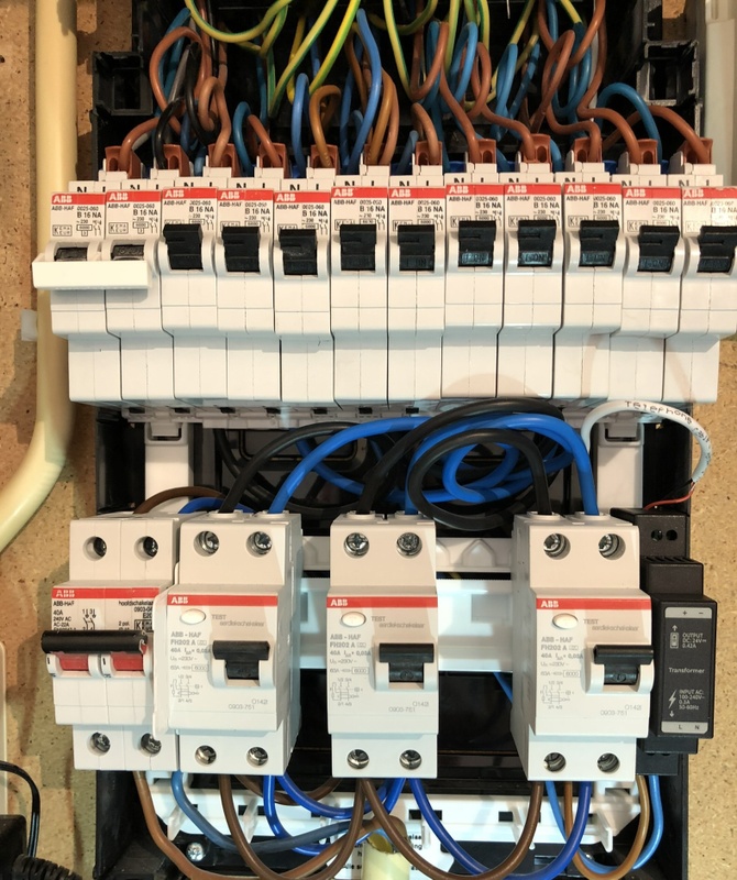

banaliteit schreef op woensdag 11 januari 2023 @ 07:35:
Ter voorbereiding op de installatie van zonnepanelen ben ik aan het uitzoeken wat voor PV verdeler ik nodig heb. Het gaat om
  • 4x zonnepanelen van max 450 Wp
  • 2x APsystems DS3-L met nominale uitgangsstroom van 3.2A
  • 1x Installatiekabel YMVK 3 aderig 2.5mm2 10 meter
De zonnepanelen wil ik aansluiten middels een PV verdeler op de wasmachine groep. Op deze groep is alleen de wasmachine aangesloten.
Mijn meterkast met 3 fase aansluiting ziet er als volgt uit:
[Afbeelding][Afbeelding]
Dit betreffen:
12x ABB HAF Installatie automaat 1P + N 16A B-Kar 0025-060
3x ABB HAF Aardlekschakelaar 2P 40A 30mA - FH202A 0903.751
1x ABB Haf DS201 - Aardlekautomaat DS201 B16 A30
Hoe weet ik wat voor soort PV verdeler ik nodig heb. In ieder geval 1 stopcontact. Verder lees ik dat zowel de zonnepanelen als de wasmachine een 30mA-aardlekbeveiliging nodig hebben.
Zou deze variant voldoende moeten zijn in mijn situatie?
PV Verdeler: 1x Hoofdschakelaar 2x Aardlekautomaat B16 30mA 1x Stopcontact
https://www.winkelman-zon...2x-aardlekautomaat-b.html
PV Verdeler: 1x Hoofdschakelaar 2x AutomaatB 16A 1x Stopcontact
https://www.winkelman-zon...-2x-automaatb-16a-1x.html
PV Verdeler: 1x Hoofdschakelaar 1x AutomaatB 16A 1x Aardlekautomaat B16 30mA 1x Stopcontact
https://www.winkelman-zon...-1x-automaatb-16a-1x.html
In je bestaande kast wil je dan deze groep van de aardlek afhalen.
Pv verdeler inderdaad
1 hoofdschakelaar
1 pv aardlekautomaat 30/300ma (veel hebben voorkeur 300ma)
1 aardlekautomaat voor je wasmachine
De variant met stopcontact is handig om gelijk je wasmachine daarin te pluggen

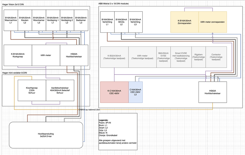

  • ikke26
  • Laatst online: 08:26
Hallo allemaal,
Bij mijn ouders zijn we bezig om een zonnepanelen installatie te plannen.
Tegelijkertijd willen we ervoor zorgen dat we in de schuur, die nu via een 5x2,5mm2 YMVK kabel achter een B16 automaat in het woonhuis zit een lasapparaat kunnen gebruiken zonder dat constant de automaat of aardlekschakelaar afschakelt.
Als we dan toch bezig zijn willen we daarnaast ruimte overlaten voor een toekomstige laadpaal.
De hoofdaansluiting is 3x D25.
De groepenkast in de meterkast is een 2x12 DIN modules Hager Vision uit 2004 met 4 aardlekautomaten.
Die ziet er hetzelfde uit als wat heden ten dage verkocht wordt dus die willen we graag behouden.
Verder heeft de groepenkast een 3 fase aardlekschakelaar met daarop een krachtgroep en 2 1-fase groepen.
De aardlekschakelaar met groepen wil ik vervangen door een 3-fase aardlekautomaat en 2 1-fase aardlekautomaten.
Om aan de huidige normen te voldoen voegen we dan ook meteen een hoofdschakelaar toe.
Tot slot plaatsen we een mini verdeler ernaast met ruimte voor 8 DIN modules om de schuur aan te sluiten.
Uit praktische overwegingen en omdat er weinig ruimte is in de meterkast van het woonhuis willen we in de schuur een onderverdeler plaatsen voor de zonnepanelen en apparatuur.
De verbinding tussen de twee willen we maken met een nieuw in te graven YMVK-as kabel van 4x6mm2
Zodoende hebben we de volgende groepenindeling bedacht.
We willen zoveel mogelijk gebruikmaken van aardlekautomaten.
Voor de aansluiting vanuit het woonhuis naar de schuur heb ik helaas alleen geen aardlekautomaat kunnen vinden.
Daar wordt het dus wel een combinatie van een losse selectieve aardlekschakelaar met installatieautomaat.
In verband met een toekomstig EV laadpunt met loadbalancing en / of een thuisaccu overwegen we om de grondkabel van woonhuis naar schuur af te zekeren met een C25 of C20 automaat.
De grootste vraag die ik daarbij nog heb is over de selectiviteit van een C25 automaat t.o.v. een D25 hoofdaansluiting. In hoeverre is dit selectief?
Daarnaast, in hoeverre is dat nodig, aangezien die zekering geen eindgroep beveiligd maar dient ter beveiliging van de kabel?
Online vind ik wel ervaringen van C20 achter C25, maar helaas niet van C25 of C20 na een D25 automaat.
Ik ben benieuwd naar jullie reacties :)

  • jadjong
ikke26 schreef op woensdag 11 januari 2023 @ 15:13:
Selectiviteit is naar mijn mening iets van vroeger, toen we thuis nog smeltzekeringen hadden en elektriciteit altijd van voeding naar eindverbruiker liep. Nu hebben we met panelen een dubbele voeding die overal vandaan kan komen. Daarnaast heb je met automaten het probleem dat de ene 25D niet hetzelfde doet als de andere 25D. Het is prima mogelijk dat twee 25D automaten achter elkaar selectief zijn, terwijl een 16C achter een 25C dat niet is. 8)7
https://www.nen.nl/media/...llen_tegen_overstroom.pdf
De aardlek naar de onderverdeler is ook niet verplicht, enkel naar eindverbruikers.
  • pickboy
  • Laatst online: 25-09 21:08
Het probleem zit hem in het verschil tussen smeltzekeringen en automaten.
Een smeltzekering dempt een eventuele kortsluitstroom voordat hij doorbrand.
Vervang je diezelfde smeltzekering door een automaat dan zal de korstluitstroom hoger zijn voordat hij afschakelt.
Daarom zie je vaak dat bij een goede sluiting niet alleen je B16 automaat uitschakelt maar ook de voorliggende automaat.
Bij een langdurige overbelasting is dat niet het geval, daarin is de selectiviteit nog wel goed.

  • banaliteit
IplugNplay schreef op woensdag 11 januari 2023 @ 10:06:
1 hoofdschakelaar
Is er ook de mogelijkheid om de bestaande groep op de aardlekschakelaar te houden? Of is dat een super slecht /onveilig idee?
De pv verdeler aansluiten kan ik namelijk zelf, maar ik kan niet goed inschatten hoe moeilijk het is om de groep van de aardlekschakelaar te halen.
  • IplugNplay
  • Laatst online: 05-09 11:34
banaliteit schreef op woensdag 11 januari 2023 @ 17:57:
Onhandig en mag niet, je aardlek beveiligd al 4 groepen volgens mij, en dat is het maximum. plus dat je niet wil dat een fout na de verdeler je andere groepen uitschakelt in een andere kast.
De groep van de aardlek afhalen is wat lastig, aangezien je de kamrail moet inkorten en misschien wat bedrading aan moet passen.
Als het geen monsterlijke PV-installatie wordt of de schuur op vele tientallen meters afstand van het huis staat dan is 6 mm2 wel ernstig overdreven en kan je de kosten van het extra koper tov 4 mm2 beter in je zak houden.

Vanuit het projectmatig nieuwbouw topic werd ik hiernaar verwezen, dus ik hoop dat jullie me hier kunnen helpen :)
Wij hebben een huis gekocht waarbij de begane grond aan de achterkant uitkomt op een parkeergarage waar wij een eigen parkeerplaats (bij huis) zullen hebben. Doordat er echter een (voet)pad loopt direct naast ons huis en daarachter (+/- 1m) pas de parkeerplaats is wil de bouwer geen voorbereiding voor een laadpaal aanleggen. Uiteindelijk verwacht ik wel de mogelijkheid te hebben om een laadpaal aan mijn achtergevel te kunnen hangen of een laadpaal vanuit het plafond van de garage te kunnen laten komen bij mijn parkeerplaats. Om hierop voorbereid te zijn wil ik nu vast voldoende loze leidingen laten leggen van de meterkast (voorkant huis) naar de achtergevel, ongeveer 12 meter.
Vanuit de bouw worden helaas enkel loze leidingen van 19mm aangeboden (de vraag staat nog uit of dit vaste of flexibele leidingen betreffen). Op basis van deze informatie en onderstaande NEN 1010 tabel heb ik de hoop wel 5x4mm2 over de twee leidingen te kunnen verdelen en met 11 kW te kunnen laden. Ik zou echter er echter ook graag een UTP kabel bij hebben zodat ik slim kan laden.
Aangezien de leidingen bij mij enkel van de voorkant (meterkast) door het huis naar de achterkant (parkeergarage) hoopte ik stiekem (wellicht tegen beter weten in) dat als ik 4x4mm2 in een buis getrokken kreeg ik in de ander buis nog wel 1x4mm2 (bijv. de aarde) en 1x UTP getrokken kon krijgen naar een kabeldoos op de buitenmuur en vandaar een YMVK kabel naar het laadpunt op de muur of het plafond. Is dit iets wat mogelijk is? En 'mag' het ook / is het verstandig om te doen?
Waarom niet voor beide grondkabels nemen? Dat beschermt de kabel beter dan 5x4mm2 kabel omdat de mantel dan met de aarde is verbonden waardoor de zekering er direct uit vliegt als je er per ongeluk met een schep doorheen gaat oid. Dat hebben ze hier ook gedaan. Je hoeft alleen een gleuf te graven van het begin punt naar het eindpunt en de kabel leg je dan los erin. Volgens mij moet de gleuf wel minimaal 30 cm diep zijn (dit weet ik niet zeker).

Oilman schreef op woensdag 11 januari 2023 @ 20:30:
De kabellengte tussen meterkast en schuur wordt tussen de 25 en 30 meter en de kabel loopt de eerste helft door de kruipruimte en de tweede helft onder de grond. Exacte afstand moeten we nog even uitzoeken i.v.m. bochten en hoe we het precies willen afwerken.
Zoals we het nu gepland hebben gaan we dit jaar beginnen met een 8 kWp PV-installatie.
Volgend jaar breiden we dat dan mogelijk uit tot in totaal 14,6 kWp.
Totaal zo'n 21A dus verdeeld over 3 fasen.
Ik had berekend dat 4mm^2 dan inderdaad ook ruim voldoende kon zijn, maar las ervaringen van anderen hier die dan problemen kregen met een oplopende netspanning in de straat en een door de geringe diameter van de kabel vroeg afschakelende omvormer bij felle zon.
Het is me niet gelukt om statistieken te vinden die onderbouwen hoe vaak dat nou gebeurd en hoeveel kWh gemiste opbrengst dat veroorzaakt. Wel valt het me op dat er in het nieuws wel veel over wordt gepraat.
Is dit een reeël risico of wordt het wat overdreven?
Het prijsverschil is zo'n €30- €40. Met een terugleververgoeding van €0,06 zouden we dat na 670kWh hebben terugverdiend.
Nee, dat mag niet, gewoon 5x 4 mm2 in een 19 mm buis. Je hebt sowieso een gladde buis nodig, door 12 meter flexbuis wil je ook geen 4x 4 mm2 proberen te trekken. Basisregel is dat een elektrische installatie logisch in elkaar zit en dat is niet het geval als 1 of meer draden van dezelfde groep via een andere buis lopen. UTP kabel mag niet bij VD draad in een buis, omdat UTP kabel niet geïsoleerd is voor deze spanningen.
Kortom 1 buis voor de elektra en 1 buis voor de UTP.
Mocht het wel flexbuis betreffen dan gaat het helaas toch echt nodig zijn de kabels over 2 buizen te verdelen; mij wordt helaas geen optie geboden om een grotere loze leiding aan te leggen.
DutchKel schreef op woensdag 11 januari 2023 @ 22:47:
Ik kan de kabel nergens in de grond liggen; de kabel/loze leidingen zullen in de muren/fundering van mijn huis gelegd worden. Het betreft een rijtjes woning met aan de achterkant een parkeergarage.

  • Frank.v
  • Laatst online: 11-01-2025
Graag zou ik bij mijn bestaande groepenkast een groep willen toevoegen. Nu zitten er 2 aardlekschakelaars in deze kast met ieder 4 groepen erachter. Oftewel vol! Zou ik nu een alamat automaat kunnen aftakken bij 1 van de fases vanaf de hoofdschakelaar? Dit is misschien wel de goedkoopste oplossing, maar misschien ook weer niet de beste? Graag jullie input. De kast stamt uit 2014 dacht ik dus de aardlek schakelaars 3p waren toen nog volgens de richtlijnen.
Afbeeldingslocatie: https://tweakers.net/i/1FcJR1Ixwg5csk8pYJ_m9UwSPfA=/x800/filters:strip_icc():strip_exif()/f/image/Q2auAnAAzswOVFJR4czQxnaL.jpg?f=fotoalbum_large
  • IplugNplay
Frank.v schreef op vrijdag 13 januari 2023 @ 23:50:
Goedkoop en effectief de beste oplossing is inderdaad 1 alamat plaatsen.
Je kan wel ruimte maken als je dat wil, dan gewoon overal alamat toepassen.
edit: waar gaat eigenlijk die aftakking heen van onder de aardlek (bruine draden)

  • Frank.v
IplugNplay schreef op zaterdag 14 januari 2023 @ 00:05:
Die gaan naar de zonnepanelen toe, enphase systeem 3 fase. Maar die zit in een andere kast verwerkt met eigen alamats en envoy e.d.
Als je 1-f ALS's (2 units breed) had gehaald voor je 1-f groepen en een 3-f ALAMAT had linksboven, had je minder ruimtegebrek. Wel prijzig om dat nu nog te vervangen.
Gemakkelijkste oplossing is een 1 brede aardelekautomaat. Die past er nog bij en die zijn er ook spanningsonafhankelijk van Siemens meen ik.
Goedkoopst is waarschijnlijk de hoofdschakelaar vervangen voor een 2 brede 4-polige versie (die bestaan) en dan een 2 brede alamat daarnaast.
Netste oplossing is de twee 4-polige aardleks te vervangen door 3 2-polige aardleks met de bestaande automaten. Daar kunnen er dan 2 bij.

Blihi schreef op zaterdag 14 januari 2023 @ 07:05:
Dat is een inderdaad de Siemens 5SV1 serie, 1 unit breed en spanningsonafhankelijk.
@Frank.v Model 5SV1316-6KK16 (RCBO compact 1P+N 6 kA type A 30 mA B16) is te koop bij Sander Vunderink voor €43,55

  • Frank.v
Vliegvlug schreef op zaterdag 14 januari 2023 @ 09:45:
Dank voor alle input! En het klopt dat ik deze alamat zou kunnen aansluiten op 1 van de fases van de hoofdschakelaar? Uiteraard met dubbele adereindhulzen.

Frank.v schreef op zaterdag 14 januari 2023 @ 10:20:
Ja, dat is prima.
Weet niet wat je erop gaat aansluiten maar als het een grote verbruiker is kijk dan even welke fase nu het minst belast wordt en zet ‘m daar dan bij.

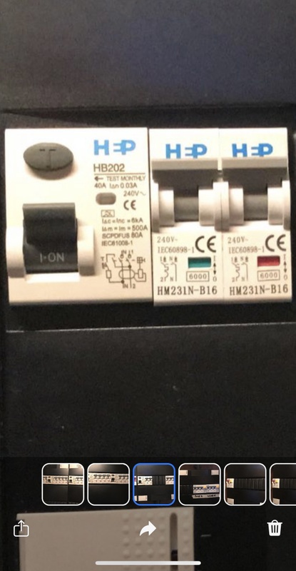

Ivm aankomende PV installatie laatst, de groepenkast uit 1986 vervangen door een nieuwe groepkast met installatieautomaten , Aardlekschakelaars en ALA’s Door een erkend installateur met zegelrecht.
In de oude configuratie zat ook een zogenaamde kookgroep, die is in de nieuwe ook terug gekomen.
In de buis naar de keuken lopen 2 fase draden (bruin), 1 Nul (blauw) en aarde (groen-geel) (blijkbaar was dat de norm in de jaren ‘80?!).
Nu vliegt af en toe een van de 2 automaten eruit, zie foto, er verschijnt dan een groene kleur in het indicatie venstertje. De aardlekschakelaar ernaast vliegt er niet uit.
Afbeeldingslocatie: https://tweakers.net/i/3LObzrtWac78SGiAxW32TDDTxqA=/x800/filters:strip_icc():strip_exif()/f/image/xUrDRkEhTMx5WLMpowH4fkzw.jpg?f=fotoalbum_large
Ik voeg ook een foto toe zonder afdek kappen.
Afbeeldingslocatie: https://tweakers.net/i/mwjvV_ajQGShng0NqkWFs-UgTOk=/x800/filters:strip_icc():strip_exif()/f/image/Tfv9v6it17QO1OLdJYrLyvpe.jpg?f=fotoalbum_large
Vraag:
  1. Is dit conform de actuele NEN 1010?
  2. Moeten deze 2 automaten er niet tegelijk uitvliegen, naar mijn weten de opzet van een kookgroep?
  3. Wat betekent zo’n rood en groen venstertje?
  4. Zou het grijze hendeltje niet naar beneden moeten springen? En dan gekoppeld dus beide?
  • phYzar
  • Laatst online: 17:03
Ja, ze horen samen uit te schakelen, en daarnaast is een enkele nuldraad niet ok want nu gaat er mogelijk 2*16ampere = 32 ampère door een enkele 2,5mm2 nuldraad terug. (Bij gebruik van 2 of 3 fases van een 3 fase aansluiting is 1 nul ok omdat de nullen van verschillende fases niet 'optellen' maar bij een kookgroep waar 2 groepen op dezelfde fase worden gebruikt heb je dus wel 2 nullen nodig (ook al kun je bij sommige inductieplaten er maar 1 aansluiten, maar dan kun je ze beter samenvoegen).
  • Aiolos
phYzar schreef op zondag 15 januari 2023 @ 16:03:
Dat samen uitschakelen hoeft niet per se, eigenlijk handiger dat dat niet gebeurt: dan zie je welke de reden is. Het bruggetje dat je vaak ziet is niks meer dan een optische aanduiding dat ze bij elkaar horen, en dat je bij het afschakelen beide afschakelt.
lucas321 schreef op zondag 15 januari 2023 @ 15:43:
Maar die 'kookgroep', dat waren zeker 2 smeltzekeringen, op 2 verschillende fases?
Ik kan het niet helemaal goed zien op de foto's, maar heb je toevallig een 3-fase aansluiting? Komen er in de hoofdschakelaar 4 draden vanaf de meter? (je lijkt namelijk wel een 4 polige hoofdschakelaar te hebben)
Die 'erkend' installateur had onmiddellijk moeten weten dat een kookgroep met 2 bruine en 1 blauwe op (2 van de) 3 fase moet worden aangesloten, en dan had er dus ook een 3-fase alamat ingemoeten.

  • leonbong
  • Laatst online: 17:21
Vraag:
Deze erkende installateur is niveau beunhaas, deze oplossing voor de kookplaat is ronduit brandgevaarlijk.
  • Ronald.42
  • Registratie: Maart 2021
Vraag:
Hoe is je kookplaat aangesloten?
Worden daar beide bruine draden gebruikt?
Zo ja dan heb je mazzel dat je nul draad er nog niet uit gerookt is...
2,5kwadraat mag in nl met max 16ampere afgezekert worden je nul kan nu mits beide bruine draden gebruikt worden door je kookplaat 32 ampere voor zijn kiezen krijgen. (Of er zijn 2 fases op die kookgroep aangesloten dan is het sommetje denk ik een beetje anders, maar dan nog moet je dit zo niet willen)
In België is het max 20 ampere op 2,5 kwadraat maar daar zit je dan ook nog ruim boven met je nul draad.

  • IplugNplay
leonbong schreef op zondag 15 januari 2023 @ 16:27:
Dat vind ik een beetje ver gaan, verder ziet het er degelijk uit.
Het moet inderdaad een 2 fase + nul automaat zijn (vanwege de enkele nuldraad). Dus een krachtalamat is de beste keuze hier.
Laat het de installateur weten, en ik denk dat die zeker bereid is om het te corrigeren.
  • lucas321
  • Laatst online: 17:20
Aiolos schreef op zondag 15 januari 2023 @ 16:15:
Installatie is 3 x 25 inderdaad.
Er zaten 2 smeltzekeringen die als één groep of schakelaar werden uitgeschakeld. Of deze op 1 of 2 verschillende fases zaten weet ik niet, kan ik ook niet meer nagaan.
In de oude keuken, zat een Miele combi apparaat die met een perilex zat aangesloten, dat is inmiddels een Moderne Miele Combi oven op aangesloten op een gewone schucko WCD omdat die oven een aansluit waarde heeft van 3300 watt. Op de andere bruine draad is door de keukenboer de warmhoud lade aangesloten. Dus van de perilex zijn er 2 WCD’s gemaakt met ieder een eigen bruine draad en naar nu blijkt gedeelde blauwe.
  • lucas321
IplugNplay schreef op zondag 15 januari 2023 @ 16:41:
Hoe lost dit het 2x 16 A over de nuldraad op? (Sorry probeer het te begrijpen. _/-\o_ )
  • Ethirty
  • Laatst online: 14:55
Ethirty
Who...me?
Gezien de gebruikte hardware, waar Google maar weinig over weet te vinden vraag ik me dat af. Mijn gok is Chinees spul? Daarmee is beun de haas aannemelijker.
lucas321 schreef op zondag 15 januari 2023 @ 16:44:
Grote kans dat dat de reden is 8)7
Hij had beiden natuurlijk gewoon op 1 groep kunnen aansluiten. Dan was het tenminste logisch dat de groep eruit klapt als beiden aan staan. Met een beetje pech klapt die 2e groep er nooit uit omdat die geen 0 heeft.
  • Ronald.42
lucas321 schreef op zondag 15 januari 2023 @ 16:46:
Ik ben wat roestig op dat vlak maar het heeft te maken met fase verschuiving.
Zou je bij driefasen alle drie de fasen evenredig belasten dan is de stroom door de nul ook nul.
En als ik me niet vergis dan zou in dit geval als er 2 fasen gebruikt zijn en ze beide 16 ampere belast worden de stroom door de blauwe draad ongeveer 8 ampere zijn.
  • Skynett
  • Registratie: Augustus 2019
Ik neem aan dat je met Miele Combi Apparaat iets van een oven oid bedoelt. Het wordt interessant om te weten hoeveel vermogen die gebruikte en hoe die was aangesloten. Als dat een 6kW oven was die via twee groepen gevoed werd, dan zou ik tenminste de blauwe draad die er nu loopt vervangen omdat die wel eens lange tijd overbelast kan zijn geweest. En het feit dat een zekering er in al die jaren nooit is uitgevlogen betekent nog niet dat dit niet heeft plaatsgevonden. Hoe is die isolatie er nu aan toe als de blauwe draad lange tijd veel te warm is geworden?
Hoe vaak heb je die oude oven eigenlijk gebruikt?
Dus eigenlijk roept dit alleen maar nog meer vragen op.
Aansluiten op een 3P+N aardlekautomaat, zoals je die zo te zien ook al 2 hebt zitten ("POMP 2" en "WERK R" - te zien in de thumbnails :+).
Mooi zo'n Schneider kast met "HEP" componenten. Is dat het zoveelste Made in China merkje? Wekt lekker veel vertrouwen dat die kookgroepautomaat bij uitschakelen blijkbaar niet eens genoeg kracht heeft om de hendel ernaast mee te trekken.
  • IplugNplay
Dit klinkt dan ook verontrustend. De keukenboer zijn oplossing is niet nen1010.

  • IplugNplay
Is wat lastig uit te leggen, maar omdat het een andere fase is heffen ze elkaar gedeeltelijk op. Als je nog een draad erbij doet en er 3 fase van maakt dan gaat er niks over de nul bij 16A belasting over alle drie de fases.
Afbeeldingslocatie: https://tweakers.net/i/pzf1oHxZWrhgNpQi9BoUszp2YLk=/full-fit-in/4920x3264/filters:max_bytes(3145728):no_upscale():strip_icc():fill(white):strip_exif()/f/image/54KuKOmt1UGtczMZ0oApjy7K.jpg?f=user_large
Als je verbruikende fase op 1 staat, zitten de andere op -0.5, tel dat op.
  • lucas321
Skynett schreef op zondag 15 januari 2023 @ 16:51:
Ik heb specs en plaatje proberen te zoeken wat er in zat, niet meer te vinden. Het was een “combi” oven magnetron, waarbij in 1 apparaat een aparte magnetron (boven) en een hetelucht oven (beneden) zat met één bedieningspaneel.
  • Aiolos
Hoeveel watt is die warmhoudlade? Want 3300W + 400W = 3700W. Dat valt wel binnen de marge van de 3680W van een 16A groep. (400W is de eerste waarde die ik bij een siemens warmhoudlade vind). Moeten beide apparaten maar net langdurig op vol vermogen zitten.
Hoe kook je nu dan? Ben je teruggegaan naar gas? Of heb je nog een andere perilex waar je kookplaat op zit? En op welk groep zit die?

  • lucas321
Xander schreef op zondag 15 januari 2023 @ 16:52:
Goed gezien, ik dacht al waar haal je die info nou vandaag. ;)
OK, dus een 3P + N ALA ertussen en dan zo aansluiten dat 1 en 2 ieder op een aparte fase zit.
Ik heb het net even opgezocht, dat wat er nu inzit is:
Combi oven 3300 WATT
Warmhoudplaat 700 WATT
  • lucas321
Aiolos schreef op zondag 15 januari 2023 @ 17:16:
De kookplaat was al een 3 fase plaat, daar zit op een andere plek een 3 fase ALA voor.
  • leonbong
Ik niet omdat hij deze kookgroep op een fase heeft gezet met een nul draad.

  • Oilman
  • Laatst online: 15:03
Ethirty schreef op zondag 15 januari 2023 @ 18:13:
Een kookgroep of krachtgroep voor 2 losse apparaten aan 2 losse contactdozen is sowieso niet de bedoeling. Dus de aangedragen oplossing lijkt me niet de juiste?
Of ik moet iets gemist hebben?
Ik zou zeggen: trek een extra 0 draad en gebruik 2 groepen. Maar dat is waarschijnlijk vanwege het bestaande leidingwerk wel de lastigste.
Kookgroep zou kunnen, maar gezien er 3x25A is, ligt een aardlekautomaat meer voor de hand, dan hoeft er niets aan de bedrading te veranderen (1 pool blijft onaangesloten in de meterkast).
Vervolgens de Perilek in de keuken weer terugplaatsen en daar een splitter ophangen, zoals dit stukje huisvlijt van een Tweaker (dit was overigens 2xL + 2xN, oftewel kookgroep, maar principe is hetzelfde):
Afbeeldingslocatie: https://tweakers.net/i/EY-ciZ4McgSe-C9xxUqp-_bu_Tc=/full-fit-in/4920x3264/filters:max_bytes(3145728):no_upscale():fill(white):strip_exif()/f/image/jQeIIfvBZM98va8cDXsphgAH.webp?f=user_large
Denk dat dit de netste oplossing is, waarbij de installatie ook in de toekomst voor een ander nog te begrijpen is.
PS en of de installateur nu wel of niet een beunhaas is, hij heeft zich er wel makkelijk vanaf gemaakt.

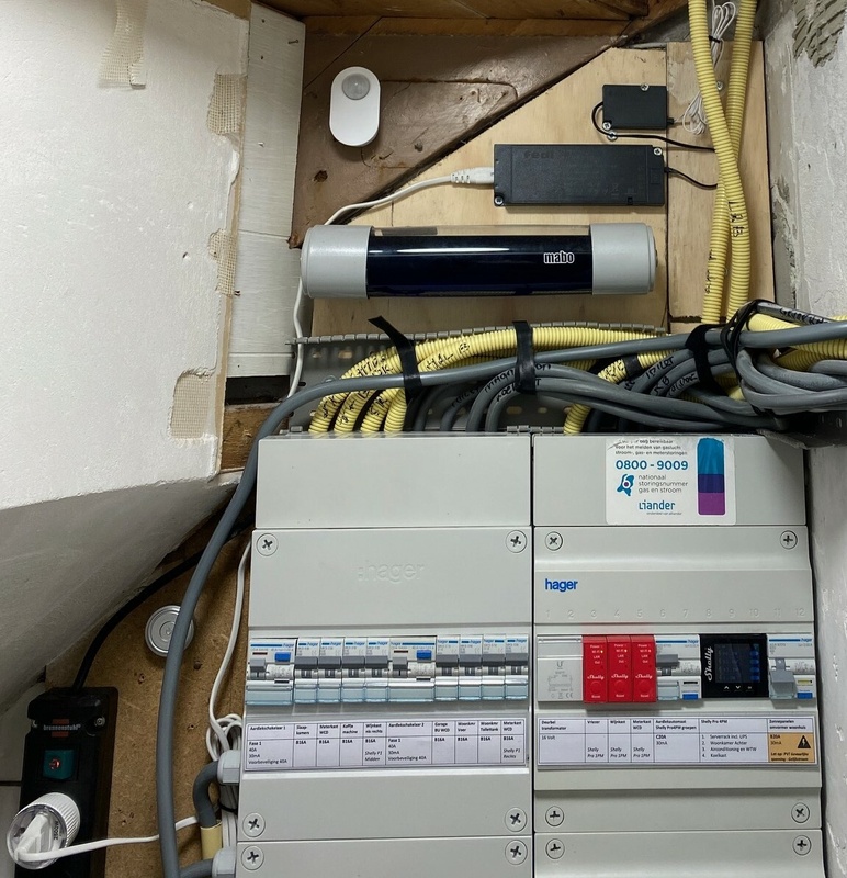

  • CJ_Latitude
  • Laatst online: 14:11
Wellicht dat één van de experts hier dit kan plaatsen.
Wij wonen in een jaren '30 twee-onder-een-kap, waarbij we de meterkastjes (klein houten kistje dat aan de muur hangt) met de ruggen tegen elkaar aan op dezelfde plekken in de gangen hangen.
De combinatie van de twee woningen hebben drie hoofdschakelaars (zoals voorbeeld afbeelding), deze zitten allemaal aan onze kant. Tijdens de laatste verbouwing bleek dat achter minstens één van de hoofdschakelaars groepen van zowel onze woning als de woning van de buren zit. Ik kan niet meer exact bekijken hoe dit zit, want dit deel zit verzegeld.
Ik begrijp dat dit "doortikken" heet, maar kan niet goed vinden / beoordelen of dit tegenwoordig anders zou moeten liggen. Het gaat mij overigens niet over de praktische kant van het verhaal (schakelaar buiten bereik buren), maar meer wat "de bedoeling" zou moeten zijn. Zouden we de netbeheerder moeten inschakelen om dit aan te passen? Mijn buren willen binnenkort zonnepanelen laten leggen. Gaat dit invloed hebben op het geheel? Dank voor enig inzicht.
Afbeeldingslocatie: https://tweakers.net/i/dRJkah6cJ0PYZvjqH34KaVXKijc=/full-fit-in/4000x4000/filters:no_upscale():fill(white):strip_exif()/f/image/zb07DjkcTIKCMyuujf2QRdsk.png?f=user_large

CJ_Latitude schreef op maandag 16 januari 2023 @ 08:58:
Je bent wel heel karig met foto's.
17,5 kWp zuid Vaillant Arotherm plus 55/6, 75/6 en 125/6

  • Septillion
Septillion
@CJ_Latitude Hoofdschakelaars (onderdeel van je eigen installatie) of hoofdzekeringen (onderdeel van installatie netbeheerder)? Je (karige) foto lijkt me hoofdzekeringen te tonen.
Maar doorlussen komt bij oudere huizen nog wel voor en passen ze ook niet zomaar aan. Maar dit hoort volgens mij dan gewoon aan de onderkant (dus voor) de hoofdzekering te gebeuren. Dus jij en je buren horen eigen set hoofdzekeringen te hebben.
