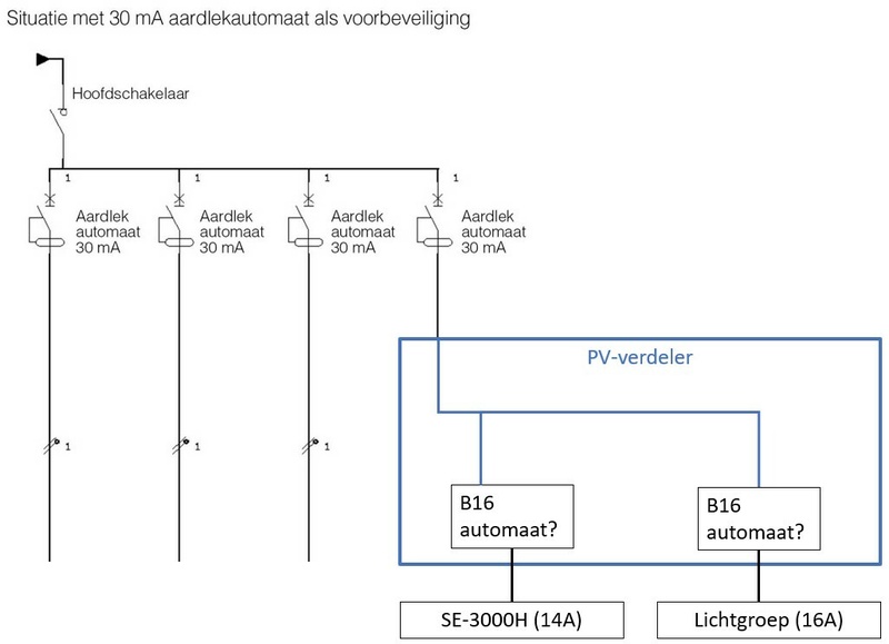

Afbeeldingslocatie: https://tweakers.net/i/KOcLN1ozHftCHD2jBluNOI63PCM=/800x/filters:strip_icc():strip_exif()/f/image/dcVyC6ZJlO732PT7X1EIThCb.jpg?f=fotoalbum_large
Nul van string 1 gaat op nul van de Enphase Q relay en de fase op L1.
Nul van string 2 gaat op de nul van de enphase Q relay en de fase op L2
Nul van string 3 gaat op de nul van de enphase Q relay en de fase op L3.
Wat zie ik nu over het hoofd hier? 8)7
[ Voor 57% gewijzigd door Bowen_HAFX op 08-01-2023 17:53 ]

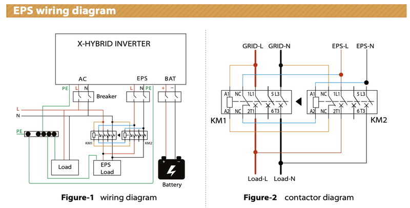

Ik ben aan 't kijken hoe ik optimaal de EPS functie van mijn (1-fase) batterijsysteem (aangesloten op L1) kan inzetten en die mogelijk ook voor 1 afnemer (warmtepomp) kan gebruiken die op L3 zit aangesloten. De omvormer heeft een aparte EPS uitgang die alleen spanning voert als de netspanning wegvalt. Het hieronderstaande schema is het standaard schema van de fabrikant waarmee voor de Load automatisch het net wordt afgeschakeld bij netuitval (KM1 valt af en komt dan in de getekende stand terecht) en de EPS uitgang van de omvormer op de Load wordt geschakeld zodra de EPS-uitgang spanning gaat voeren (KM2 komt actief). Als de netspanning weer terugkomt zal de omvormer de EPS-uitgang afschakelen waardoor eerst KM2 en daarna KM1 omschakelt.
Afbeeldingslocatie: https://tweakers.net/i/xhTZH9wChvE9qrfa3YGYQd4fN1g=/800x/filters:strip_exif()/f/image/Kk1rO49cqSuUQLngZQX9hyDU.png?f=fotoalbum_large
Nog wat overige informatie:
  • Netaansluiting is 3 x 25A;
  • 3 fase Alamats voor PV, inductiefornuis, laadpunt;
  • De omvormer kan in EPS bedrijf 2000W leveren (max 3000 W gedurende pieken van max 10 seconden)
Ik wil aan de kant Load alle 4 mijn L1 1 fase groepen aansluiten; hierop zitten al mijn licht&WCD voor gewoon gebruik (alle zware 1-fase afnemers zitten op L2 en L3). Normaal gesproken blijft de belasting van deze verbruikers onder de 800W met zo af en toe pieken van 1500W. Dit zou dus prima moeten kunnen en is denk ik niet zo heel spannend/ingewikkeld. Nu zit ik echter ook te kijken of 't mogelijk zou zijn om toch ook 1 afnemer (m'n warmtepomp) aangesloten op L3 op de EPS te kunnen schakelen. Ik heb daarvoor onderstaande schema bedacht waarbij automatisch (via de magneetschakelaar) voorkomen wordt dat L3 en de EPS tegelijkertijd actief kunnen zijn en de warmtepomp middels een (voor de zekerheid mechanisch vergrendelde) installatieautomaat) handmatig bijgeschakeld kan worden. Dit om de voorkomen dat de EPS uitgang overbelast wordt.
Afbeeldingslocatie: https://tweakers.net/i/2jUdDx4CmpUv9UHc-NTUKxr5eBc=/x800/filters:strip_exif()/f/image/P0aczZo18AhplMtJ9HrpsIPf.png?f=fotoalbum_large
Mijn vragen:
  1. Kan ik KM1, KM2 en de 3de magneetschakelaar t.b.v. de warmtepomp gewoon in mijn groepenkast inbouwen of moet dit in een aparte kast?
  2. Is het ok om voor KM1 een 63A exemplaar te gebruiken en voor KM2 een 25A exemplaar? Achtergrond: in gewoon bedrijf 45A beschikbaar op L1, namelijk max 25A vanuit net, 13A vanuit omvormer batterijsysteem en 7A vanuit PV omvormer op L1 terwijl maximaal 13A uit de omvormer in EPS bedrijf). Voor de warmtepomp zal 25A ook voldoende zijn daar er slechts 1 groep van 16A achter zit.
  3. Is het op deze manier afkoppelen van de Warmtepomp van L3 en het (handmatig) mogelijk maken deze bij de EPS te schaken in orde?
  4. Als dit allemaal niet ok is, hoe zou 't dan moeten 8) ?
  • jadjong
Waarom de warmtepomp niet permanent op L1? Dan ben je gelijk klaar.
  • habbekrats
  • Laatst online: 18:54
@blb4 Ik vraag mij af of die warmtepomp dat fijn gaat vinden om iedere keer omgeschakeld te worden, ik met @jadjong mee, zet hem op L1
  • IplugNplay
  • Laatst online: 23-08 14:23
Bowen_HAFX schreef op zondag 8 januari 2023 @ 17:50:
Waarom zou ik geen 3 fase automaat mogen gebruiken zodra ik ook een 3 fase aansluiting heb?
De nul zit dan van drie kabels bij elkaar. daarom is het beter om boven drie aardlekautomaten te maken zodat alle kabels gescheiden zijn. Dan kan je toch gewoon dat enphase apparaat nog in de hoofdkast doen?
Ik snap zelf niet waarom de enphase kast niet zou werken voor een automaat.
Volgens mij is dat schema van de enphase 3 fase serie, waarbij de microomvormers op 400v werken.
ik ben heel slecht in tekenen, maar waarom zou dit niet werken?
Afbeeldingslocatie: https://tweakers.net/i/e-i0w8Tx1Zlixyj8dHY97fHDKiI=/full-fit-in/4000x4000/filters:no_upscale():fill(white):strip_exif()/f/image/wKHzlK2DZrBiLCuA3kProxdB.png?f=user_large
[ Voor 10% gewijzigd door IplugNplay op 08-01-2023 19:24 ]
  • blb4
  • Laatst online: 18:17
jadjong schreef op zondag 8 januari 2023 @ 18:45:
Als ‘t echt koud is zal de WP zo’n 2 tot 2,5 kW trekken, dat wordt samen met die normale gebruikers en een 3 fase inductiefornuis wel wat krapjes. Vooral omdat op L1 natuurlijk veel meer ingeprikt kan worden waar je je normaal gesproken geen zorgen over wil maken. Het 3 fase laadpunt is geen issue, die heeft loadbalancing en zal automatisch terugregelen bij > 25A vanuit net.
  • blb4
habbekrats schreef op zondag 8 januari 2023 @ 18:59:
Dat vind tie natuurlijk niet fijn maar zal sowieso gebeuren bij netuitval. Wat ik wel kan doen is L3 op NO contacten zetten en ‘t relais dan ook bekrachtigen uit L3. Dat heeft als voordeel dat als L1 er uit ligt maar L3 niet ( vorig jaar een keer gehad) hij niet onderbroken wordt en gewoon doordraait. Wat ik ook nog kan doen is een extra schakelaar opnemen bij ‘t relais van KM1 die ik handmatig uit kan zetten zodat de terugschakeling naar ‘t net handmatig gedaan kan worden. Dan kan ik zorgen dat daarvoor grote verbruikers zoals WP netjes uitgeschakeld zijn.
  • Bowen_HAFX
  • Laatst online: 10-08 00:46
IplugNplay schreef op zondag 8 januari 2023 @ 19:12:
Allereerst ik waardeer het echt ontzettend dat jullie je tijd besteden om mij te helpen _/-\o_ .
Ten tweede, er zijn geen '3 fase' omvormers van Enphase die op 400V werken. De omvormers zijn voor 1 fase en 3 fase gelijk. Het verschil is dat je een 3 fase Q-kabel kunt krijgen, waarbij er simpelweg een nette verdeling gemaakt wordt van de 1 fase omvormers over de 3 fases.
Omvormer 1 komt op P1, omvormer 2 komt op P2, omvormer 3 komt op P3, omvormer 4 komt op P1 etc.
Dit is in mijn beleving exact hetzelfde als wat ik doe, met het verschil inderdaad dat er 3 nul draden zijn in plaats van 1. Maar ik zit niet in waarom dit een probleem zou moeten zijn?
Ten derde, 2 komen van zolder, 1 is al in de meterkast. Dus het handigste is om alles beneden aan te sluiten. Dan kan jouw suggestie nog steeds wel, alleen kost het mij behoorlijk wat meer ruimte in mijn groepenkast, waar ik met de getoonde figuur en dus 1 3 fase automaat net zou uitkomen., moet ik op de gesuggereerde manier mijn groepenkast gaan uitbreiden, vandaar mijn 'tegenzin'. Maar als jullie er zeker van zijn dat het nodig is, dan moet dat uiteraard.
Voor de duidelijkheid, de HS is gewoon een 3 fase hoofdschakelaar? En de B20 automaat is dus wel een 3 fase aardlekautomaat?
Every magical journey begins with a single step
  • Septillion
  • Laatst online: 14:05
Septillion
@Bowen_HAFX Ik zie op zich geen probleem met een 3-fase groep als je hoofdaansluiting ook 3-fase is :)
Wel problemen met een B20 :)
[...] Waarom zou ik geen 3 fase automaat mogen gebruiken zodra ik ook een 3 fase aansluiting heb?
De 3 stringen komen niet bij elkaar op zolder.
Je maakt er geen 3fase groep van. Dan zou alles bij elkaar (blijven / komen) op zolder (Enphase Q relay) en daar vandaan met duidelijk andere kabels naar de omvormers gaan. Dan heb je een echt drie-fase systeem. Nu heb je drie één fase strings die je pas in de groepenkast bij elkaar brengt. En dan zeker je ze ook zo af. De bestaande en nieuw eventueel met een kookgroep automaat om twee groepen / strings samen te bedienen.
Op zolder bij elkaar als ik je goed heb begrepen.
  • Bowen_HAFX
onetime schreef op zondag 8 januari 2023 @ 20:06:
De Enphase Q relay komt in de meterkast. Alle strings komen uit in de meterkast (met elk z'n eigen nul en fase). Dus duidelijk andere kabels naar de omvormers.
Daar sluit ik ze aan op de Enpase Q relay (drie nullen), fase string 1 op L1, fase string 2 op L2, en fase string 3 op L3.
Vanaf de envoy naar een 3 fase groep. 3 fase systeem volgens mij?
@Bowen_HAFX Als het maar duidelijk is dan. Elektrisch klopt het.
Wat maakt het uit of je uitsplitst in de groepenkast, op zolder of op het dak dan?
Wat doe je in jouw voorstel met het Q relay? 3x 1-fase exemplaren plaatsen?
@Bowen_HAFX Hoe wilde je het nu tijdelijk eigenlijk oplossen met het Q relay? Dat is meer dan een "fasekoppelaar", ook voor een 1 fase Enphase installatie hoort zo'n ding er gewoon te zitten.
  • Bowen_HAFX
Xander schreef op zondag 8 januari 2023 @ 20:26:
De Q relay was 4 jaar toen ik mijn installatie plaatste nog niet verplicht.
En als ik de groepen 2 en 3 op zolder pas splits, dan is het dus geen 3 fase systeem zoals @onetime aangaf.
Nu plaats ik dus gewoon de Q relay omdat ik ook de fasekoppelaar nodig heb wanneer ik er een 3 fase installatie van maak.

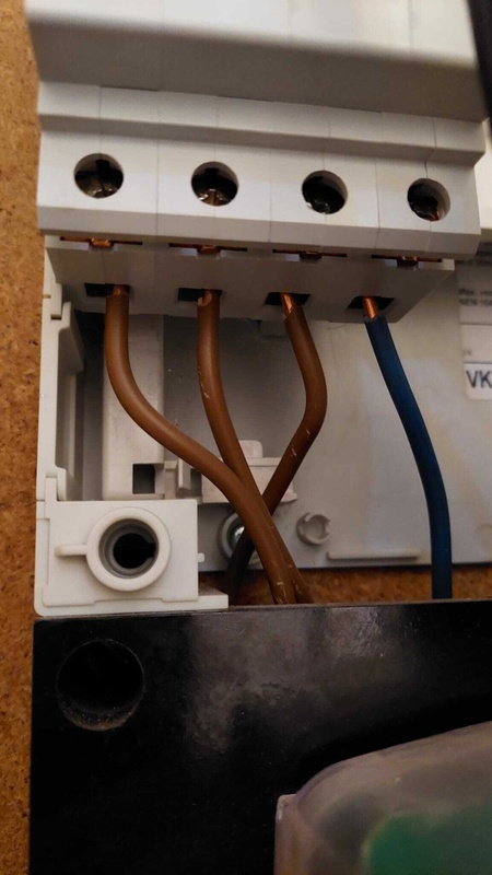

  • Robbie-1
  • Registratie: Februari 2020
  • Laatst online: 14-08 17:26
In een eerdere reactie had ik al eens aangegeven dat ik overweeg mijn slimme meter te upgraden, ik kan nu b.v. de fasen niet afzonderlijk uitlezen.
Kost 200 euro.
Ik wil proberen om ook meteen de draden tussen de meter laten vervangen, ik ga vragen of ze dat willen doen.
Als ik dit zo bekijk, dan heeft de vorige monteur (bij het plaatsen van de vorige slimme meter) dit toch zodanig gemaakt, dat ik dit kan aangrijpen om het nu wat netter, veiliger, en dikkere kabel te doen?
Als ik dit inschat, dan lijkt me dit 4mm2 toch?
Afbeeldingslocatie: https://tweakers.net/i/KoLKyc5zWvGvvTpPiEKxa2kkf9w=/x800/filters:strip_icc():strip_exif()/f/image/085DkidBBIK3VXqQGw3l9cgr.jpg?f=fotoalbum_large
[ Voor 10% gewijzigd door Robbie-1 op 08-01-2023 21:51 ]

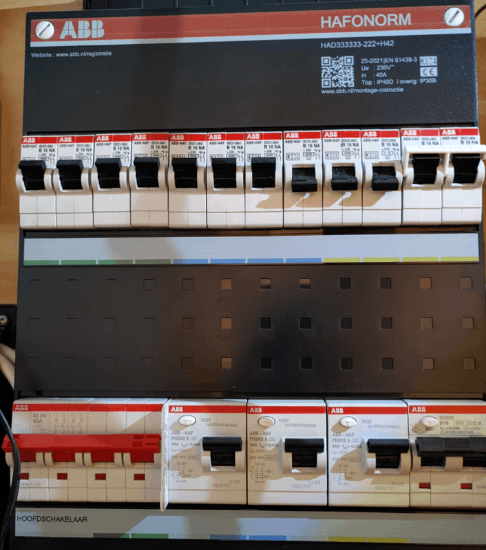

  • Rimco
  • Laatst online: 16:30
Rimco
Lekker duurzaam, denk ik
Iemand toevallig op de hoogte van 16 of 18 module brede kasten? Ik heb nog wat extra ruimte aan de zijkant naast de standaard 22cm 12 modules en wil bij een evt wijziging kijken of ik die ruimte kan benutten. Kan 33-40cm breed kwijt. Kan er hier en daar wel wat vinden, maar vooral el-cheapo.
PV: 49 kWp | ZB: 8kWp | WPs: 3x Pana 7J + Pana 5J + Nibe Savent + Vaillant aroSTOR + Samsung DVM S (L/L) | ESS: 90kWh/24kW + 30kWh/12kW

  • Rimco
Rimco
John245 schreef op zondag 8 januari 2023 @ 22:09:
Hager VEGA. Precies 400 mm
Dan alleen nog wat zien te vinden wat er bij past voor de rest. Was aan het kijken naar Eaton Medusa omdat die met 550 net mooi passen voor 3 rijen, maar de Vega heeft dan weer compleet andere hoogtes :|

Rimco schreef op zondag 8 januari 2023 @ 22:03:
Deze kwam mij goed uit:
https://www.sandervunderi...18-modules-res18x320.html
edit: maar jij wilt iets heel anders; heb je een fabriek of zo? Boerderij?

Ik ben bezig met een stopcontact uitbreiden naar dubbel, ik ben geen expert, maar toen ik mijn (simpele) duspol op de fase en aarde zette gaf ie een doorverbinding aan. Is dat normaal? Of zit er ergens iets niet goed ?
Het is een bestaande installatie die jaren goed gewerkt heeft verder.
  • Paul
  • Laatst online: 10:37
Aomi schreef op maandag 9 januari 2023 @ 11:02:
Wat bedoel je met doorverbinding? Een lage weerstand (dus niet in de megaohm reeks)? Dat klinkt niet heel goed nee.
Een spanning (potentiaalverschil) tussen die twee kan wel; sterker nog, dat hoort. Afhankelijk van waar je aarde vandaan komt staat er een klein potentiaalverschil tussen aarde en nul zijn, voor zover ik weet is het ideaal als ze erg dicht bij elkaar danwel gelijk aan elkaar. Daaruit volgt dus dat je tussen aarde en fase (bijna) 230V meet.

Paul schreef op maandag 9 januari 2023 @ 11:32:
Op de duspol staat 0÷500kOhm
Dus dat is het bereik ervan denk ik?
Er gaat alleen een lampje branden, wel of geen 'verbinding'.
Maar of de weerstand tussen fase en aarde 1 Ohm of 500kOhm is weet ik dan niet.
De automaat van de groep staat trouwens uit dus potentiaalverschil meet ik (uiteraard) niet
[ Voor 5% gewijzigd door Aomi op 09-01-2023 11:44 ]
  • Paul
Als de automaat uit staat en je toch verbinding hebt tussen aarde en fase dan is er inderdaad iets mis. Ik zou verwachten dat je ALS springt als je de automaat nu aanzet maar je geeft aan dat het al jaren werkt?
Als de automaat uit staat dan heb je alleen de draad van de automaat naar de centraaldoos, en van de centraaldoos naar je inbouwdoos (of opbouwdoos). Die zou 100% gescheiden moeten zijn van je fasedraad...
Rhàshan - Aditu Sunlock

Paul schreef op maandag 9 januari 2023 @ 11:51:
Het kan ook aan mn goedkope duspol liggen hoor...
Maar heb net de automaat weer ingezet en de aardlek blijft gewoon in...
Je hebt natuurlijk ook nog alle andere fasedraden van diezelfde groep en eventuele aangesloten toestellen...
Maar ook daar hoor je geen verbinding tussen fase en aarde te meten.
@Aomi Wat voor een automaat of groepsschakelaar is het? Bijvoorbeeld die oude Holec aardlekautomaten hebben ook een draadje naar aarde en dan kan het wel eens de automaat zelf zijn die dit gedrag veroorzaakt (maar het hoort nog steeds niet).
Je zou eens opnieuw kunnen meten met alle stekkers eruit getrokken en de lichtschakelaars uitgeschakeld.
  • Atlas
Atlas
Ik flits niet meer terug!
Ok iets waar ik niet helemaal uitkom:
Ik heb op dit moment een PV installatie van 8400 Wp aangesloten op mijn meterkast met netjes een 3 fase aardlekschakelaarautomaat etc. Exacte specs moet ik even opzoeken maar volgens mij is het een 20 Ampere ding. Dit geheel is aangesloten via een 16mm2 (ja geen tikfout :P), 3-fase kabel van 70 meter.
Nu wil ik graag aan het einde van deze kabel (dus voor de werkschakelaar van de omvormer) een 1-fase groepenkast neerzetten met 2 groepen, beide afgezekerd op 16Ampere, waarbij ik deze dus eigenlijk aftak van 1 van de fases van de 3-fase kabel.
Mag dit volgens de NEN? Ik weet dat je wil voorkomen dat er intern te hoge stromen gaan lopen, maar de groep zit nu toch netjes afgezekerd met een zekering 1 trap lager dan de voorgaande zeker (16 en 20 Ampere)?
Belasting zal een zaagtafel, afkortzaag etc zijn. Is dat nog nadelig met inschakelstromen voor de omvormer?
  • Aomi
  • Registratie: Februari 2019
  • Laatst online: 15:58
Xander schreef op maandag 9 januari 2023 @ 12:49:
Ik ga sowieso eens beginnen met een goede Fluke te lenen ergens.
Het is een groep voor de oven die verder nergens anders voor gebruikt wordt (vziw) dus er hoeven verder geen stekkers oid uit.
De automaten zijn van Merlin gerin?
@Atlas Je wilt gewoon een 3fase PV-verdeler, 2x 16A automaat van 2 fases afgetakt, ik zou meteen 3 doen.
Een hoofdschakelaar en nog een 20A automaat zoals in je hoofd-groepenkast.
  • Atlas
Atlas
onetime schreef op maandag 9 januari 2023 @ 13:24:
Dat laatste mag toch niet? Er moet toch een zekerings-stap (dus van 20 naar 16bv) achter elkaar? Een 20A mag toch nooit achter een 20A?
@Atlas Klopt met deze uitzondering. Zoek even op wat een pv-verdeler is. En hoe die aangesloten moet worden. Er zitten een aantal voorwaarden aan.
@Atlas edit:
  • na de hoofdautomaat geen aftakking voor de (hoofd)schakelaar in de (pv/onder) verdeler
  • in de verdeler maximaal automaten met dezelfde waarde als de hoofd automaat
  • 1 voor de omvormer
  • 1 (per fase) voor gebruikers
[ Voor 49% gewijzigd door onetime op 09-01-2023 15:38 ]

Morgen komen mijn zonnepanelen, maar mijn 24-modules grote groepenkast zat vol. Daarom heb ik een nieuwe Eaton Medusa 36-module kast besteld.
Toen ik alles om wilde gaan bouwen kwam ik er echter achter dat de Medusa geen aansluitblok heeft, wat mijn Eaton Systeem 55 kast wel had. En het aansluitblok van de Systeem 55 overzetten gaat hem niet worden. Daardoor moet ik iets verzinnen om van de 4P-hoofdschakelaar naar 3 4P-aardlekschakelaars te gaan. Nu heb ik even in mijn andere groepenkast gekeken, ook een Medusa met 36 eenheden, en daar is het opgelost met een kamrail/aansluitkam op de drie 4P aardlekschakelaars. Ik kom er alleen niet uit welke ik nou nodig heb. En gezien de kast waar al een rail in zit de kast is waar feitelijk het hele huis op draait wil ik hem er ook niet even uit trekken om te kijken. Hoe kom ik er nou achter wat het juiste type is?
Uiteindelijk heb ik alles terug in de oude kast geplaatst en een krachtgroep verwijderd, dus de panelen kunnen morgen gewoon werkend opgeleverd worden :)
Edit: Ik denk dat ik'm gevonden heb: Aansluitkam pen 3-fase 4-polig *O*
En dan uiteraard de versie met 3 aansluitingen (12 pennen).
[ Voor 16% gewijzigd door Wormaap op 09-01-2023 15:32 ]
Ticking away, the moments that make up a dull day
@Wormaap Als het past bij je automaten vindt ik zelf deze fijner: https://www.sandervunderi...-vork-3-fase-4-polig.html
Maar buiten 't idee om de WP standaard op L1 te zetten; ik kan dit gewoon zo gaan uitvoeren en in de groepenkast opnemen?

Misschien een domme vraag, maar bij wijzigingen aan je meterkast (zekeringenbord), komt het wel eens voor dat de draden van afgaande groepen te kort zijn voor aansluiting op nieuwe zekeringen/alamat's op een andere plaats. Je kunt natuurlijk domweg nieuwe draden trekken van voldoende lengte, maar dat is een hoop werk en lijkt me ook niet echt nodig. Verlengen via een goede klemverbinding kan ook veilig worden uitgevoerd. Maar wat mag en wat niet? Hebben jullie daarvoor een standaard oplossing?

Zwerius schreef op dinsdag 10 januari 2023 @ 11:53:
Rijgklemmen zijn hiervoor uitgevonden.
Het verlengen van draden in je kast is prima toegestaan zolang de verbinding niet los in de kast zit.
Wago lasdoppen in een dinrailhouder kan bijvoorbeeld ook prima.

Ik heb een vraag over het inrichten van een PV-verdeler.
In mijn geval zijn alle eindgroepen alamats. Een van deze alamats zou ik (met een directe kabel) willen gebruiken als voeding voor een PV-verdeler in de schuur.
Zou ik hier dan alleen twee installatie-automaten in hoeven te plaatsen?
Ik snap dat dit niet selectief is met de alamat in de groepenkast.
Afbeeldingslocatie: https://tweakers.net/i/KVuZYQIVdWb1ICHdNIu078McPqY=/800x/filters:strip_icc():strip_exif()/f/image/Aws7Vqm5a2sBcNkZ7ZTHeYOS.jpg?f=fotoalbum_large
Rijgklemmen in een kastje erboven, die lus je naar de automaten door.

S0epkip schreef op dinsdag 10 januari 2023 @ 12:31:
Maak van de alamat een automaat en de alamat uit de ene kast naar de pv verdeler, alamat 300ma voor de pv. Vergeet niet een hoofdschakelaar in pv verdeler

Ik kom er even niet uit, dus vandaar schakel ik even jullie hulp in:)
Binnenkort wil ik mijn huidige (2 "fase") inductieplaat vervangen voor een bredere 3-fase variant. De Bosch PIV975DC1E, deze heeft volgens de specificaties een aansluitvermogen van 11.100 watt
Momenteel zit er in mijn 3x25a groepenkast een 2-fase kookgroep (7,2 kw) (n1, n2, l1, l2, aarde). Mijn plan is om de kookgroep te vervangen voor een 3 fase aardlekautomaat: "Eaton Systeem 55 aardlekautomaat 4P 16a 0,03a B". En de n2 ader met tape een andere kleurcodering te geven.
Als ik nu uitreken zou het maximale te leveren vermogen van de aardlekautomaat 11.040 watt zijn.
De inductieplaat heeft volgens de specificaties een aansluitvermogen van 11.100 watt
Volstaat een 3x 16 ampere aardlekautomaat in dit geval niet? Moet ik dus kiezen voor een 20 of 25 ampere?
https://www.bosch-home.nl...tiekookplaten/PIV975DC1E#
Alvast bedankt
  • leonbong
  • Laatst online: 13:33
3x16A is prima

  • Laatst online: 18:41
Thanks!
3x20Ampere is echt niet nodig? Ik moet de onderdelen nog installeren en met hetzelfde gemak (en een paar tientjes extra) kan het 20 ampere worden.

IplugNplay schreef op dinsdag 10 januari 2023 @ 12:48:
Bij de Hager Vision kasten is in het invoerstuk plaats voor een din-rail waar je die rijgklemmen direct op kan monteren.

Autowiel schreef op dinsdag 10 januari 2023 @ 19:33:
Thanks!
Echt niet
Nee. 3x20A is echt niet nodig. Zo'n plaat hangt altijd gewoon probleemloos aan een B16 3-fasen automaat of alamat.

Ter voorbereiding op de installatie van zonnepanelen ben ik aan het uitzoeken wat voor PV verdeler ik nodig heb. Het gaat om
  • 4x zonnepanelen van max 450 Wp
  • 2x APsystems DS3-L met nominale uitgangsstroom van 3.2A
  • 1x Installatiekabel YMVK 3 aderig 2.5mm2 10 meter
De zonnepanelen wil ik aansluiten middels een PV verdeler op de wasmachine groep. Op deze groep is alleen de wasmachine aangesloten.
Mijn meterkast met 3 fase aansluiting ziet er als volgt uit:
Afbeeldingslocatie: https://tweakers.net/i/tu8ANco_n07w9Zhrmw-4UNzkN6U=/x800/filters:strip_exif()/f/image/1c2aowwVCT0VxqlNPfb8dhyc.png?f=fotoalbum_large
Afbeeldingslocatie: https://tweakers.net/i/c7LnjksqRQEKloS4i065eXKB2HA=/232x232/filters:strip_exif()/f/image/9WsjnUA83OINIcKWLkntEUNa.png?f=fotoalbum_tileAfbeeldingslocatie: https://tweakers.net/i/YxqVpjMy2k64ZF1gjQySAWkMms8=/232x232/filters:strip_exif()/f/image/Io1Pk3bprAnMMfYfLAmDVDp4.png?f=fotoalbum_tile
Dit betreffen:
12x ABB HAF Installatie automaat 1P + N 16A B-Kar 0025-060
3x ABB HAF Aardlekschakelaar 2P 40A 30mA - FH202A 0903.751
1x ABB Haf DS201 - Aardlekautomaat DS201 B16 A30
Hoe weet ik wat voor soort PV verdeler ik nodig heb. In ieder geval 1 stopcontact. Verder lees ik dat zowel de zonnepanelen als de wasmachine een 30mA-aardlekbeveiliging nodig hebben.
Zou deze variant voldoende moeten zijn in mijn situatie?
PV Verdeler: 1x Hoofdschakelaar 2x Aardlekautomaat B16 30mA 1x Stopcontact
https://www.winkelman-zon...2x-aardlekautomaat-b.html
PV Verdeler: 1x Hoofdschakelaar 2x AutomaatB 16A 1x Stopcontact
https://www.winkelman-zon...-2x-automaatb-16a-1x.html
PV Verdeler: 1x Hoofdschakelaar 1x AutomaatB 16A 1x Aardlekautomaat B16 30mA 1x Stopcontact
https://www.winkelman-zon...-1x-automaatb-16a-1x.html
