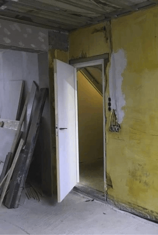

Zojuist ben ik ontzettend, ontzettend, ONTZETTEND dom geweest, en heb ik geboord op een plek waarvan ik wíst dat er elektra loopt. Volledig niet aan gedacht toen ik bij mezelf dacht 'de thermostaat zou het mooist boven de lichtschakelaars hangen' 8)7
Waarschijnlijk niet één, maar twee mantelbuizen geraakt. Als ik in het gat kijk zie ik wat gestripte draad. De hint dat ik iets geraakt had was dat een lamp die uit stond begon te knipperen tijdens het boren.
Nu lees ik op internet heel veel mensen die vragen of ze dat kunnen repareren zonder nieuwe draden te trekken, en heel veel mensen die antwoorden dat nieuwe draden trekken toch echt beter is. Mijn vraag is: is nieuwe draden trekken afdoende, of moet ik de mantelbuis vrijkappen en vervangen? Ik lees hier en daar dat dat niet nodig is, maar bevestiging hier zou mijn humeur ontzettend verbeteren.
Ticking away, the moments that make up a dull day
Wormaap schreef op zondag 25 september 2022 @ 16:32:
Als ik zie hoe in mijn woningen de leidingen gefreest zijn is dat de meest veilige plaats om te boren. Dat loopt alle kanten op behalve precies haaks omhoog. :+
Hoe dat dan? 2 gaten geboord? Of kruisen er 2 buizen in de muur en heb je precies op dat punt diep weten te boren? :? 2 buizen achter elkaar in de wand is namelijk niet echt gebruikelijk.
Dat sowieso! Niet beter maar gewoon nodig.
Strict gezien hoort zo'n buis natuurlijk geheel afgesloten te zijn / geen gaten te bevatten, vanwege het feit dat deze buis voor de dubbele isolatie zorgt. Maar ik ken echt niemand die voor zoiets een leiding zou gaan vervangen.
9/10 mensen zou gewoon nieuwe draden trekken en het gat in de muur weer dichtsmeren. Probeer daarbij wel te voorkomen dat er gips of muurvuller in de buis terecht komt.
Wil je het echt 100% netjes repareren dan kun je een klein stukje van de buis vrijkappen en een stukje PVC over het gat lijmen. Bijvoorbeeld een stukje uit een mof/sok zagen (inkorten en dwars doormidden zagen) en dit met PVC-lijm er tegenaan plakken.
Ik zou zelf de moeite niet nemen eerlijk gezegd.
  • Wormaap
  • Laatst online: 23:17
Xander schreef op zondag 25 september 2022 @ 17:02:
Hoe dat dan? 2 gaten geboord? Of kruisen er 2 buizen in de muur en heb je precies op dat punt weten te boren? :? 2 buizen achter elkaar in de wand is namelijk niet echt gebruikelijk.
Bij nader inzien denk ik dat ik er toch maar één heb geraakt.
Afbeeldingslocatie: https://tweakers.net/i/MGv0V3WwYMmqmFhamYIMLnLXlkk=/x800/filters:strip_exif()/f/image/nSvTrr6xHqhV08vnsT8u5Lm1.png?f=fotoalbum_large
Bij de (ver)bouw zijn de twee buizen daar naast elkaar gelegd. Ik dacht dat ik net in het midden van die twee heb gezeten, maar ik had me vergist in welke lamp knipperde toen de boor erin zat (niet opnieuw geprobeerd, maar even teruggedacht uit welke richting het licht kwam). Als ik aan de draden van de ene lamp rammel zie ik ze in het gat bewegen. De andere set draden zie/merk ik niks aan. Dus ik denk dat die toch niet geraakt zijn.

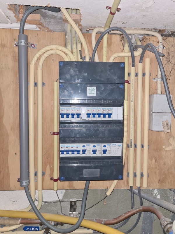

Goedenavond,
Omdat mijn PV over een maand vervangen wordt heb ik mijn meterkast even opengetrokken om te kijken of het vervangen van de b16 groep door een b20 alamat zo maar kan. (Oost-west, 6,5 kWp, max 4 kW.)
Afbeeldingslocatie: https://tweakers.net/i/0LSSfGZweTem35BZOybVlaTXceY=/x800/filters:strip_icc():strip_exif()/f/image/MNlcmIPoOnyJGKNKMS3DCdC2.jpg?f=fotoalbum_large
Hier zijn A1, de kookgroep, 1 en 2. 2 jaar geleden toegevoegd ivm verbouwing keuken.
Nu ontbreekt er een hoofdschakelaar. Is de pv groep onder groep 6 aansluiting gebruikelijk?
Met het oog op evt 2 nieuwe groepen voor de tuin en airco, zouden jullie vervanging van de hele kast of een uitbreidingskast ernaast adviseren?
Is de kabeldikte vanaf die oude aardlek acceptabel?
Tot nu is alleen groep 4 weleens geklapt door schuur/tuin.

Om te beginnen: een schoonheidsprijs verdient dit niet. Die grijze kabels aan de linker kant zouden toch op zijn minst in een buis gemonteerd kunnen worden. Ziet er dan al een stuk strakker uit. Suggestie voor als je straks toch gaat wijzigen. 😜
Brinkmanjan schreef op zondag 25 september 2022 @ 21:52:
Goedenavond,
Voor zover ik weet moet een PV-omvormer net als een laadpaal tegenwoordig aangesloten worden met een ALS type B (dat is wat anders dan een automaat met B-karakteristiek), tenzij de omvormer (net als een laadpaal) zelf voorziet in een gelijkstroomlekbeveiliging op 6 mA. Dus een B20 aardlekautomaat voldoet niet zomaar altijd aan de eisen.

Hippe Lip schreef op zondag 25 september 2022 @ 23:57:
Voor zover ik weet moet een PV-omvormer tegenwoordig aangesloten worden met een ALS type B (dat is wat anders dan een automaat met B-karakteristiek). Dus een B20 aardlekautomaat voldoet niet aan de eisen.
In principe wel maar dan moet je eigenlijk gelijk ook alle aardleks in je kast voor type B vervangen heb ik begrepen en dan wordt het een dure grap.
Gelukkig maken veel omvormer fabrikanten ook omvormers die veilig met een type A aardlekschakelaar werken.
Zie bijvoorbeeld deze verklaring van SMA

Wormaap schreef op zondag 25 september 2022 @ 17:13:
Als die muur toch zo open ligt: Stukje uitbikken. Op de plaats waar het gaatje zit een nieuw stukje PVC buis er overheen klemmen. Dus een cm of 5 buis pakken, in de lengte doorzagen (eventueel een strookje er uit) en dan over de bestaande buis klemmen, eventueel met wat pvc lijm er tussen.
En ja, nieuwe draden trekken.
  • Wormaap
Blihi schreef op maandag 26 september 2022 @ 10:13:
Helaas is dit een foto van maanden geleden en is de muur inmiddels gestuct en geverfd. Dus openbreken betekent opnieuw stucen en op z'n minst die hele wand opnieuw schilderen. Nieuwe draden trekken gaat uiteraard sowieso gebeuren, maar het gat in de buis ga ik dan gewoon laten zitten. Inmiddels hebben ook twee elektriciëns me verteld dat dat geen probleem is, dus ben ik redelijk gerustgesteld :)
@Brinkmanjan
Eens. Een paar buisjes had geen kwaad gekund nee. Ook de binnenkant van die kast is een puinhoop met metalen delen die aanraakbaar zijn, 2,5 mm2 onder de aansluiting naar de PV panelen (moet minstens 6 zijn bij 20A).
De meeste omvormers hebben een 6mA verklaring en mogen dus gewoon achter een type A aardlek. Wel is het verstandig om een eigen aardlekschakelaar te kiezen.
Bij laadpalen is wel een type-B verplicht, tenzij ze ook zo'n 6mA verklaring hebben, maar dat zijn er niet veel omdat de omvormer in de auto zit en niet in de laadpaal.

Wormaap schreef op maandag 26 september 2022 @ 10:17:
Ah. Tja, dan zou ik het ook gewoon lekker laten zitten :)
  • Paul
  • Laatst online: 20:01
Als het maar een paar maanden is dan kun je toch best over dat stuk heen schilderen zonder meteen de hele muur te hoeven doen? Of rookt er iemand binnen?
Rhàshan - Aditu Sunlock
  • WVL_KsZeN
  • Laatst online: 23:05
Tip : 19mm buis past over 16mm buis.

@Brinkmanjan
Hoofdschakelaar 40A er in zetten, Daarnaast een aardlek automaat B20/0,3A en (laten) aansluiten met 6 mm2. De bestaande PV B16 heb je dan als reserve groep.

Blihi schreef op maandag 26 september 2022 @ 10:17:
Er komt een Growatt MIN 4200TL-XE.
Twijfel nog wel of het niet mooier wordt met een kastje ernaast met onderinvoer of een nieuwe kast met ruimte voor extra groepen en vervanging van de oude Schneiders met bloot koper.
  • Blihi
  • Registratie: Juni 2018
  • Laatst online: 19:06
Extra kastje heb je niet nodig, maar gewoon even de boel netjes maken. Kamrails tussen aardleks en groepen. Duidelijk aangeven wat bij wat hoort, aardlekautomaat voor de PV panelen er bij, hoofdschakelaar er in
(dat is iets lastiger omdat je dan onder spanning moet werken. Je kunt zelf je hoofdzekering niet resetten, want die is verzegeld).
Per aardlekschakelaar mag je maximaal 4 groepen hebben (de kookgroep telt als 1 groep).
Ik zou die ABB aardlek met de ABB automaten er naast in de bovenste rail doen. Dat zijn 6 posities (aardlek, 2 groepen, kookgroep). Dan daarnaast een aardlekautomaat voor de PV en de beltrafo (beide twee posities)
Op de onderste rail: Hoofdschakelaar (2 posities) en de aardlek met de bestaande groepen (6 posities).
Het automaat van de bestaande PV groep heb je over. Eventueel kun je de beltrafo naar beneden doen en die automaat laten zitten achter de ABB aardlekschakelaar voor toekomstige uitbreiding (dat mag, want dat is dan de vierde groep achter die aardlek)
Een hoofdschakelaar en een aardlekautomaat B20, 30mA voor PV kost je de kop niet. En verder even alle bedrading onder de automaten, dus tussen hoofdschakelaar en automaten vervangen door minstens 6mm2.
Tot slot: Wees je ervan bewust dat je nu dus een 35A hoofdzekering hebt en daar bovenop nog 18A invoeding van de PV panelen. Dat is in totaal 53A. Je aardlekschakelaars zijn formeel maar geschikt voor 40A, dus eigenlijk zou je die moeten vervangen door 63A exemplaren en je bedrading door 10 mm2.

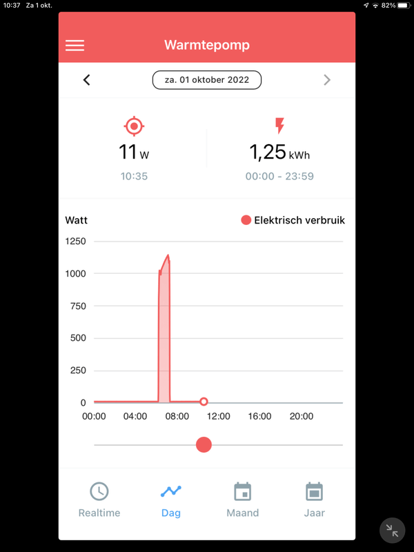

Twee vragen over het aansluiten van een warmtepomp:
De WP heeft drie groepen nodig. 1 groep voor de buitenunit, 1 voor de binnenunit en 1 voor de boiler.
De buitenunit heeft een maximale stroom van 19A, maar een maximaal opgenomen vermogen van 3800 Watt. Ik vermoed dat die stroom een piekstroom bij starten compressor is. De binnenunit heeft een 3 kW verwarmingselement en de boiler een 2,75 kW element.
De handleiding raadt aan dat de buitenunit op 25A afgezekerd wordt, maar de installateur zegt dat 16A ook genoeg is. Voor boiler en binnenunit wordt 16A aanbevolen. In alle gevallen wordt een 30mA aardlek genoemd.
Ik heb een 3-fase PV verdeler waar 4mm2 naartoe loopt, dus afzekeren op 20A is geen probleem. De hoofdaansluiting is 3x25A en de fase die bedoeld is voor de buitenunit is nu al dusdanig licht belast dat die 19A er gewoon bij kan, zelfs als dat continustroom zou zijn.
Vraag 1: wat is beter:
A (installateur volgen): een aardlekautomaat C16, 30mA voor de buitenunit en twee aardlekautomaten B16, 30 mA voor boiler en binnenunit
B (handleiding volgen): een aardlekautomaat B20, 30mA voor de buitenunit en twee aardlekautomaten B16, 30 mA voor boiler en binnenunit
Vraag 2: Hoe is de aardlek het beste te regelen:
A: Losse aardlekautomaten, dus per onderdeel een eigen aardlek, of
B: Een 3-fase aardlekschakelaar met daar achter de drie eindgroepen.
De PV verdeler zelf is in de meterkast beveiligd met een B20, 300 mA aardlekautomaat. Het is op zich geen probleem dat die afschakelt bij een storing in de WP.

een update ... ben geen stap verder ! |:(
uitleg .. met fotos
achter de schakelaars + WCD zit :(Doos 1)
- rechts: 1x fase / bruin
- boven: 1x nul / blauw
die 2 samen geeft netjes 230Vac
dan loopt er ook naar boven:
- 2x zwart / schakel
- 1x aarde
- 1x bruin
dan de foto met het witte deksletje: (Doos 2)
- daar komt 1x zwart + blauw (nul) + aarde uit > vanaf 'doos 1'
- 1x bruin > geen idee > ik dacht de bruine vanaf 'doos 1' maar kan hem niet uit-piepen & ik meet geen spanning tussen die bruin + blauwe
Dan hebben we nog het plafond:
4 LED spots, 230Vac
allemaal parallel aangesloten met bruin/blauw 1,5mm2 kabel - maar waar het begin punt zit, geen idee.
met met endoscoop heb ik het niet kunnen vinden.....
schiet mij maar lek :-( het lijkt er op dat er ergens tussen doos 1 & doos 2 nog een (centraal)doos zit verstopt
op zolder ben ik nog even gaan kijken onder het knieschot, maar helaas daar ook geen centraaldoos te vinden.... :? :X
edit: heb even schakelaar in de kamer er naast opengehaald, ook daar zit (uiteraard?) alleen een bruin aanvoer & zwart afvoer naar de plafondlamp
Afbeeldingslocatie: https://tweakers.net/i/ay_DgnrQnHF83jTP7cHks76Wz8E=/232x232/filters:strip_icc():strip_exif()/f/image/MOgXdg9oz2nJy27kYAoRjW6K.jpg?f=fotoalbum_tileAfbeeldingslocatie: https://tweakers.net/i/MtqBdfRqRYVHH_x7NuPB9urCuF4=/232x232/filters:strip_icc():strip_exif()/f/image/YbvyVLUmpm3llNN4zNIGxDx0.jpg?f=fotoalbum_tileAfbeeldingslocatie: https://tweakers.net/i/M5sVoea6cSwoCte9bAhxSHDC2pQ=/232x232/filters:strip_icc():strip_exif()/f/image/SSGorejrmaMvq4BxmDOX9N1G.jpg?f=fotoalbum_tile
Afbeeldingslocatie: https://tweakers.net/i/LYFxX3BSh73dUoKg-phVRhLGFg8=/232x232/filters:strip_icc():strip_exif()/f/image/cAkYcvITej5lAiqe9rINj8Fj.jpg?f=fotoalbum_tile

Ik heb denk ik nog smelt zekeringen in het stuk meterkast van de netbeheerder. Ik heb een 3x25a aansluiting.
Weet iemand hoelang ik een fase kan overbelasten voordat de zekering door smelt? Kan ik bijvoorbeeld 15 seconden 40A trekken?
Afbeeldingslocatie: https://tweakers.net/i/Lmhi4ykrTjer6CklDnBF16knqmw=/x800/filters:strip_icc():strip_exif()/f/image/tw5q1XSIOmmOLsMDWsjJoPei.jpg?f=fotoalbum_large
  • Vliegvlug
  • Laatst online: 22:45
@Opperhoof Ik moet je het antwoord op je vraag schuldig blijven maar ben wel erg benieuwd wat je wilt gaan doen dat je deze vraag stelt. :Y
  • Opperhoof
  • Laatst online: 20:56
Ik heb een laadpaal zonder load balancing. Ik kan het laden met domotica stoppen. In een extreem geval zou ik al 25A gebruiken en dan de laadpaal ook nog aanzetten. Het duurt in het ergste geval 15 seconden om het laden te stoppen. Ik kan natuurlijk ook instellen om het laden te blokkeren bij gebruik boven de 15A.
Maar ik vroeg me gewoon af wat die zekeringen in theorie aan kunnen.
  • jordje
  • Laatst online: 04-10 12:21
@Opperhoof Ja en nee. Als je zoekt naar de smeltkarakteristieken van zulke zekeringen blijkt daaruit dat een 25A zekering het ongeveer 20 seconden volhoudt op 40A. Mogelijk dat een smeltzekering slijt van systematische overbelasting als dit meerdere keren per dag gebeurt. Dat laatste heb ik echter alleen van horen zeggen, maar kan me er wel wat bij voorstellen; Grote temperatuurschommelingen zijn bij geen enkel component bevorderlijk voor de levensduur.
jordje schreef op woensdag 28 september 2022 @ 23:29:
Welke karakteristiek heb je dan bekeken?
Ik zojuist deze:
https://assets.sc.hager.c..._gg_500v_tsn.pdf?la=nl-nl
Dan kom je op 2500s bij 40A. Dat scheelt "iets". :+
Smeltzekeringen kunnen inderdaad slijten, dingen stelselmatig overbelasten is nooit een goed plan.

Afbeeldingslocatie: https://tweakers.net/i/4gMKTfbCP05uV7tEhI4ueZOa_CU=/x800/filters:strip_exif()/f/image/s1K3bVjq7QuzEiGwZmcsC30g.png?f=fotoalbum_large
Hier zie je de SWW run van vanochtend. De SWW run is het minst efficiënt omdat je hierbij hoge temperaturen moet bereiken. Daar draait die ook op 4-5kW

Voor onze verbouwing zal de meterkast uitgebreid moeten worden.
Inductie, zonnenpanelen, extra koelkasten, WTW, WPB, L/W WP, elektrische auto en nog wat meer.
Nu is in ons huis een beetje gekke situatie.
Ik heb geen idee waarom dit ooit zo is gemaakt.
Een deel zit in de meterkast in de hal en de rest zit in een klein kastje tegen de muur in de bijkeuken.
Afbeeldingslocatie: https://tweakers.net/i/jMZraUz7DislN9iNfd6EXDmo2TQ=/full-fit-in/4920x3264/filters:max_bytes(3145728):no_upscale():strip_icc():fill(white):strip_exif()/f/image/KuHE83ShRpYSFNHysEFAM2Fp.jpg?f=user_large
Afbeeldingslocatie: https://tweakers.net/i/gQrbT-9EH6bXA-D0Mb4K-z7-MxY=/full-fit-in/4920x3264/filters:max_bytes(3145728):no_upscale():strip_icc():fill(white):strip_exif()/f/image/i70gzSo4clj8t8aUP1H2hJ54.jpg?f=user_large
Kan iemand hier zijn licht eens op laten schijnen?
En het lijkt me handiger als alles in de meterkast in de hal komt.
Maar kan dit zomaar?
En welke hobbels zijn dan te nemen?
  • Septillion
  • Laatst online: 21:42
Septillion
@Rzaan Lijkt me dat de vorige bewoner het simpelweg makkelijker vond alles in de bijkeuken te hebben. Maar heeft niet willen betalen om de werkelijke aansluiting te verplaatsen (of de andere locatie voldoet niet daarvoor). Of de netbeheerder heeft het ooit vervangen en niet op de oude locatie willen doen. Deel in de meterkast (eigen deel en netbeheerder deel) ziet er allemaal veel nieuwer uit. Kwaliteit/resolutie van de foto is te laag om te zeggen of het goed is of niet.
Je kan prima alles in de meterkast doen maar dat zal dan wel veel werk opleveren om alle groepen daar dan heen te leggen.
Overigens hebben we het hier hopelijk niet echt om een uitbreiding maar gewoon over vervanging :+

  • MeTooPV
  • Laatst online: 22:37
Alles in de hal kan natuurlijk prima. Dara zit nu ook de hoofdaansluiting, du sje hebt niks met het energiebedrijf te maken, alleen met je eigen installateur. In de hal is voldoende ruimt evoor al je wensen.

Septillion schreef op zaterdag 1 oktober 2022 @ 11:07:
Wat is het verschil?
Er komt 3 x 25 binnen.
Maar ik denk dat ik veel meer groepen nodig heb om alles goed te verdelen.
Vergeef me het verkeerde woordgebruik, maar elektra is echt onbekend terrein voor mij in die zin.
Het lijkt me ook gewoon logischer om alles in de meterkast in de hal te hebben.
Dan kan ik die ruimte in de bijkeuken voor iets anders gebruiken.
Het omleggen zal wel wat werk opleveren, dus ik ga het allemaal bespreken met de aannemer.

  • Septillion
Septillion
Uitbreiding => Alles laten hangen maar er wat naast hangen
Vervanging => Kasten met porselein bij het grofvuil en ook voor de bestaande groepen nieuwe automaten plaatsen.
En zoals gezegd kan in de hal prima mits je de boel daarheen omgelegd krijgt.
  • jeronimo
  • Laatst online: 20:55
Zoals gezegd het porselein er uit en vervangen door iets nieuws. Maar je zou het kastje ook kunnen beschouwen als onderverdeler en je uitbreidingen in je meterkast plaatsen. Hangt er een beetje vanaf hoeveel werk je op de hals wilt (laten) halen om alles te verplaatsen.
Wel prettig dat je al automaten hebt als hoofdzekering.
  • nokiaan958GB
Rzaan schreef op zaterdag 1 oktober 2022 @ 13:35:
Zo te zien is wat in je meterkast zit een verdeelkast.
Je kunt je alvast orienteren welke kosten je netbeheerder vraagt voor het verplaatsen van de meter :X
