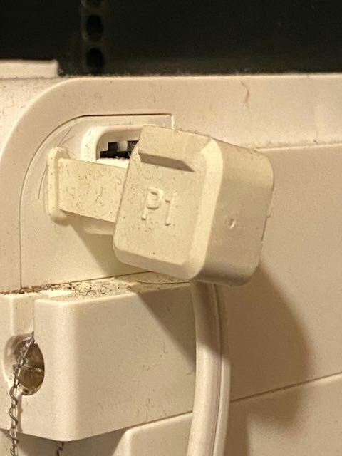

Ik heb een vraag over iets waar ik echt geen verstand van heb.
Gelet op de huidige energieperikelen krijg je veel informatie met tips entrics. Zodoende las ik iets over het uitlezen van de slimme meter. Ik heb zelf een Iskra AM 550 meter met een P1 poort.
Een van de mogelijkheden is de HomeWizard Energy Wi-Fi P1 . Deze is eenvoudig in de P1 pport te doen alleen... bij mij zit daar al een kabel in, zie foto's. Waar die kabel voor is.. geen idee. Kan dat voor de Toon van Eneco zijn?
Afbeeldingslocatie: https://tweakers.net/i/FEei2KSKsM5KfWzd3Z1CduHDNwY=/full-fit-in/4920x3264/filters:max_bytes(3145728):no_upscale():strip_icc():fill(white):strip_exif()/f/image/AoOlof4iHTOLkTRtvvVYWn8Z.jpg?f=user_large
Afbeeldingslocatie: https://tweakers.net/i/luA3dwjoJt23mPL-BdQpzwxy9X0=/full-fit-in/4920x3264/filters:max_bytes(3145728):no_upscale():strip_icc():fill(white):strip_exif()/f/image/uM3rB4tjR0MzUDM5F4qbOHVo.jpg?f=user_large
Afbeeldingslocatie: https://tweakers.net/i/K-KU_bj5bAotBWBC0WZhHFYTGw8=/full-fit-in/4920x3264/filters:max_bytes(3145728):no_upscale():strip_icc():fill(white):strip_exif()/f/image/NBfqZG2sbcCgGMF2bIl56PeT.jpg?f=user_large

@wimbre Dat zal wel voor de Toon zijn ga ik vanuit aangezien er ook Eneco op dat kastje staat.
Je kan een p1 splitter kopen om twee of meer poorten te creëren.
Homewizard verkoopt deze ook actieve p1 spliter
Heb er toevallig laatst ook naar gekeken.
Je hebt ook passieve splitters die goedkoper zijn maar ik heb begrepen dat die niet met alle apparatuur goed werken, vooral laadpalen niet.
Daarom zou ik zelf voor een actieve gaan.

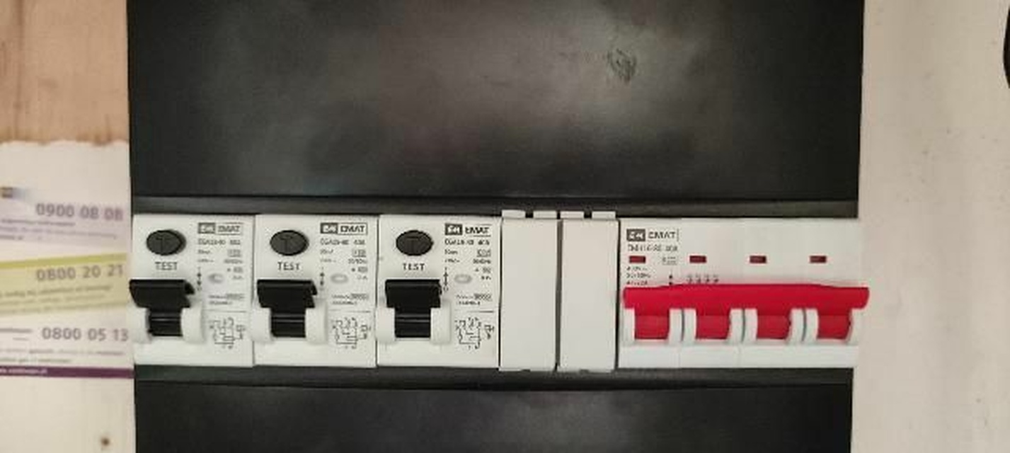

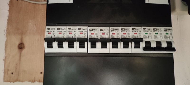

  • DeadKnight
  • Laatst online: 09:01
Goedemorgen!
Wij hebben bij heel nederland duurzaam zonnepanelen en een nieuwe meterkast laten plaatsen.
Nu heb ik expliciet gevraagd om een extra keukengroep met 2-fases
Zoals ook netjes vermeld stond ik de offerte die ik heb ondertekend;
1 Groepenkast 230 Volt 10 groepen 3 aardlekschakelaars + hoofdschakelaar
1 Kookgroep i.p.v. 2 groepen
Alleen nu schetst mij verbazing dat op de eind afrekening nu staat.
1 Groepenkast 230 Volt 12 groepen 3 aardlekschakelaars + hoofdschakelaar
Daarnaast heb ik ik het ook nog nagevraagd bij de gene die alles kwamen installeren, dit waren helaas Polen die zeer gebrekkig Engels konden spreken........
Dus nu is mijn vraag hebben wij nou die extra kookgroep in de meterkast gekregen of niet? :?
Afbeeldingslocatie: https://tweakers.net/i/Nj_qLsAUSgrzm4cMlof9cV-f7Bw=/x800/filters:strip_icc():strip_exif()/f/image/HvmTz7AIa7MBit2FWjmCKuIn.jpg?f=fotoalbum_large
Afbeeldingslocatie: https://tweakers.net/i/HouGPoeoaqrCtX2dmLiy_d1QFvU=/full-fit-in/4920x3264/filters:max_bytes(3145728):no_upscale():strip_icc():fill(white):strip_exif()/f/image/U2PoVL1OHSUlavq5gpHruhWh.jpg?f=user_large

ds23man schreef op donderdag 6 oktober 2022 @ 09:47:
De automaat rechtsboven is een 3 fasen krachtgroep, dus ja.
Ik dacht dat die altijd als 3+1 zijn, waarbij je de nul dus ook in een keer afschakelt. Ik zou dan ook vier knoppen (met één geleider voor alles in één keer) verwachten.
Kan goed zijn dat ik een te groot amateur ben, maar ben wel benieuwd hoe dit dan zou zijn buiten mijn wereldbeeld.
edit: en een 3 fasen krachtgroep kun je toch niet met een 1 fasen aardlek afdekken?
[ Voor 102% gewijzigd door True op 06-10-2022 10:02 ]

Een wat scherpere foto zou ook wel handig zijn.
17,5 kWp zuid Vaillant Arotherm plus 55/6, 75/6 en 125/6
  • DeadKnight
ds23man schreef op donderdag 6 oktober 2022 @ 09:58:
Afbeeldingslocatie: https://tweakers.net/i/TDs1qaOFKMsUEZYaN-dTtrFQKNM=/800x/filters:strip_icc():strip_exif()/f/image/aXeiB6vQcfSKdAnnpQTlVbgj.jpg?f=fotoalbum_large
Afbeeldingslocatie: https://tweakers.net/i/prOJp0KeFWN18winvXLonhHkhl8=/800x/filters:strip_icc():strip_exif()/f/image/UKQTltnpqYQ0qyMZlk0SESdD.jpg?f=fotoalbum_large
Afbeeldingslocatie: https://tweakers.net/i/Fre2dwYLRyqdJ2aU2DQKEh_0IvU=/x800/filters:strip_icc():strip_exif()/f/image/x9P9btC6gIkDRMpqp4luRtZ4.jpg?f=fotoalbum_large
Hopelijk is dit beter..
  • True
True
Dislecticus
Je hebt geen krachtgroep, die laatste drie zijn gewoon drie installatieautomaten.

De betere foto geeft al wat meer duidelijkheid. Zo te zien drie losse automaten. Om dit te beoordelen moet toch even de deksel eraf om te zien hoe het bedraad is.
  • Ethirty
  • Laatst online: 11:39
Ethirty
Who...me?
Ziet er uit als 12 losse groepen, niet 10 + kookgroep.
Sowieso had je geen kookgroep moeten vragen met een 3 fase aansluiting, maar een krachtgroep.

ds23man schreef op donderdag 6 oktober 2022 @ 10:14:
Hierbij fotos, word er wel een beetje simpel van specifiek om gevraagd, daarna nog naar ze gebeld 😴Afbeeldingslocatie: https://tweakers.net/i/AD3j9hAiEqTqJcshp25pt0UH_ew=/x800/filters:strip_icc():strip_exif()/f/image/vWbjepkZHj0QYGRz3IbIVrMs.jpg?f=fotoalbum_large
Afbeeldingslocatie: https://tweakers.net/i/ZBH3kbtutsH20CDrWURzkOh-4Sw=/x800/filters:strip_icc():strip_exif()/f/image/qj1HTWqEQuILj3bGmvxq5hmF.jpg?f=fotoalbum_large
Afbeeldingslocatie: https://tweakers.net/i/sshtt70z2eP3lg2Np1IaA43NbxQ=/x800/filters:strip_icc():strip_exif()/f/image/HzY5LjLxOhlbZ8ydwj2JzjoH.jpg?f=fotoalbum_large

Mooie bende! Is gewoon een standaard 3 fasen kast. De laatste 4 automaten zitten gewoon op 1 fase!

Is het de bedoeling dat je nog een 3 fasen hoofdaansluiting krijgt?
  • True
True
Dislecticus
ds23man schreef op donderdag 6 oktober 2022 @ 10:38:
Volgens mij zie ik 1 t/m 4, 5 t/m 8 en 9 t/m 12 alle vier met een brug, ik kan de draden naar de aardlek niet helemaal herleiden omdat die achter de schakelaars gekruld zitten maar zou verwachten dat ze per 4 op een aardlek zitten.
En inderdaad maar één draad naar beneden dus lijkt het maar een 1 fase hoofdaansluiting te zijn.
