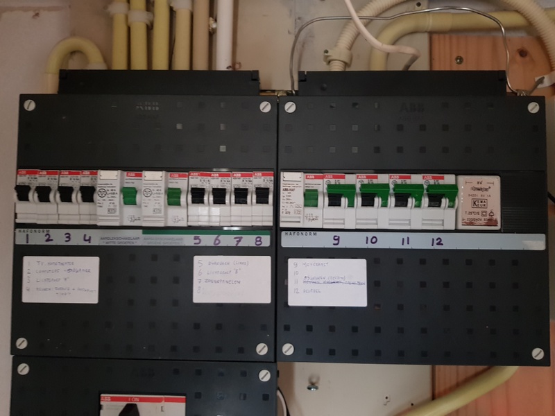

Noutie schreef op donderdag 6 oktober 2022 @ 10:47:
Je hebt gekregen wat er gefactureerd is. Niet wat je hebt gevraagd.
In de offerte staat:
1 Kookgroep i.p.v. 2 groepen
Zie: DeadKnight in "Het grote topic voor Elektra huisinstallaties - Deel 1"
Ik zie echt geen kookgroep, noch een krachtgroep.

Wat verder opvalt is dat de isolatie van de busbar van de middelste 4 fases beschadigt is. En het mooi oprollen van bedrading in een groepenkast mag al een tijdje niet meer.

Ook het verplichte stickertje voor zonnepanelen mist bij de automaat waar ze op zijn aangesloten.

  • blackd
ds23man schreef op donderdag 6 oktober 2022 @ 11:27:
Er mist volgens mij nog wel meer:
- Is er een groepenverklaring gemaakt? Ik zie geen nummers bij de groepen dus ik vrees dat ook niet duidelijk is welke groep voor welke ruimte(s) is.
- Welke groepen zitten achter welke aardlek? (vaak met kleuren aangegeven)
Het stickervelletje van de groepenkast lijkt ongebruikt in de prullenbak beland te zijn :+.

ds23man schreef op donderdag 6 oktober 2022 @ 11:09:
Wat is de mooiste oplossing ter vervanging van het oprollen? De draden achter de automaten vouwen?

barkar schreef op donderdag 6 oktober 2022 @ 13:28:
Wat jezelf het makkelijkst vind, zijwaarts kan ook.

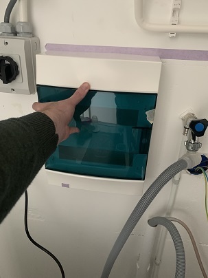

Misschien een beetje een noob vraag.
Ik ga binnenkort mijn schuur en de overkapping voorzien van nieuwe verlichting. Nu wil ik daar YMvK buitenkabels voor gebruiken. Mag ik voor schakelaars en lampen in plaats van een zwarte schakeldraad de bruine fase draad 'misbruiken' of is het wenselijk / verplicht om een 4/5-aderige kabel te gebruiken?

rens-br schreef op donderdag 6 oktober 2022 @ 13:44:
Volgens mij mag dat sowieso wel met een krimpkous, zie ook:
big bang in "Het grote topic voor Elektra huisinstallaties - Deel 1"
Blihi in "Het grote topic voor Elektra huisinstallaties - Deel 1"
Een bruine ader in een kabel mag gewoon als schakelader worden gebruikt en dat hoef je niet om te kleuren.

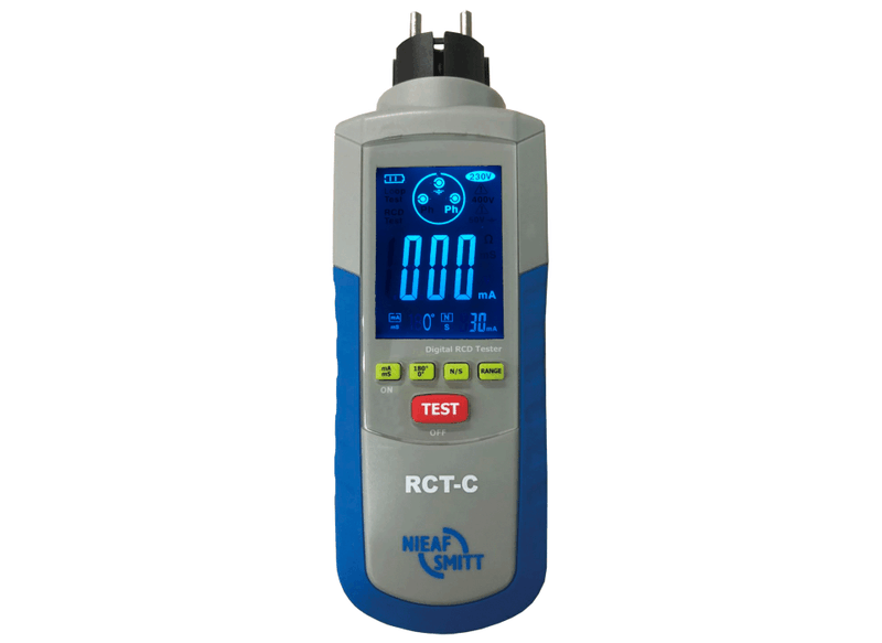

Vliegvlug schreef op woensdag 5 oktober 2022 @ 22:04:
Welke informatie geeft een aardlektester op je wcd.
Als de test mislukt is waar wijst dat dan op en wat kan je daar dan aan doen?
Is dat zoiets als niet genoeg contact van de aardedraad waarbij een contacttest wel slaagt maar een afschakel test niet.
Met die andere tester kom je er niet achter als N en PE verdraaid zijn, of als PE met N verbonden is ipv met PE, of inderdaad als er een hoger overgangsweerstand in het aardcircuit zit (maar dat moet wel een hele hoge zijn om geen 30mA meer te kunnen laten lopen).
Ik ken niemand die al zijn contactdozen naloopt met een aardlektester, een installatietester waarmee je circuitimpedanties meet of simpelweg alle aardcontacten laagohmig meten naar de hoofdaardrail is zinvoller.
Maar dat wil natuurlijk niet zeggen dat een aardlektester voor in een WCD geen zin heeft, daarmee kun je namelijk aardlekschakelaars testen. Voor de gemiddelde leek is dat wat gebruiksvriendelijker dan een tester waarbij je meetpennen op de aardlekschakelaar zet, daarvoor moet namelijk de groepenkast open.

Ja, en dan bij elk stopcontact naar de meterkast lopen om de aardlek weer in te schakelen...
Als het je doel is om de aardlekschakelaars te testen? Nee hoor, dan test je natuurlijk niet "elk stopcontact", 1 per aardlekschakelaar is genoeg. In de gemiddelde woning met 2 of 3 aardlekschakelaars ben je in een minuut ook wel weer klaar met lopen.
Ook is zo'n tester met stekker verrekte handig om aardlekschakelaars in bouwkasten / bouwpaddestoelen te testen, dan valt het met lopen ook wel mee.

  • Vliegvlug
Xander schreef op donderdag 6 oktober 2022 @ 14:50:
Deze snap ik even niet, waarom moet de groepenkast open?
Er zit toch een testknop op elke aardlekschakelaar?
Daarmee test je niet de uitschakeltijd of stroom, iets wat een fatsoenlijke aardlektester wel kan.
Dan denk ik wel minimaal aan zoiets:
Afbeeldingslocatie: https://tweakers.net/i/P30lDdt8FFvHI8zfnDLD51IQUHM=/800x/filters:strip_exif()/f/image/c6vQKYMTi0N9eKbFcEEohOEX.png?f=fotoalbum_large
En ja, zelf gebruik ik liever gewoon een installatietester. ;) Maar dergelijke dingen bedienen ongetwijfeld ook een markt.

@Xander Ah, op die manier, dacht dat je het had over die eenvoudige testboy waar enkel een aardlek testknop op zat maar verder niets extra’s.
Maar die biedt qua aardlektest dus eigenlijk geen meerwaarde boven de eigen testknop van de ALS maar wel voor het PE-N omwissel verhaal. Duidelijk.

De groepenkast is nu alsvolgt ingedeeld: 3 x een aardlek met daarachter steeds 4 groepen. (Niet alle 12 aangesloten by the way). De zonnepanelen (10*245W) zitten nu nog gewoon op een zo'n punt aangesloten.
Maar op zo'n slimme meter moet dat denk ik straks apart van de rest. Moet er dan 1 zekering-automaat + 1 aardlek komen, in een apart kastje? Of mag een gecombineerde aardlek-zekering-automaat ook? (Daar heb ik er nu ook een aantal van, zoals op de foto te zien (groepen 9-12))
Afbeeldingslocatie: https://tweakers.net/i/XW1sGUJPDt-bYkEfnPXHba9r0vE=/800x/filters:strip_icc():strip_exif()/f/image/wMeSwLaI3x1VXeA8JoXn6NzB.jpg?f=fotoalbum_large
hneel schreef op vrijdag 7 oktober 2022 @ 14:32:
Wel op een aparte groep neem ik aan?
De meter maakt daar geen verschil in hoor, dat gaat ook met een nieuwe meter gewoon werken net zoals nu. Of ga je meteen een secundair allocatiepunt aanvragen?
De zonnepanelen achter een eigen aardlekschakelaar is netter, maar als het nu probleemloos werkt zie ik geen reden om het aan te passen.
Groep 9 t/m 12 zijn gewoon normale installatieautomaten, aangesloten achter die aardlekschakelaar die er links van zit. Ze zijn 1,5x zo breed als de rest maar verder is het precies hetzelfde component als de andere eindgroepen.
[ Voor 7% gewijzigd door Xander op 07-10-2022 14:38 ]

Xander schreef op vrijdag 7 oktober 2022 @ 14:37:
Ja klopt. (In dit geval groep 7)
Ik begreep dat het bij een slimme meter de bedoeling was dat de zonnepanelen apart werden aanbgesloten, omdat deze niet kan terugdraaien. Nu moet ik er wel bij zeggen dat ik nog nooit een slimme meter in-real-life heb gezien.
Die groene 'hendel' die over de zekering-schakelaar zit is toch aardlek?
Nope, helaas.
Test ze anders eens met de testknop? (Welke testknop? Juist ja :+)
Kun je eens een duidelijke foto maken van de linker aardlekschakelaars? Het lijkt wel of dit nog het oudere type AC is. Daar achter moet je sowieso geen zonnepanelen aansluiten.

  • Rukapul
  • Laatst online: 08:19
Wat is de logica om een 3-fase aardlek te gebruiken om er vervolgens alleen maar 1-fase groepen achter te plaatsen?
Zie hieronder de groepenkast uit 1993 bestaande uit twee naast elkaar geplaatste kasten:
Afbeeldingslocatie: https://tweakers.net/i/8QHf2b2Va_ec06oq2rQHYwll3MA=/x800/filters:strip_icc():strip_exif()/f/image/Y6CkUEovE6qYXL8MFq7jUYyd.jpg?f=fotoalbum_large Afbeeldingslocatie: https://tweakers.net/i/neJIOF7vBhXrJ8ZpJPJBGPkMIC4=/x800/filters:strip_icc():strip_exif()/f/image/5ex09IYONplWY2KzPbnjFIJ5.jpg?f=fotoalbum_large
Afbeeldingslocatie: https://tweakers.net/i/JOrUNL1sC-Dn0bTu7-f4G45F9xU=/100x75/filters:strip_icc():strip_exif()/f/image/oiz3C3TOtLXLpnb9PKv5IxkG.jpg?f=fotoalbum_small Afbeeldingslocatie: https://tweakers.net/i/IiQRvZA2scsCUb_zVtracHRLmjM=/100x75/filters:strip_icc():strip_exif()/f/image/WLnwxLVm8dmNdDLcEQFiY9GH.jpg?f=fotoalbum_small
Afbeeldingslocatie: https://tweakers.net/i/SYUlZuFXYELcxCRFUSs3FEHVdgM=/100x75/filters:strip_icc():strip_exif()/f/image/Y6CkUEovE6qYXL8MFq7jUYyd.jpg?f=fotoalbum_small Afbeeldingslocatie: https://tweakers.net/i/hmDpae001plQ1_WSebFtsgDp56c=/100x75/filters:strip_icc():strip_exif()/f/image/5ex09IYONplWY2KzPbnjFIJ5.jpg?f=fotoalbum_small
Details links/rechts boven/midden/onder:
Afbeeldingslocatie: https://tweakers.net/i/kwhJDdpzucGGHRO9Tfec9dmTffo=/100x75/filters:strip_icc():strip_exif()/f/image/H2YHIN5Zk6uP25MzE5FV3TW8.jpg?f=fotoalbum_small Afbeeldingslocatie: https://tweakers.net/i/oVwmHU0lzBlC9CAotmrYK_duL7U=/100x75/filters:strip_icc():strip_exif()/f/image/X3HBSxjlhPhYHpjZfxIyympW.jpg?f=fotoalbum_small
Ik wist niet dat in '93 dit soort meuk nog geplaatst werd.
Achter die linker aardlek hangen 5 groepen?
  • GioStyle
Rukapul schreef op maandag 10 oktober 2022 @ 22:28:
Kostenbesparing.
  • Blihi
  • Registratie: Juni 2018
  • Laatst online: 03-10 20:53
In dit geval kostenbesparing inderdaad. Tegenwoordig gebeurt het nog wel in ABB kasten met een 3-fase busboard (waar dan ook weer een 2-fase kookgroep op kan).
Maar eigenlijk zou het beter zijn als het gewoon niet meer zou gebeuren. Dat maakt het voor iedereen overzichtelijker.

Ik heb de volgende opstelling in gedachten.
Afbeeldingslocatie: https://tweakers.net/i/k9uyLylbGugAWa0GIY5-w9UidIU=/800x/filters:strip_icc():strip_exif()/f/image/7OlwvTTTznwOdoHFk15hoysd.jpg?f=fotoalbum_large
Afbeeldingslocatie: https://tweakers.net/i/cN5Nnqll5XF6f12BMOE4tWTyorM=/full-fit-in/4920x3264/filters:max_bytes(3145728):no_upscale():strip_icc():fill(white):strip_exif()/f/image/2DLALSfbYshuADan43YZMvgX.jpg?f=user_large
Is het verstandig om hier de verdeler te plaatsen? De kraan voor de wasmachine zit vrij dichtbij maar ik kan nergens terugvinden dat dit vanuit de NEN1010 niet zou mogen..
  • Blihi
Werkschakelaars zijn niet strikt noodzakelijk. Je kunt de boel met de installatieautomaten uitschakelen. Scheelt weer.
Waarom die kast niet hoger, links op de muur?
[ Voor 17% gewijzigd door Blihi op 11-10-2022 20:02 ]

Goedemiddag,
Wij hebben nu een 1 fase aansluiting en willen naar 3 fase aansluiting.
We koken op gas, en die kookgroep op de foto is dus niet meer actueel, dat is nu de Zappi voor mijn elektrische auto.
Daarnaast hebben we 24x175Wp zonnepanelen op ons platte dak liggen.
We willen graag 10 extra zonnepanelen laten leggen en een lucht-water warmtepomp, maar voor die tijd dient onze meterkast uitgebreid te worden naar 3x25a.
Het is nu wel een rommeltje, maar ik hoop dat jullie mij toch op weg kunnen en willen helpen.
Waar moeten we rekening mee houden?
Wat is er van belang?
Alvast dank voor jullie hulp, tips en adviezen. Afbeeldingslocatie: https://tweakers.net/i/HXIdkQ3t_UmiSNwvOI7Gajq1oKI=/x800/filters:strip_icc():strip_exif()/f/image/Q9bVLOGFHnXdXXU3jWT3WbZx.jpg?f=fotoalbum_large

Het eerste waar ik over twijfel is of het aantal Wp van de zonnepanelen wel klopt. Zo ja dan kun je misschien beter nadenken om alle zonnepanelen en de omvormer te vervangen. Tegenwoordig zijn er zonnepanelen van meer dan 400Wp. Dus dat levert dan veel meer op.
Don't drive faster than your guardian angel can fly.
  • jolandacb
DutchKel schreef op donderdag 13 oktober 2022 @ 15:24:
Het aantal Wp klopt, en ze liggen er nu 5 5 jaar op. Maar het is desinvestering om ze eraf te halen. Ze liggen prima en leveren nog steeds heel goed op. En we hebben nog wel ruimte om er extra neer te leggen.

@jolandacb Ik zou de gelegenheid aangrijpen om op te ruimen. Telefoon en coax-kabels in een buis (al was het maar tot boven de deuropening), verdeeldoos ergens anders, stroomkabels en apparaten netter.
Tevens zou ik er een tweede Hagar kast naast hangen (aardedraad en wcd verleggen) en een paar extra aardlekschakelaars kopen; ik zie nu 13 groepen op 2 ALS; afaik is 4 stuks per ALS de max. Tot slot moet de hoofdschakelaar vervangen zijn voordat Eneco (of net wie) komt. Gelukkig kun je dat zelf want je kunt bij de hoofdzekering.

Je aardleks hebben teveel eindgroepen, dat moet opnieuw.
Met zoveel zonnepanelen moet je ook goed nadenken over het maximale aperage per fase, zodat je niet boven de 40A komt waarvoor de aardleks geschikt zijn.
Een kast ernaast zal het handigst zijn inderdaad. Dat stopcontact kun je eventueel ook in de groepenkast uitvoeren.

  • jolandacb
Blihi schreef op donderdag 13 oktober 2022 @ 16:10:
Dank jullie wel.
We gaan op zoek naar iemand. :)
  • RonJ
  • Laatst online: 12:46
jolandacb schreef op donderdag 13 oktober 2022 @ 18:05:
Dank jullie wel.
Inderdaad zitten er teveel groepen per aardlek in, dat mogen er maar 4 zijn. Zie post hieronder.
Laat je vooral niet een hele vervanging van de kast aansmeren, het merendeel van je bestaande groepenkast bevat wat oudere, maar verder uitstekende AA-merk Hager componenten. Die chinese EMAT-rommel rechtsonder zou ik wel zsm laten vervangen.
Zonnepanelen vervangen zou ik zeker niet doen als je nog leeg dakpppervlak hebt, dan altijd eerst uitbreiden. Bovendien, leuk dat er nu 450+ Wp panelen zijn, maar die zijn ook véél groter per paneel dan wat je nu hebt (merk Solar Frontier toevallig?), dus per m2 dakoppervlak is de stap helemaal niet zo groot als wordt gesuggereerd.
Je hebt dan idealiter nodig voor je groepenkast (dit zou bij elkaar zo'n 350-400 euro aan materiaal mogen kosten bij een A-merk zoals Hager, ABB of Eaton):
1x extra lege kast (een klein uitbreidingskastje is voldoende)
1x 4-polige hoofdschakelaar
1x 4-polige aardlekautomaat tbv je auto (in dit geval wordt je Zappi lader omgezet naar 3-fase/11kW, check wel eerst even of je auto daar ook iets mee kan, een oudere Zoe of I-pace bijv. kunnen alleen op 1-fase)
1x aardlekschakelaar (evt. in 63A uitvoering nodig voor de bestaande set zonnepanelen, zie hieronder)
2x zekeringsautomaat (tbv zonnepanelen, evt. nog mooier is 2x een aardlekautomaat, maar niet nodig)
Hoe liggen de zonnepanelen nu en/of weet je welke omvormer eraan hangt? E.g. staan ze allemaal op het zuiden gericht of verdeeld qua orientatie? En hoe/waar komen de nieuwe te liggen? Dat bepaald een beetje of je hier nog specifiek rekening mee moet houden qua zwaardere aardlekken en zekeringen dan normaal.
Dat laatste kan je in mijn ervaring beter hier even (laten) bepalen en dan conform laten uitvoeren door een goede electricien, dan dit overlaten aan de zonnepanelenboer, de meesten prutsen maar wat aan op dit gebied, case-in-point zijnde wat ze in je huidige kast hebben aangericht >:)

Eh de nen1010 is aangepast 4 groepen achter een aardlek staat er niet meer in.
Alleen dat niet je hele huis mag worden afgeschakeld door 1 aardlek.
Het betreft het vervallen van de NL-bepaling 531. Deze bepaling beschrijft dat maximaal 4 eindgroepen achter een 30mA aardlekschakelaar mogen worden aangesloten. En de bepaling vereist dat een installatie met 2 of meer eindgroepen niet door één 30mA aardlekschakelaar mag worden uitgeschakeld.

Ronald.42 schreef op vrijdag 14 oktober 2022 @ 15:36:
Dank, I stand corrected, ik weet wel dat die discussie speelde, maar had nog niet meegekregen dat die wijziging daadwerkelijk is doorgevoerd.
Dan nog is het natuurlijk wel wenselijk om bij een 3-fase aansluiting ook op iedere fase één aardlekschakelaar + wat groepen te hebben om zodoende ook elke fase te gebruiken c.q. de boel netjes te verdelen qua belasting.
All-electric.

RonJ schreef op vrijdag 14 oktober 2022 @ 15:41:
Ik ben het ook wel eens met de max 4 groepen per aardlek.
Maar het is geen harde eis meer en zou ook niet zo moeten worden verkondigd.
Dan ben ik meer voor het onderbouwen waarom het handiger/veiliger is om aan de oude norm vast te houden.
Hier zijn sowieso de grote lampen aan het plafond apart van de stopcontacten ik wil niet in het donker lopen zoeken.
Kost wel een hoop extra kabel maar goed dat was wat mij handig leek. En zo heb ik wel meer extra groepen naar plaatsen wat niet beslist zou hoeven.
Sowieso is een stukje gezond verstand soms handiger als hard normen na leven.

Ronald.42 schreef op vrijdag 14 oktober 2022 @ 15:52:
Grotendeels met je eens en herkenbaar.
Ik heb mijn plafondlampen dan weer niet apart bekabeld (was hier ook erg lastig te doen in een oud huis, dan zouden alle WCD's buiten de centraaldoos om moeten of er moet een tweede naast=lelijk) en ik zie daar dan persoonlijk weer weinig toegevoegd waarde van als dit niet ook op een aparte aardlek zit, hoe vaak klapt er nou echt een zekering uit? Dan heb je imho hele andere problemen.
Ik heb wel naar elke centraaldoos een aparte kabel, eea zit kruislings verdeeld over de fases voor iedere verdieping. Ik heb in een jaar tijd al 2x een (korte) storing op één van de fases gehad (en de jaren hiervoor ook regelmatig meegemaakt hier in de regio) en dan heb ik toch nog 2/3 lichtpunten in de lucht.

Hoewel het simpele maximum van 4 is losgelaten, is het niet zo dat de NEN 1010:2020 je zomaar onbeperkt dingen achter een aardlekschakelaar laat plaatsen. Alleen moet je nu gaan bedenken en rekenen wat de te verwachten (capacitieve) lekstroom zal zijn, en die moet dan onder 30% van de 30 mA van de aardlekschakelaar blijven, oftewel onder de 9 mA. Een groep waar alleen maar een paar lichte verbruikers achter zitten met ongeaarde platte stekkers (zoals die groep in je meterkast met alleen je modem en wat domoticaspul), zal bijvoorbeeld weinig bijdragen aan de capacitieve lekstroom naar aarde. Voor de rest is het gissen, want wie weet nou (al bij de aanleg) hoeveel er op de aardedraad geinduceerd zal gaan worden?! Terugkijkend naar de oude versies kun je denk ik wel concluderen dat als 4 groepen altijd goed heeft gewerkt, dat een veilige aanname is om ook aan te houden voor installaties die aan de hand van de NEN 1010:2020 zijn ontworpen.
Dat is althans hoe ik beredeneer dat een maximum van 4 groepen in het algemeen nog steeds een slim idee zal zijn, zeker als je een installatie ontwerpt zonder vooraf te weten wat waarop aangesloten zal gaan worden.

Hoewel het simpele maximum van 4 is losgelaten, is het niet zo dat de NEN 1010:2020 je zomaar onbeperkt dingen achter een aardlekschakelaar laat plaatsen. Alleen moet je nu gaan bedenken en rekenen wat de te verwachten (capacitieve) lekstroom zal zijn, en die moet dan onder 30% van de 30 mA van de aardlekschakelaar blijven, oftewel onder de 9 mA. Een groep waar alleen maar ongeaarde apparatuur achter zit (zoals die groep in je meterkast met alleen je modem en wat domoticaspul), zal bijvoorbeeld weinig bijdragen aan de capacitieve lekstroom naar aarde. Voor de rest is het gissen, want wie weet nou (al bij de aanleg) hoeveel er op de aardedraad geinduceerd zal gaan worden?! Terugkijkend naar de oude versies kun je denk ik wel concluderen dat als 4 groepen altijd goed heeft gewerkt, dat een veilige aanname is om ook aan te houden voor installaties die aan de hand van de NEN 1010:2020 zijn ontworpen.
Dat is althans hoe ik beredeneer dat 4 groepen nog steeds een slim idee zal zijn, zeker als je een installatie ontwerpt zonder vooraf te weten wat waarop aangesloten zal gaan worden.
Volledig mee eens en dat is ook wat ik bedoel met onderbouwen/uitleggen waarom die oude norm prima was.
