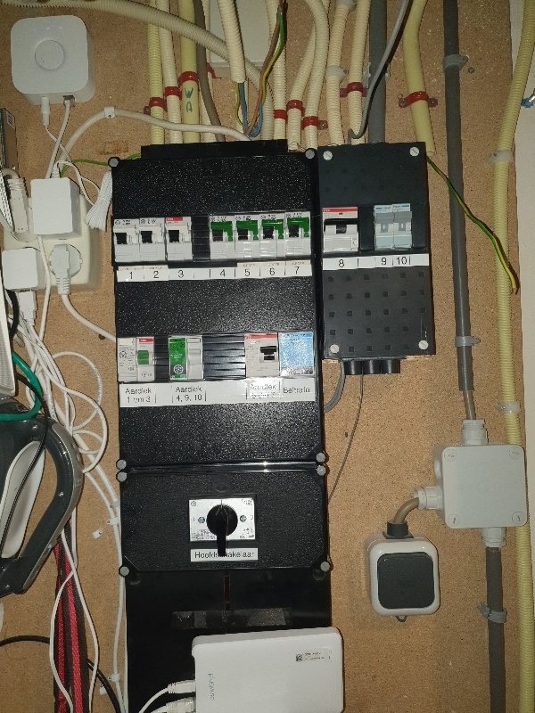

Zo, de PV installatie ligt op het dak! 4,8Wp aan panelen (Oost/West) op een 4,4Wp Huawei string omvormer. Ik haal toch mooi 3,6Wp op een zonnig moment, dat is netjes!!
Ik heb echter nog een vraag, heeft iemand hier misschien een idee over;
Nu heb ik alleen dat ik een HomeWizard kWh meter wilde aansluiten, maar de installateur gaf aan dit niet te mogen doen, dat ik dit later zelf kon doen. (ivm aansprakelijkheid).
Nu vind ik dat prima, maar als ik de handleiding van de HomeWizard meer kijk, heeft deze de fase aan de ene kant, en de nul draad aan de andere kant van de meter! :?
Nu is de bedrading naar de aardlekautomaat vrij kort, ik krijg de nul draad nooit naar de onderkant van de meter! (ik had een voorbereide groepenkaart neergelegd en op gewezen dat ik de aardlekautomaat graag onderin de groepenkast wilde, maar dat is dus ook blijkbaar genegeerd).
... Kan ik de kWh meter nu op een veilige manier nog aansluiten, of of dit "helaas pindakaas" dat ik de kWh meter maar terugstuur naar HomeWizard? (niet gebruikt dus). Ik voel niet zo voor verleningen, dus ik neig naar dat laatste.
Verder ken ik het merk Noark niet, kan er ook weinig over vinden. Deze wil ik evt wel vervangen voor een Eaton of ABB.

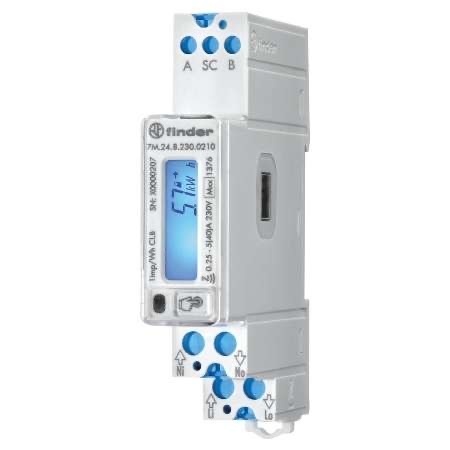

De Finder 7M series hebben de aansluitingen iets handiger zitten. Verkrijgbaar in S0-, M-bus- of Modbusversie, dus even opletten met bestellen. Afbeeldingslocatie: https://tweakers.net/i/rtYu5KpFH2Sa2SWYj2OX7XPmPyM=/full-fit-in/4920x3264/filters:max_bytes(3145728):no_upscale():strip_icc():fill(white):strip_exif()/f/image/csqIkM21uTymCwsk1xSId98f.jpg?f=user_large

De Finder 7M series hebben de aansluitingen iets handiger zitten. Verkrijgbaar in S0-, M-bus- of Modbusversie, dus even opletten met bestellen. [Afbeelding]
Merci! Hierbij zitten de aansluitingen beide aan de onderkant zie ik? Dat wordt hem dan ook niet. Ook zal deze denk ik niet werken icm de HomeWizard?

Whiskey48 schreef op maandag 15 augustus 2022 @ 13:26:
Is het draad in buis? Hoe is dit in de meterkast afgewerkt, misschien kun je de buis ietsje inkorten / iets meer de hoek laten afsnijden om een beetje lengte te winnen? Hoe ziet het er aan de andere kant bij de omvormer uit, kun je misschien een beetje draad terugtrekken?
Hoeveel lengte kom je überhaupt te kort? Als je de draad meteen strak onder de DIN-rail door laat lopen valt dit denk ik nog wel mee?
Anders kun je de draad verlengen met rijgklemmen op de DIN-rail.

@Whiskey48 Halve slag draaien is geen probleem.

@Whiskey48 ik weet niet of het bij jouw kWh meter net zo werkt als bij die van mij, maar daar wordt de nul alleen gebruikt als referentie voor de spanning. De stroom wordt gemeten via de fase. Dus je hoeft de nul niet dubbel aan te sluiten. Als de klem bovenop de aardlekautomaat geschikt is voor twee draden, kun je de nul laten zitten zoals hij zit en een klein stukje draad toevoegen tussen de nul boven op de aardlekautomaat en de nul van de kWh meter.

Xander schreef op maandag 15 augustus 2022 @ 13:46:
Afbeeldingslocatie: https://tweakers.net/i/Zi348tyj77DMAti5AiDRxoQrYlY=/800x/filters:strip_icc():strip_exif()/f/image/r9iSKEwIMVZPCogBIG52ryvR.jpg?f=fotoalbum_large
Hoi Xander! Ja het is draad in buis. In de meterkast kom ik een halve aarldekautomaat te kort zeg maar.
De buis zou ik idd wat in kunnen korten, goede!
... een rijgklem ... dat is net zo'n klem als onderin de meterkast? Ja ... dat is misschien nog een goede makklelijke optie!
... de kWh meter gewoon los er in leggen??
Out.of.Control schreef op maandag 15 augustus 2022 @ 13:51:
Ahhhh .... hmmm, als ik alleen de fase hoef door te lussen, dat lukt wel ja. Dan de nul door de kWh meter heen en in/uit bovenin de huidige aarlekautomaat??
Ik neig er naar om de buizen van de kabel in te korten. Even de PV uit te schakelen, kabels er uit trekken en opnieuw aanleggen. ... Een beetje werk, maar wel het netste misschien.
[ Voor 4% gewijzigd door Whiskey48 op 15-08-2022 14:07 ]
Whiskey48 schreef op maandag 15 augustus 2022 @ 13:59:
Nee dus, het is kabel. ;)
Dan kun je een draad iets verder doortrekken dus wel vergeten.
Buis inkorten zou nog wel kunnen maar daar wordt het ook niet fraaier van. Hoe ziet het hele traject van de buis in de meterkast eruit? Misschien kun je linksom of langs de onderzijde invoeren?
Zie bijvoorbeeld hier: Xander in "Het grote topic voor Elektra huisinstallaties - Deel 1"
:N
Dar zou wel een mooie optie zijn als je de nul inderdaad niet op de meter hoeft door te lussen. :)
In dat geval sluit je dus 2 nuldraden op de automaat aan. De bestaande en een kort stukje draad om de meter te voeden.

Afbeeldingslocatie: https://tweakers.net/i/gT-AvoPVaJMPTXZMiRnIimNVdJI=/x800/filters:strip_icc():strip_exif()/f/image/ZSOhOi1apxXSJewu9frnqUNN.jpg?f=fotoalbum_large
De buis komt uit de grond (buis onder het huis) en gaat recht omhoog naar de buis links.
Deze buis links en rechts zou ik een paar centimeter kunnen inkorten? Dan trek ik de kabel helemaal uit beide buizen (is wat gekloot maar lukt wel denk ik) en laat ik de kabel íetsjes lager boven de rechter meterkast hangen!!

... het makkelijkste zou idd de tip van @mauricej zijn, om enkel de fase door te lussen.
Dan laat ik dus:
- de fasekabel van de PV naar aansluiting 2 gaan. Dan gaat deze via 1 naar de aardlekautomaat.
- de nul draad laat ik lekker zitten op de aardlekautomaat en ... lus ik deze van de bovenkant van de aardlekautomaat door naar 3 & 4 als op de tekening??

Whiskey48 schreef op maandag 15 augustus 2022 @ 14:15:
Dan laat ik dus:
Als(!) dit inderdaad werkt met dit type kWh meter, dan is 3 of 4 voldoende. Deze komen intern dan samen.
Maar het zou ook kunnen dat dit type ook de stroom door de nul meet en dan gaat het hele feest niet door.
En je moet ook zeker weten dat je 2 draden fatsoenlijk kunt aansluiten op je aardlekautomaat.
Want er loopt wel langdurig flink stroom door de draden, dus als het niet goed zit, gaat het op den duur knetteren.

Hmm, verrek daar heb je een goed punt met de 2 kabels. ... Ik denk dat ik dit toch niet ga riskeren op deze manier, dank voor het meedenken.
Ik denk dat het iets inkorten van de kabelbuis (waar de kabel doorheen gaat), me net voldoende ruimte zal geven om de meter aan te sluiten hoe het hoort.
De PV kan ik via een schakelaar spanningsvrij maken naar de meterkast, dus dit gaat me wel veilig lukken.
Again ... Dank voor jullie hulp, echt ontzettend waardevol en echt super fijn dat jullie de tijd nemen voor het delen van jullie kennis en het creëeren van veiligheid! Dank!

Ik heb momenteel 8 zonnepanelen op mijn dak en wil er 4 bijplaatsen, 2 op de schuur en 2 op mijn aanbouw. Deze wil ik met 2 micro-controllers (Hoymiles HM-800) aansluiten op mijn meterkast . Direct na mijn huidige omvormer zijn de draden zo aangesloten voordat ze naar een aparte groep gaan in de meterkast:
Afbeeldingslocatie: https://tweakers.net/i/u3nuOEqS36_hGgNvYUsYgRorqqc=/x800/filters:strip_icc():strip_exif()/f/image/EKJznvncq9Bz0sacbJ4omcrz.jpg?f=fotoalbum_large
Kan ik de uitgaande draden van de 2 micro-omvormers gewoon aansluiten op deze kroonsteentjes? Je krijgt dan wel 3 draadjes aan elkaar met verschillende vermogens/voltages enzovoort.
This title is for sale, please send me a PM

In mijn keuken zit een wcd die ik niet "ken". Hij is het voedingspunt voor een keukenboiler (die ik wil gaan vervangen door een nieuwe). De wcd heeft drie female "polen" (?). De installatie is zo'n 40-45 jaar oud.
Hieronder de afbeelding van de wcd, de bijbehorende stekker en de groepenkast.
Kan de wcd er gewoon afgehaald worden en kan er dan 1:1 een wcd met randaarde worden teruggezet?. Het idee is dan dat ik dit zelf ga doen en dat ik er dan een 220V close-in boiler met stekker met randaarde op kan aansluiten.
De boiler zit op 1 enkele groep. Op de foto is dat de 3e groep linksboven, naast de kookgroep (2 schakelaars in de mk). En mag ik nu concluderen dat eea zeker een 220V aansluiting betreft?

Appeltjeeitje schreef op zondag 21 augustus 2022 @ 20:00:
Lijkt op een type H stekker/stopcontact uit Israël? 8)7

BrZ schreef op zondag 21 augustus 2022 @ 20:06:
Als er op die manier dan maar geen spionage plaatsvindt...... :)

  • Laatst online: 25-09 12:42
BrZ
https://www.plugsocketmuseum.nl/EU_special.html
No. 6 is exact hetzelfde. Oud Duits spul dus.
Maar het is gewoon 230V spul, je kan er dus een normaal stopcontact van maken

BrZ schreef op zondag 21 augustus 2022 @ 20:14:
Dus ik zou ook de stekker over kunnen zetten op een nieuwe boiler, dan kan de wcd blijven zitten. Is minder werk.....
Wel vreemde aansluiting. Oud boilertje was er één van de PUEM (zeg maar het huidige eneco)

  • Wolf87
  • Laatst online: 09:11
Is inderdaad een HNA type. Is trouwens nog steeds verkrijgbaar: https://www.installatieva...ks-wit-nom-str-10a-870-ws

  • Laatst online: 06:52
BR6 en Wolf, bedankt!

  • Whiskey48
  • Laatst online: 13:58
Afbeeldingslocatie: https://tweakers.net/i/O6Mx1D3KJ_KmFXg-Xl3b6-DgPoo=/800x/filters:strip_icc():strip_exif()/f/image/dk3qci4IAiuspUgUkBYYYwfE.jpg?f=fotoalbum_large
Hoi! Ik heb weer een vraag ! :)
Na de PV installatie van Zonneplan met de Norak aardlekautomaat, is vandaag de bekabeling+ meterkast gedaan voor een Enphase systeem (links op de meterkast). (De panelen en omvormers volgen nog).
Zover ik kan zien is de Enohase PV installatie onderin aangesloten op de Qrelais. Deze gaat hierna ik denk boverin een SEP B20 aardlekschakelaar welke onderin naar de hoofdschakelaar gaat.
De Envoy S wordt gevoed vanaf een B16 automat (bovenin, die onderin de automaat naar de bovenkant van de aardlekautomaat gaat).
Dit is prima denk ik? Kent iemand het merk SEP? Is het een idee als ik de Norak wil vervangen deze ook gelijk meeneem dat alles hetzelfde merk is, of zou dit eigenlijk prima zijn?

@Whiskey48 SEP Europe is Chinees en de (1-unit brede) alamat is niet spanningsonafhankelijk. Als je je zorgen maakt wegens de verhalen hierboven, zou ik de boel preventief vervangen.
