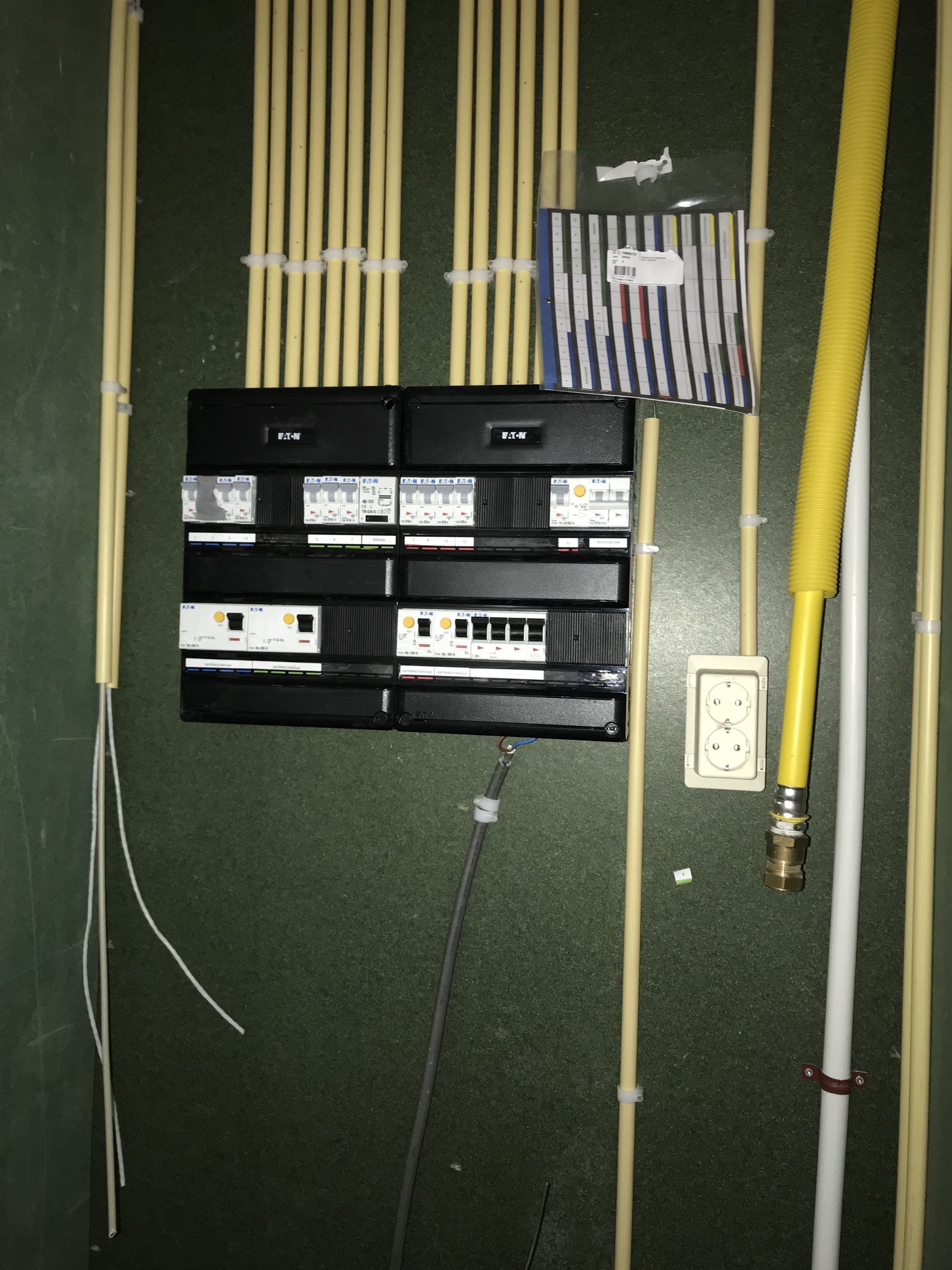

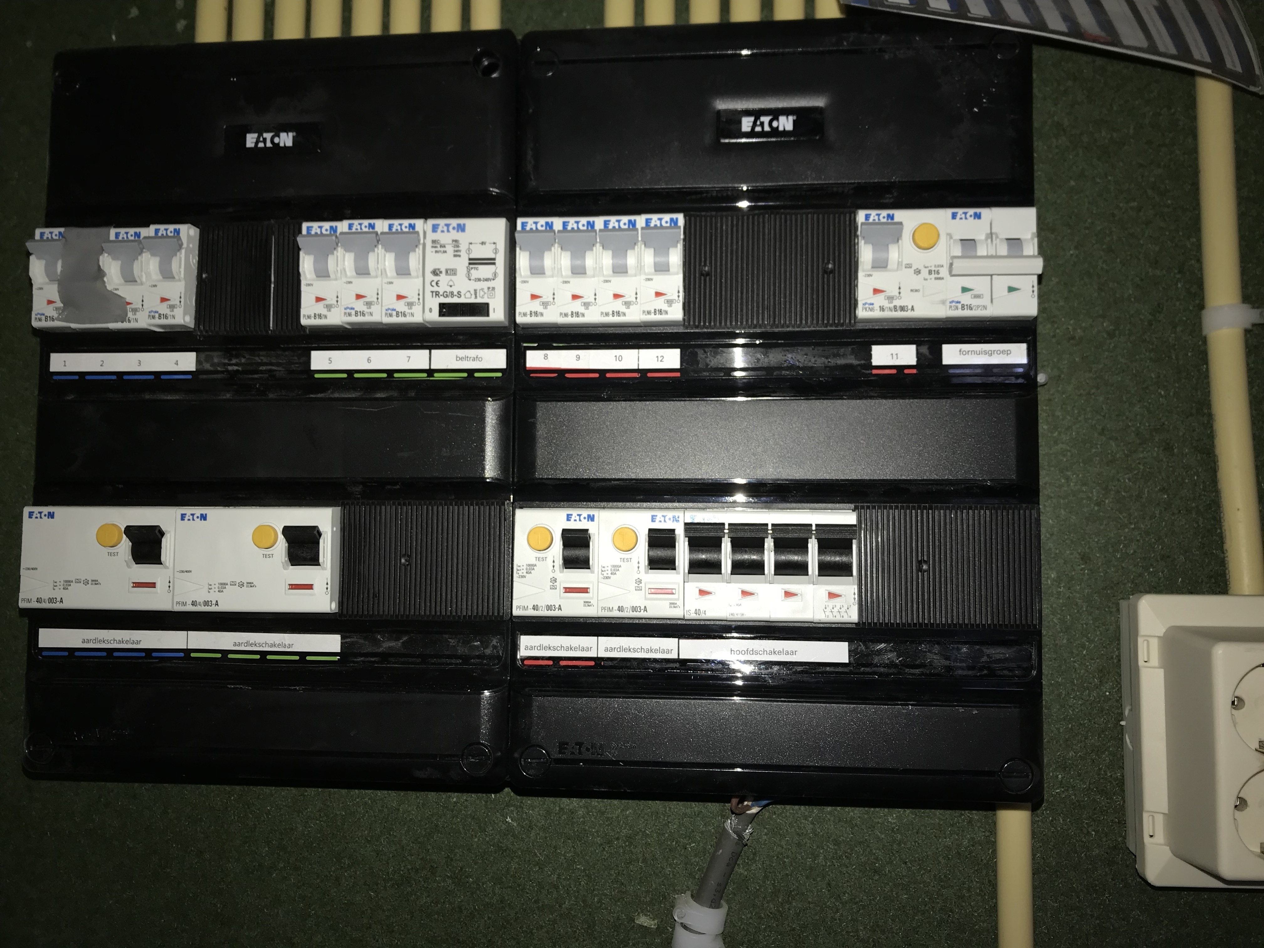

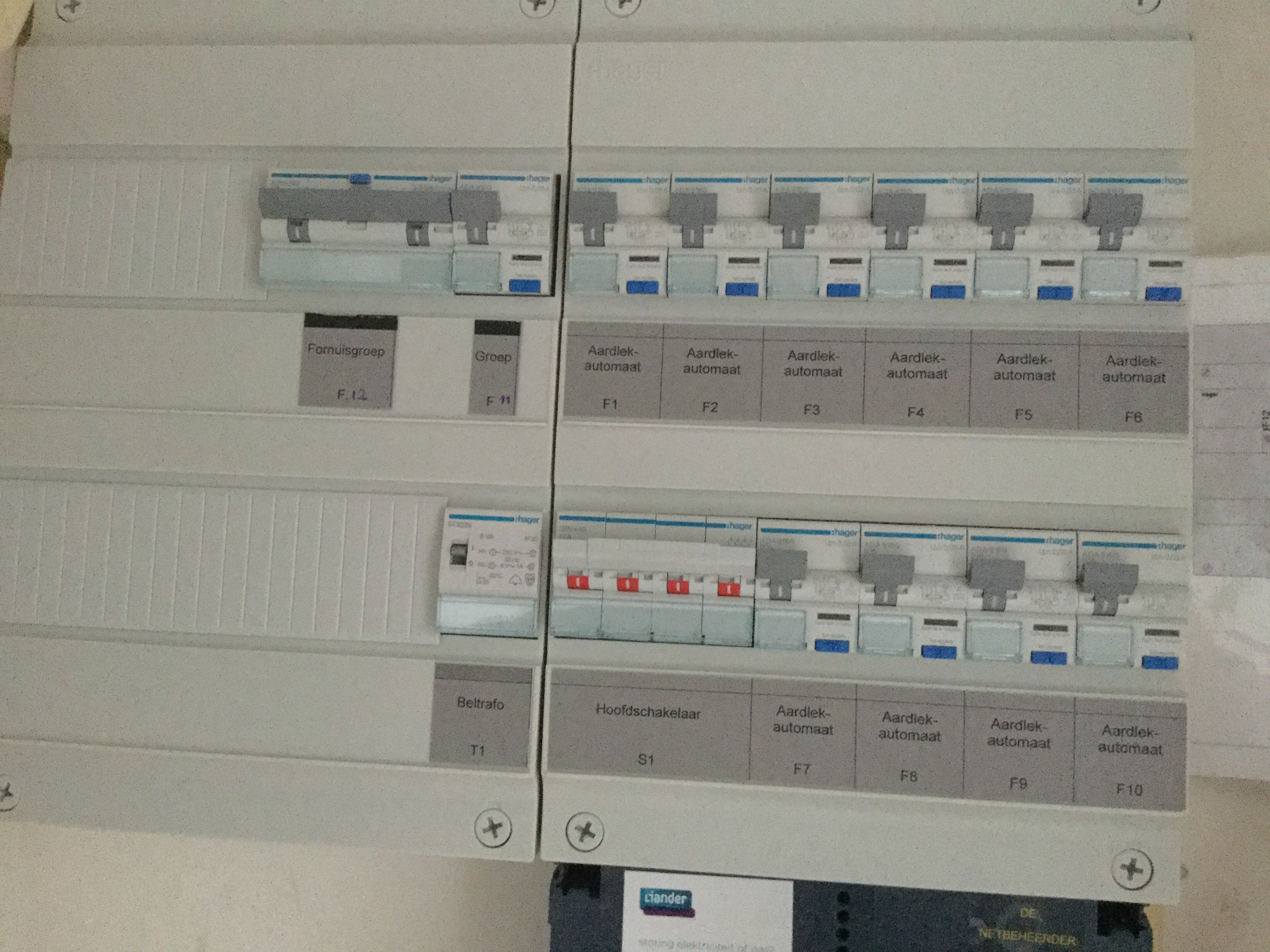

Heeft er iemand tips voor het volgende;
Nieuwe huis gekocht, blijkbaar hebben ze vorige week nog problemen gehad met een uitgefikte aardlekschakelaar en is de gehele groepenkast nog vervangen. Nu ben ik bezig om alles in kaart te brengen welke stopcontacten en lichtpunten op welke groep zit. Echter heb ik nu alles gehad en hou ik die 3 groepen over waar "niks" achter zit ?? Hoe kan ik controleren of er echt niets achter die groepen zit of waar ze naar toe gaan ?
  • Proton_
  • Laatst online: 11-09 19:38
Proton_
Team Welles
Kap van de groepenkast af :)
Koelkast, boiler, quooker, mechanische ventilatie, cv ketel, zonnepanelen, buitenlamp hebben soms een eigen groep.
[ Voor 4% gewijzigd door Proton_ op 01-12-2017 18:48 ]
  • vanaalten
  • Laatst online: 16:35
Galaxis schreef op vrijdag 1 december 2017 @ 18:26:
Inderdaad eerst kijken of er vanaf de groep draden een buis ingaan. Daarna... eh... nadenken en zoeken.
  • tuin?
  • schuur?
  • ongebruikte wandcontactdoos voor een niet-gebruikte wasdroger?
  • vaatwasser?
Bij mij duurde het drie dagen voor ik de vaatwasser gevonden had als laatste groepsgebruiker...
@Galaxis Inderdaad wat @Proton_ zegt, en als je dat niet aandurft begin eerst eens met afgaande buisjes tellen.
Zijn er dat minder dan het aantal groepen in je groepenkast dan zullen er vermoedelijk enkele loze groepen in zitten.
(misschien is het een "oude" gebruikte kast die ze zo konden hergebruiken?).
Verder mogelijk groepen in voor de wasmachine en inderdaad achter je keukenblok.
Evt. eigen groep voor je schuur ofzo..
  • Galaxis
  • Laatst online: 13:00
@hierboven thnx voor in de input.
Een onbekende groep heb ik gevonden, dat was de elektrische ontsteken van het gasfornuis. Ik heb nu nog 1 onbekende waarvan ik een vermoeden heb waar hij van is, echter moet ik daarvoor eerst wat sloopwerken verrichten. Thnx voor het meedenken !

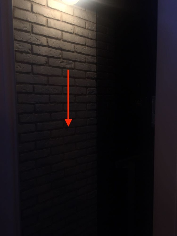

Via wat Google werk hier op deze topic gekomen en ben ik benieuwd naar wat input van jullie.
Situatie:
Ik woon in een appartement met balkon waarbij ik helaas ben vergeten met de bouw direct een WCD te plaatsen. Nu heb ik op het balkon wel een lamp waarbij ik deze graag zou willen door lussen naar een opbouw WCD.
Vraag:
1. Nu heb ik achter de puls schakelaar van het buiten lampje een Fibaro Dimmer 2, als ik nu van de lamp direct door lus naar een opbouw WCD, moet ik dan altijd de lamp aanzetten d.m.v. mijn puls schakelaar voordat ik stroom krijg op de WCD?
2. Wat zijn nu de beste opties voor het plaatsen van deze extra WCD?
Ik hoor het graag! :*)

r--ndy schreef op zondag 3 december 2017 @ 13:22:
Situatie:
Vraag:
Check even wat er bij je buitenlamp al zit aan bedrading en evt. achter je pulsdrukker (foto's?), vanaf daar kunnen we iets beter een gericht advies geven.
Ik verwacht dat het Fibaro systeem enigszins werkt als een gewone schakeling (ken het totaal niet eigenlijk) dus ga er vanuit dat er een zwarte, blauwe en groen/gele draad achter je verlichting zit.
Hier zal je voor een continue spanning op je wcd een bruine draad bij moeten trekken, in dit geval moet je even kijken waar het buisje achter je lamp naartoe gaat, en vanaf daar (waar mogelijk) een bruine draad bij trekken.

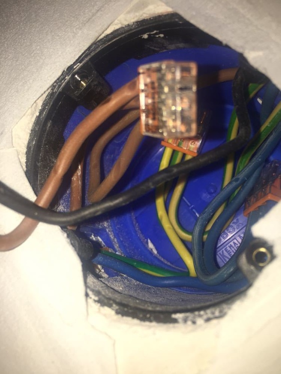

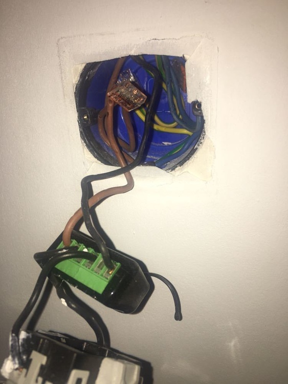

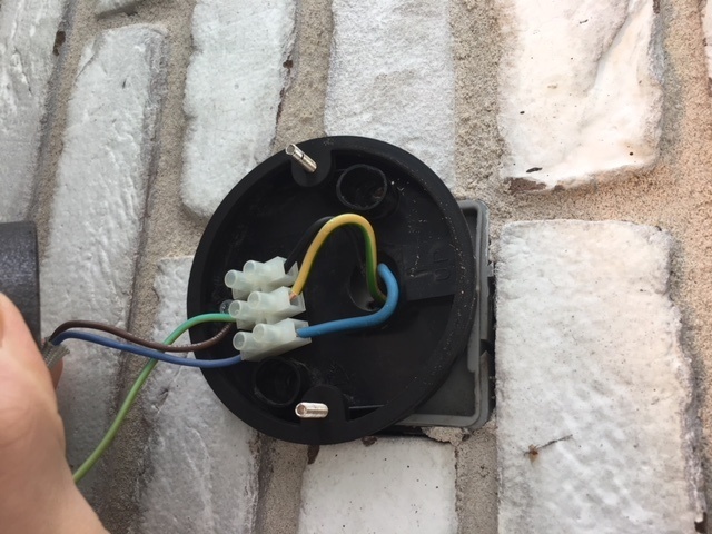

Annuk schreef op zondag 3 december 2017 @ 13:46:
Ik heb het net direct nagekeken. Foto maken was moeilijk bij de lamp en had de dimmer uit alweer teruggeplaatst voordat ik een foto had gemaakt. Edit: had nog een bestaande foto van de bedrading buiten, zie: bedrading
In ieder geval gaat van de inbouwdoos naar de buitenlamp blauw, bruin en groen draad.
De dimmer is met een pulsdrukker als volgt aangesloten:
Fibaro Dimmer 2
(bron: Fibaro Dimmer 2 Manual pagina 9 http://manuals.fibaro.com...212/FGD-212-EN-T-v1.2.pdf

r--ndy schreef op zondag 3 december 2017 @ 14:38:
Ik heb het net direct nagekeken. Foto maken was moeilijk bij de lamp en had de dimmer uit alweer teruggeplaatst voordat ik een foto had gemaakt. Edit: had nog een bestaande foto van de bedrading buiten, zie: [afbeelding]
1. Dus in principe zou ik bij de huidige bedrading dmv 3 grotere wago lasklemmen (geen open klemmetjes over) 3 draden moeten doortrekken, dan blijft dus altijd spanning staan op de WCD, zonder dat ik de lamp uitschakel?
2. Dat is haast geen mogelijkheid nee, nu komen er geen grote verbruikers op het balkon te staan. Daarnaast heeft overige keuken- en was apparatuur etc. al eigen groepen.
Dat is zwart, blauw en geel/groen vanuit de muur ;) dus je moet er een bruine draad bij gaan trekken voor continue spanning op je wcd ;)
Dan volgt nu de stap waar komen in ieder geval de bruine en geel/groene draad vandaan?
Als het goed is kan je vanaf daar dan ook je bruine draad erbij gaan trekken.

Annuk schreef op zondag 3 december 2017 @ 14:47:
Ik weet niet waarom (zelf niet aangesloten), maar er gaat een bruin draad vanuit de inbouwdoos in de Dimmer, vanuit de "output terminal of the Dimmer 2 (controlling connected light source)" gaat een zwarte draad naar de buitenlamp toe. Ook gaat vanuit de inbouw doos geel en blauw naar de lamp toe.
Vanuit hier wordt dmv een kroonsteen door gegaan met blauw, groen en bruin. Vraag me niet waarom :/ ..
In ieder geval, dien ik vanuit de inbouwdoos van elk draad (blauw, bruin en groen) een extra draad naar de buiten lamp toe te trekken?
  • Voederbietel
  • Laatst online: 14-09 10:49
Als ik het goed begrijp wordt je buitenlamp rechtstreeks vanuit de inbouwdoos gevoed.
Je kunt de bruine draad die naar je dimmer module loopt onderbreken en hier door middel van een lasklem een aftakking naar buiten van maken. Vanaf je inbouwdoos loopt er dan dus een bruine, blauwe, geel/groene en zwarte draad naar je buitenlamp. Nu nog een nette oplossing zoeken om een en ander buiten af te werken. (Waterdichte lasdoos bijvoorbeeld, en dan vanaf hier weer naar je buitenlamp en wcd.)

Bij de rode pijl zou ik dus graag een opbouw WCD willen.
De inbouwdoos zit precies aan de andere kant van het balkon muurtje. Boven me heb ik wel nog afdakje (ander balkon)
@r--ndy Maak die doos achter de buitenlamp ook eens open. Misschien zit er wel een bruine in. Dat die niet door het deksel naar de lamp is uitgelast zegt weinig...
Als je daar geen bruin vindt, dan komt de leiding van buiten waarschijnlijk niet direct achter de schakelaar uit, maar in de centraaldoos. In dezelfde leiding waar binnen de zwarte in verdwijnt zit namelijk wel bruin. ;)
[ Voor 40% gewijzigd door Xander op 03-12-2017 20:45 ]
  • yucatan
  • Laatst online: 04-12-2025
Hallo,
Graag wat advies over mijn Meterkast.
Momenteel heb ik een hoofdaansluiting van 1 x 35 amp
2 aardleks (40 amp)
6 groepen(16 amp) + beltrafo
binnenkort wil ik overgaan op inductie. 7400 watt = 32.1739 amp
Tevens wil ik de meterkast voorbereiden op zonnepanelen ongeveer 5000 wp
het laten ombouwen naar 3 x 25 amp kost ongeveer 250 euro.
Wat is wijsheid.
Kan ik gewoon een kookgroep bijplaatsen en b.v. 1x25 amp automaat bijplaatsen voor zonnepanelen?
is het beter/nodig om het te laten ombouwen naar 3 x 25?
https://photos.app.goo.gl/C1ftHarHHL7rdo2B2
[ Voor 5% gewijzigd door yucatan op 04-12-2017 00:18 ]

Xander schreef op zondag 3 december 2017 @ 20:44:
Aangezien er 2 blauwe en 2 geel/groene draden naar boven lopen, zit er waarschijnlijk een dubbele invoer (spruit) aan de bovenzijde. De draden naar onderen gaan vaak naar een wcd op plinthoogte.
Dus inderdaad gewoon een extra bruine draad vanuit de lasklem naar buiten, wel ff opletten dat je hem in het juiste pijpje drukt/trekt. (FF wat aan de draden buiten bewegen om te zien waar hij bij in moet.)

yucatan schreef op maandag 4 december 2017 @ 00:17:
Hallo,
2 aardleks (40 amp)
Wat is wijsheid.
Voor/tijdens de upgrade naar 3*25A moet je een hoofdschakelaar hebben. Die is tegenwoordig verplicht. Daarnaast zal je een krachtgroep met ALS moeten aanleggen voor de inductie kookplaat.
De PV moet je eigenlijk ook 3 fasen aansluiten. Dus nog een krachtgroep hiervoor.
Ook als je het 1 fase houdt, moet je een hoofdschakelaar toevoegen. Daarnaast natuurlijk een 25A groep voor de PV en een kookgroep van 2*16A voor het fornuis. Ik denk dat het prima kan op een fase, tenzij je al een hoog verbruik hebt. (Wanneer je maximaal kookt, heb je maar 3A voor de rest van je huis, niet dat het snel voorkomt dat je inductie op maximaal vermogen werkt).
[ Voor 16% gewijzigd door T.Kreeftmeijer op 04-12-2017 07:36 ]
13 000 Zeemijl - documentaire - Soms maakt al die keus het er niet makkelijker op.
  • yucatan
T.Kreeftmeijer schreef op maandag 4 december 2017 @ 07:23:
Stel ik blijf bij 1 fase. dan moet er inderdaad 1 x 25 amp voor PV en 2 x 16 amp voor inductie tot zover snap ik het. maar wat bedoel je met hoofdschakelaar?
Moet ik dan naar 4 aardlek? 2 voor de 2 huidige groepen. 1 voor de kookgroep en 1 voor PV?
yucatan schreef op maandag 4 december 2017 @ 10:08:
@T.Kreeftmeijer bedoelt letterlijk een hoofdschakelaar, deze zit effectief tussen je kwh-meter en je afgaande aardlekken/groepen/alamat's.
Dit is bedoelt om met 1 schakelaar je volledige installatie spanningsloos te kunnen maken.
Sinds 2005 is dit een verplichting in groepenkasten.
Wat er exact voor je PV moet zal je met je installateur moeten overleggen, net als het feit dat je wel of niet over (wilt) gaat naar 3x25A.
Idealiter verdeel je je woning over de 3 fases, dus op elke fase 1 aardlekschakelaar en daarachter je groepen, deze verdeel je zo evenredig mogelijk m.b.t. (gelijktijdig) gebruik.

Zijn er ook bel trafo's voor in het stopcontact? momenteel neemt mijn bel trafo 2 slots in in mijn groepenkast. en mijn meterkast is vrij vol. als ik de beltrafo weg kan halen kan ik 2 extra groepen maken.
  • dreamscape
  • Laatst online: 14:21
yucatan schreef op dinsdag 5 december 2017 @ 09:20:
Vroeger was dat de standaard: beltrafo die je los aan de muur schroefde. De DIN-rail versies van Friedland worden volgens mij vaak geleverd met kapjes en een ophangbeugeltje, zodat je die ook los tegen de muur kunt schroeven en in een stopcontact kunt pluggen. (edit: ik zie nu dat er bij Gamma ook een variant van Elro te koop is met die kapjes. Geen idee of er een ophanging bij hoort, maar een din-railtje is vast wel te regelen).
Als je er een nieuwe trafo voor moet gaan kopen, kun je op zich ook kijken naar een heel klein groepenkastje voor 2 groepen (5 euro bij Conrad). Dan bouw je met zo'n kastje je bestaande beltrafo gewoon om naar een 'stopcontact'-versie. Of je legt even een buisje vanaf dat kastje naar je groepenkast, dat kan natuurlijk ook.

Wilde even de mening van de experts hier in het forum, de meterkast van onze nieuwbouwwoning is geplaatst en ik was benieuwd of jullie bijzonderheden zien die mogelijk nog aangepast moeten worden of beter anders kunnen.
Meterkast
De alamat is voor alles buiten.
  • Jim423
Alamat voor buiten is 1 van rechts(boven)? Staat gecodeerd onder rode aardlekschakelaar. Dus of codering klopt niet of hij is niet juist aangesloten. Adviespunt is de 2x 4P aardlekschakelaars linksonder te vervangen voor 2x 2P, echter is geen afkeuring ;) De aardlekschakelaar links van de hoofdschakelaar is voor de fornuisgroep?
  • Bigg Balls
  • Laatst online: 13:03
Bigg Balls
Screw you guys, I'm going
@Jim423 dank je wel, waarom adviseer je 2x 2P ipv 4P?
Denk dat die voor de fornuisgroep is, er komen echter ook PV panelen in dus misschien daarvoor?
[ Voor 47% gewijzigd door Bigg Balls op 08-12-2017 19:48 ]
  • leonbong
  • Laatst online: 15-10 19:34
@Bigg Balls Waarom zie onbeschermd draad?
Is dit een nieuwbouwwoning??
Dat is echt niet goed, die onbeschermde draden.
[ Voor 11% gewijzigd door leonbong op 08-12-2017 20:10 ]

leonbong schreef op vrijdag 8 december 2017 @ 20:08:
Vergeten te vermelden, de nuts voorzieningen zijn nog niet aangesloten (uitstel op uitstel) en we halen nu de stroom bij de buren vandaan. Dit is een tijdelijke provisorische oplossing zodat we iig stroom hebben en de buurt geen last van een aggregaat.
  • dreamscape
Het is een nieuwe kast, maar eerlijk gezegd ziet hij eruit als een kast waar in de loop der jaren dingen aan toegevoegd zijn. 1-fase en 3-fase ALS's door elkaar, wat groepen met automaten her en der. Ik vind het maar rommelig. Liever rechts onderin een hoofdschakelaar, links een rij met ALS's en dan bovenin netjes op een rij de automaten.
Het voldoet vast wel aan de regels (al is de aanbeveling om geen 3-fase ALS te gebruiken met 1h-fase eindgroepen), maar ik zou er als installateur niet echt trots op zijn. Jammer ook van die fornuisgroep. Als er toch een 3-fase aansluiting is, maak er dan meteen een mooie krachtgroep van.
  • Bigg Balls
Bigg Balls
dreamscape schreef op vrijdag 8 december 2017 @ 20:56:
Dank je wel, dus jij adviseert een 400v aansluiting voor de perilex? Wat is het "nadeel" van een 3 fase ALS icm 1h fase eindgroepen?
Maandag loop ik met de installateur door de woning om alle punten door de te nemen, graag wil ik dit dan ook verbeteren na feedback van hier maar ik stoei er wat mee om het goed onder woorden te brengen (door toch nog steeds gebrek aan kennis, al lees ik mij behoorlijk in).
Mocht je nog iets willen toevoegen of verduidelijken, voel je vrij :-)

Bigg Balls schreef op vrijdag 8 december 2017 @ 22:20:
Krachstroom perilex of 3 fase perilex inderdaad. Dan verdeel je de kookplaat netjes over 2 of 3 fasen ipv 1.

Met een Perilex op 230V ben je ook gebonden aan een kookgroep, van max. 2x16A.
Bij de wat kleinere kookplaten is dat prima (2x16 is 32A, x230V = 7360W). Als je echter een grotere plaat neemt (90cm) dan zit je al gauw op 11.1kW ofzo en ontkom je niet aan driefasen naar je kookplaat.

Sowieso verdelen over fasen als je een driefasen aansluiting hebt. 2*16 is 32 en dat werkt prima in een huisinstallatie van 1*35A. Maar bij drie fasen is waarschijnlijk de aansluiting 3*25A. Dan is 2*16 op dezelfde fase aansluiten niet heel verstandig.
Je kunt natuurlijk de rest van het huis op de andere twee fasen zetten en niet alle pitten op vol vermogen tegelijk gebruiken (dat gebeurt namelijk nooit), maar als je het goed wilt doen, verdeel je hem meteen over meerdere fasen.

Dank, neem het maandag mee. Dus als ik het goed begrijp de perilex aanluiting krachtstroom of 3 fasen (krijg een 7,4KW inductiekookplaat van Siemens).
Vragen waarom er een mix is van 4 polig en 2 polige aardlekschakelaars (terwijl dat afgeraden wordt).
Stel hij zou mij vragen hoe ik de gehele meterkast ingericht wil hebben, met dit als basis, wat zou ik dan willen?

Bigg Balls schreef op vrijdag 8 december 2017 @ 23:29:
Zoals in de ts staat is krachstroom en 3 fase hetzelfde. Je sluit dan de kookplaat aan op bijvoorbeeld L1 en L2. L3 blijft dan leeg, maar dat is geen probleem. Perilex is oorspronkelijk ook een krachstroom aansluiting, maar tegenwoordig zo breed in gebruik dat je ALTIJD moet controleren hoe het zit aangesloten.
  • Bigg Balls
Bigg Balls
T.Kreeftmeijer schreef op zaterdag 9 december 2017 @ 06:43:
Dank je wel, ga het zeker doen en laat het aanpassen.
@Bigg Balls zou zelf m'n kast als volgt willen hebben/indelen:
• Hoofdschakelaar links (of rechts) onderin de hoek.
• Daarnaast 3x een enkel fasige aardlekschakelaar waar per fase/aardlekschakelaar max 4 groepen achter zitten. Deze op de bovenste rijen en daar ook je beltrafo bij.
• Losse alamat voor buiten/tuin e.d. in de 2e kast (evt. onderin, deze kan direct achter je hoofdschakelaar aangesloten worden).
• Een 4 polige alamat OF 4 polige aardlekschakelaar + krachtgroep als kookgroep.

Ik heb een vraag over pulsschakelaars: in onze nieuwbouwwoning zitten overal pulsdrukkers van Gira. Daar ben ik wel blij mee omdat ik op een aantal lichtpunten een Fibaro dimmer 2 wil toepassen. Nu vraag ik me alleen af of het wel de juiste pulsdrukkers zijn: Voor de Fibaro dimmer is het nodig een pulsdrukker te hebben (denk ik), die alleen stroom geeft bij indrukken en daarna (bij loslaten) weer geen stroom geeft, principe van een deurbel volgens mij. (Heet dit een 'maakcontact'?)
Ik vraag me alleen af of er nu een dergelijke pulsdrukker op de lichtpunten zit, want hoe blijven de lampen dan aan? Ik denk dus dat er nu pulsdrukkers zitten die wisselen bij indrukken schakelaar? (Heet dit een 'wisselcontact' ?)
Kan iemand uitleggen welke pulsdrukker er nu waarschijnlijk bij de lichtpunten zit en of die ook werkt bij een Z-wave dimmer Fibaro dimmer 2?
Als ik hier kijk zijn er meerdere gira pulsdrukkers...

Bigg Balls schreef op vrijdag 8 december 2017 @ 18:04:
Ik vind het eerlijk gezegd voor nieuwbouw erg slordig. Naast het punt dat ik niet van die lelijke zwarte kasten hou, en liever schakelautomaten heb.. Vind ik de kleurcodering maar vaag en zou ik een kookgroep op 3 fasen willen. De tijdelijke oplossing via de buren tja, prima, maar ik zou zeker de draden zo wegwerken dat het in ieder geval voldoet aan de veiligheidscriteria.
Zo is mijn nieuwbouwkast vorig jaar opgeleverd (mede dankzij mijn wensen maar toch):

De benaming "maakcontact" heeft als zodanig niets met puls of blijvend contact te maken, maar alleen met wat het contact doet, verbinding maken en weer verbreken, op de getoonde website ter onderscheiding van een wisselcontact. Dat zit b.v. in een hotelschakelaar, die dient om op twee plaatsen een lamp in of uit kunnen schakelen. Deze heeft drie contactpunten A, B en C. in de ene stand verbindt A met B, in de andere stand A met C.
Als je er verder geen slimme apparatuur tussen hebt zitten, heb je niet echt in letterlijke zin met pulsschakelaars te maken (na loslaten weer verbreken zoals inderdaad bij een deurbel) maar met gewone aan-uitschakelaars, broertjes of zusjes van een tuimelschakelaar.
Je vraagt tevens over het geschikt zijn over de combinatie met een dimmer. Wel. bij elke schakelaar is dit geen probleem, dus bij deze ook niet. Echter een dimmer is doorgaans al voorzien van een schakelaar. En dan is dit eigenlijk een beetje dubbelop. Kun je die dimmer dan niet beter in de plaats zetten van die schakelaar?

Dank voor je reactie, dan is mijn vermoeden bevestigt. Dan zal ik de schakelaar vervangen door een echte 'maakcontact' pulsschakelaar.
De domotica dimmer heeft zeker wel een schakelaar nodig om maximaal de functionaliteit te gebruiken. Dit is hem:
Afbeeldingslocatie: https://smarterhome.sk/818-big_default/fibaro-dimmer-2-250w-fgd-212.jpg
Die sluit je aan op pulsschakelaar zodat je met schakelaar de lamp aan en uit kan schakelen en met ingedrukt houden dim je de lamp. Mooi is dat er nog een 2e schakelaar kan worden aangesloten zodat je met 2e knop verschillende scenes kan starten:
Afbeeldingslocatie: https://manuals.fibaro.com/wp-content/uploads/2015/09/install1-2.png
Ik wil perse op deze wijze de domotica hebben zodat de fysieke schakelaars vol geintegreerd zijn in bediening en het daarmee ook werkt bij uitvallen van software/netwerk en de vrouw het accepteert O-)

Die fibaro blokjes kunnen ook met tuimel schakelaars of pulsdrukkers overweg. Ik zou als ik jou was eerst gewoon testen of het niet toch werkt, want ookal heb je nu pulsdrukkers met een blijvend contact zitten, daar kunnen die blokjes mee uit de voeten, ik heb ze hier achter gewone wip-schakelaars zitten en dat werkt ook

Natuurlijk de kast van @Bigg Balls is toegestaan zo, maar het ziet er een beetje uit als "samen geraapt zooitje" om het oneerbiedig te zeggen, lijkt alsof de installateur dit zo nog op de plank had liggen en het maar zo "misbruikt" heeft.
Trouwens @Bigg Balls waarvoor dient de aardlekschakelaar die het dichtst naast de hoofdschakelaar zit? Er zit geen kleur-code-sticker onder als ik dat zo zie.
En waarom is groep 2 "afgeplakt"?
kleine toevoeging nog
Zit 1 v/d 2 kasten wel netjes in het midden van je meterkast? Dit i.v.m. de plaatsing v/d meter en het meterbord e.d. die netjes in het midden komt, en je (zo het lijkt) rechts onderin je rechtse kast ook een buisje hebt zitten, of loopt deze net langs de kast? Zo ja vermoed ik de aarding's draad.

Dank allemaal voor het advies, ook mbt de kookgroep.
We krijgen een 7,4Kw kookplaat dus dat is geloof ik een grensgeval als ik het goed bereken. De instalateur heeft wel in één van zijn gesprekken gezegd dat ik krachtstroom zou krijgen als ik me niet vergis.
Wat kost het extra om het 3 fasig te maken voor een instalateur? Wil het wel en de gasaansluitng is komen te vervallen terwijl deze wel in het bestek stond dus ze moeten dan niet gaan muggenziften aangezien het niet verrekend is.

Annuk schreef op zaterdag 9 december 2017 @ 18:23:
Zelf was ik nog in de veronderstelling dat ze hem af gingen maken maar toen ik het zag leek het alsof ze al klaar zijn behalve het aansluiten op de nuts voorzieningen.
Volgens mij zit het redelijk in het midden en ik voeg nog een extra foto toe.

frankwopereis schreef op zaterdag 9 december 2017 @ 12:33:
Die is zeker mooi, alles alamat heb ik wel besproken alleen de meerprijs is echt hoog.
Zal de projectleider vragen wat hij er van vindt qua logica en opbouw.

Annuk schreef op zaterdag 9 december 2017 @ 08:35:
Thanks, dat laatste lijkt me ook handig.

Bigg Balls schreef op zondag 10 december 2017 @ 05:59:
Vind je?
3 aardlek naast de hoofdschakelaar is voldoende voor 12 groepen, dat hoeft geen alamat te zijn, daar zit geen voordeel in. Nu zit het dubbel en heten allemaal het zelfde behalve no11.
Een automaat lijkende hoofdschakelaar vind ik persoonlijk ook minder duidelijk dan een draai hoofdschakelaar.
Het maakt allemaal niet veel uit, de groepenkast indeling die er bij hangt moet duidelijk zijn.

Bigg Balls schreef op zondag 10 december 2017 @ 05:48:
7,4kw op kookgroep is prima.
Je hebt al 3 fase hoofdschakelaar dus hoeft alleen aangesloten te worden.
Al zit nu alles op 1 fase dus dat zal even anders aangesloten moeten worden als je de 3 fases wil gebruiken (om belasting te spreiden), dat kost weinig tijd.
