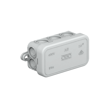

In onze woning willen we langs de muren een koofje maken waarin inbouwsopots komen (hue GU-10). In totaal komen er 14 spots. Hierover heb ik 3 vragen:
1. Ik wil vanaf 1 punt met pvc buis een 'ring' aanleggen, totale lengte circa 20 meter. Op de plaats waar een spot komt laat ik wat ruimte over zodat ik de kabel kan doorvoeren naar de spot. Kan ik hiervoor gewoon huishoudsnoer (0.75 mm2) gebruiken of moet hiervoor dikker of vd-draad gebruikt worden.
2. ik wil wago lasklemmen (221) gebruiken. Deze lasklemmen gebruik ik om de spot aan te sluiten en door te lussen. Mogen deze klemmen los in de koof blijven hangen. Bestaat er een mini lasdoosje speciaal voor deze klemmen (soortgelijk aan een lasdoosje dat soms bij lampen zit voor het kroonsteentje).
3. Kan het doorlussen van 14 spots zonder problemen of zit hier een maximum aan.
  • T-MOB
  • Laatst online: 14:27
Qua doosje kun je misschien wel een lasdoosje gebruiken. https://www.stiho.nl/prod...al/las-trekdoos-zid307526
Qua draad zou ik zelf gewoon VD gebruiken. Huishoudsnoer kan de stroom wel hebben, hoor. Maar ik vind het heel erg beun voor in je vaste installatie. De besparing is ook te verwaarlozen op de kosten van 14 hue spots.
14 spots kan makkelijk. Zelfs als er 50W halogeen ingaat kom je op max 700 watt.

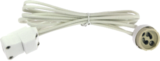

Ik zou dan weer absoluut niet kiezen voor dergelijke doosjes en VD in een koof. :)
Bedenk je dat de installatie dubbel geïsoleerd dient te zijn, hoe ga je dan vanuit dat T-doosje naar de spot? Met losse VD? Dat vind ik dan weer "heel erg beun". ;) Bovendien wordt het wel een kleine uitdaging om die doosjes bereikbaar te houden in een gesloten koof.
Ik zou gaan voor de optie die @llpineapple zelf al voorstelt, het geheel aanleggen met snoer. En dan dergelijke doosjes toepassen:
Afbeeldingslocatie: https://tweakers.net/ext/f/6Gou9A8jD6A2BDJephmYcbKA/full.png
Die kun je door het gat van de spot weer naar buiten halen mocht er ooit iets aan mankeren.

of deze: https://www.sandervunderi...05vv-f-wit-2-x-1-mm2.html
Deze draad/kabel is beide dubbel geïsoleerd ;)
en dan i.c.m. dit doosje https://www.sandervunderi...rg-mini-lasdoos-q4-l.html
waar je je lassen in plaatst in de Wago 221 klemmen (minstens 3 voudige klemmen gebruiken ;) )

Doosje hierboven zit vaak een kroonsteen in welke je kan gebruiken om 2 aderig VMvL snoer door te lussen. Die doos trek je door het gat heen bij problemen. Zelf zo'n doosje maken met 221's lijkt me inderdaad ook prima mits die de diameter wel aankunnen.

Gebruik(te) zelf meestal deze fittingen:
Afbeeldingslocatie: https://www.sandervunderink.nl/media/catalog/product/cache/1/image/9df78eab33525d08d6e5fb8d27136e95/s/a/sander_vunderink_-_verlichting_-_rocalux_-_522-a.jpg
Knijp ik ff adereindhulzen aan en dan doosje in en de Wago 221 daarin.
Maar zie net dat dezelfde webshop nu ook deze verkoopt:
Afbeeldingslocatie: https://www.sandervunderink.nl/media/catalog/product/cache/1/image/9df78eab33525d08d6e5fb8d27136e95/g/u/gu10_fitting_met_aansluitsnoer_lasdoos_en_kroonsteen.jpeg
Die zijn een stukje interessanter en netter, maar netto wel iet duuder dan de vorige combi die ik hierboven noemde.
Kroonsteentje wel even weg flikkeren en daar netjes de Wago's aan :)
