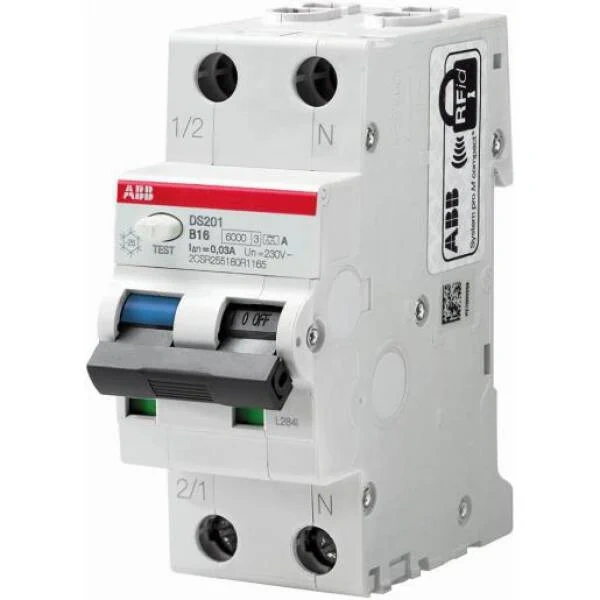

Bij de normale aardlekautomaten van ABB zie je het sowieso:
Afbeeldingslocatie: https://tweakers.net/i/6duc7-stL20qp3xl8aMlTgNcvBk=/full-fit-in/4920x3264/filters:max_bytes(3145728):no_upscale():fill(white):strip_exif()/f/image/zIq0A9AF4spwhFq7i3RLZ3Mb.webp?f=user_large
Aan de blauwe verklikker.
Ook bij dit model:
Afbeeldingslocatie: https://tweakers.net/i/WBXtVrx_67dixTflz-4vhpLFqhA=/full-fit-in/4920x3264/filters:max_bytes(3145728):no_upscale():strip_icc():fill(white):strip_exif()/f/image/h9j1YiEeZ4Ies3Zcatft8Uzh.jpg?f=user_large
Bij het spanningsafhankelijke exemplaar van ABB GE volgens mij niet:
Afbeeldingslocatie: https://tweakers.net/i/6_7Vr-yVyJMQAy7w4AFzZVVAht8=/full-fit-in/4920x3264/filters:max_bytes(3145728):no_upscale():fill(white):strip_exif()/f/image/Hw9wD7pj4Dopas6YyyejbeVA.webp?f=user_large
Bij Eaton volgens mij ook niet. Raar eigenlijk, de concurrenten hebben dit beter voor elkaar.

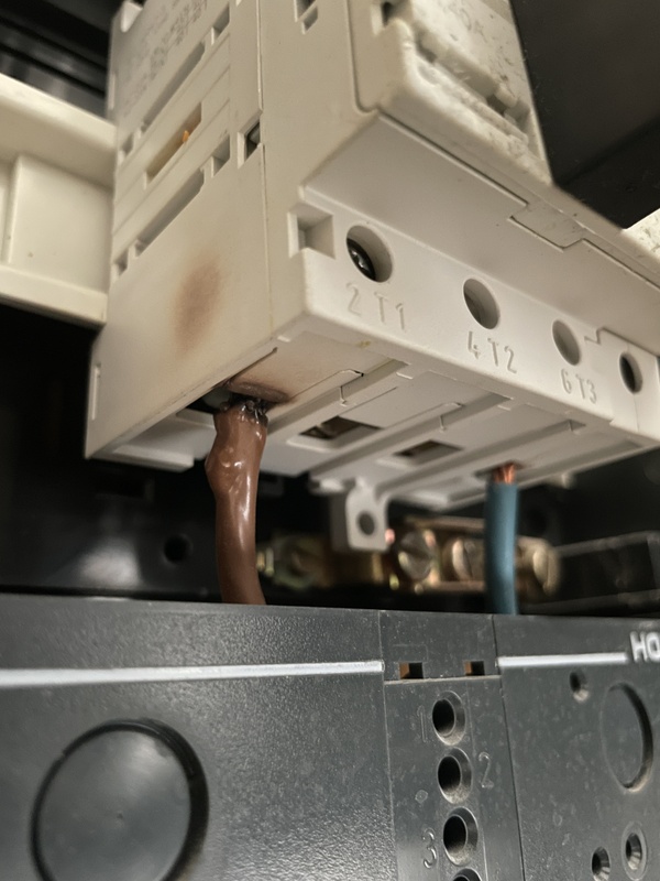

Sinds enkele weken heb ik soms last van stroomstoring terwijl alle groepen/aardschakelaars nog omhoog staan. Nadat ik de hoofdschakelaar aan en uit zet doet tie het meestal weer. Nu ben ik gaan onderzoeken in de meterkast waardoor dat zou kunnen komen en zie ik dat het lijkt alsof het een beetje verbrand is. Weten jullie misschien of dit normaal is en of ik de hoofdschakelaar moet vervangen?
Afbeeldingslocatie: https://tweakers.net/i/-bm8iqVwbwDXBaKI508x843YGl0=/x800/filters:strip_icc():strip_exif()/f/image/zhEdqBdZg8WhdfNrgmUUs8hk.jpg?f=fotoalbum_large

twu schreef op zaterdag 12 maart 2022 @ 11:13:
Dit is een mooi voorbeeld van een draad die niet vast zit.
- Hoofdschakelaar demonteren en van binnen bekijken. Als je het roet weg kan vijlen is het ding te redden, anders vervangen.
- Draden inkorten en opnieuw strippen, daarna vast zetten. Dag later nog een keer aandraaien.
  • Jim423
  • Laatst online: 23:17
jadjong schreef op zaterdag 12 maart 2022 @ 11:26:
Nee dit is niet meer te redden.
Nieuwe hoofdschakelaar en draad.

@twu
Ik zou geen risico nemen en een nieuwe monteren
een nieuwe heb je al vanaf minder dan 20 euro https://www.elektramat.nl...laar-4-polig-40a-r9ps440/
vergeet ook niet de draad te vervangen of minimaal 15 cm inkorten.
Hoofdschakelaar vervangen, dat ding is erg heet geweest al, ook de bedrading moet vervangen worden maar dat kan je niet zelf, daar heb je de netbeheerder voor nodig omdat die achter de meterplaat door naar de meter lopen en dat is allemaal verzegeld.
Een goede hoofdschakelaar kopen met wat 6 of 10 mm2 draad in de kleur bruin en blauw (1 meter van beide is al genoeg) en een afspraak maken met de netbeheerder asap.
Dit is uiteraard niet normaal en een mogelijke oorzaak van brand. Niet treuzelen en die hoofdschakelaar direct vervangen! Zo'n schakelaar kost maar een paar tientjes, dus daar hoef je het niet voor te laten.
Nog goedkoper bij Sander Vunderink:
https://www.sandervunderi...chakelaar-4-p-sbn440.html
Je zult wel een installateur met zegelrecht moeten laten komen, want ook die bruine draad moet vervangen worden.
De volgende keer wel netjes de schroeven op het juiste aanhaalmoment aandraaien, want dat is hier duidelijk niet gebeurd!
P.S.: Niet overwegen om dan maar het L2 kanaal van de schakelaar te gebruiken, want als je ooit naar een driefasen installatie wilt, ben jij (of een volgende bewoner) dit voorval weer vergeten en heb je dit feestje op de L1 fase opnieuw.

Jim423 schreef op zaterdag 12 maart 2022 @ 11:31:
Dit. Ik - en waarschijnlijk vele Tweakers met mij - zijn niet bang om iets te repareren, maar in de groepenkast met zo'n resultaat zou ik het niet aandurven.
Zeker niet de bedoeling en ja, die schakelaar moet je zsm vervangen.
Ik weet niet hoeveel lengte er nog in de bruine draad zit, die moet ingekort worden, dus mogelijk ook vervangen.
In dat geval heb je wel weer iemand met zegelrecht nodig.
Meest waarschijnlijke oorzaak is dat de verbinding niet goed vast heeft gezeten of los is geraakt in de loop van de tijd. Je hebt nu, naar zo het lijkt, een zodanige grote overgangsweerstand op die verbinding dat die flink warm word met alle brandrisico's van dien.
  • ds23man
  • Registratie: Oktober 2021
  • Laatst online: 21-11-2023
ds23man
Eenum
Ziet er niet best uit! Geen zware verbruikers meer aanzetten en eventuele zonnepanelen uitschakelen.
Beste is om zo meteen te overleggen met de netbeheerder, denk dat ze heel rap voor de deur staan met een noodoplossing.
Zullen we eerst adereindhulzen op die draden zetten voor we ze opnieuw vastzetten?
Was advocaat maar vindt het juridische nog steeds leuk. Doet tegenwoordig iets in de metaal.
  • jadjong
StevenK schreef op maandag 14 maart 2022 @ 07:08:
Als jij daar blij van wordt moet je het doen. :P Lijkt op een dubbelzijdige klemming, dus technisch behaal je geen voordeel.

  • habbekrats
  • Laatst online: 20:17
Nee dat is niet nodig, dit zijn samengeslagen aders > 1 mm2 en daar zijn adereindhulzen niet voor gemaakt. Hoogestens kabelschoenen maar die zijn hier niet vantoepassing.
Deze samengeslagen aders zijn prima om direct in een kooiklem vast gezet te worden.
