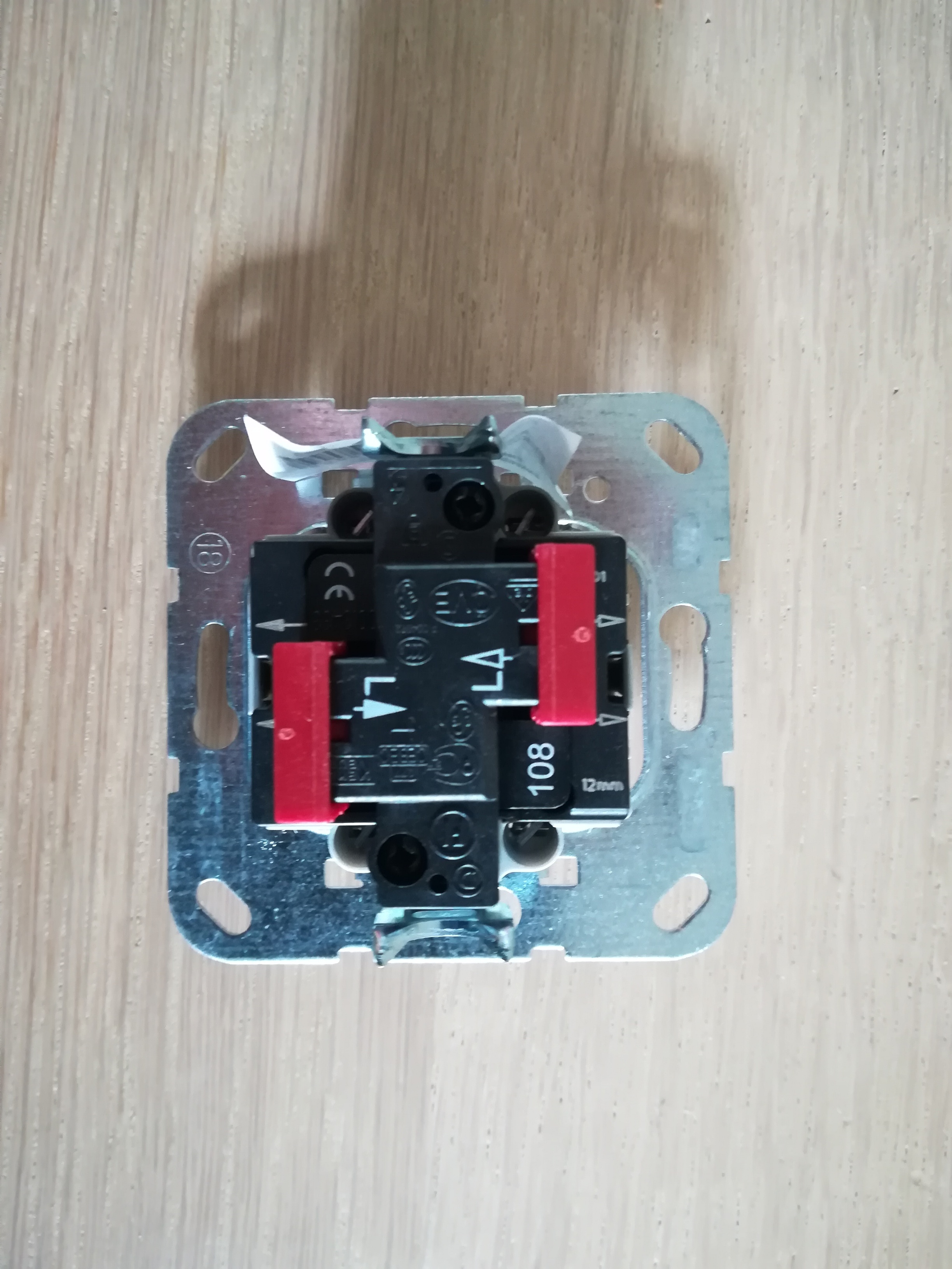

Wellicht een hele domme vraag maar wat is de correcte manier om van een Busch Jaeger 2020 US-206 een NC pulsdrukker in plaats van een NO pulsdrukker te maken? Ik dacht zelf het veertje omwisselen (dat werkt namelijk)?

Ik ben wat schakelmateriaal aan het vervangen om in het hele huis dezelfde serie te hebben. Nu ga ik een oude wissel/wissel schakelaar vervangen door een gira en daar heb ik een vraag over. Kan ik de bruine draad L doorlussen van de ene wissel schakeling naar de andere en dan door naar een volgend schakelaar? De schakelaar die er zat had maar 1 bruin nodig als input voor beide wissel schakelingen vandaar mijn vraag.
(klikbaar)
wisselwissel

jjust schreef op zondag 22 oktober 2017 @ 12:54:
(klikbaar)
Dan is je oude schakelaar een serie-schakelaar in plaats van een wissel/wissel-schakelaar ;)
In principe kan je de bruine fase-draad gewoon doorlussen inderdaad van het eerste deel naar het 2e deel, moet je even kijken of het normaal kan (dubbele insteekklem) of dat je een klein lasklemmetje nodig bent.

Dank @Annuk Er zit een dubbele insteekklem dus dat moet goedkomen. Ik denk niet dat het een serieschakelaar was. De lamp op de overloop wordt er mee bediend en dat is een wisselschakeling. Volgens mij kan dat niet met een serieschakelaar.

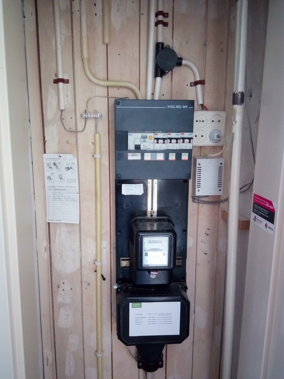

In mijn nieuwe woning zit een (wat) verouderde groepenkast die ik graag naar huidige normen wil trekken.
meterkast
Nu zou ik graag een nieuwe groepenkast plaatsen, bijv de ABB uit deze aanbieding. Alleen dit uiteraard niet onder spanning. De woning staat op de lijst voor een nieuwe meter dit kwartaal (netbeheerder enexis) maar ik weet niet of ze dan meteen een hoofdzekering als automaat plaatsen.
Indien mogelijk zou ik zelfs een nieuwe achterwand willen plaatsen zodat er wat beter nieuwe leidingen gemonteerd kunnen worden. Iemand tips om dit handig te coordineren met enexis zonder 450 te moeten betalen voor verplaatsen aansluiting?
Bij mij hebben ze gewoon "draaistoppen" bijgeplaatst toen ik naar 3 fasen ging en een slimme meter kreeg. Ik wist (toen) niet dat er ook automaten zijn. Volgens mij kan je dit eenvoudig checken met een belletje naar Enexis? Het lijkt me aanvullend werk.
gizmoo schreef op dinsdag 24 oktober 2017 @ 11:48:
Dat coördineren heb ik toen ook geprobeerd, maar daar waren ze niet meewerkend in (Liander). Logisch ook: er komt iemand langs die in kort tijdbestek die nieuwe meter plaatst (en in mijn geval alle fasen aansluit). Dat is standaard werk. In dat tijdvenster is geen ruimte om ook nog het bord los te halen, een wandje te plaatsen etc., want dat is allemaal zeer locatiespecifiek. Als je het wel wil, dan is het "kassa".
Wat ik destijds gedaan heb, is gewoon nieuw plaatmateriaal om het bord heen gezet, met een uitsnede ter plaatse van het bord. Prima te doen, en functioneert nagenoeg hetzelfde..
Ga je ook groepen bijplaatsen? Want dit voldoet als groepenkast gewoon aan de normen. Kastje ziet er ook helemaal niet oud uit. Die holec alamat is volgens mij < 5 jaar oud.

T-MOB schreef op dinsdag 24 oktober 2017 @ 13:04:
Ik wil inderdaad graag groepen bijplaatsen. Ook is er nog oude kleuren bedrading te zien (rechts boven) en ik hoop dat dit verder niet in de woning zit anders wil ik dit ook vervangen. En het liefst ook nog de boel aarden, want dat is nu voor veel stopcontacten niet het geval.
Ik heb contact gehad met enexis maar inderdaad veel verder dan je moet een monteur met zegelrecht laten komen kwam de klantenservice niet. Ik zal eens kijken of ik een slimme meter met "hoofdschakelaar" kan krijgen, dat zou het een stuk makkelijker maken.
Plaatmateriaal rondom het meterbord vervangen zou een goede optie zijn ja, ik denk dat ik maar voor die route ga in plaats van het meterbord los laten halen.

gizmoo schreef op dinsdag 24 oktober 2017 @ 13:19:
Helaas. Meters met "hoofdschakelaar" mogen niet meer nieuw geplaatst worden. De recente meters kunnen niet meer de stroom afschakelen. Iets ivm risico dat het door een hack zou gebeuren.

Je kunt ook de monteur die je meter komt wisselen een bak koffie geven en hopen dat/vragen of je gelijk even je nieuwe kast met hoofdschakelaar mag ophangen. Monteurs die hier aan de deur geweest zijn waren eigenlijk altijd bereid om mee te denken (de laatste is bijvoorbeeld heel de stad afgereden op zoek naar een kleinere (plattere) meter dan het gevaarte dat hij meehad).
Ik heb het hier trouwens met spanning op de draden (of eigenlijk draad) gedaan. Dat is wel even spannend, maar met zorgvuldig werken en geïsoleerd gereedschap is het prima te doen. Ik wil het risico verder niet bagatelliseren, dus doe het vooral niet zelf als je er geen vertrouwen in hebt. Maar het is vziw niet verboden om het zelf te doen.
Regeren is vooruitschuiven
Weet je zeker dat het voldoet aan de huidige normen? Ik zie namelijk regelmatig claims voorbij komen dat je eigenlijk altijd ten minste twee aardlekken moet hebben. Ik zie hier één alamat (kookplaat/wasmachine?), één aardlek en zes groepen. Ik dacht dat je in Nederland maximaal 4 groepen op een aardlek mocht hebben.
Pin me er niet op vast, ik ben geen monteur, maar ik denk niet dat dit aan de huidige richtlijnen voldoet.
Ik zie op je aardblok vier draden, waarvan er vermoedelijk twee naar de aarde/waterleiding lopen, één naar je groepenkast en één naar een buis omhoog (naar je badkamer?). Ik zou, als je toch wilt vernieuwen, overal een groen/gele aarddraad heen leggen.
Voorzichtig de fase draden loshalen uit je groepenkast, even opbergen in een kroonsteentje en later weer voorzichtig in een nieuwe groepenkast monteren moet prima kunnen. Er is maar één regel: raak het koper niet aan. Werk dus ook met schroevendraaiers met geïsoleerde schacht, tangetje met kunststof handvatten. Probeer de periode dat de draden bloot aanraakbaar zijn te minimaliseren (minder dan één minuut dus).

Je geeft niet zo beste adviezen.
De genoemde kast lijkt prima mogelijk ontbreekt alleen een hoofdschakelaar.
De blanke aarddraden zijn vertint zoals het hoort voor deze toepassing.
De groepen zijn allemaal alamats dus ook goed.

  • T-MOB
  • Laatst online: 21:16
Verwijderd schreef op dinsdag 24 oktober 2017 @ 15:37:
De foto is niet heel scherp, maar ik meen 4 alamats te herkennen. Daar is niets mis mee.

@Annuk even een quote vanuit het Het grote topic voor nette lan afwerking deel 4 voordat we dat topic gaan kapen ;)
Ik lees in jouw opmerking dat je de lasklemmen niet opnieuw mag gebruiken.
Maakt het daarbij uit welke je gebruikt ?
Afbeeldingslocatie: https://info.elektroshop.nl/wp-content/upload_folders/info.elektroshop.nl/2017/04/lasklem-300x234.jpg
of
Afbeeldingslocatie: https://cdn.formido.nl/470_330_image/973890.jpg
Of mag het gewoon in beide gevallen niet ?

@MdO82 De bovenste klemmen die je hier hebt staan, de Wago 221 serie mag je wel opnieuw gebruiken, deze heeft een ander klem mechanisme dan de onderste.
De onderste mag je inderdaad niet weer gebruiken officieel, hierin zit een soort veermechanisme die slapper wordt/kan worden wanneer je meermalig draden erin steekt en eruit haalt.
Zo is bovenstaande mij altijd voorgehouden in ieder geval.
Maar zit nu even hier te kijken: http://www.wago.com/infomaterial/pdf/51258431.pdf
En daar staat op pagina 6 dat je de "Push Wire" connectoren/klemmen tot 300x kan/mag hergebruiken.
Mogelijk kan iemand hierover enig uitsluitsel geven want nu weet ik het ook niet meer zeker :P
Houd voor mezelf tot zoverre altijd aan, dergelijke push-in lasklemmen eenmalig gebruiken

Onbekend schreef op donderdag 26 oktober 2017 @ 13:56:
Ik kan je er geen uitsluitsel over geven. Maar ga er maar vanuit dat je zo'n standaard lastklem wel vaker dan 1x kunt gebruiken. Als zo'n veer na 1x gebruiken al zo slap is, dan zou hij al niet door de KEMA of VDE goedgekeurd worden.
In de praktijk moet je gewoon voelen of je een draad er niet gemakkelijk weer uit kunt trekken. Let er wel op dat je ook het koper van de draad beschadigd bij het eruit trekken, en dat je steeds een stukje moet afknippen om weer een stukje onbeschadigd koper te krijgen.
Eens, het is opzich van de zotte dat het niet zou kunnen (al kosten ze je de kop ook niet), en is het waarschijnlijk ook een kwestie van je logisch verstand gebruiken.
Het na 1x gebruiken de veer slap zal mogelijk wel verband houden met hoe lang de klem in gebruik is..
b.v. je bent in je garage aan het klussen en hebt de spanning eraf en de kabel los liggen, maar achter diezelfde groep zit bv. ook de elektrische garage deur (is al eerder afgetakt, niet van die kabel afhankelijk dus), en de deur moet geopend. Dan druk je ff op de losse aders zo'n klem zolang de spanning erop is/moet, daarna spanning er weer af en evt. direct dan de klem eraf.
Dat is een andere situatie natuurlijk dan wanneer jij in je centraaldoosje na 5 jaar de klemmen los wilt/moet hebben omdat er iets gewijzigd moet gaan worden ;)

Annuk schreef op donderdag 26 oktober 2017 @ 13:49:
