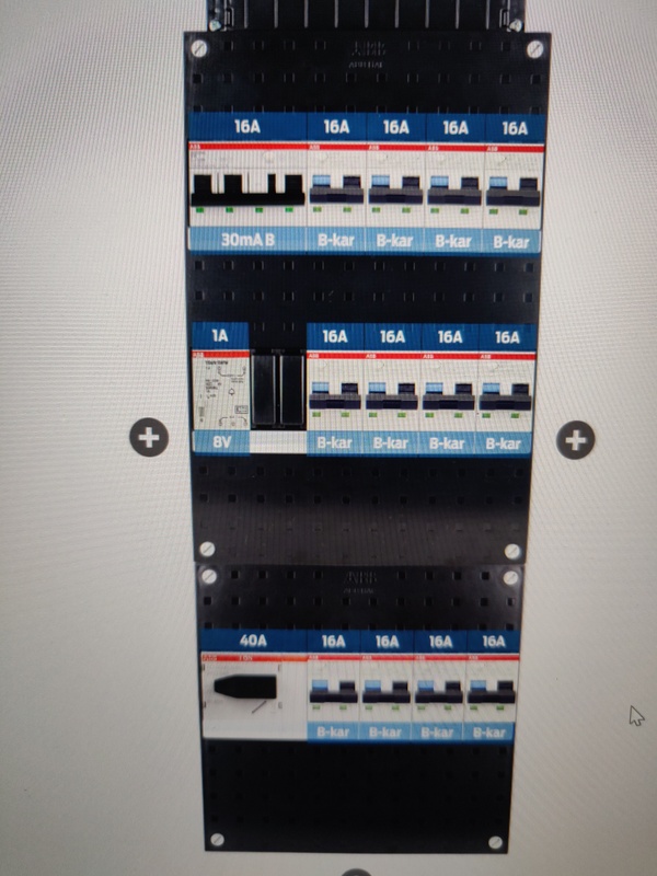

Aangezien hier veel kennis zit even een parate kennis vraag.
Bij een maat zit dit rechtsbovenin de meterkast. Ik dacht aan een kookgroep.
Iemand een idee wat dit kan zijn? Het licht was zo beroerd dat ik de kleine lettertjes niet kon lezen.

nokiaan958GB schreef op donderdag 3 februari 2022 @ 22:51:
3 fase alamat van hager.
  • Lieuwe15
  • Laatst online: 00:04
Krachtgroep aardlekautomaat (oa voor kookplaat kan het gebruikt worden)
https://www.elektramat.nl...ul-16a-b-kar-30ma-adm416g
  • nokiaan958GB
Superbedankt @flippy en @Lieuwe15
Weet ik genoeg :)

Ik ben bezig met een groepenkast samen te stellen.
Willen jullie even meekijken?
Ik heb de volgende groepen gemaakt.
F1.1 Keuken (6wcd + verlichting)
F1.2 Wasmachine
F1.3 Badkamer + slaapkamer 1
F2.1 Oven
F2.2 Droger
F2.3 Woonkamer
F3.1 Vaatwasser
F3.2 cv, algemeen stopcontact, Kelder
F3.3 Slaapkamers 2+3
Een kracht aardlekautomaat voor de kookplaat.
En een aardlekautomaat voor de tuin.
Afbeeldingslocatie: https://tweakers.net/i/Bn-ct-I68rgY8cdqMp-VwBt8YEo=/x800/filters:strip_icc():strip_exif()/f/image/nbRL335hvWtLtP0jnPKUI5ag.jpg?f=fotoalbum_large
Is dit een beetje logisch?
Of zouden jullie alle slaapkamers en badkamer onder een groep stoppen?
Andere optie is alles met aardlekautomaten te doen.
Dan zit de kast wel meteen vol.
Voordeel zou zijn dat bij een aardlek maar een groep uit gaat.
Afbeeldingslocatie: https://tweakers.net/i/b5LquvwQkj08ancgMCGVQocIgnw=/x800/filters:strip_icc():strip_exif()/f/image/HU9k1xQod16hjRYyWiYYBpuA.jpg?f=fotoalbum_large
Waar ik ook een beetje mee zit, waar doe ik goed aan met het aantal groepen.
Het gaat om een kleine woning met 3 slaapkamers. Alleen begane grond en een verdieping.
  • leonbong
  • Laatst online: 21:52
Lijkt mij prima zo.
Beide opties, ik persoonlijk zou gewoon voor de combi ALS en automaten gaan is toch goedkoper.
Ik kan mij in 12 jaar dat ik in dit huis woon niet herinneren wanneer de ALS is aangesproken.
Als je de mogelijkheid hebt zou ik wel de 6 keuken wcd over twee groepen verdelen.

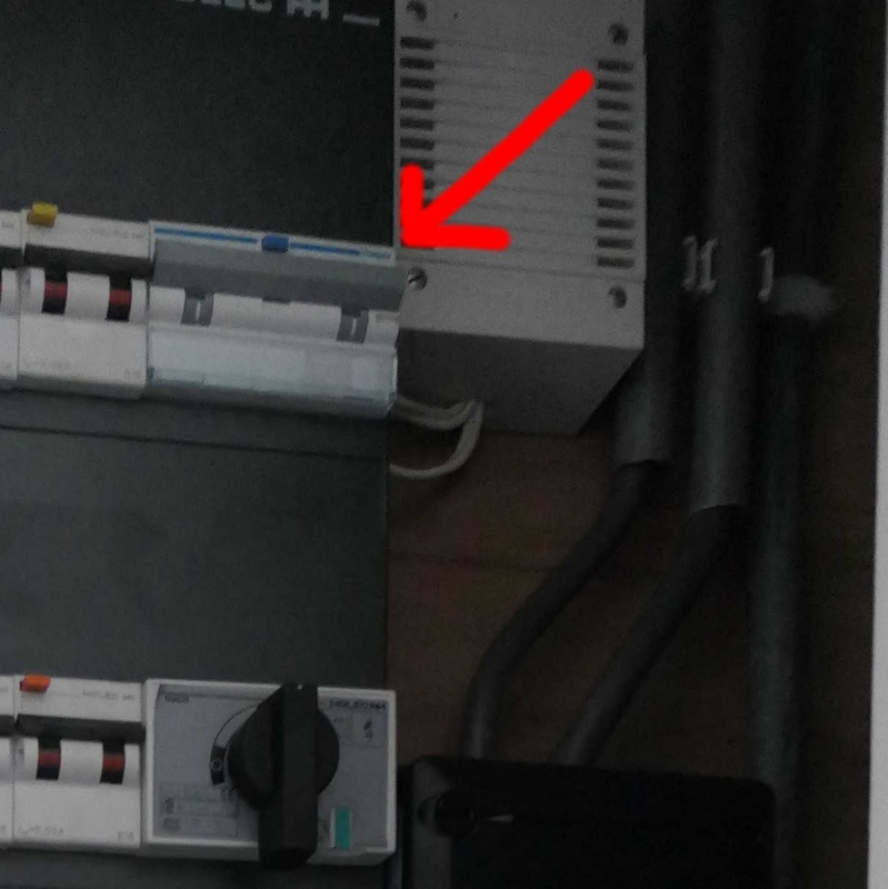

Iemand hier die mij kan vertellen wat voor groep hier helemaal links zit?
Afbeeldingslocatie: https://tweakers.net/i/FfF5hGcn0gV2NygfE5RkM96B738=/x800/filters:strip_icc():strip_exif()/f/image/z9YqgCw8Dk2u4B57VmTlziwj.jpg?f=fotoalbum_large
  • Ethirty
  • Laatst online: 16:29
Ethirty
Who...me?
Een 3P zonder N?
  • Toppe
  • Laatst online: 22:16
Toppe
Oké ✅
En dat is geen krachtgroep, toch? Aannemer zegt van wel, maar ja, we weten hoe die kunnen zijn :+
  • habbekrats
  • Laatst online: 22:56
@Toppe
lijken 3 1 fase groepen met koppelstuk.
zo te zien flexomaten b16na, de rest kan ik niet ontcijferen op de foto.
is het niet voor de warmtepomp ?
Afbeeldingslocatie: https://www.sandervunderink.nl/media/catalog/product/cache/96a2b60ff2dca338e0afce2d9634ed3f/a/b/abb_flexomaat_0025.060.jpg
[ Voor 83% gewijzigd door habbekrats op 05-02-2022 19:13 ]

Toppe
Oké ✅
habbekrats schreef op zaterdag 5 februari 2022 @ 19:06:
@Toppe
Ja die is het.
Nee, dit is de laatste foto van vandaag mét nummering. Maar volgens mij is het toch echt geen krachtgroep! Afbeeldingslocatie: https://tweakers.net/i/WCkHBjBEg_CpAhCp8oPG80cX1AM=/x800/filters:strip_icc():strip_exif()/f/image/vMayjyu1tkfCFfVSlmFlxhC8.jpg?f=fotoalbum_large
  • Ethirty
Ethirty
Who...me?
Toppe schreef op zaterdag 5 februari 2022 @ 19:05:
In Duitsland misschien, maar hier is volgens mij de afspraak dat we de N mee schakelen.
Hmm, 3x een 1P+N is natuurlijk al hélemaal geen krachtgroep.
[ Voor 9% gewijzigd door Ethirty op 05-02-2022 19:15 ]
  • Toppe
Toppe
Oké ✅
Ethirty schreef op zaterdag 5 februari 2022 @ 19:14:
Bestaat een kookgroep 400v überhaupt wel?
Zo zijn er wel meer dingen die niet kloppen zoals het gebruiken van voorbedrade flexbuis buiten voor het aansluiten van de warmtepomp of airco :+

  • Registratie: September 2019
Toppe schreef op zaterdag 5 februari 2022 @ 19:48:
Ze hadden beter die aardlekschakelaar en die drie automaten kunnen weglaten en 1x deze kunnen plaatsen.
🚗 Tesla M3H - 2024 | 🏍️ Yamaha Tracer 900 - 2017 | ☀️ 3900Wp O/W + 1620Wp O/W | 🚿 D-wtw: QB1-16 | ❄️ MHI SCM40ZS-W + SRK25 + SRK20 |🔋2x HomeWizard PiB 2,7kWh

Ethirty
Who...me?
Volgens https://www.hornbach.nl/s...-16A/4178445/artikel.html heet ABB een kookgroep die er ongeveer zo uitziet. Maar kookgroep heeft in 9 vd 10 gevallen bij mij toch al een negatieve klank. Wat ze moeten monteren is een krachtgroep, want wat je er op aansluit moet je lekker zelf weten.
Maar ABB en Hager verkopen ook standaard verkeerde kasten, dus ik snap de installateur wel. Hoef je zelf niet na te denken, want iemand anders heeft dat al half gedaan.
  • Toppe
Toppe
Oké ✅
henkNL schreef op zaterdag 5 februari 2022 @ 19:58:
Er zitten nog 2 groepen op die zelfde aardlek. Ik ga de aannemer confronteren met dit en vragen voor een krachtgroep.
  • Toppe
Toppe
Oké ✅
Ethirty schreef op zaterdag 5 februari 2022 @ 20:02:
Dat dacht ik eerst ook maar die groep waar je naar linked heeft links en rechts nog een witte kant, die van mij niet.
  • leonbong
Dat is nogal een bewering.
Abb en hager verkopen gewoon kasten die aan de regels voldoen.
@Toppe
Dat is een krachtgroep.
Alleen een variant waarbij bij overbelasting van een fase niet alle fases worden afgeschakeld. Zoals je vroeger ook had bij smeltzekeringen.
[ Voor 11% gewijzigd door leonbong op 05-02-2022 20:26 ]
Nu met foto iets duidelijker :)
Zie:
JackBol in "Het grote topic voor Elektra huisinstallaties - Deel 1"
leonbong in "Het grote topic voor Elektra huisinstallaties - Deel 1"
En de reacties eronder.
[ Voor 11% gewijzigd door Source90 op 05-02-2022 20:30 ]

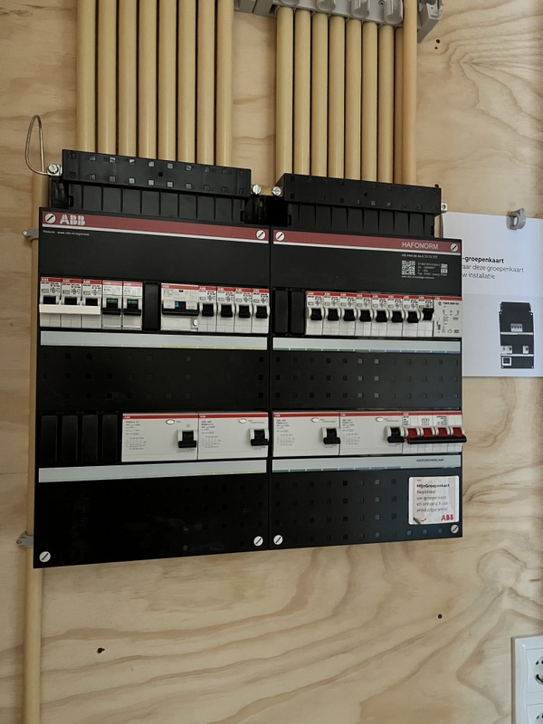

  • Ethirty
Ethirty
Who...me?
leonbong schreef op zaterdag 5 februari 2022 @ 20:24:
Regels ja, maar die zijn niet altijd even duidelijk.
https://bestelhulp.groepenkast.nl/groepenverdelers/VKG33L-F
Kookgroep in een 3f kast, 3f aardleks voor gewone groepen, dat soort zaken. Dingen die wij hier keer op keer afkeurend op reageren.
https://bestelhulp.groepenkast.nl/groepenverdelers/VKG43L-K
5 groepen op een 3f aardlek?
  • leonbong
Ethirty schreef op zaterdag 5 februari 2022 @ 21:15:
Die eerste voldoet aan de regels. Je mag 3f ALS toepassen voor 1f automaten.
Bij die tweede tja.
Er wordt wel meer afgekeurd in dit topic wat wel eigenlijk mag.
[ Voor 11% gewijzigd door leonbong op 05-02-2022 21:28 ]
Toppe schreef op zaterdag 5 februari 2022 @ 20:04:
Het is gewoon een krachtgroep.

En wat nog te doen met die 2 ouderwetse patroonlastscheiders(PLS).... Verplaatsen naar boven achter een automaat?
fuzzyduck schreef op zondag 6 februari 2022 @ 13:33:
Goedemiddag deze zondag. Ik ga in maart van een 1x35a naar 3x25a aansluiting.
Om welke reden precies? Niet omdat je dit zo tof vindt neem ik aan? Je zult uitbreidingsplannen hebben waar je 3-fasen voor nodig hebt?
Die 2 PLSen verwijderen en er 2 flexomaten op het busboard voor terugzetten is een goed plan (zet ze dan niet allebei rechts, i.v.m. maximaal 4 groepen achter een aardlekschakelaar). Je hebt dan onderin ook ruimte voor een 4-polige hoofdschakelaar, helemaal mooi.
Maar de kast zit dan wel redelijk vol, heb je dan nog wel ruimte voor deze uitbreidingsplannen?
  • fuzzyduck
  • Laatst online: 28-08 11:04
Xander schreef op zondag 6 februari 2022 @ 13:49:
Hoi Xander, je hebt het helemaal goed. NIet voor de lol inderdaad. Het doel is inductiekoken. Ofwel een kookgroep(2x16a dus), ofwel op 3 fasen.
Mijn idee nu op de onderste rij:
Hoofdschakelaar4-------aardlekautomaat(2in1dus)4------aardlek1(oude)2------aardlek2(oude)2 = 12
Beltrafo eruit
Qua bekabeling. Van hoofdschakelaar naar verdeelblokjes, en dan naar 1xaardlekautomaat en 2xaardlek
Dan aardlekautomaat naar inductiekookplaat en de 2x aardlek naar bovengelegen automaten die er al zitten plus 2 nieuwe vanwege die 2x PLS op de onderste rij
  • Erwin_83
  • Laatst online: 01-09 10:17
fuzzyduck schreef op zondag 6 februari 2022 @ 13:45:
Bedankt voor jullie antwoord beiden!
Wat bedoel je met doorlussen? Fase1 naar aardlek A en fase2 naar aardlek B?
Op het moment dat de er een 3f hoofdschakelaar komt kan je gelijk de hele kast vernieuwen of aanpassen naar 3f verdeling. Om de tijd te overbruggen tussen aanpassen kast en aansluiten 3f door de netbeheerder kan je de huidige 1f van de netbeheerder doorlussen naar fase 2 en 3 op de hoofdschakelaar. Je electricien die je klus uitvoerd is hier wel bekend mee.
fuzzyduck schreef op zondag 6 februari 2022 @ 14:12:
Beltrafo eruit
Dat gaat passen inderdaad, als je de beltrafo loost.
Als alternatief:
Verplaats de bestaande eindgroepen op de bovenste rail naar uiterst links en uiterst rechts toe, dan houd je in het midden ruimte over voor de 4-polige aardlekautomaat. Je mag achter beide aardlekschakelaars maar 4 automaten aansluiten, dus je kunt toch maar 8 van de 12 modules van het busboard gebruiken.
Dan kan de beltrafo blijven zitten.
Nadeel van beide opties is wel dat je de bestaande eindgroepen verdeelt over 2 van de 3 fasen, in plaats van over alle 3. Een oplossing waarbij je deze groepen over 3 fasen verdeeld heeft uiteraard wel de voorkeur.

Dan is het best een goede oplossing, alleen snap ik nooit waarom er 3f ALS's voor 1f groepen worden geïnstalleerd, maar dat hebben we vaker hier gezien (en genoeg discussie over gevoerd).
Tja. Het is heel kort verboden geweest in normen die nooit zijn aangewezen, werd uiteindelijk afgeraden en in weer nieuwere normen wordt er helemaal niet over gerept...
Mijn keuze zou het niet zijn, maar je kunt er verder weinig van vinden.
De groepscodering zou ik ook anders doen als op de foto. Tja. :P

  • fuzzyduck
Xander schreef op zondag 6 februari 2022 @ 14:23:
Als alternatief:
Dat het past denk ik inmiddels ook . Waar ik nog een beetje mee zit is de verdeling van de 3 fasen.
STEL:
Ik zet achter fase1 de oude aardlek A met een aantal automaten erachter, inclusief zo'n oude PLS
Ik zet achter fase2 de oude aardlek B met een aantal automaten erachter inclusief zo'n oude PLS
Qua Ampere moet dat makkelijk passen. Eerst 35A voor alle automaten, nu 2x25A. Dan heb ik 2 fasen 'verbruikt' en 1 fase 'vrij'.
DAN NU:
wil ik koken met een 4pits inductie plaat, die zijn doorgaans 7400W
KOOKPLAAT TYPE A:
Stel ik doe een kookgroep 2x16A, dan komt dan bijvoorbeeld 100% uit de vrije fase maar die is niet genoeg voor 4 pitten vol aan = 32A, en ik heb 25A op die vrije fase.
KOOKPLAAT TYPE B:
Stel ik doe een aardlekautomaat krachtstroom, du alle 3 de fasen en sluit hem als 3 fasen aan(als hij het ondersteunt). Hoe snoept de kookplaat de stroom uit die fasen? Evenredig? Of pakt hij er gewoon simpelweg 2 van de 3 ivm max vermogen 7400W en klapt er alsnog een fase uit.
VARIANT OP TYPE A:
De kookgroep(2P+2N) krijgt van van elke fase een bruine draad. Mag dat? Hoe gaat een kookplaat er mee om intern? 1x16A voor linker 2 pitten, 1x16A voor rechter 2 pitten? Of gooit hij de fasen bij elkaar en ontploft hij door de 120 graden verschoven fasen?
Ik heb genoeg (75A) ampere, maar hoe te verdelen dus :?
