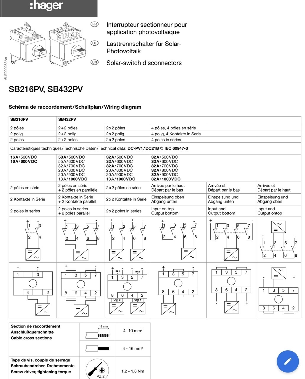

Ik heb via Amazon goedkoop een Hager SB432PV DC schakelaar op de kop getikt voor de installatie van onze zonnepanelen.
Nou viel me op dat de draaiknop erg klein is en een heel sterke veer heeft waarna deze met een hele luid klak omschakelt. Het bedient door deze combinatie niet heel fijn.
Natuurlijk niet heel goed opgelet bij het kopen, maar blijkt uit Polen te komen en de prijs was ook wel erg laag.
Ik had hem gekocht als werkschakelaar, maar vraag me nu af of dit gedrag wel by design is of dat het een defect model betreft. Iemand ervaring met dit specifieke model die wat kan delen?

Waarom heb je een externe DC werkschakelaar nodig? Bij mijn SMA zit die in de omvormer ingebouwd. Ik dacht dat dat zo'n beetje standaard was.

32A DC schakelen is een stuk lastiger (vlamboog) dan AC, dus die luide klik icm een sterke veer is niet voor niks, grote kans dat dit dus gewoon by design zo is.
Omvormer heeft geen ingebouwde DC schakelaar?

hierom is die schakelaar zo zwaar:
daarom gaat die met een veer en een harde klap. de zwaarder en harder de klap de beter.

Er zit ook niet per se logica achter de aanschaf. Ik weet nog niet waar alles straks opgehangen wordt of hoe ik het wil, dus een extra schakelaar tussen panelen en omvormer voor weinig leek me sowieso handig :)
En anders verkoop ik het weer tegen marktprijs ;)
Maar had ergens wel een vermoeden waarom het zwaar ging, al had ik er dan een andere, iets grotere, knop op gezet :P

Sowieso, hoe vaak was je van plan die schakelaar te bedienen? Is het dan echt een issue dat het ding een beetje zwaar gaat?

die schakelaar moet je hebben. dus wegdoen is niet handig. en een schakelaar die dit werkt kan doen zonder zwaar te lopen is niet te vertrouwen.

Niet. Was inderdaad niet van plan het vaak te gebruiken. Ben gewoon verbaasd over de ergonomie nu ik begrijp dat het zo zwaar hoort te gaan.

Waar “moet” je die schakelaar voor hebben? Zijn er überhaupt nog omvormers zonder DC-switch?

je moet het af kunnen schakelen om eraan te kunnen werken. dat het apparaat het heeft doet daar niks aan af. immers telt die (technisch gezien) niet mee als je aan het apparaat zelf moet werken.

Ik vind het niet nodig de meeste omvormers hebben al een dc switch, een extra maakt het niet veiliger en overzichtelijker.
Moet je aan je omvormer werken dan zet je de dc switch uit en is de dc zijde stroomloos. Hierna kun je de mc4 connectoren er uit nemen en met een afsluitdopje erop weg leggen.

Daar snap ik niks van. Als je aan je omvormer wilt werken, zet je de DC-schakelaar van het apparaat uit. Dan loopt er geen stroom meer. Als je dat nog niet voldoende vindt, kun je altijd de DC-kabels aan de onderkant nog loshalen (dat mag dan, want de stroomkring is immers al onderbroken).
Waarom je nog een extra DC-schakelaar buiten de omvormer toe zou willen voegen is mij een raadsel. (En dat doet dus ook nagenoeg niemand).

Het AC gedeelte moet je in de buurt van de omvormer kunnen afschakelen. Dat kan met een werkschakelaar of bij een PV verdeler gewoon met de groep waar die omvormer op zit. Dit heeft er mee te maken dat je als monteur zeker wilt weten dat niet iemand per ongeluk de spanning op de omvormer zet terwijl jij daar aan het werk bent.
Het DC gedeelte moet je kunnen onderbreken, maar dat zit in de omvormer ingebouwd. Als je die schakelaar omzet kun je de DC kabels loskoppelen.

  • Ethirty
Ethirty
Who...me?
Andrehj schreef op dinsdag 8 februari 2022 @ 08:10:
Fair enough. Ik kijk wel, anders gebruik ik hem tzt wel voor een accu oid. Voor ~€50 was het sowieso een hele prima deal :P

  • flippy
flippy
Alle rechten voorbehouden.
Blihi schreef op dinsdag 8 februari 2022 @ 08:17:
Volgens mij haal je twee dingen door elkaar.
Wat ik zelf echt een design-flaw van die PV systemen vindt is dat je de DC stekkers (MC4) die de omvormer in gaan ook in elkaar kunt steken. Waarom dat in vredesnaam zo gemaakt is, is mij een raadsel. Niet doen dus :)
ik bedenk de regels niet. er "moet" een werkschakelaar tussen de panelen en de omvormer zitten. dat er schakelaars in de omvormer zit maakt totaal niet uit in de letter van de regelgeving. officeel moet je via een werk/lastschakelaar de spanning van de stekkers af kunnen halen die de omvomer ingaan. de zonnepanelen zijn immers een spanningsbron. hoewel het (nog) niet expleciet opgenomen is in de NEN is het wel de regel overal dat apparaten met stekkers afsluitbaar zijn van hun spanningsbron. en de MC stekkers vallen daar ook onder. immers zijn de MC stekkers niet veilig en ook niet geschikt voor ontkoppelen onder spanning/last. de NEN is alleen nog niet gemoderniseerd om expeciet die ook op te nemen. dat duurt nog een paar jaar voor de nieuwe versie komt.
dont shoot the messenger.
[ Voor 27% gewijzigd door flippy op 08-02-2022 21:03 ]

  • Vliegvlug
Toevallig dat het hier nu over DC lastscheiders gaat want daar ben ik nu naar aan het kijken.
De lastscheider wil ik boven op zolder gaan plaatsen en de omvormer komt 2 verdiepingen lager in de garage.
Belangrijkste reden is dat ik de DC bekabeling die door de centrale schacht daarmee kan afschakelen wanneer daarin gewerkt gaat worden en tevens maakt het het aansluiten van de zonnepanelen op zolder netter.
Ik ben nog niet zeker maar waarschijnlijk worden het twee strings.
De schakelaar die ik eerst vond is de Eaton SOL20/2MC4
Afbeeldingslocatie: https://pl.eaton.com/image?doc_name=1210PIC-195&locale=nl&type=big
welke bovenop dubbele inputs heeft en dus geschikt lijkt voor 2 strings.
Wanneer je echter in de montagehandleiding kijkt kom ik daar onderstaande schema tegen:
Afbeeldingslocatie: https://tweakers.net/i/oUC9zn-kLnLwJ41cwLCYk3e470k=/full-fit-in/4920x3264/filters:max_bytes(3145728):no_upscale():strip_icc():fill(white):strip_exif()/f/image/XuBlF6opWWe9qAVU8AM38CEN.jpg?f=user_large
Waaruit blijkt dat de dubbel input simpelweg bij elkaar wordt gebracht en toen viel me pas op dat onderaan het kastje maar 2 MC4 connectoren zitten en niet 4 zoals bovenop.
Lijkt me dus niet geschikt voor 2 strings want dan moet je een dubbel paar naar de omvormer brengen en niet een enkel paar gecombineerd.
Eaton heeft veel modellen in hun SOL productlijn maar geen van de producten met MC4 aansluiting heeft 2 paar outputs, enkel meer inputs.
Wat is daar dan het nut van?
Wil ik twee strings beveiligen dan heb ik twee van die kastjes nodig, afgezien van het feit dat hun schakelaar sowieso erg duur zijn (vanaf €185) hebben ze ook geen versie met 1 paar in en 1 paar uit :?
Wel verkopen ze een losse schakelaar voor in een kast, de Eaton P-SOL20 maar gezien de prijs van bijna €100 en ik er dan 2 van nodig heb kan ik dan beter voor de hier al eerder genoemde Hager SB432PV DC gaan die iets meer dan de helft kost maar waarmee ik met 1 schakelaar klaar ben.
Moet ik er nog wel een kastje bij kopen en 2 paar MC4 connectoren maar ben ik als nog goedkoper uit dan enige vorm van die Eaton oplossingen.
Heb ik het dan bij het rechte eind?
En heeft Eaton een heel ander gebruiksdoel voor ogen met hun Solar lijn dat ik er niet mee uit de voeten kan?

Vliegvlug schreef op woensdag 9 februari 2022 @ 10:28:
gewoon elke string zijn eigen schakelaar. simpeler en pracitscher. dus die 2x hager SB432PV en een kleine din kast.
Ben benieuwd wat @flippy van deze schakelaar vindt, want die meent dat de schakelaar verplicht is om de stekkers spanningsloos te kunnen maken. Met een gestekkerde schakelaar werkt dat natuurlijk niet... Dan verschuif je het probleem van de omvormer naar de schakelaar.

flippy schreef op woensdag 9 februari 2022 @ 10:56:
Die Hager kan 2 DC strings aan, dus dan ben je met 1 al klaar. Voor hogere stromen kan je wel doorlussen, maar dan past er maar 1 string op.
2x 32A @ 600V
2x 13A @ 1000V
of
1x 32A @ 1000V
  • Vliegvlug
Maar waarom niet 1 schakelaar?
Ik zie niet echt scenario’s dat ik beide strings onafhankelijk zou willen schakelen.
Volgens de montagehandleiding kan je er ook twee op aansluiten dus het wordt officieel ondersteund:

Vliegvlug schreef op woensdag 9 februari 2022 @ 11:44:
als die schakelaar inderdaad alle 4 de polen kan schakelen is dat natuurlijk goed.
Die is nog uitgebreider dan wat ik net tegen kwam. Dat vindt ik het jammere aan Hager is dat hun website en documentatie echt een drama is. :')
Maar 2x 19kWp op je dak kunnen schakelen is voor 9 vd 10 mensen sowieso meer dan zat. En als dát niet genoeg is, moet je het ook niet meer zelf willen doen :P

Ethirty schreef op woensdag 9 februari 2022 @ 11:48:
Ik had die handleiding op deze pagina gevonden, helemaal onderaan : https://hager.com/nl/cata...eider-4-polig-32a-1000vdc
  • flippy
flippy
https://assets.sc.hager.c...s-hager-2017.pdf?la=nl-nl

Daar kan ik helaas geen aansluitschema’s in terugvinden enkel de schakelaar zelf op pagina 233 en op pagina 250 tabellen voor de SBx serie, is vast veel uit af te leiden maar dan vind ik die losse montagehandleiding met plaatjes toch handiger! ;)
  • flippy
flippy
Vliegvlug schreef op woensdag 9 februari 2022 @ 12:05:
eerst zoek je in de bijbel wat je moet hebben en dan zoek je de volle sheet van dat artikel op.

Ja, en let je op de maximale stroom in het DC circuit. Mijn omvormers mogen 11A op de DC kant hebben bij 600 V. Deze schakelaar is dus ongeschikt met maximaal 9A...
De versie LS25 PFLH4 A2 kan wel, en daarvan heb je er dan 1 per string nodig. In mijn geval zou dat drie stuks zijn.
het gaat niet om wat je omvormer doet, het gaat om wat je panelen kan leveren. je moet dus dat afstemmen op de kortsluitamperes en piekvoltage zonder last.

de schakelaar die erin zit kan je los krijgen voor ~30 euro. maar los kopen is duurder dan met doos.
Ja, 9.36, 9.41 en 9.41 A op de drie strings bij diverse voltages. Dus ongeschikt in mijn geval. Ik zou de 11A versie moeten hebben.
dan neem je die. al zou ik wel voor een wat serieuzer merk gaan en niet al te veel bezuinigen op dit soort spul.

Nu ik toch op zolder een kastje gaan plaatsen voor de DC schakelaar kwam ik van Hager ook nog deze L502PV zekeringsmodules tegen:
Afbeeldingslocatie: https://hager.com/nl/catalogus/media/catalog/product/cache/207e23213cf636ccdef205098cf3c8a3/1/6/162588_41.jpg
Voor €20 voor twee van die modules en wat losse zekeringen erbij zijn de kosten niet.
Maar in hoeverre levert dat ook daadwerkelijk extra veiligheid op?

Vliegvlug schreef op woensdag 9 februari 2022 @ 12:35:
veel veiliger. immers voorkomt het dat een kapotte omvormer je panelen en bedrading (en huis) niet met zich meetrekt als die boem zegt. deze vind je ook overal in industrele installaties. ik heb zekeringen en zelfs een paar van die houders standaard achterin de bus liggen.
Blihi schreef op woensdag 9 februari 2022 @ 12:26:
Nee, dat hoeft niet, want die DC lastscheider zit al in de omvormer ingebouwd en dat is voldoende. :+
alleen als het een volledig meganische afscheider betreft.
