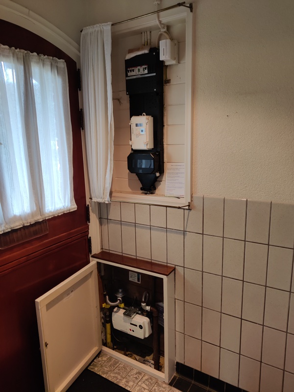

Al lange tijd info leecher van dit topic, maar nu een vraagje van eigen bodem:
Sinds kort heb ik de sleutel gehad van mijn 'nieuwe' jaren 50 woning. Aangezien alles (behalve de meterkast zelf), nog in originele staat is, is 1 van de belangrijkste onderdelen die gedaan moet worden: de elektra.
Mijn hoofdaansluiting zit relatief hoog, op ongeveer 132cm. Aangezien ik het hele elektra huishouden aan wil pakken, wil ik een 3F aansluiting aanvragen (zonnepanelen, WP, WTW, oplaadpaal, keramisch koken).
Om meer ruimte te creëren, wil ik eigenlijk ook gelijk regelen of mijn hoofdaansluiting verlaagd kan worden (na een beetje bikken in beton). Ik kan echter slecht vinden of er verplichte afstanden zijn tussen hoofdaansluiting en gas.
Daarnaast vroeg ik me af of iemand weet of het mogelijk is om de 'slimme meter' te verplaatsen naar de zijkant, zodat ik al-met-al meer hoogte kan maken voor mijn meterkast.
Aangezien een plaatje meer zegt dan tekst...
Huidige situatie:

@Mysteryman verplaatsten kost vaak een vermogen boven op de verzwaring, op de site van je netbeheerder staan de tarieven.
  • Lochnes
  • Registratie: April 2021
  • Laatst online: 16:18
je gaat van het gas af, dus die halen ze er gratis voor je uit, kun je daarna de meterkast maken zoals je het wilt.
heb je dan tussen 1 april en 1 oktober voor, voordat het stookseizoen begint moet je dan je wp hebben staan

@Mysteryman Bij mij hangt de meter ook hoog, de kosten van de hele installatie aanpassen waren volgens mij >€2k. Uiteindelijk paste er met moeite een 3 rijen kast en dat was prima. Voor mij was de graadmeter dat de hoofdschakelaar makkelijk toegankelijk is en blijft.
Zo te zien heb jij een giga meterbord. Die van mij is een stuk kleiner. Als je dan toch naar 3x 25A wil misschien de monteur een kop koffie aanbieden? Snel een nieuw meterbord boven de doos met stoppen monteren en daar boven de kast naar keuze met een hoofdschakelaar? Beetje geluk en je hebt veel meer ruimte en niet de hoge rekening?

Mysteryman schreef op donderdag 10 februari 2022 @ 22:16:
Er zijn geen verplichte afstanden tussen E en G. In de nieuwbouw is er wel een vaste layout voorgeschreven.
Zou je in jou situatie niet naar links- en rechts kunnen uitbreiden?
Dus boven de meter een 22x22cm kast (zoals nu ook is) en links en rechts een 22x33cm kast, afhankelijk van hoeveel je nodig hebt. Dat scheelt een hoop kosten.
En over de grootte van dat meterbord; een 3-fase meter is een stuk groter dan de huidige 1-fase dus wellicht heb je die ruimte gewoon nodig.

De 3-fase meter die hier hangt is niet groter dan dat ding op de foto hoor.

Er hangt nu vermoedelijk een ISKRA AM550-ED1.
Mocht je uit dezeflde serie een 3-fasenmeter krijgen (kleine kans) dan zou dat de Iskra AM550-TD2 zijn.
Hier staan de afmetingen van beide meters: https://www.iskraemeco.hr/AM550.pdf
De 1-fase versie is 206 mm hoog, de 3-fase 244.
De 3-fase is vooral breder: 177 om 130 mm
  • m_rick

De afmetingen verschillen per meter fabrikant, en benutten idd niet het hele meterbord. Maar ach, straks blijkt er een chiptekort in de fabriek en zijn slimme meters helemaal niet leverbaar. Krijg je gewoon een traditionele meter 8)7

@Mysteryman Ik vraag me eerder af hoe je de nieuwe leidingen boven in de kast wil maken.
Daarna de huidige rand doortrekken zodat het 1 "ruimte" word.
Ik zou de hele muur boven en midden wegslopen. Verplaatsen van de e-aansluiting kun je vragen maar loopt meestal flink in de papieren als is het maar 30cm naar beneden verplaatsen.
De huidige kast half naar links en rechts de gelijke ernaast zou kunnen.

@Mysteryman Als dit een rijtjeshuis uit de jaren 50 is, kijk dan ook even bij de buren. Mogelijk deel je het achterhout achter het meterbord met de buren.

Ik kan inderdaad altijd nog verder naar boven, of juist opzij, daar heb ik nog ruimte.
m_rick schreef op vrijdag 11 februari 2022 @ 14:16:
En over de grootte van dat meterbord; een 3-fase meter is een stuk groter dan de huidige 1-fase dus wellicht heb je die ruimte gewoon nodig. Die kop koffie is wellicht een goed idee 8)
Yep, ware het niet dat ik ook gelijk KNX aan ga leggen en een veldverdeler wil plaatsen i.p.v. een reguliere meterkast. Links en Rechts uitbreiden wordt dan ingewikkelder...

Alle verdiepingen zijn hout, dus dat gaat wel goed komen. De huidige muurtjes zijn idd wel een uitdaging. Ik had stiekem gehoopt dat men niet zo moeilijk zou doen over het 'op een lager punt aansluiten' van de e-aansluiting. In principe moet de kabel alleen lager 'ingeplugd' worden :9

Goed idee, echter kom ik dan midden in de woonkamer uit en voldoe ik niet meer aan de 3 meter regel.

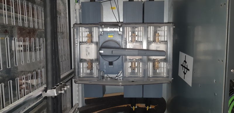

Een werkschakelaar een schijnveiligheid? Bij ons onderbreken deze juist de vermogenskring, anders noemt het toch niet werkschakelaar, er zit wel een terugmelding op de stuurkring om deze ook nog uit te schakelen/terugmelding naar SCADA.
Maar bij grote motoren is een werkschakelaar bijna niet te doen. Ik vind de schakelaars die op onze grote zekeringhouders zitten ook al klote:
Afbeeldingslocatie: https://tweakers.net/i/khxDTY_PX-jDt5yWCBMg5apD6hc=/800x/filters:strip_icc():strip_exif()/f/image/Td6f9b1XWAjdX9xrMVQIxRVT.jpg?f=fotoalbum_large
Als je er zo 6 gedaan voel je je armen wel, ook door de slechte bereikbaarheid met plexiglas afscherming overal.
  • leonbong
  • Laatst online: 17:05
Wij hebben gewoon dit soort schakelaars vrijwel direct naast de motor natuurlijk geschikt voor de stroom van de motor. Afbeeldingslocatie: https://www.elektramat.nl/media/cache/catalog/product/2/0/20201009165807523_-707440163-jpg_2-1024x768bw0c0q70.jpg

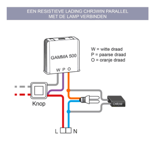

Ik heb juist een (niet zo goedkope) dimmer (Yokis MTV500E) geinstalleerd om onze ledlamp te dimmen.
Afbeeldingslocatie: https://tweakers.net/i/jho4Uix_KC1MixFuEfRtAyNDC6o=/full-fit-in/4920x3264/filters:max_bytes(3145728):no_upscale():strip_icc():fill(white):strip_exif()/f/image/fXd5KBmMDpFfHU3YBIS9ahNF.jpg?f=user_large
Nu maakt de lamp zelf een zoemend geluid wanneer hij aanstaat, iets wat blijkbaar nogal veel voorkomt.
In de installatie handleiding gebruiken ze bij een LED lamp echter ook een weerstand (Yokis CHR3W).
Afbeeldingslocatie: https://tweakers.net/i/glKvDjIDKVOKHCaaBKKfpU6J8h0=/full-fit-in/4000x4000/filters:no_upscale():fill(white):strip_exif()/f/image/Fs8QoKsL0YhrGz4Gs298Skjc.png?f=user_large
Zou dit het probleem kunnen oplossen?
Waarom specifiek die? Doet zoiets niet gewoon precies hetzelfde voor minder dan de helft van het geld? Of heb je daadwerkelijk 500W nodig? (dat is nogal veel voor LED?!)
Dat zou inderdaad kunnen ja.

101Bram schreef op zaterdag 12 februari 2022 @ 14:46:
Ik heb zelf net een paar Idinio dimmers gekocht, zoemen niet en de min waarde is met een potmeterje instelbaar. Uiteraard met Zigbee want de HA vraagt daar gewoon om natuurlijk.
wat voor ledlamp(je) hangt eraan, als die op het minimum zit krijg je vaak ellende, en een extra weerstand is altijd 100% verlies.
Als het deze is https://www.yokis.com/nl/...mer-500w-zonder-nuldraad/ de vertaling is geweldig :+

Goed, dacht alvast even stroom aan te leggen naar m'n stookhok ter voorbereiding op een warmtepomp. Blijkt dat de oude coax kabel die in de pvc buis zit echt totaal vast zit. Die trok ik aan gort dus.
Enige alternatief dat ik zie is nu buitenlangs te gaan. Zat te zoeken, maar volgens mij is YMVK in pvc pijp gewoon voldoende toch? Of moet er nog rekening gehouden worden met UV op de kabel of de buis?
Geen porem, maar zie geen andere optie helaas.
[ Voor 8% gewijzigd door MikeyMan op 12-02-2022 17:01 ]

habbekrats schreef op zaterdag 12 februari 2022 @ 15:33:
Het was voor ons belangrijk om een klein ingebouwd dimmertje te gebruiken, aangezien we geen nieuw gat wilden kappen,
De lamp is van Weba, daar zit niet teveel informatie bij (link).
Nu, de extra weerstand lijkt wel te hebben geholpen, de lamp zoemt veel minder. Hij was daarjuist wel heel eventjes lichtjes aan het flikkeren, wat me dan weer niet direct veel vertrouwen geeft :| .

101Bram schreef op zaterdag 12 februari 2022 @ 22:16:
Yokis en Weba :?
Misschien die allebei vervangen door wat bekendere namen?

Ethirty schreef op zaterdag 12 februari 2022 @ 23:14:
Yokis en Weba :?
Ik ken Yokis zelf ook niet goed maar van de WEBA ben ik eigenlijk wel tevreden :). Al onze andere lampen komen ook vandaar, en die prijs/kwaliteit is echt goed.
Natuurlijk kan ik dit (nog) niet zeggen over hun dimbare lampen, maar de fout kan evengoed bij ons zitten ;)

Na al eerder in dit forum een vraag gesteld over aanpassingen in mijn meterkast, nogmaals even een check.
Ik heb een 1fase 5kw omvormer op mijn zolder (3x6mm^2 kabel getrokken), en 3x25A netaansluiting.
Mijn idee komt van (door jullie ook gelinkt): https://library.e.abb.com...CeJvR1Q169zRvR13k3GOuI7ls
Om volgens het parallelle invoeding voorbeeld (pagina 8 ) aan te sluiten heb ik het volgende bedacht (alleen de betreffende fase getekend ivm het overzichtelijk houden):
Afbeeldingslocatie: https://tweakers.net/i/TBxOFl-Mo_NVgJuJ8apMXAuGxxM=/234x176/filters:strip_icc():strip_exif()/f/image/0JdsxoCUudJk2Wf27mklwTXB.jpg?f=fotoalbum_medium
  • Hierdoor waarborg ik dat er nooit meer dan 25A kan worden getrokken uit mijn 16A groepen (situatie omvormer staat vol aan, en 2 groepen wordt ook vol gevraagd).
  • Volgens ABB hoef ik geen rekening te houden met selectiviteit
Klopt mijn tekening zo?
Verder nog wat vragen:
  • Ik heb nog 6mm^2 massief draad over, hiermee wil ik alles aansluiten in de meterkast, dit mag? (al is het wat onhandig met zo'n stugge kabel, voor het splitsen gebruik ik wago Topjobs)
  • Laten jullie meterkast keuren na zelf aanpassingen er aan te doen? Ik heb mijn verzekering gebeld en die vonden het niet nodig, wat is jullie mening, hebben jullie ervaring met verzekeringen die moeilijk doen?
  • In principe sluit ik nu 2x25A achter een werkschakelaar van 40A, maar er zal nooit meer dan 25A door de werkschakelaar stromen, correct? Mag dit?
Alvast bedankt voor het meedenken!

djoenez schreef op zondag 13 februari 2022 @ 09:17:
Ik ben vrij zeker dat ABB hiermee doelt op de extra voorbeveiliging (de rechter 25A automaat die je tekent). De beveiliging van de PV-installatie laten ze zich niet over uit. ;)
Je kunt in plaats van deze 25A ook 40A kiezen, dan kun je deze groepen als de zon schijnt zwaarder belasten dan 25A totaal. Dat kan qua overbelasting voor de verdeelkast weinig kwaad, zo lang je ze maar niet zwaarder belast dan 40A totaal.
