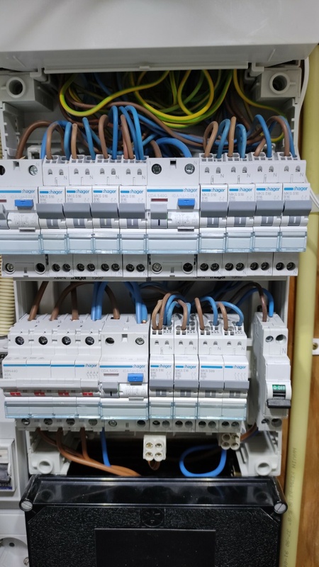

Verwijderd schreef op vrijdag 28 januari 2022 @ 17:18:
Ik heb een vermoede dat je aardlekschakelaars nog van het oude model zijn. Vroeger werd er alleen op wisselspanning gemeten, in de tussentijd is pulserend ook belangrijker geworden, en ook al een tijdje verplicht om toe te passen. Je kan het zijn op de aardlek staat een symbooltje van een sinus, en daar onder moet dit symbooltje staan.
De opbouw is correct uit de dan geldende NEN1010. Bij een revisie / uitbreiding kan het noodzakelik zijn de kast om te zetten naar de huidige geldende norm.
Som was het in de toen geldende nen1010 niet noodzakelijk om alles achter een aardlek te hebben mits de aardverspreidings weerstand voldoende laag is.
Als je het huis in eigendom hebt even de deksel eraf om de binnenkant te bekijken.
@Murkmans Van deze serie is mij geen terugroep actie bekend wel van de aardlek met groene knop en knal oranje testknop.
[ Voor 4% gewijzigd door habbekrats op 28-01-2022 18:20 ]
habbekrats schreef op vrijdag 28 januari 2022 @ 18:20:
Ja, daar heb je een goed punt. Alleen een woning uit de 50/60 jaren heeft naar alle waarschijnlijkheid wel meer upgrades gehad in de tussentijd. In hoeverre het inderdaad van toepassing is, dat is moeilijk te bepalen zonder meer informatie.

Murkmans schreef op vrijdag 28 januari 2022 @ 17:32:
@Verwijderd super, zal er op letten. Er zit sowieso geen testknop op, dus dat vond ik al minder.
Testknop zit gewoon boven de grijze knop van je aardlekschakelaar.

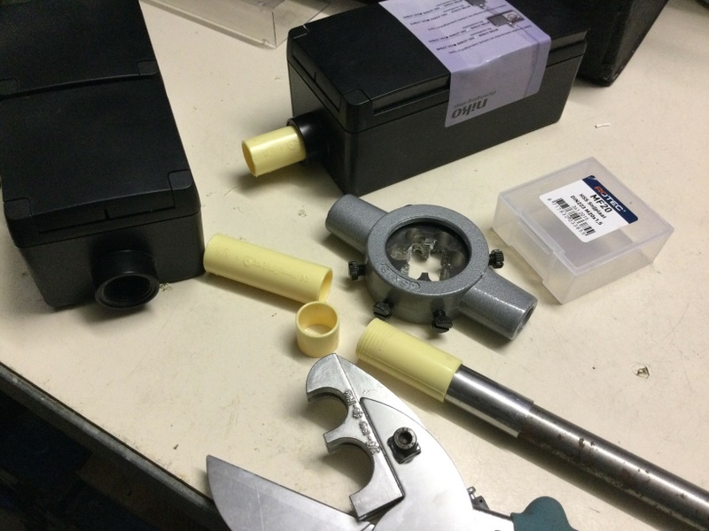

  • cj1
cj1
2mm zonnepanelen 53% glasbreuk
Hoe sluit een Tweaker de Niko Hydro opbouwdoos zonder buisinvoer aan op gele elektriciteitsbuis van 16mm?
Afbeeldingslocatie: https://tweakers.net/i/H3-w2_3nNt5AzIZl4kLL0gb_JX4=/800x/filters:strip_icc():strip_exif()/f/image/2enGaoPjwgePx1jpwTh0Yi2x.jpg?f=fotoalbum_large
Die neemt een gele sok. Knipt aan één zijde van de sok ongeveer 10 millimeter af (in het midden is de wand van de sok iets dikker dan aan de uiteinden). Steekt de sok op een massieve staaf (sok moet rond blijven in de bankschroef). Zet de staaf en sok op 5 tot 10 millimeter vast in de bankschroef. Tapt M20 fijne draad x 1,5 in de sok met een snijplaat (Rotec 361.2015 of Völkel 4022835264842). Draait de M20 wartel uit de opbouwdoos, en schroeft de vers getapte gele sok er voor in de plaats. Buis in de sok. Klaar....

Draad tappen in electriciteitsbuis 8)7
Ik snap wel dat het bedoeld is voor kabel, ivm de gewenste waterdichtheid.

cj1 schreef op zaterdag 29 januari 2022 @ 18:19:
Creatieve oplossing!
Je hebt daar een M20 buisinvoer voor.
WPB Atag Nuos Plus200, SE 4000H+8x Trina Solar 320Wp AB 185°/32°+6x Trina Solar 320Wp AB 185°/10°,APS EZ1M+2x Trina Solar 325Wp AB 185°/32° ,2x APS QT2+8x Jinko 435Wp AB 5°/32°,ME MXZ-2F42VF+MSZ-EF35VGK-S+MLZ-KP25VF,WP Atag Energion M Light50
  • habbekrats
  • Laatst online: 22:56
@cj1 Ik had dan ook een zwarte sok genomen.
  • cj1
cj1
ron321 schreef op zaterdag 29 januari 2022 @ 18:52:
Dank, ik kon de buisinvoer bij Niko niet gevonden krijgen.
Panasonic WH-MDC05F3E5, PAW-DHWM80ZNT, 3×Fronius IG Plus, Diehl Platinum 2100H, Mean Well TS-200, Studer AJ400-48, 18×Rept CB75, AHED-BMS, Energiek/Greenchoice 3j
  • Gebanned
habbekrats schreef op zaterdag 29 januari 2022 @ 18:55:
Ik een grijze (slagvast) en vervolgens de spuitbus met zwarte verf.

  • Sinnedje
Onlangs heb ik mijn hoofdaansluiting laten veranderen naar 3 fase.
Nadat de monteur van Stedin weg was viel mij op dat de automaat van de zonnepanelen 'anders' zat. Lees: hij is een plekje naar rechts verschoven. (Helemaal rechtsonder op de foto.) Ik heb de deksel van de kast opengemaakt en vroeg mij af of dit allemaal wel goed zit kwa bekabeling (zo zie ik bijv. nog koper en hebben de draden geen huls).
Morgen komen ze een nieuwe set zonnepanelen leggen (oude is weg) en de binnen bekabeling verzorgen. Waarschijnlijk wordt er een kastje bijgeplaatst. Zijn er nog dingen waar ik op moet letten?
Afbeeldingslocatie: https://tweakers.net/i/8ODfa943BrjXuww6WOJKa0LHBkQ=/x800/filters:strip_icc():strip_exif()/f/image/Es7mNkDqYzuWtnQ8s9TusXCz.jpg?f=fotoalbum_large
  • Voederbietel
  • Laatst online: 26-01 18:14
Sinnedje schreef op woensdag 2 februari 2022 @ 21:30:
Aangezien je het maximale aantal van 4 groepen per aardlekschakelaar al bereikt hebt, zal de groep rechtsonder sowieso achter een eigen(4e) aardlekschakelaar moeten. (Of vervangen door een aardlekautomaat)
Ook lijken er 2 nul-draden onder 1 klem te zitten bij de hoofdschakelaar en de naastliggende aardlekschakelaar. Deze draden lijken niet voorzien te zijn van een twin-adereindhuls.
Edit: zie nu pas dat er 3 groepen achter de onderste aardlekschakelaar zitten, 2x230v + een kookgroep. Ik zou de kookgroep in dit geval wel vervangen door een krachtgroep zoals vaker in dit topic is geadviseerd. Het makkelijkste is uiteraard het bijplaatsen van een 3f+n aardlekautomaat, maar die zal dan ook in de nieuwe kast moeten, misschien iets om alvast rekening mee te houden.
[ Voor 18% gewijzigd door Voederbietel op 02-02-2022 21:54 ]
