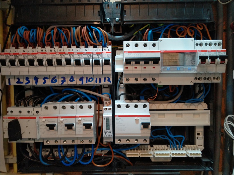

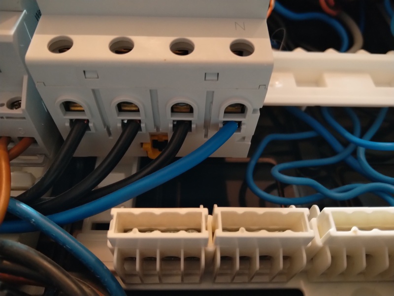

Je mag inderdaad blij zijn dat je nog niet betaald hebt, wat een prachtig voorbeeld weer van hoe het niet moet.
Zijn dat trouwens losse koperen aders, middelste 'zwarte' draad onder je hoofdschakelaar?
Er is echt ruimte zat, en waarom zou zo iemand nou geen zwarte draad in zijn bus hebben liggen... Valt me nog mee dat er een Eaton automaat is geïnstalleerd en geen Chint ofzo.

Ja, er steken losse aders uit.
Moet die Eaton automaat geen aardlekschakelaar zijn? Volgens hem was het goed zo.

Als ik het goed begrijp hadden ze na de hoofdgroep de draden moeten aansluiten naar een 3 fase aardlekschakelaar en van aardlekschakelaar naar de enphase q-relay en de communicatie box.
Af en toe zou ik bedrijven gewoon willen vertrouwen en niet te hoeven controleren maar nu moet ik weer een halve elektricien zijn omdat ik het niet vertrouwde en nog bevestigd wordt ook, zucht. Ik krijg ook nog van o...u...x...o... een NEN1010 keuringsrapport, ben benieuwd wat daar in staat.
Ingelogd schreef op vrijdag 31 december 2021 @ 20:14:
Aardlekautomaat of aardlekschakelaar + installatieautomaat.

oohh, oke... de installatieautomaat heb ik in ieder geval al :+ nu de rest nog |:( Ik zie dat er normaal een alamat wordt gebruikt.
Ja, én ze hadden (dubbele) adereindhulsjes moeten gebruiken, en niet zo ontzettend slordig de bedrading moeten monteren.

Ik heb nog geleerd dat je netjes met een tangetje oogjes aan kabels moest maken om die in/aan de smeltpatroonhouder te schroeven. (is dus al wat jaartjes geleden, daarna nooit meer iets mee gedaan)
Maar t**ing wat een broddelwerk met die tape in die kast.

Die losse aders van de soepele draad die uitsteken zouden voor mij zowiezo al de reden zijn om het geheel spanningsloos te maken en te vergrendelen. Wat een prutswerk is dit zeg.

Eigenlijk is maar 1 ding echt verkeerd geleverd nl de aardlek beveiliging of aardlek automaat
Verder
Aftapen bedrading, gewoon dom een monteur hoort gewoon de juiste draad in de bus te hebben. Met het    aftapen is hij waarschijnlijk langer bezig geweest.
Adereindhulzen, het is een prutser een monteur heeft dit standaard in de bus.
Verkeerde zijde aan de hoofschakelaar > Onkunde

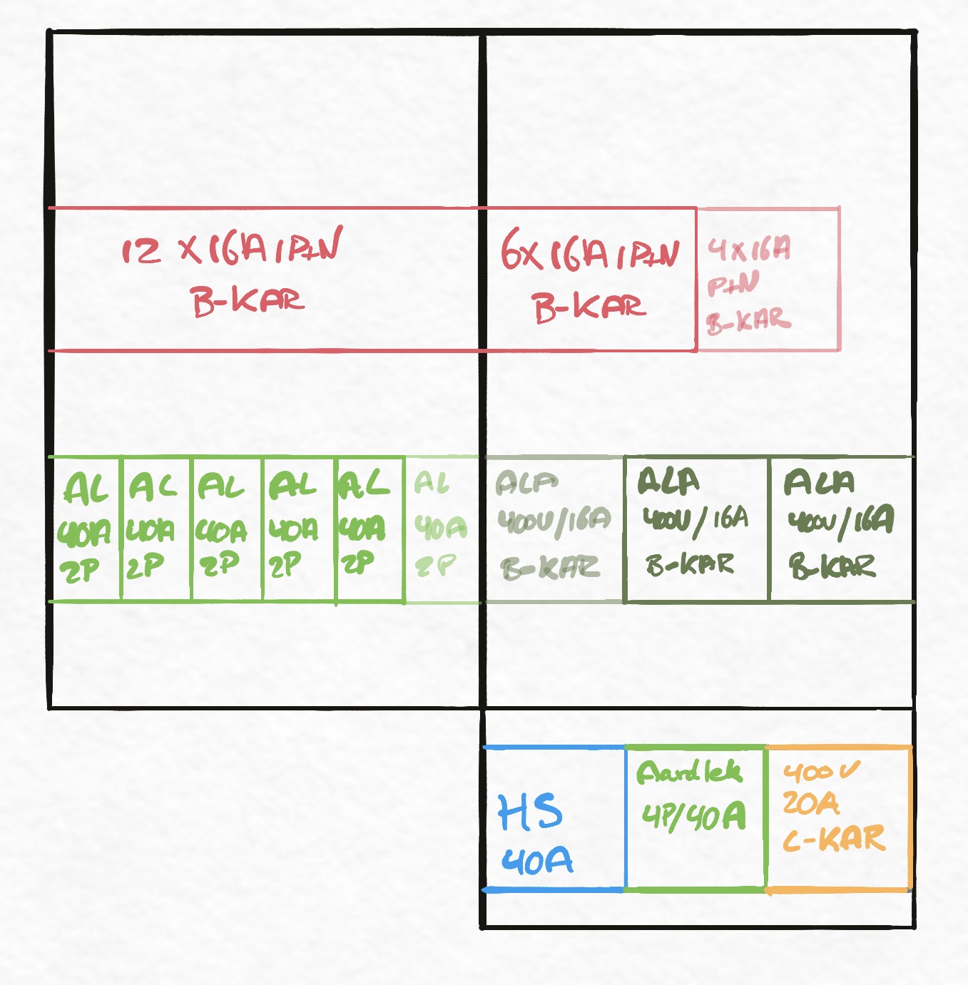

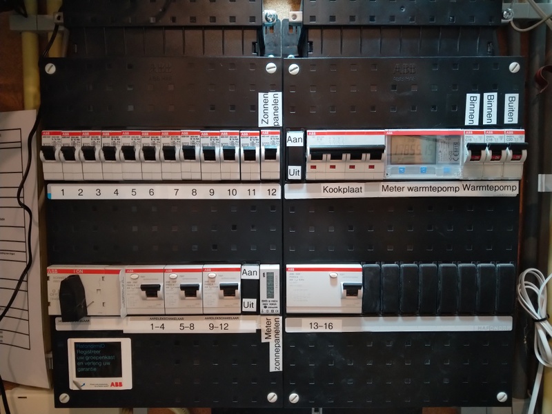

Vanaf volgende week gaat mijn vrouw electrisch rijden, opladen zal deels thuis zijn en deel op haar hobby plaats (paarden stal)
Voor tijdelijk heb ik een buiten wcd rechtstreeks op de tuin automaat gezet, normaal gesproken is deze stroomloos en schakel ik die via KaKu in als het nodig is of voor de kerstverlichting buiten. Via de granny lader kan er dan in ieder geval geladen worden.
Dit is tijdelijk, ik wil een wallbox gaan installeren zodat het laden netjes verdeeld over de 3 fase kan. Uitlezing P1 met enelogic geeft pieken van 4 a 5 kW en een enkele keer 9 kW. Dit is het toelaat, ik kan niet de verdeling over de fases zien.
Alles is privé, dus opties voor pasjes en verekenen is niet nodig, een simpele wallbox zal dus volstaan.
De auto:
Corsa E, 3 fase lader max 11 kW.
Het huis:
-3x25A aansluiting
-all electric middels warmtepomp 10 kW thermisch. (3 keer 1 fase)
-Inductie kookplaat en combi oven.
-6 zonnepanelen, ongeveer 1500 kWh opwek per jaar. Dus voor de groepenkast niet zo spannend.
Wat voorbereidende vragen:
-Wel of geen load balancing? Zelf denk ik aan een wallbox die op bijvoorbeeld 3 x 10 A begrenst kan worden, dus zonder load balancing.
-Kabel van meterkast naar wallbox, via kruipruimte zal max 8 meter zijn. Zit te denken aan YMvK 5x4. Overkill of wel verstandig ? Een loze leiding voor utp leg ik er wel bij.
De groepenkast uitbreiding:
-3 fase groep kopen en aansluiten op bestaande aardlek. Kan dit op de vrije klemmen ? Zie foto
-Alamat 3 fase kopen. Bij de hoofdschakelaar aansluiten zal niet meevallen, kan ik deze aftakken van de voedende kant van de bestaande 3 fase aardlek middels de vrije klemmen. Of beter via de lege verdeel blokken onderin de kast.
Om het verbruik in de kunnen zien wil ik er een kWh meter bij plaatsen. De kast is dan wel vol.
Foto's huidige situatie:
Afbeeldingslocatie: https://tweakers.net/i/YgIvR_btxFDikjTdn7jnh9Jq4W8=/800x/filters:strip_icc():strip_exif()/f/image/yVcciY8VJl3NeLK2CBBNQGjj.jpg?f=fotoalbum_large
Afbeeldingslocatie: https://tweakers.net/i/tycvl2AzZeyfQQXqB4snQA9ZDu4=/800x/filters:strip_icc():strip_exif()/f/image/DUYxv4nZQXRvk63C6gZ7Hawd.jpg?f=fotoalbum_large
Afbeeldingslocatie: https://tweakers.net/i/xQF_FXeKkM0tnixVXCHTZ9Bmw2o=/800x/filters:strip_icc():strip_exif()/f/image/XMVBxwKRqIKflZ8DghEYrVcv.jpg?f=fotoalbum_large

wel. gewoon niet kutten met een paal zonder. het levert altijd gedoe op achteraf. gewoon 2 netwerkkabels extra meetrekken door de mantelbuis waar je natuurlijk braaf de stroomkabel in gaat doen. ;) 1 netwerkkabel gebruik je dan voor de C-klemmen die achter je hoofdschakelaar eruit komt. de andere is voor eventueel internet/extra wifi op die locatie.
gewoon een zappi 3 fase pakken in wit of zwart. die werken goed en hun loadbalancing werkt erg netjes en kunnen ook samenwerken met zonnepanelen als je die (later) hebt.
4mm2 is goed. maar als je een grotere parkeerplaats hebt zou ik 6mm2 trekken en termineren in een geschikte doos zodat je later een 2e laadpaal kan bijplaatsen.

Het is hier parkeren in de voortuin, dus meer als 1 auto kan er niet staan. Dus optie voor dubbele lader niet nodig. De wallbox komt aan de buitengevel, dus kabel komt in slagvaste buis op de muur, naar beneden en dan onder de fundering door naar de kruipruimte. In de kruipruimte maak ik deze aan de funderings balken. Mantelbuis lijkt me dus niet nodig.
Kwa Load balancing geen idee wat werkbaar is en nog past in de kast. Hoe groot zijn CT klemmen ? P1 lees ik ook wel eens, maar dan moet er een splitter bij, aangezien de youless er al aan hangt.
De auto heeft de hele avond en nacht tijd om te laden, dus dat hoeft niet perse op vol vermogen. Opties voor laden op zonnepanelen zijn dus niet interessant. En overschot hebben we ook niet.
De zappi ziet er leuk uit, maar niet alle functies nodig en gelijk 2 keer zo duur als een simpele wallbox.
[ Voor 12% gewijzigd door Erwin_83 op 02-01-2022 12:33 ]

Erwin_83 schreef op zondag 2 januari 2022 @ 12:30:
dat je nu niet op vol vermogen hoeft te laden is mooi. maar gezien de meerprijs letterlijk 0 is om het wel te kunnen lijkt het me handig om 5 minuten te spenderen om wat CT klemmen in de meterkast gevrot te krijgen (die klemmen zitten er overgens gewoon al bij) en de boel gewoon in te stellen op de zappi en je auto natuurlijk zoals je wilt dat ze gedragen. niet vergeten dat die auto sneller weg is en vervangen door een andere of je gebruik zal vernaderen. en dan kan je wel ineens meer vermogen nodig hebben of gewoon snel "ff" bijtoppen of iets dergelijks. het is ECHT wel handig om er even wat energie (ha!) in te steken om gewoon alle functies werkend te krijgen zodat je dan later nog wel de boel lager kan zetten.
its better to have it and not need it than need it and not have it.

Erwin_83 schreef op zondag 2 januari 2022 @ 12:14:
De auto:
Het huis:
-3x25A aansluiting
Kijk eens in het zelfbouw laadpaal ervaringen topic, daar staat een hoop informatie over het zelf maken van een laadpaal.
Als je handig genoeg bent is dat makkelijk zelf te realiseren en kost de wereld niet.

Heeft iemand van jullie wel eens de meterkast laten herorganiseren, om het herorganiseren?
Het punt is dat wij een vrij oude groepenkast hebben, waar sinds de bouw van 1987 niet veel aan is veranderd. Er is geen hoofdschakelaar, en van de vijf groepen die we hebben, weten we van twee groepen niet waar de op zijn aangesloten - want alles in huis blijft functioneren als we die twee groepen uitzetten. Ik sluit niet uit dat een vorige bewoner heeft zitten knutselen, wat dat betreft.
Ook met ook op een mogelijke toekomstige PV installatie, zou ik misschien de hele groepenkast laten willen renoveren en de groepen goed laten aansluiten. Dan kan ook gelijk de aardlekschakelaar vervangen worden, want die heeft nog wel eens kuren. Aan welk bedrag moet ik ongeveer denken?
[ Voor 6% gewijzigd door Sebazzz op 02-01-2022 22:35 ]

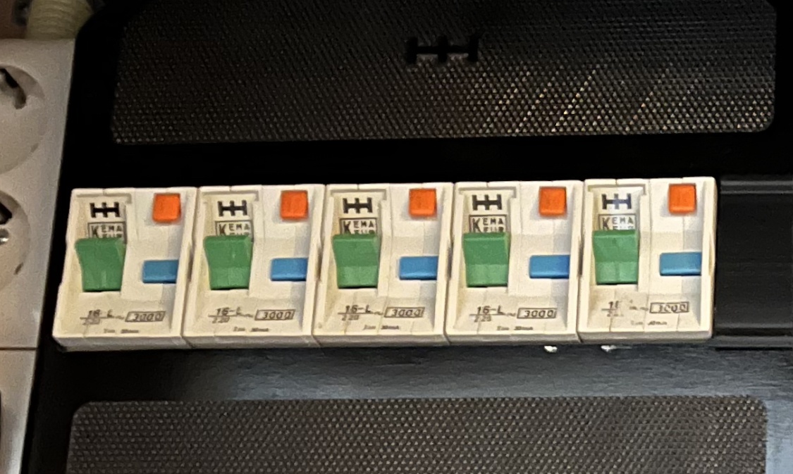

Herkent iemand deze Automaten?
Afbeeldingslocatie: https://tweakers.net/i/GSzfKWjdWQ38qPLXxTZyCS33c3w=/full-fit-in/4920x3264/filters:max_bytes(3145728):no_upscale():strip_icc():fill(white):strip_exif()/f/image/5ESDPrnh05TjpKUtcdrbZROW.jpg?f=user_large
Het lijken mij Holec 16A automaten, maar ik herken ze niet. Moeten van rond 2000 zijn en ik vraag me af of het nu wel of geen aardlekschakelaars zijn.
Er zitten er 10 in de meterkast van het huis dat we hebben gekocht en 10 aardlekschakelaars lijkt mij heel gek..
Ik zie dezelfde toevallig in dit topic: Kan ik mijn geld terug eisen na verkeerde diagnose Cogas?
Daar staat een betere foto, die ik niet hierin krijg :’)
Oh fak me, die dingen lijken shit ook nog. Wordt een dure grap dan :/
[ Voor 48% gewijzigd door Floor-is op 02-01-2022 22:47 ]

Het zijn aardlekautomaten, van Holec inderdaad. Wel wat ouder dan 2000 ook, L-karakteristiek bestaat al even niet meer.
Deze staan niet echt als de meest betrouwbare componenten bekend. ;)

Ligt eraan hoe gek je het wilt hebben. Op Elektramat kan je zelf een groepenkast in elkaar klikken dan weet je wat de materialen kosten. Tel daar een paar 100 aan arbeid bovenop.
Ik heb in dit topic prijzen tussen de 1000 en 1500 gezien.

Xander schreef op zondag 2 januari 2022 @ 22:51:
[YouTube: aardlekautomaat]
Thanks, dat filmpje vond ik ook in dat topic net, werd ik niet vrolijk van. Manmanmanmanman
Vervangen door B of C karakterteristiek? Ik ben weliswaar ooit voor elektricien opgeleid, maar dat is 25 jaar terug en ik kan dit soort dingen niet echt meer terughalen. (B toch? C was voor motoren ofzo dacht ik, waarbij direct een piek te verwachten is)
Er zit wat Hager spul onderin, denk dat ik deze dan ook maar Hager maak. Er moeten een paar groepen bij, vandaar dat ik de groepenkast maar eens bekeek.
Quooker, wasdroger, algemene groep voor keuken en een vriezer erbij. (Ik denk alleen de vriezer niet op aardlek, de rest is allemaal bij/met water)
Ook moet er 2x400V bij, voor inductie en oven. Heb ruimte zat, dus dat mag het issue niet zijn. Tips voor automaat hier is welkom :)

@Sebazzz Ik heb via marktplaats in 2012 iemand gevonden die voor ca. 350 eur een 12 groeps kast heeft geplaatst.
(was 2 uur bezig en natuurlijk reistijd en de kast met groepen).
Wat ook relevant is, is of je naar de laatste NEN inzichten wil, of puur de kast vervangen.
volgens de huidige norm moet elk apparaat boven de 2000 watt( ongeveer) een eigen groep. dus ik heb nu in de keuken een aparte groep voor de oven, de vaatwasser en de quooker. Eerst zat dit allemaal op 1 groep (met een prio schakelaar voor de quooker). en alle groepen achter een aardlek.
[ Voor 3% gewijzigd door BarryH op 02-01-2022 23:08 ]

BarryH schreef op zondag 2 januari 2022 @ 23:07:
Ja, maar groepen mogen geen installatiebuizen delen, dus dat is in een bestaand huis sowieso onmogelijk ;)

@Sebazzz
Inderdaad: elke groep eigen buis.
Lang leve de kruipruimte.
De electricien (niet die van de vorige post) had in 30 minuten 3 leidingen gelegd van meterkast door de kruipruimte naar de keuken onder het aanrecht.
Floor-is schreef op zondag 2 januari 2022 @ 23:05:
Gewoon B inderdaad, dat is ook vergelijkbaar met de L-karakteristiek die er nu zit.
Weet niet hoe de rest eruit ziet, maar als je deze antieke Holec automaten erin had zitten zal het allemaal niet al te modern zijn? Misschien eens nadenken om het totaal te vervangen?
Gewoon alles achter 30mA aardlekbeveiliging zoals al decennia lang de norm is in woningen.

  • Floor-is
  • Laatst online: 15:08
Floor-is
5.2
flippy schreef op zondag 2 januari 2022 @ 23:17:
gewoon alles eruit roppen en nieuwe hager met kast erin drukken.
en 3 fase trekken. niet kutten met kookgroepen.
en de vriezer moet ook gewoon op de aardlek. wel of geen water in de buurt is geen reden voor het hebben van randaarde/aardlek. ;)
Ik denk dat die kast nog best prima is eigenlijk :X
Ga sowieso 3 fase trekken, maar de inductieplaat heeft een perilex kabel. (De oven die ik nog liever wil ook trouwens). Keukenboeren doen gemiddeld erg moeilijk als je hen 5x42 aanlevert schijnt.
Heb al 17 nieuwe aardlekautomaten in m’n winkelmandje wel. ;)
Xander schreef op zondag 2 januari 2022 @ 23:29:
Dank
Hmjah, wat is modern? De installatie is verder heel netjes, alleen een losse kast (rechts op de foto) die ik niet direct kan plaatsen. Die gaat sowieso wieberen voor automaten.
Het huis heeft twee bijgebouwen: een dubbele garage waarop de zonnepanelen liggen en waar 400 heen gaat en een B&B/gastenverblijf waar ook stroom heengaat. Alledrie hebben ook een eigen CV :X
Helder, doen we!

Okay, nieuwe Häger samenstellen dan. Dubbelcheck even met me wil je?
Huidig is 13 ALA’s, er komt bij:
  • Splitsing van wasmachine/droger combinatie
  • Vriezer (nu koelvriescombinatie, dikke kans dat die al geen eigen groep heeft trouwens)
  • Quooker
  • Groep tbv stroom op keukeneiland en in de nis.
  • Oven
Huidig is 1x400V voor garage. Komt inductie bij en wellicht nog een oven. Minimaal 2x 400V dus.
Dan kom ik op:
18x 16A ALA
2x 16A 400V ALA
44 posities
Of, als we voor een andere oven gaan:
17x 16A ALA
3x 16A 400V ALA
46 posities
De beltrafo is al helemaal geen plek voor, mooi excuus om zo’n slimme bel op te hangen ook :P

Floor-is schreef op maandag 3 januari 2022 @ 01:18:
Dan kom ik op:
18x 16A ALA
2x 16A 400V ALA
1x Hoofdschakelaar 40A
48 posities: helemaal vol dus
17x 16A ALA
3x 16A 400V ALA
50 posities en dat is meer dan past :X
Ik zou voor 2 behuizingen van 22x33cm gaan, met de hoofdschakelaar los in een 22x11 of 22x22cm kastje. Denk dat je dan qua hoogte ook beter uitkomt. Geen idee hoe het met de lengte van de afgaande bedrading zit maar je zit er waarschijnlijk niet op te wachten dat alle bestaande draad straks te kort is. ;)

Xander schreef op maandag 3 januari 2022 @ 01:44:
Let ook op dat moderne kasten van bijvoorbeeld Hager en ABB ook vrij hoge buisinvoerstukken hebben, die komen nog eens boven die 33cm. Ik weet niet of je eventueel nog wat meer ruimte naar boven hebt dan we nu zien op de foto?
Laten we even focussen op ABB (inderdaad).
Nu bedacht om twee 22x39 kasten naast elkaar op te hangen, deze enkel voor het huis zelf.
Hierin 18 groepen, 5 aardlekschakelaars.
Er onder een 22x11 met hierin de hoofdschakelaar, een 40A Aardlekschakelaar en een 20A C-kar voor de schuur. (Ik doe houtbewerken voor de hobby, zaagtafels en invalzagen lusten wat :P)
Ik zie nu ook twee soort van hoofdschakelaars, kak.. Wat hebben ze bedacht joh? Dat ze de garage op afstand uit willen zetten ofzo? Die heeft een eigen groepenkast, net als het gastenverblijf, laatstgenoemde heeft ook een extra meter :+
  • Quooker
  • Oven
Dan kom ik op:
18x 16A ALA
2x 16A 400V ALA
44 posities
17x 16A ALA
3x 16A 400V ALA
46 posities
kijk even naar de ruimte die je hebt zonder al die ouwe meuk die er nu hangt voor nieuwe kasten. graag in centimeters. zien welke kasten je kwjit kan. nieuwe stopcontacten onder de meterkast en die lasdoos ook ff rechttrekken. ;)
je mist nog nieuwe hoofdschakelaar en nog wat klein prut voor QOL voor installatie. ik denk er overdag ff beter over na. ;)
[ Voor 5% gewijzigd door flippy op 03-01-2022 02:23 ]

flippy schreef op maandag 3 januari 2022 @ 02:20:
kijk even naar de ruimte die je hebt. zien welke kasten je kwjit kan.
Ik maak wel even een betere opzet, want het is inmiddels een beetje een zootje geworden ;)
Voor jou en @Source90 en @Xander wel een grote en welgemeende dankjewel!!

Snel-snel tekeningetje gemaakt.
Wat ik in die kast rechtsonder heb is een stuk minder logisch dan gehoopt; kan zomaar veranderen nog ;)
Afbeeldingslocatie: https://tweakers.net/i/6B0IqD-YQNo94gFRCqtc6q6uO2w=/full-fit-in/4920x3264/filters:max_bytes(3145728):no_upscale():strip_icc():fill(white):strip_exif()/f/image/OsWymSjuv35jTNcH3c8hundj.jpg?f=user_large
Beter
Afbeeldingslocatie: https://tweakers.net/i/oNrMpYWpuuOP7FqmlK5dxpPbb_s=/full-fit-in/4920x3264/filters:max_bytes(3145728):no_upscale():strip_icc():fill(white):strip_exif()/f/image/ZkmkiJF89W86d9H38fo2oZ8P.jpg?f=user_large
[ Voor 33% gewijzigd door Floor-is op 03-01-2022 12:36 ]
Bericht hierboven
