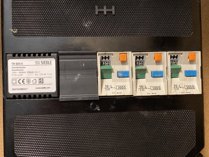

Sinds Januari 2020 woon ik in mijn duplexwoning. Sinds December heb ik al toegang tot het huis, om te verbouwen.
Het eerste probleem waar we direct op uit kwamen, was dat Groep 3 van de elektriciteitskast er af en toe uit sprong, en met moeite aan.
Dit, is tot op de dag van vandaag niet opgelost. Vanmiddag toen ik thuis kwam, was G3 er wéér uitgesprongen. Enkel mijn koelkast, nieuw gekocht in Januari, stond aan. Deze koelkast is ook aangesloten op G3. Maar, de koelkast kan de boosdoener niet zijn, want al in December hadden we klachten.
Nu is zojuist Van Buuren Van Kooten geweest, en kwam met de verlossende opmerking. Je stoppen zijn kapot!
Ik heb BeterWonen (verhuurder) diverse malen gebeld, en hebben diverse malen dus Cogas gestuurd, waarvan ik elke keer de rekening kreeg. Want volgens Cogas is mijn eigen apparatuur de boosdoener!
Maar, dat blijkt nu helemaal zo niet te zijn.
Heb dus wel even 300,- aan facturen moeten betalen aan Cogas, terwijl ze het zelf fout hadden.
Ik wil eigenlijk gewoon mijn 300,- terug...
Kan een jurist o.d mij vertellen of ik daar recht op heb? Aangezien Cogas niet voldoende onderzoek deed...
En Van Buuren Van Kooten had binnen nog geen 5 minuten de oplossing...
Waar Cogas alleen even bleef tot de stoppen weer werkte, dus die waren weer zo weg. Deed Van Buuren Van Kooten nu een uitgebreid stopcontact onderzoek. Alle stekkers er uit. En toch bleef de groep doorslaan. Zo kwam Van Buuren tot de conclusie dat de stoppen kapot zijn.
Overigens, kan iemand aan onderstaande foto zien hoe oud de huidige stoppen zijn? Als ze echt verrekt oud zijn, lijkt het me gewoon achterstallig onderhoud...
Afbeeldingslocatie: https://tweakers.net/i/-C4q_3xulCbbllONZgeadaotLjw=/800x/filters:strip_icc():strip_exif()/f/image/enokSRybU7qXywzRDtvqTPYu.jpg?f=fotoalbum_large

Die Holec aardlekautomaten zijn antiek en staan niet echt als de meest betrouwbare bekend.
Kan dus prima dat de conclusie van Van Buuren perongelijk blijkt te kloppen.

AltTabKeys schreef op donderdag 23 juli 2020 @ 17:18:
Waar Cogas alleen even bleef tot de stoppen weer werkte, dus die waren weer zo weg. Deed Van Buuren nu een uitgebreid stopcontact onderzoek. Alle stekkers er uit. En toch bleef de groep doorslaan. Zo kwam Van Buuren tot de conclusie dat de stoppen kapot zijn.
Ik geloof best dat die dingen kapot zijn, maar alles loskoppelen en ze dan nog zien uitslaan is niet de manier waarop je dat concludeert. :P

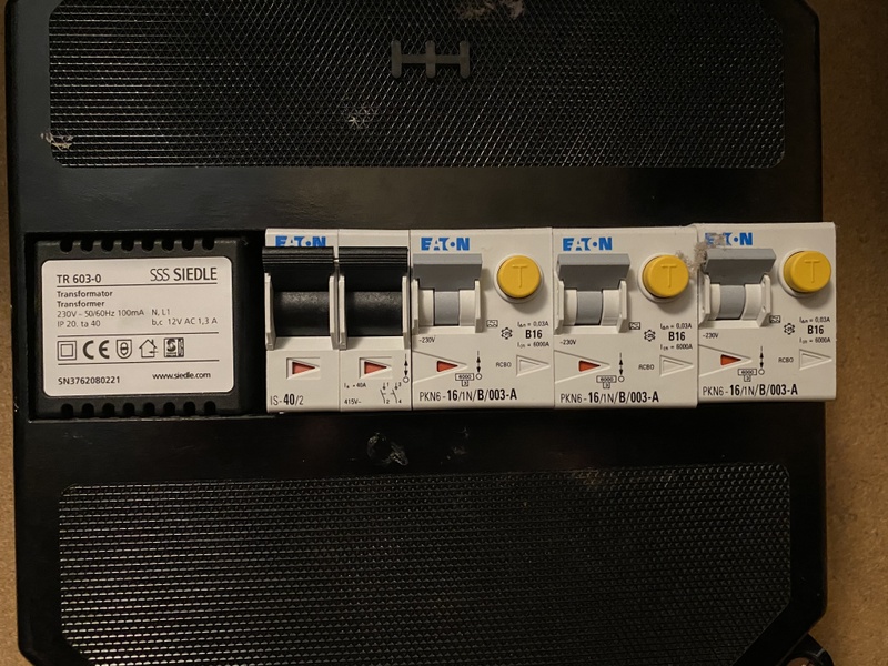

AltTabKeys schreef op donderdag 23 juli 2020 @ 19:59:
Qua testen, we hebben alles afgekoppeld. Dus lampenschakelaars op uit. Alle stekkers er uit. En nog knalt hij er door.
Ik vraag me nog even 1 ding af: hoe heb je een foto kunnen maken met die automaat ingeschakeld?
Terwijl er 0% verbruik door heen gaat. Dus het lijkt me op zich wel goed getest. De monteur heeft nu als noodoplossing groep 3 aan 2 gekoppeld. Dus Groep 3 bestaat niet meer.
Dus toen jullie "alles" hadden afgekoppeld bleef de automaat niet in, maar nu met de draden afgekoppeld blijft hij wel in?
Dan denk ik toch echt dat je niet alles had afgekoppeld. En dat er een storing verderop in de installatie zit. Anders zou "alles afgekoppeld maar draden nog bevestigd op de automaat" geen enkel verschil mogen maken met "draden losgekoppeld".
Dat dezelfde installatie, nu aangesloten op groep 2, (nog) geen problemen geeft, zou serieus op de volgende manier uitgelegd kunnen worden:
Xander schreef op donderdag 23 juli 2020 @ 20:50:
Er is nog steeds een andere mogelijke uitleg, bijvoorbeeld: Juist de aardlekautomaat van groep 2 is defect en deze schakelt daarom niet uit wanneer je de installatie met een defect aankoppelt.
Zoals ik al zei: deze aardlekautomaten zijn niet de meest betrouwbare.
Mogelijk zit er dus een gevaarlijke fout in de installatie en is dit nu aangesloten op een defecte beveiliging. Ik zou me er niet prettig bij voelen.
Een goede installateur zou de Isolatieweerstand meten en de aardlekschakelaars beproeven.

Xander schreef op donderdag 23 juli 2020 @ 21:52:
De foto is na afloop gemaakt, waarbij hij Groep 3 volledig heeft afgekoppeld. Daarom slaat 'ie niet af, omdat er niks op zit :P
Ik ga morgen even overleggen of hij alles zo goed mogelijk kan nalopen. Onlangs is bij ons een Slimme Meter geplaatst, en hij zei tegen ons vandaag dat juist daarna de problemen komen op duiken (is zijn ervaring). Hij neemt er rustig de tijd voor.
Ik waarschuw mijn onderbuurman daarbij ook nog even.

AltTabKeys schreef op donderdag 23 juli 2020 @ 22:26:
Snap je dan niet dat ik een beetje sceptisch ben gezien het verschil met dit:
Qua testen, we hebben alles afgekoppeld. Dus lampenschakelaars op uit. Alle stekkers er uit. En nog knalt hij er door. Terwijl er 0% verbruik door heen gaat.
Blijkbaar was niet alles afgekoppeld, want als je écht alles afkoppelt blijft de automaat dus wél in. Enkel een stuk koperdraad en wat lasklemmen zou dit verschil echt niet mogen maken!
En blijkbaar zit er een fout in dat stuk installatie wat er voor zorgt dat je beveiliging aanspreekt.
Nog zorgwekkender, de automaat van groep 2 reageert blijkbaar niet op diezelfde fout.
Vraag morgen die monteur eens om de Isolatieweerstand van die groep (de waarde uitgedrukt in MΩ) en om de aanspreektijd van de aardlekschakelaar van groep 2 (in ms). Als hij geen apparatuur heeft om dit te meten dan is hij blijkbaar met wat trail&error bezig. Dat is geen gedegen manier van storingzoeken als je het mij vraagt.

Xander schreef op donderdag 23 juli 2020 @ 22:34:
Qua afkoppelen, De toevoer naar G3 heeft 'ie ook uitgezet als ik het goed heb.
Ik zal hem morgen een waslijst met vragen voorleggen, haha.

AltTabKeys schreef op donderdag 23 juli 2020 @ 22:36:
Dat zou kunnen natuurlijk. Lijkt me niet bijzonder zinvol, maargoed.
Je zou van alle 3 de groepen de oranje testknop eens kunnen proberen. Houd ze niet te lang vast als er niet meteen iets gebeurt.
Mocht van groep 1 of groep 2 de testknop niet werken dan moeten deze ook vervangen worden. Wel nuttig om dat nu alvast te weten.
Mocht van groep 3 de testknop iets doen dan is de "toevoer" niet afgesloten.

Xander schreef op donderdag 23 juli 2020 @ 22:42:
Dat zou kunnen natuurlijk. Lijkt me niet bijzonder zinvol, maar goed.
Ik ga nu niet meer aan die meterkast zitten, haha. Maar alle 3 de schakelaars worden uit voorhand al vervangen. Zoals de monteur zelf al zei, waren de schakelaars gewoon op en zeer verleden tijd.
Hij heeft alles van G3 op G2 gezet, omdat mijn koelkast en het tijdelijk ziekenhuisbed voor mijn partner er op aangesloten zijn. Anders kon ik wel wachten tot morgen, vandaar.

AltTabKeys schreef op donderdag 23 juli 2020 @ 22:44:
Dat is fijn. :) Weg met die oude meuk.
Het zou me alleen niet verbazen als één van de nieuwe aardlekschakelaars vervolgens ook blijkt te springen, en de monteur alsnog in de installatie een storing mag gaan zoeken. :+
Xander schreef op donderdag 23 juli 2020 @ 22:52:
En dat moet dan ook meteen, want als er drie nieuwe aardlekautomaten inzitten is oversteken naar een vastgeplakte ook niet meer mogelijk :+. Naja...
Liever het zekere voor het onzekere 😛

AltTabKeys schreef op donderdag 23 juli 2020 @ 23:21:
Ik ga er vanuit dat hij dit op een veilige manier heeft gedaan. Ik weet wel wat over elektriciteit. Ik zou wel eens waar geen meterkast o.d kunnen aanleggen. Qua termen ken ik het wel een beetje. Al zegt een 16a
Groep me niet veel. Ik gok dat het de A in dit geval voor Ampere staat. Maar ik ken de verhouding van Ampere tegenover watt niet.
What a terrible day to have eyes!
Ik zag deze vraag nog niet beantwoord. Het is redelijk oud. Het lijkt erop dat deze gemaakt zijn voor 220V. In 1985 was er afgesproken dat wij allemaal uiterlijk 2005 230V zouden hebben. Lijkt me niet dat er na 1985 nog lang 220V versies zijn gebruikt. Verder: L-karakteristiek, is volgens mij ook al even geleden. De experts zitten hier: https://gathering.tweakers.net/forum/list_messages/1749001, die kunnen je er meer over vertellen.
Dit is echter geen achterstallig onderhoud - zolang het werkt, is het goed, en als het niet werkt (zoals nu) moet het vervangen worden. Genoeg woningen nog met smeltzekeringen die prima dienst doen. Veel hoofdzekeringen zijn nog altijd smeltzekeringen.

De monteur is net weg, hij heeft alle groepen vervangen, en heeft een hoofdschakelaar toegevoegd, aangezien deze er nog niet in zat.
Qua hoofdschakelaar zit er nu een ‘EATON Systeem 55 Flex Lastscheider-moduul’ in, en 3x ‘EATON Systeem 55 Flex Aardlekautomaat’
De hoofdschakelaar is 40A 230v. En de aardlek 16A 230V Afbeeldingslocatie: https://tweakers.net/i/vBK_bh7osoS07-KyOogzwiaQCNk=/800x/filters:strip_icc():strip_exif()/f/image/WDrG7x8UJcrajkLLL0SBFX24.jpg?f=fotoalbum_large
Zwartoog schreef op vrijdag 24 juli 2020 @ 14:50:
Dit is wel achterstallig onderhoud. Als er een nieuwe huurder inkomt controleer je gewoon de installatie. Dat was waarschijnlijk bij de vorige huurder ook al een hele tijd niet gedaan anders was het al wel eerder gesaneerd. Ik kan je wel op een briefje geven dat die oude zooi niet meer tripten bij <33 mA.
Inderdaad genoeg woningen met smeltzekeringen, ook zonder aardlekschakelaar en weggerotte aardpen. Her en der wordt er wat gesaneerd op eigen initiatief, her en der wordt een bewoner gesaneerd door de installatie...
Bij mijn broer z'n jaren '60 huis ook; zat ook zo'n oude griebus die hij heeft laten saneren. Maximale aardfoutstroom is 23A... dan kun je een leuk tijdje wachten tot je smeltpatroon er door is...
AltTabKeys schreef op vrijdag 24 juli 2020 @ 15:51:
De hoofdschakelaar is 40A 230v. En de aardlek 16A 230V [Afbeelding]
Netjes. Heeft hij ook nog een isolatieweerstandsmeting uitgevoerd?

Verwijderd schreef op zondag 26 juli 2020 @ 23:04:
Dit helaas niet, dit omdat het de einde van zijn shift was, en alles naar BeterWonen verantwoord moest worden. Hij had nu alleen het recht om dingen te vervangen. Tijd zal uitwijzen of het is opgelost, haha. Ik merk wel dat mijn TV niet meer piept in Stand-by :O
Ik heb bijna dezelfde (iconen verschillen iets) en die klappen er helaas inderdaad ook zo nu en dan uit.
Afbeeldingslocatie: https://tweakers.net/i/vlhViZAtQbWTYtKU5_9gZQoBhsA=/full-fit-in/4920x3264/filters:max_bytes(3145728):no_upscale():strip_icc():fill(white):strip_exif()/f/image/3J6jyPH5j3NgavI8ZCWY6TMc.jpg?f=user_large
Het grootste deel van mijn meterkast bestaat uit ouderwetse stoppen uit de jaren 80. Werkt probleemloos. Maar de vorige bewoners hebben in 2010 de keuken vernieuwd en t.b.v. koelkast/oven (en voor stopcontacten in de meterkast) de meterkast uitgebreid met een 'modern gedeelte' (zie foto dus).
Al vermoed ik dat de installateur toen wat oude voorraad gebruikt heeft waar hij vanaf wilde. Groep t.b.v. zonnepanelen heb ik als laatste zelf aan laten toevoegen.
Ik snap het ook niet helemaal, aan die aardlekautomaten zitten enkel per stuk 2 stopcontacten in de meterkast. Schakel ik ze uit, dan blijven de oven en koelkast gewoon werken, die zitten achter die zwarte hoofdschakelaar (van het moderne deel).
Als die Holec automaten eruit springen, dan doen ze dat altijd allebei tegelijk. Volgens mij staat de oven dan altijd aan, echter die zit nou juist weer niet achter die automaten. 9 van de 10x dat ik de oven gebruik gaat alles gewoon goed. Dus het blijft een vermoeden.
