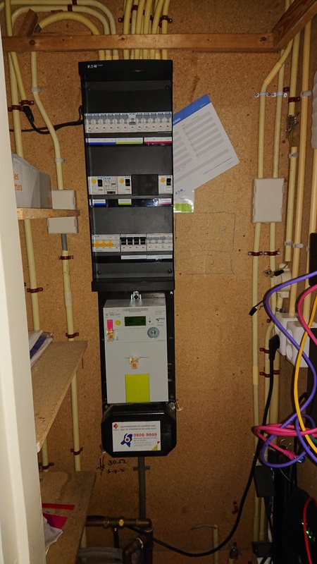

Tacoos schreef op dinsdag 6 juli 2021 @ 19:38:
Sinds een aantal dagen hebben we eindelijk de sleutel.
In eerste instantie heb ik mijn oom laten langskomen ( gepensioneerd electricien) om eea zoveel mogelijk zelf te doen onder begeleiding; Helaas betekent gepensioneerd ook dat hij de leukste goodies niet meer heeft en hij adviseerde me toch een actieve electricien in te schakelen, oa om de defecte kabel te controleren en aardpen te meten.
Gelukkig wist iemand me de naam van een goede electricien te geven en die is vandaag al langs geweest voor een inspectie en inventarisatie van onze wensen en om de 'defecte' kabel door te meten evenals de aardpen.
In omgekeerde volgorde:
1. onze (verbinding met) aarde is nog prima :9 (moet kleiner dan 70 zijn, ligt rond de 31)
2. de 'defecte' kabel: zoals gemeld was er door de vorige bewoners aangegeven dat er iets was met de vaatwasseraansluiting, waarvoor ze een electricien hebben moeten laten komen, die 1 groep heeft uitgeschakeld en op een andere manier stroom naar de vw heeft aangelegd.
Het blijkt dat deze aansluiting een kabel is ipv 3x VD draad (rechtsonder, de rechtse buis zie je em eruit komen). Hopelijk ligt die kabel wel van voor tot achter in een buis en niet ergens 'kaal' in de cement ...(maar waarom zou je anders kabel gebruiken ipv vd draad?)
De oplossing van de electricien destijds was, om de (inmiddels ongebruikte) krachtaansluiting voor een electrische kookplaat uit te splitsen naar 3x 1 fase 230V door een extra groepenkastje in de keuken te plaatsen.
Mijn oom had al geconstateerd dat de kabel wel stroom doorlaat en dat er geen sluiting is tussen de 3 draden, de electricien vond met de 'megger' ook geen fout. Wat dan de reden is om em af te sluiten? Mijn gok is dat de vaatwasser en boiler voor heet water samen teveel waren voor 1 enkelfase groep. Beide zitten nu op een aparte nieuwe groep. Lijkt erop dat ik deze kabel gewoon kan blijven gebruiken.
3. we zijn niet het hele huis rond geweest, maar behalve dat er vrijwel nergens aarde is behalve badkamer, keuken en garage geen bijzonderheden
4. Wat gaan we dan doen:
- de aardleks (0,5A, mag niet meer :X ) verdwijnen, in de linkerkast komt een hoofdschakelaar zodat we geen nieuwe draden vanaf de meter hoeven trekken. de kleine rechterkast vervalt
- nieuwe dubbele kast van waarschijnlijk Eaton daarboven met 12 groepen en 3 aardleks, 1 krachtgroep 25A naar keuken, beltrafo en ruimte voor zonnepalen en eventueel een laadpaal later.
Verder minstens 2 geaarde stopcontacten, waarvan er 1 gebruikt zal gaan worden voor internet en netwerk gedoe
In de keuken komt dan een tweede groepenkastje van waaruit dan 1x kracht naar de kookplaat zal gaan en 3x 1 fase voor resp quooker, vaatwasser en magnetron. De vermaledijde kabel kan dan gebruikt worden voor de oven.
4. Tenslotte gaan we naar alle centrale dozen aarde trekken, zodat ik zelf aarde naar alle stroompunten kan brengen.
Nu maar hopen dat de spullen een beetje snel geleverd worden en mijn electricien snel tijd heeft...
Voorlopige tussenstand:
In alle centraaldozen zit nu aarde, op de eerste verdieping zijn alle stopcontacten nu ook voorzien van randaarde.
De meterkast ziet er nu zo uit:
Afbeeldingslocatie: https://tweakers.net/i/ySbmRJBu7W8VItHyf9qIwFxCSy0=/x800/filters:strip_icc():strip_exif()/f/image/iIXErY6fUfkaCw20St0bmqAs.jpg?f=fotoalbum_large
To do:
Netwerk geneuzel rechts in beeld netjes maken (oa keystones op de 2 kabels naar de zolder zetten en netjes in netwerkaansluiting stoppen), nieuw plafond meterkast maken.
Keuken komt pas in novemeber, dus dan kunnen we dat deel pas afmaken.

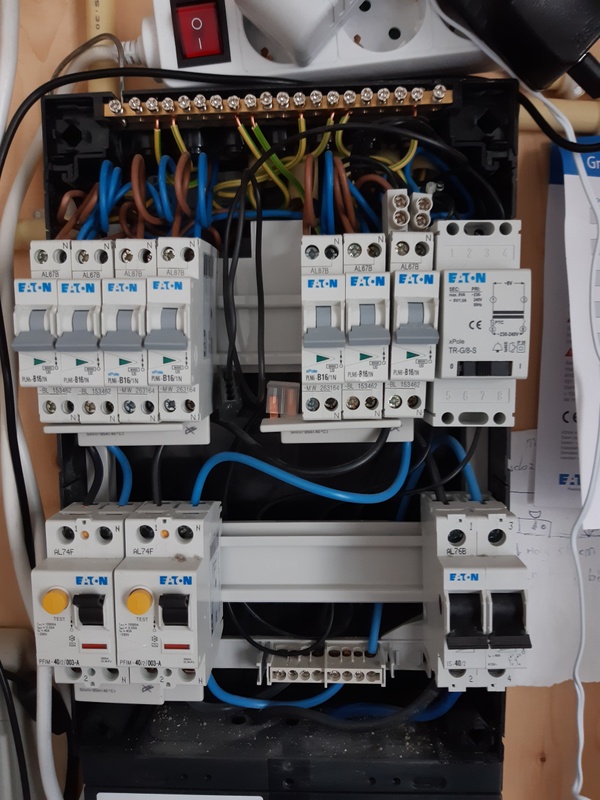

Een vraagje.
We zijn een schuur aan het bouwen en hierin moet een groepenkast komen, omdat ik in/aan de schuur apparatuur, heaters (2x 2000w), licht, stopcontacten e.d. wil aansluiten. Daarnaast wil ik dit schakelbaar maken, zodat ik de heaters en bijvoorbeeld gevaarlijke apparatuur kan afschakelen als ze niet in gebruik zijn.
Ik heb hiervoor een kastje uitgezocht wat ik denk dat het gaat worden:
Afbeeldingslocatie: https://www.sandervunderink.nl/media/catalog/product/cache/96a2b60ff2dca338e0afce2d9634ed3f/a/b/abb_groepenkast_mistral_ip41_12_groepen_3_aardlekschakelaars_1_hoofdschakelaar_4-p_3-fase_292x382mm_1.jpeg
Dit is inclusief aardlekschakelaars. Veel meer posities dan ik nodig heb, maar liever wat vrije groepen dan achteraf bijplaatsen.
Nu zit ik alleen even met het volgende. Mijn groepenkast in de woning heeft 3 aardlekschakelaars, die verbonden is aan 18 posities (van de 24) (ABB busbar). Ik heb 2x 12 posities kasten gekoppeld naast elkaar hangen.
6 posities hiervan (rechts) zijn aangesloten maar hebben geen aardleksschakelaar, die is vóór de aardlekschakelaar aangesloten en hierop zit nu alleen een beltrafo (Dit is origineel zo geleverd vanuit ABB).
Nu kan ik 2 dingen doen. De 3 fasen aansluiten op dit blok waar geen aardlek op zit. Ik ben er echter 100% zeker van dat dit niet mag, ook al zitten er in de schuur straks 3 aardlekschakelaars. Het tussenliggende traject is dan niet beschermd. Hoe dan ook een onwenselijke situatie (voorals als je er per abuis de schop in steekt).
Een andere mogelijkheid is om deze busbar ná de aardlekschakelaar aan te sluiten. Qua belasting verwacht ik hier geen problemen want de aardlek is 3x40A (hoofdaansluiting is 3x25A), maar ik zou graag weten of dit toegestaan is. Ik denk overigens zelf van wel, omdat er dan per fase maar 4 groepen zijn, terwijl de limiet bij enkelfase 6 is.
Een extra 4e aardlekschakelaar is niet zomaar een optie, omdat ik er 2x 3 fase Eastron SDM630 meetmodules in heb, dus qua vrije plaatsen kom ik niet uit zonder ingrijpende maatregelen.
Er is vast wel iemand die dit weet :) Dank alvast!
[ Voor 7% gewijzigd door Fairy op 01-09-2021 09:38 ]
  • Navi
Je mag maximaal 4 groepen per aardlek hebben en let bij een subkast op de selectiviteit als dat van belang is, maar ik zou even een foto posten van je huidige kast, dat is veel makkelijker dan een lang verhaal :)
[ Voor 18% gewijzigd door Navi op 01-09-2021 09:53 ]

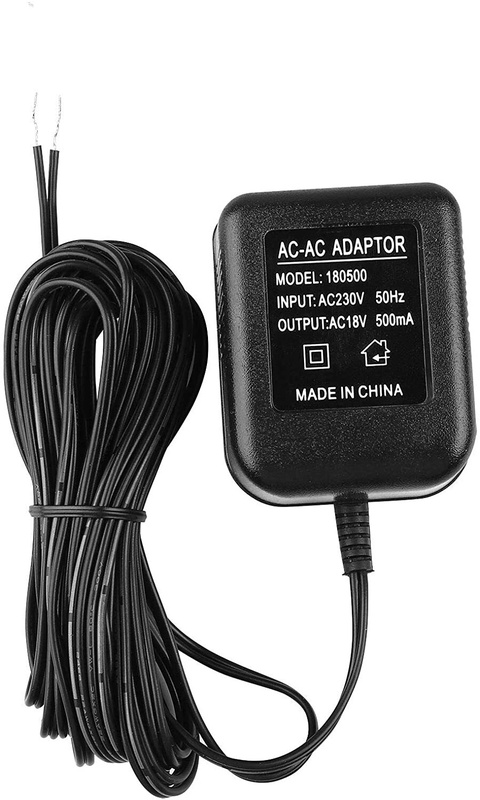

Hi!
Ik heb een deurbel die ik wil installeren met een beltrafo. Echter is de meterkast niet in de buurt en vroeg ik me af of ik die beltrafo gewoon aan een netsnoer mag bevestigen zodat ik de bel aan de achterkant van het huis kan monteren? In principe lijkt mij er niets mis mee maar wellicht dat jullie er anders over denken.

Hi!
Als je veilig een kabel er op aan kunt sluiten wel, een dinrail trafo is niet geschikt om zo op de muur te schroeven in een enkel groepenkastje kan wel natuurlijk.

Boinkie schreef op woensdag 1 september 2021 @ 09:57:
Hi!
Ja hoor in zo'n klein installatiekastje
Of een AC-AC trafo met stekker
Hi!
Zolang het gewoon een 230v beltrafo is, waarom niet?

Foto kan ik op dit moment even niet maken.
Als je per aardlek maar 4 groepen mag hebben, waarom hebben die busboards dan 6 aansluitingen....?
1 busboard heeft bij mij 2 krachtgroepen, 1 voor PV en 1 voor het kookstel, mag dat dan wél? Als dat ook niet mag, dan wordt het serieus lastig, zelfs met 2 kasten naast elkaar om uit te komen met de groepen namelijk, dan zou ik met 24 posities namelijk nog maar 16 (en nu zelfs 12) overhouden.
Let wel, dit zijn 3 fase aardleks. Als 4 de max zou zijn, dan zou elke aardlek maar 2 groepen op 1 fase aankunnen en maar 1 op de andere 2 fasen. Ik kan me dat eigenlijk niet voorstellen, en het is nog oneven ook... Ik zeg niet dat het niet waar is, maar ik vind het wel heel vreemd.
PS. Ik lees dat het bij een 3 fasen aardlek inderdaad ook max 4 groepen is. Vraag me alleen wel af, is 2 krachtgroepen dan 2, of 6? Wat ik zo snel lees is een krachtgroep gewoon 1 groep. Een fornuisgroep 2P zou ook als 1 groep tellen namelijk.

@Fairy Krachtgroep is 1 groep dus ook max 4.

Momenteel heb ik een 1 x 35A aansluiting, met 7 groepen en een beltrafo. Deze de aansluitng laten omzetten naar 3x25 maar nu heb ik een aantal vragen:
- Ik begrijp, dat ik voordat liander langskomt, mijn hoofdschakelaar moet aanpassen naar een 3 fasen schakelaar. Ik kom tot zover alleen maar 3 x 40 schakelaars tegen. Gaat dat wel goed qua selectiviteit?
- Ik heb een vrij kleine meterkast. Ik begrijp dat ik een krachtgroep moet aanmaken voor de laadpaal. Moet ik ook een krachtgroep aanmaken voor de panelen?
- Voor de laadpaal (uitgaande van de zappi) krijg je er 6 CT klemmen bij. Volgens mij gaat dat nooit passen in mijn meterkast.
Afbeeldingslocatie: https://tweakers.net/i/5rGhoJ6X5H5ZELAl-YbpMjXCU8o=/x800/filters:strip_icc():strip_exif()/f/image/ih8sWns6YmLzIFMDvyOhoIb7.jpg?f=fotoalbum_large
Enig advies ik ik dit zou moeten aanpakken? Ik neig gewoon een nieuwe, grotere prefab kast aan te schaffen, maar dan moet ik eerst wat ruimte maken gezien er allerlei buizen omheen lopen.\
Alvast merci!

Stumpertjeh schreef op zaterdag 4 september 2021 @ 13:13:
Beste Tweakers,
Ik ga binnenkort zonnepanelen op mn dak leggen met een 3 fasen converter (SMA STP 5.0). Daarnaast ga ik een 3 fasen laadpaal laten installeren (weet nog niet precies welke, ik denk een zappi v2). Soms ben ik een beetje het kip-ei verhaal kwijt.
Alvast merci!
Het vermogen van de hoofdschakelaar heeft niets met selectiviteit te maken, de hoofdschakelaar moet in staat zijn om de maximale stroom van de hoofdaansluiting te kunnen schakelen en scheiden.
Een 4 polige schakelaar van 40A is dan ook voldoende.
Voor de PV, alsook de laadpaal dien je een krachtgroep te plaatsen, in jouw geval zou ik kiezen voor aardlekautomaten om ruimte te besparen. Controleer ook van te voren of die laadpaal een klasse B aardlekschakelaar nodig heeft!
Ik ga er vanuit dat die CT's dienen voor dynamische vermogensregeling?
Is het geen mogelijk om dat te regelen middels de p1 poort van de slimme meter?

Tijdens de verbouwing van de mijn huis een nieuwe hager meterkast laten installeren. 12 groepen waarvan 2 reserve, 4 per fase en een 3 fase groep voor eventuele uitbreiding later (kook nog op gas).
Inmiddels zijn we bijna een jaar verder en is de 3 fase groep inmiddels aangesloten op een 3 fase omvormer van de zonnepanelen. Nu is er echter een elektrische auto onderweg en moet er toch nog een 3 fase groep bij voor de lader. Helaas past dit nu al niet meer in de huidige kast en is er ook geen ruimte om er een 2e kast naast of onder te laatsen.
Ik heb daarom een hager miniverdeler aangeschaft met 3 fase aardlekautomaat. Nu is mijn vraag met welk type verbinding ik deze kan aansluiten. De verdeler komt op een paar cm van 1 van de zij-uitgangen van de bestaande kast. Ik moet dus de 3 fase draden en de nuldraad naar de miniverdeler overbrengen maar iets zegt me dat ik deze 4 draden niet gewoon in het zicht mag laten. Wat is de 'normale' manier om deze draden naar de miniverdeler te brengen?
Alvast bedankt.

@Niltag
Klein stukje buis 3/4 of 1" ertussen. En vergeet de aarde draad niet. Bij voorkeur met 6mm2 verbinden.

Of een stukje 5 aderige kabel?
Heb nog wel wat van 6 mm^2 als je dat uit de brand helpt?
Inderdaad. Qua verkrijgbaarheid kun je ook nog voor 32mm PVC gaan, dat heeft elke bouwmarkt.

Thanks voor de snelle reacties. Stukje buis wordt het dan gewoon. Heb 6mm2 aansluitdraad liggen dus dat moet goed komen. Aarde idd doorlussen naar de aardrail in de hoofdkast vanaf de 5 aderige kabel naar de laadpaal.
Voor wat betreft het goed nadenken over de grootte van de kast kan ik je niets anders dan gelijk geven. Ik had eigenlijk een dubbele kast besteld. Dit had net aan gepast als ik wat dingen had verplaatst. Bij aankomst met de nieuwe kast gaf de electricien aan: "Ik heb toch alles in 1 kast weten te krijgen". Ik had er toen eigenlijk op moeten staan om alsnog de grote kast te installeren maar op dat moment dacht ik nog dat ik wel even vooruit zou kunnen. Inderdaad altijd voor zo groot mogelijk gaan!
