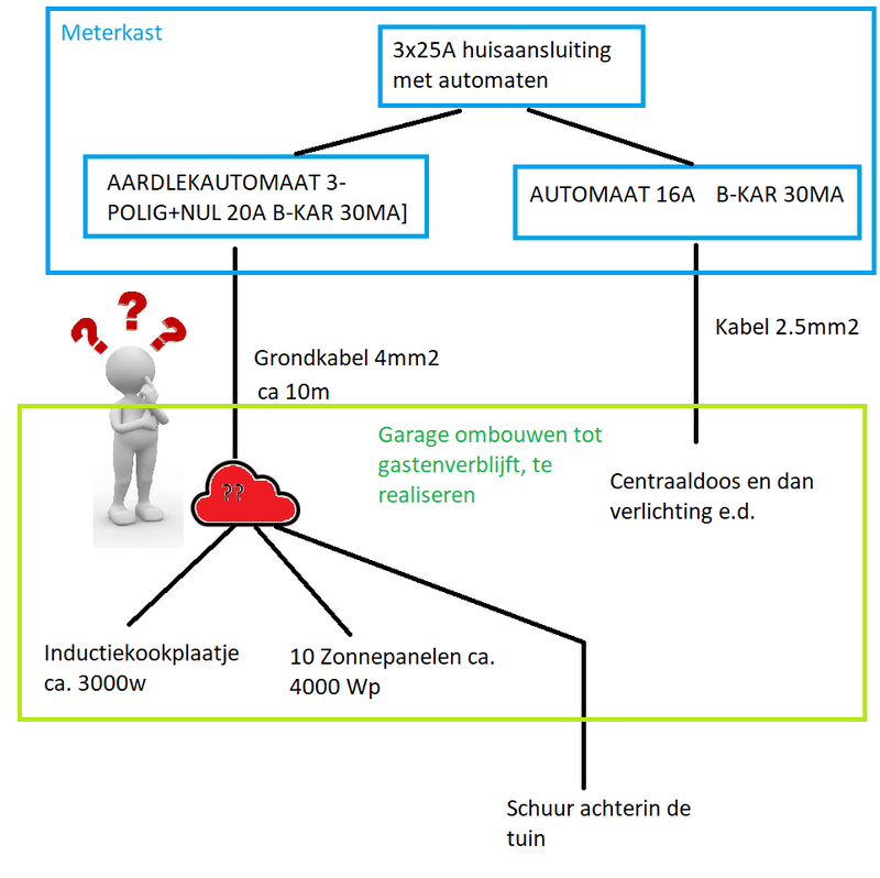

  • MWDKing
  • Laatst online: 22-09 12:16
Beste mede-tweakers.
Deze vraag gaat over selectiviteit en over of ik een verdeler kan plaatsen op de plek aangegeven op de (amateur) single-line hieronder:
  1. Kan ik een 1P+N 16A kar B groep achter de 3P+N 20A kar B aardlekautomaat plaatsen (bijv. op L1) en daarop de kookplaat plaatsen of is dat niet voldoende selectief (berekening?)?
  2. Kan ik dan nog een paar 1P+N automaten (16A of 10A) plaatsen voor de zonnepanelen en de schuur?
  3. Of zijn er betere ideeën om dit op te lossen?
Afbeeldingslocatie: https://tweakers.net/i/ltXWNJtVqCbhaSO2IBH7svRAOxE=/800x/filters:strip_exif()/f/image/eFQ2Wiv7XHpmtPYiLgED6Djm.png?f=fotoalbum_large

Ik ga van de garage een gastenverblijf maken en daar moet een inductie kookplaatje komen (ca. 3000W) en die heeft dus zijn eigen groep nodig volgens de huidige normen.
Als er toch een aanpassing nodig is aan de groepenkast:
Er is nog genoeg plek in de groepenkast.
De garage grenst aan het huis. Een extra kabel door het huis trekken is niet mogelijk door de kruipruimte omdat er schuimbeton ligt, dus dat zal een grondkabel buitenom moet als het echt nodig is. Geen ramp, maar wel flink wat extra graafwerk (ca 10m graven). De tuin moet toch nog op de schop, dus daarvoor is het niet zo erg.

@MWDKing Als je de netbeheerder automaten zelf kan schakelen, zou ik ook een 25A automaat naar de onderverdeler in de schuur/gasten verblijf zetten. In de onderverdeler zet je dan een hoofdschakelaar en een automaat voor je afgaande groepen.
  • Dre
Dre
MWDKing schreef op maandag 9 augustus 2021 @ 22:27:
_/-\o_
Achtergrond info
Selectiviteit ga je niet halen. Zie:
Afbeeldingslocatie: https://tweakers.net/i/A6O1kPhJnicjWeE1p9jd0zZrIQA=/800x/filters:strip_exif()/f/image/u2Noj3lb6B2MbDwiDXfwHh2T.png?f=fotoalbum_large
Je kan ervoor kiezen om niet te voldoen aan de netcode qua selectiviteit. Net als 99% van de andere huisinstallaties met automaten :P
